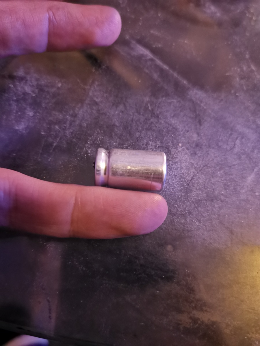

Bin leider nicht so bewandert was Elekrokondensatoren angeht. Möchte
aber trotzdem versuchen mein Netzteil selber zu reparieren. Aufgemacht
und ausgelöstet. Leider ist mir ein radialdraht gerissen, sonst hätte
ich einen Tester, der Elkos auslesen kann. Egal.
Mein Problem ist, dass der Elko in Schrumpfschlauch war. Beim Versuch
den Schrumpfschlauch zu entfernen, ist die Plastikhülle mit Aufschrift
am Schrumpfschlauch kleben geblieben. Ganz oben konnte ich einige
Stellen entfernen und ich konnte wenigstens die 22 uF ablesen.
Meine Frage gibt es einen Weg die Voltangabe anhand der Geräteaufschrift
zu ermitteln ?
Gruss Marijo

Anhand des Durchmessers, der Höhe und dem Einbauort in der Schaltung
kann man auf die Spannungsfestigkeit schließen.
Wenn du den Schrumpfschlauch noch hast: Kann man den nicht von der Folie
trennen und lesen, was drauf steht?

Habe es mit Verdünnter versucht, aber hat auch nicht geklappt. Ich habe
den Schrumpfschlauch noch, aber kann nichts damit anfangen.
Durchmesser des Elkos ist 7 mm und die Höhe ist 2 cm.
Also falls mir jemand Tipp geben kann, bin ich über jede Antwort
dankbar.

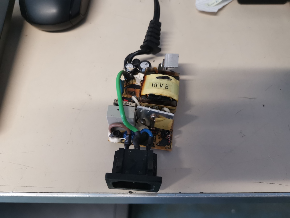

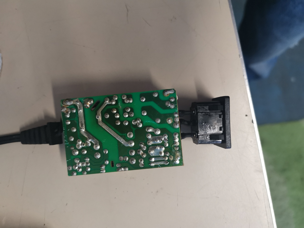

Ein Foto der Platine könnte möglicherweise als Input für die Glaskugel
dienen

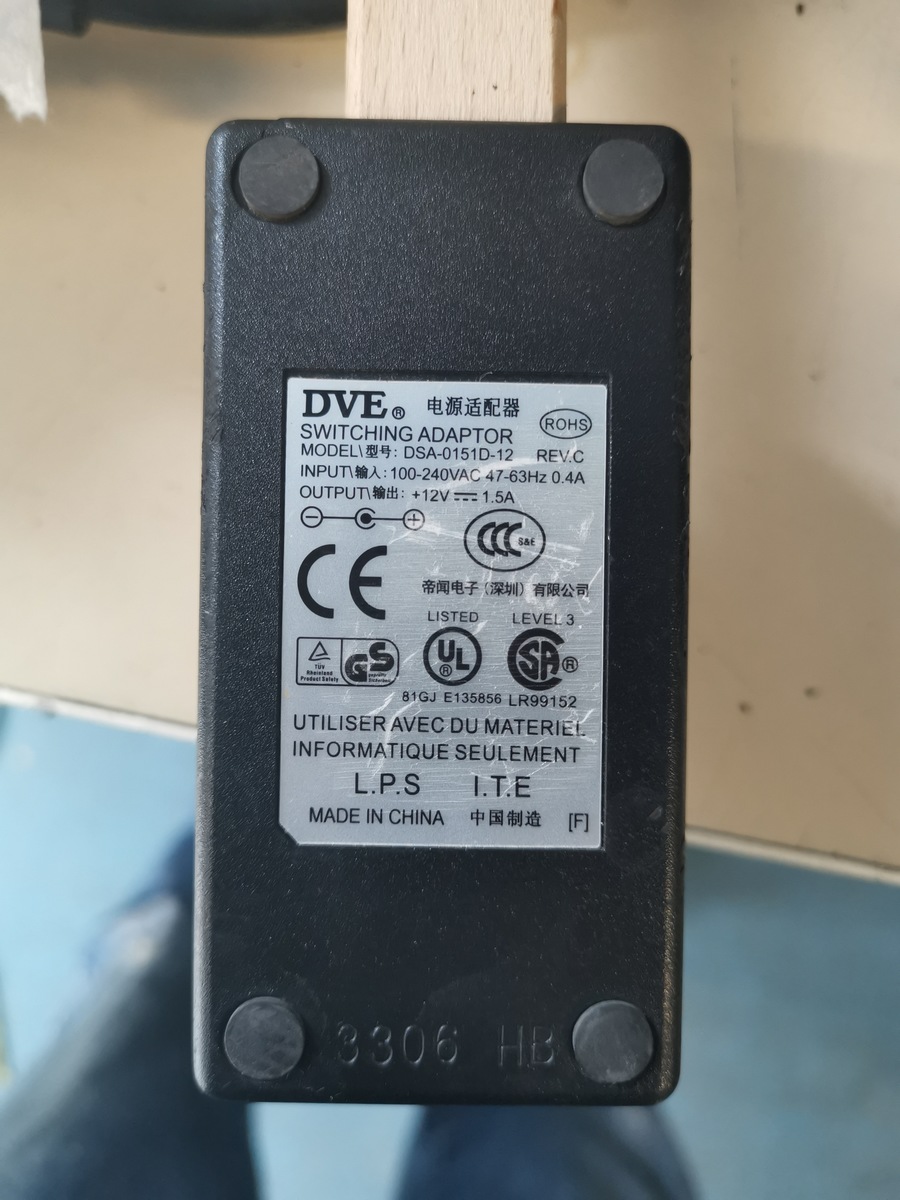

Das klingt sehr nach dem Siebelko auf der Primärseite. Befindet sich der
Platz für den Elko elektrisch direkt hinter dem Gleichrichter?
Sven S. schrieb:
> 400 Volt
Vermutlich passt das, manchmal wird auch 450V verwendet.

Dank euch für die Antworten. Es war der grösste Elko auf der Platine.
Die anderen waren kleiner. Ich meinte, dass der Elko etwa in der Mitte
ansiedelte, aber um es genau zu sagen, schicke ich noch das Bild.
Vorerst vielen Dank für eure Inputs.
Gruss Marijo

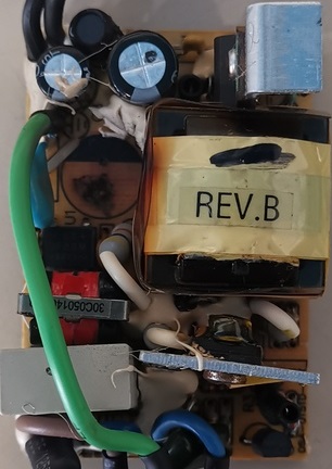

von Sven S. (schrecklicher_sven)
Für 22µF ist der Elko recht groß.
Er befindet sich in einem Schaltnetzteil.
Die weißen Flecken über der Aufschrift "22µF" passen genau zu "400V".
Es ist der primäre Siebelko.
Jo, denke ich jetzt auch. Die Grösse ist zwar etwas kleiner als
erwartet, aber das ist ja der Trend bei Elkos.

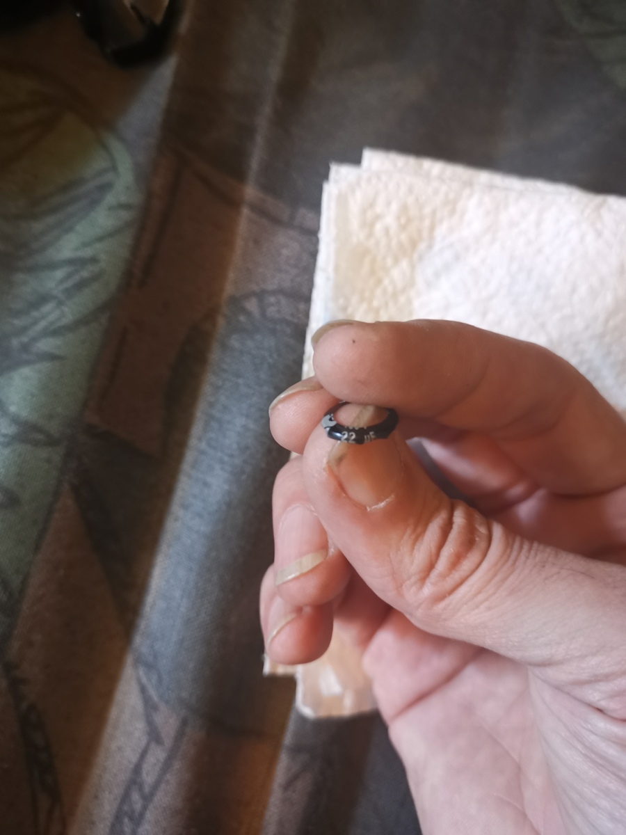

von michael_ (Gast)
Die 6mm Durchmesser werden nicht stimmen.
Im Bild mit dem Daumennagel ist er größer.
von Marijo K. (Firma: ---) (marijoman)
Ich weiss nicht woher du die 6 mm nimmst, denn ich habe 7 mm
geschrieben.
Egal. Gute Nacht !
von up (Gast)
Genannt wurden zwar nicht 6mm...
Doch zugegeben scheint das nicht zu stimmen, es sei denn,
die Finger sind kleiner / dünner, als von mir & @michael_
angenommen.
(Ich würde immer noch eher >>10mm tippen.)
von michael_ (Gast)
Gut, versehen.
Aber auch die 7mm sind im Verhältnis zum Daumennagel zu klein.
Aktuelle von Reichelt haben 12,5mm Durchmesser.

von hinz (Gast)
Marijo K. schrieb:
> Bin leider erst heute dazu gekommen die Bilder zu machen.
Eindeutig der Zwischenkreiselko, also hier 400V.
von Jens G. (jensig)
Gut - ist also der Siebelko auf der Netzspannungsseite. Also 22µ und
mindestens 400V, falls man ihn überhaupt so einfach mit dieser Geometrie
findet. Ein bißchen schaltbest muß er ja auch noch sein. Aber wer
suchet, der findet ...

450V Sind bei PFC nötig, das hat das kleine NT aber nicht.

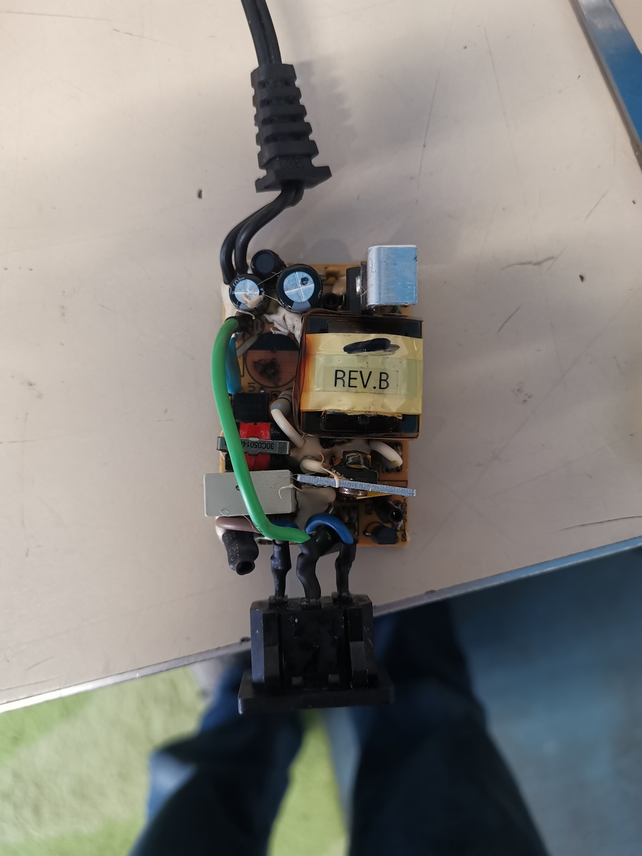

Auf dem Draufsichtfoto kann man den Durchmesser des Elkos mit dem TO220
Gehäuse vergleichen.
Die Angabe "Durchmesser 7mm" ist offensichtlich Quatsch.

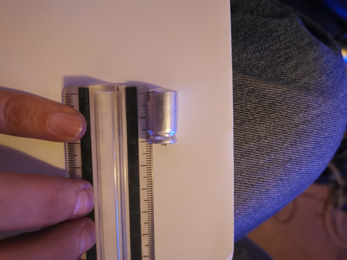

Oh sorry, wenn ich Fehler mache, dann steh ich dazu. Hab noch mal nach
gemessen und ist tatsächlich 12 mm.
Gruss Marijo
So viel zu Deiner Beschwerde
>Verstehe nicht warum die Leute hier an meinen Angaben zweifeln.
von hinz (Gast)
Marijo K. schrieb:
> 12 mm.
Wenn du dich bei der Höhe nicht auch vermessen hast kommt nicht viel in
Frage: Chemi-Con KXG.
hinz schrieb:
> Marijo K. schrieb:
>> 12 mm.
Also hab jetzt noch mal die Höhe gemessen und es sind 2 cm. Foto mit
meinem kleinen Finger.
Was ist Chemi-Con KXG ?
Gruss
Ein Foto mit Lineal wäre viel aussage- und beweiskräftiger.
Werde mich in Zukunft darauf achten, dass ich keine Fehler beim Ablesen
mache !!

Marijo K. schrieb:
> hinz schrieb:
> Marijo K. schrieb:
> 12 mm.
Meine Frage hab ich mir selber beantwortet. Dank euch allen.
Wegstaben V. schrieb:
> War denn der Elko durch deine Reparatur-Aktivität
> kaputt, oder hast du den Eindruck, das er auch sonst hinüber ist
> (aufgequollen etc)?
Siehe Foto. Da wo der Elko war, ist ein Fleck. Der Elko ist ausgelaufen,
das Wasser ist verdunstet, und übrig blieb das braune Zeug. Da kann man
von Glück reden, wenn die Elektrolytflüssigkeit nicht auch noch
Kurzschlüsse verursacht hat.

von Marijoman (Gast)
> (aufgequollen etc)?
Hallo !!
Also richtig vermutet. Der Elko war ausgelaufen, aber noch nicht ganz
durch. Den einen Draht konnte ich nicht gut rausziehen, aber da gab ich
mir keine grosse Mühe, da der Elko aufgequollen war.
Gruss
Den Daumennagel kenne ich. Hehehe
Iaiai schrieb:
Hallo !!
Du machst Scherze, aber nenn mir mal die Stadt woher ich komme !! Wäre
echt krass, wenn du mich kennen würdest und erst recht am Daumen !!!
Gruss
