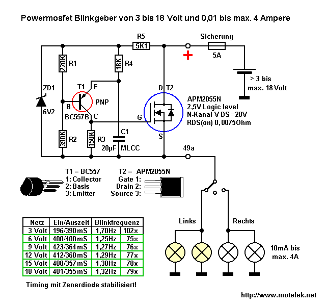

da ich nicht wirklich die ahnung von elektronnik habe und im netz nicht
wirklich was passendes gefunden habe, möcht ich auf diesem wege fragen
ob in der angehängten Datei (LED Blinkgeber),es möglich ist die
Ausschaltfrequenz so zu gestalten, das die LED Glühbirnen am Moped so
nach glimmen, wie eine 21w Glühbirne. Das quasi der efekt da ist als
hätte man original Glühbirnen verbaut. Ist das in der schaltung oder in
einer art gleichen Schaltung Möglich?
MFG Mica

Dein Blinkgeber funktioniert an LED-Blinkern ? Ausprobiert ? Würde mich
wundern, LED brauchen weniger Strom und lassen bei 6V kaum noch Strom
durch.
Muss ein Moped schneller blinken wenn ein Blinker kaputt ist ?

Probier mal einen kleinen Elko parallel zu R3. Zu Anfang mal so was um
die 2,2µF bis 10µF.

Das läuft in der o.a. Schaltung alles recht hochohmig. Hat man einen
echten Treiber, belastet so ein Elko nur den Treiber und wird sinnlos.
Hier allerdings wird das Gate praktisch nur über R3 entladen, sobald der
BC557 sperrt.
Der MOSFet durchläuft mit dem Elko natürlich langsamer den linearen
Bereich, so das es sicher nicht schadet, seine Daten daraufhin nochmal
abzuklopfen und ihn evtl. ein wenig zu kühlen. Das macht bei einem TO252
oder SOT223 Gehäuse nicht ganz so viel Spass. Ich würde vermutlich einen
TO220 Typ da einsetzen.

Der 470µF Elko sorgt für ein sanftes An- und Abschwellen der Helligkeit.
Die Dropspannung von 0,7 Volt des BD243 dürfte bei LED-Blinkern keine
Rolle spielen.
von Ach Du grüne Neune (Gast)
Nachtrag: Statt den beiden 1N5404 können auch kleinere Dioden verwendet
werden. Es fließt in dieser Schaltung schließlich kein LED-Strom über
die Dioden!
