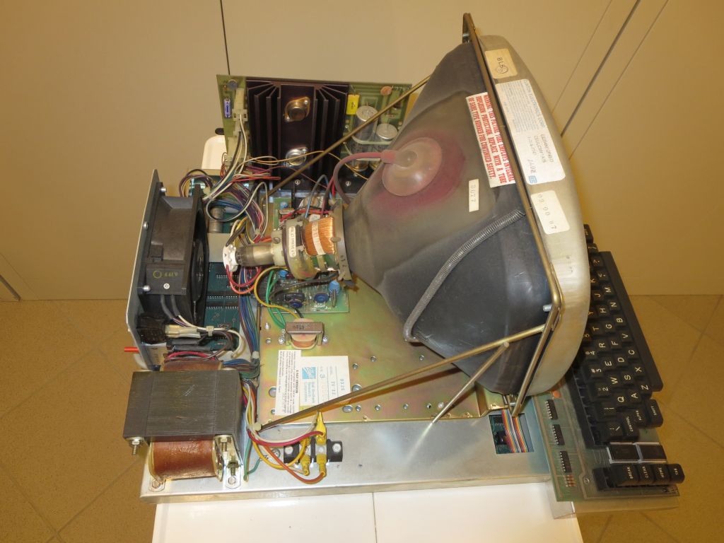

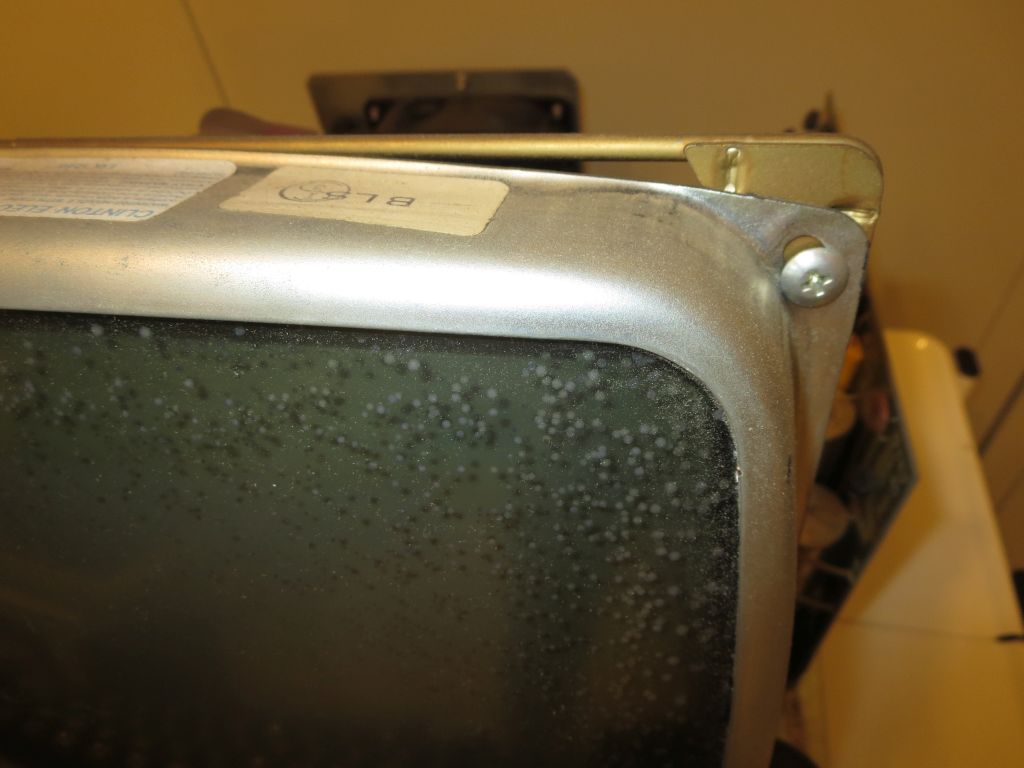

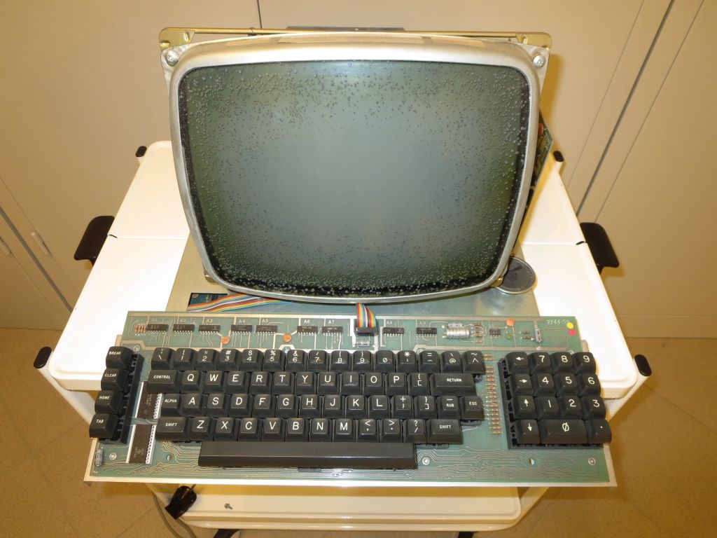

Aus meinen Beständen will ich jetzt ein Soroc IQ120 ASCII-Terminal abgeben. Das Gerät funktioniert, aber die Bildschirm-Frontscheibe weist viele helle Flecken auf; weiß nicht, wo die herkommen, oberflächlich sind sie nicht wegzuputzen; sie liegen wohl auf der Innenseite der Abdeckscheibe, also im Kontakt zur Bildröhre. Wahrscheinlich kann man die Flecken wegputzen, wenn man die Frontscheibe löst (4 Schrauben). Wer will sein Computermuseum damit erweitern oder das Gerät verwenden? Am besten Abholung (Nähe von Heidelberg, Versand per Paketdienst tut dem Kunststoffgehäuse evt. nicht so gut). Günter

Diese weißen Flecke sind ein Zerfall (Mikroben etc) des Elastischen Klebers zwischen Bildröhre und Frontglas das als CRT-Cataract im englischsprachigen Raum bekannt ist. Das zu beheben ist nicht unmöglich..macht unheimlich Spaß und ist mit dem Risiko der Implosion der BR verbunden: https://www.youtube.com/watch?v=Q--9tQBbPf0 Interessanterweise ist dieser Mist in Europa eher unüblich ... Gruß, Holm
Holm T. schrieb: > Youtube-Video "CRT Cataracts: VTV" "being carefull not to scratch the screen" Aber mit einer Metallspachtel arbeiten, ja ne is klar. Und das behelfsmäßige Kleben mit doppelseitigem Tape lädt den Staub geradezu ein, mit der Zeit zwischen Röhre und Frontglas zu kriechen. Sein unbekümmerter Umgang mit dem Bildröhrenhals zeugt außerdem von hohem Optimismus...
Hallo Holm, sehr herzlichen Dank für diesen Link. Tolles Video, zeigt augenscheinlich, worin das Problem besteht und wie er es löst (hätte es mir leichter vorgestellt). Das Terminal ist vergeben an Volker. Gruß Günter
Hallo und vielen Dank! Hatte eine solche Prozedur schon einmal an einem Pertec PCC-2000 durchgeführt. Allerdings anders als die Kollegen bei YouTube durchgeführt. Die Befestigung der Röhre musste ich nicht lösen und konnte mit einer Drachenschnur zwischen Glasscheibe und Röhre als Schnursäge die Trennung vornehmen. Das war schonend und ohne Kratzer. Bild hier: https://retrobyte.de/images/img_3360-1000.jpg Da sieht man die Bögen der Schnursäge. Dauerte etwa eine Stunde. Lieben Gruß Volker
Icke ®. schrieb: > Aber mit einer Metallspachtel arbeiten, ja ne is klar. Und das > behelfsmäßige Kleben mit doppelseitigem Tape lädt den Staub geradezu > ein, mit der Zeit zwischen Röhre und Frontglas zu kriechen. Sein > unbekümmerter Umgang mit dem Bildröhrenhals zeugt außerdem von hohem > Optimismus... Hatte der Kleber zwischen den Glaskörpern nicht einen Sinn? Schien mir zumindest so - der ist dann wohl jetzt weg.
Johann J. schrieb: > Hatte der Kleber zwischen den Glaskörpern nicht einen Sinn? Eben. Eine luftdichte Verbindung zu schaffen nämlich. Wo kein Staub eindringt. Eine umlaufende Spur Silikon wäre sicher besserer Ersatz als ein paar Flecken Klebeband.

Johann J. schrieb: > Icke ®. schrieb: >> Aber mit einer Metallspachtel arbeiten, ja ne is klar. Und das >> behelfsmäßige Kleben mit doppelseitigem Tape lädt den Staub geradezu >> ein, mit der Zeit zwischen Röhre und Frontglas zu kriechen. Sein >> unbekümmerter Umgang mit dem Bildröhrenhals zeugt außerdem von hohem >> Optimismus... > > Hatte der Kleber zwischen den Glaskörpern nicht einen Sinn? Schien mir > zumindest so - der ist dann wohl jetzt weg. Freilich, in erster Linie war es durchsichtiger Kleber und in 2. Linie sollte das Splitter fangen. In Europa war diese Art des Implosionsschutzes aber unüblich, hier machte man einfach das Frontglas so dick und stabil das es nahezu unzerstörbar ist, das funktioniert selbst mit einem Hammer nur mit sehr viel Mühe (anders als in amerikanischen Filmen wo auch Autos ständig explodieren). Die BR Front ist der stabilste Teil der Röhre. Gruß Holm

Ich melde mich nochmals mit dem gleichen Thema. Ich habe ein zweites Soroc IQ120, leider mit dem gleichen Problem der "Bildschirmpest". Ich wollte damit mal wieder ein altes Z80-CP/M-System anwerfen, dessen Wordstar auf die IQ120-Cursorcodes angepaßt ist. Leider läuft der CP/M-Rechner nicht mehr, den müßte ich mir mal vornehmen. Für das IQ120 fehlt nun aber definitiv der Platz, daher will ich dieses Gerät nun auch weggeben. Die Fotos ganz oben treffen für das jetzige Gerät auch zu, obwohl es ganz geringe Unterschiede im dargestellten Zeichensatz gibt. Also: Wer sich an die Beseitigung der Bildschirmpest heranwagen möchte, bitte melden. Das Gerät muß aber wieder abgeholt werden (Nähe Heidelberg), kein Versand. Gruß, Günter
