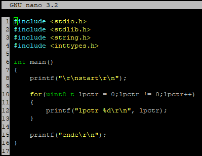

von Bernhard Kircheiss (Gast)
[/C]
for(uint8_t lpctr = 0;lpctr != 0;lpctr++){©©©}
Wie oft wird diese Schleife ausgeführt?
0 Mal oder 256 Mal?
Wie kann ich eine Schleife mit einer uint8_t Schleifenzählervariablen
256 Mal ausführen lassen, und das das lesbarem Code aussieht?

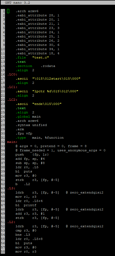

von Walter T. (nicolas)
Ersetze "©©©" durch "printf("%i", lpctr);" und finde es heraus.
> Wie kann ich ...
do { } while;

von Walter K. (walter_k488)
Was gibt es da herauszufinden?
Die Schleife wird exakt null mal durchlaufen!

von GEKU (Gast)
#include <stdio.h>
#include <stdlib.h>
#include <string.h>
#include <inttypes.h>
int main()
        printf("\r\nstart\r\n");
                printf("lpctr %d\r\n", lpctr);
        printf("ende\r\n");
Im Assemblercode test.s sieht man deutlich, dass zuerst die Bedingung
(Code nach .L2) abgefragt wird. .L3 ist der Code in der Schleife.
        .arch armv6
        .eabi_attribute 28, 1
        .eabi_attribute 20, 1
        .eabi_attribute 21, 1
        .eabi_attribute 23, 3
        .eabi_attribute 24, 1
        .eabi_attribute 25, 1

        .file   "test.c"

r3 enthält die Laufvariable lpctr
In Anhang run.png sieht man, dass der Code (.L3 bis .L2) innerhalb der
Schleife nicht ausgeführt wird.
Die Laufvariable wird nach dem Schleifencode (drei Zeilen vor .L2 bis
.L2)
inkrementiert.
