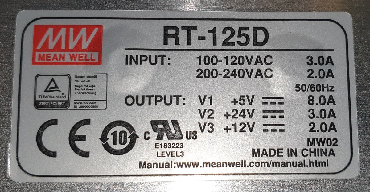

Hi Leute
Ich habe bei DigiKey ein MeanWell RT-125D Netzteil gekauft und es heute
bekommen.
Der Interne Schalter habe ich vor dem ausprobieren kontrolliert und er
steht auf 230V.
Anbringen des Anschlusses mit der 230V Spannung via eines
Netzteil-Filters mit Schalter und Sicherung und den Anschlüssen Erde, L
und N.
Nach Einschalten fängt die grüne Led an zu Blinken. Ich habe dann eine
6V Lampe an 5 Volt gelegt aber es blinkt immer noch. Die Spannung
Pulsiert auch auf allen Bereichen, 5V, 12V, 24V
Leider kann ich DigiKey nicht erreichen da es Wochenende ist.
Mich hätte da nur interessiert ob das Netzteil defekt ist, oder ich
etwas übersehen habe.
Grüsse

Steht auf dem NT evtl. das Produktionsdatum?

#6960116
Nur zur Info:
Im aktuellen Datenblatt von 2020 stehen wieder 0 - xA bei den Modellen
von MEAN WELL RT-125A; RT-125B; RT-125C; RT-125D...
Die 2A Mindeststrom gibt es immer noch.
Bei meinem Modell RT-125C:
Einfach 60Ohm an die 15V (0,25A)
und das Netzteil läuft schön leise.
10Ohm  hatte ich allerdings bei diesem Versuch nebenbei an den 5V.
(bei den 5V geht wahrscheinlich noch mehr, habe aber nur die gerade
dagehabt)
Ich schreibe diesen Kommentar nur zur Lösungsfindung, falls es noch
Leute gibt, wie mich, die hier nicht alle Revision der Datenblätter vor
dem Kauf gelesen haben.
