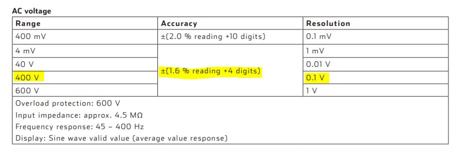

Zugrunde liegt das Gerät VC175:
https://produktinfo.conrad.com/datenblaetter/100000-124999/124457-da-01-en-VOLTCRAFT_VC175_DIGITAL_MULTIMETER.pdf
Das Beispiel:
Gemessene Spannung U=225V,
Messbereich 400V, Auflösung: 0.1V
Genauigkeit: 1.6% Reading + 4 Digits
Wie gibt man den Messwert samt Fehler an?
Ich hätte gerechnet:
Fabs = 1.6% * 225V = 3.6V
Fdigits = 4 Digits: 0.4V
Summe: Fabs+Fdigits = 3.6V+0.4V = 4V
Also gebe ich den Messwert an durch
U= 225V ± 4V
Demgegenüber steht das Ergebnis eines Lehreres, welcher nun so rechnet:
Fabs = 1.6% * FullScale + 1.6% * Ablesung
Mir erschließt sich nicht, wieso man zusätztlich zur Genauigkeit der
Ablesung noch die Genauigkeit des FullScales addiert. Wird da nicht
doppelt gemoppelt?
Der erste Summand 1.6% *FullScale ist ja unabhängig vom Messwert und
wird unabhängig von diesem dazuaddiert - ich sehe hier nicht den
technischen Sinn dahinter...Der Fehler kommt ja durch die Ungenauigkeit
der Referenzspannung im ADC zustande. Ist die Referenzspannung sagen wir
mal um 1% ungenau, dann überträgt sich das 1:1 auf den Messwert. Warum
sollte ich nun auch zusärtzlich noch den FullScale damit multiplizieren?
Kann mir das jemand der sich wirklich damit auskennt erklären? Danke!

Ich meine, bei den analogen Zeigerinstrumenten gilt
absoluter Messfehler = Genauigkeitsklasse * Skalenendwert
Ein Gerät mit Skalenendwert von 200V aus Klasse 2,5 hat dann immer, auch
für kleine Messwerte nahe dem Nullpunkt einen Fehler von
2,5% * 200V= 5V

> Das wäre durch die Genauigkeit der Skalenanbringung erklärbar. D.h. bei
> einem DVM habe ich diesen Fehler nicht?
Mathematisch gesehen schon.
Du hast ja auch einen absoluten Fehlerterm (4 Digits), der allerdings
typischerweise viel kleiner ist, als der Absolutfehler des Analoggeräts
mit Zeigeranzeige.
