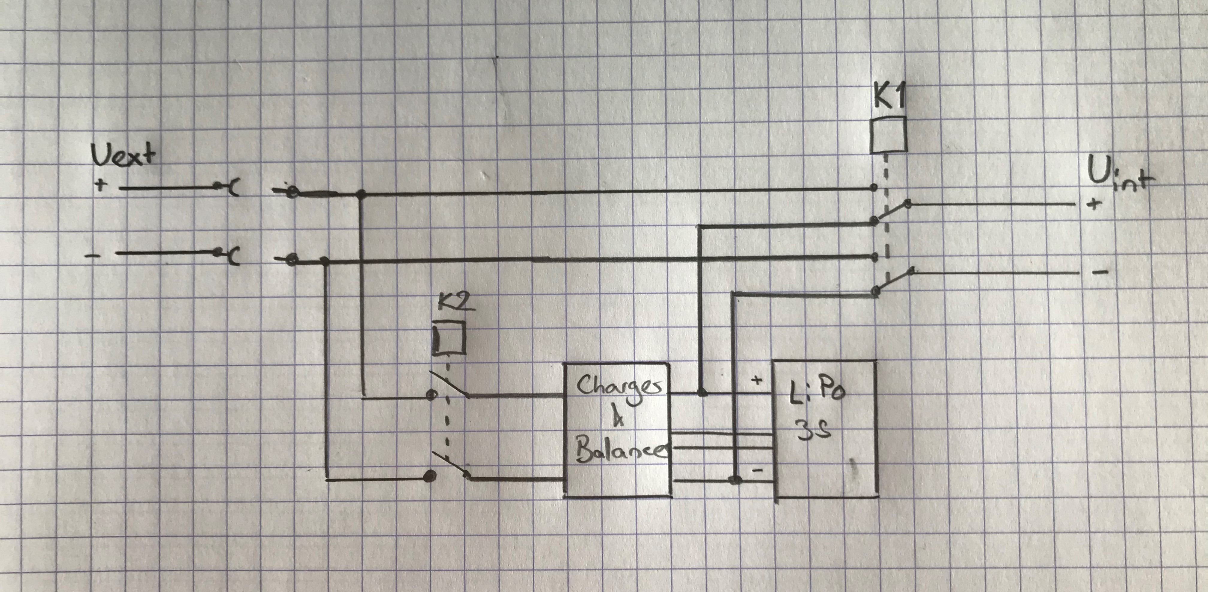

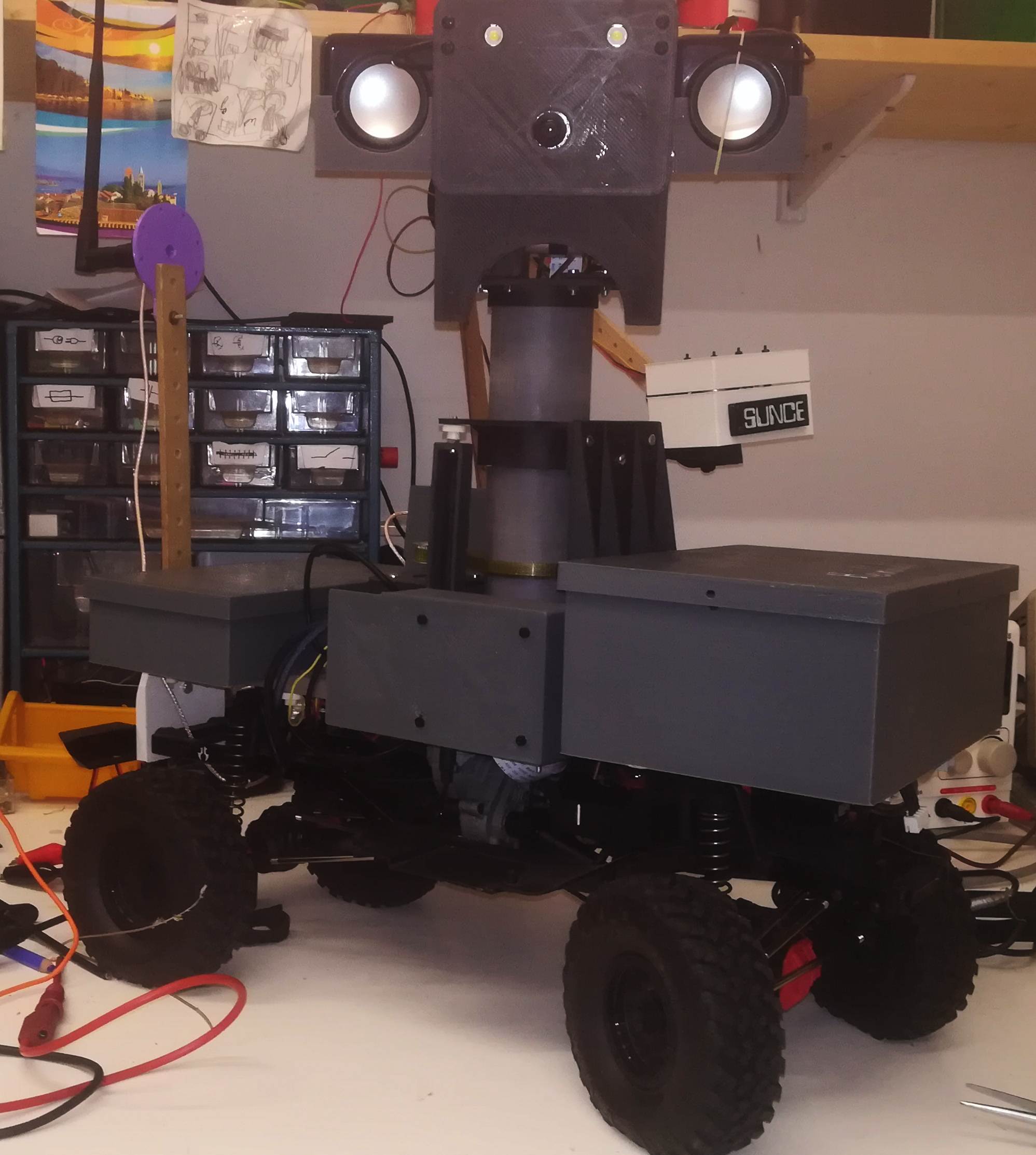

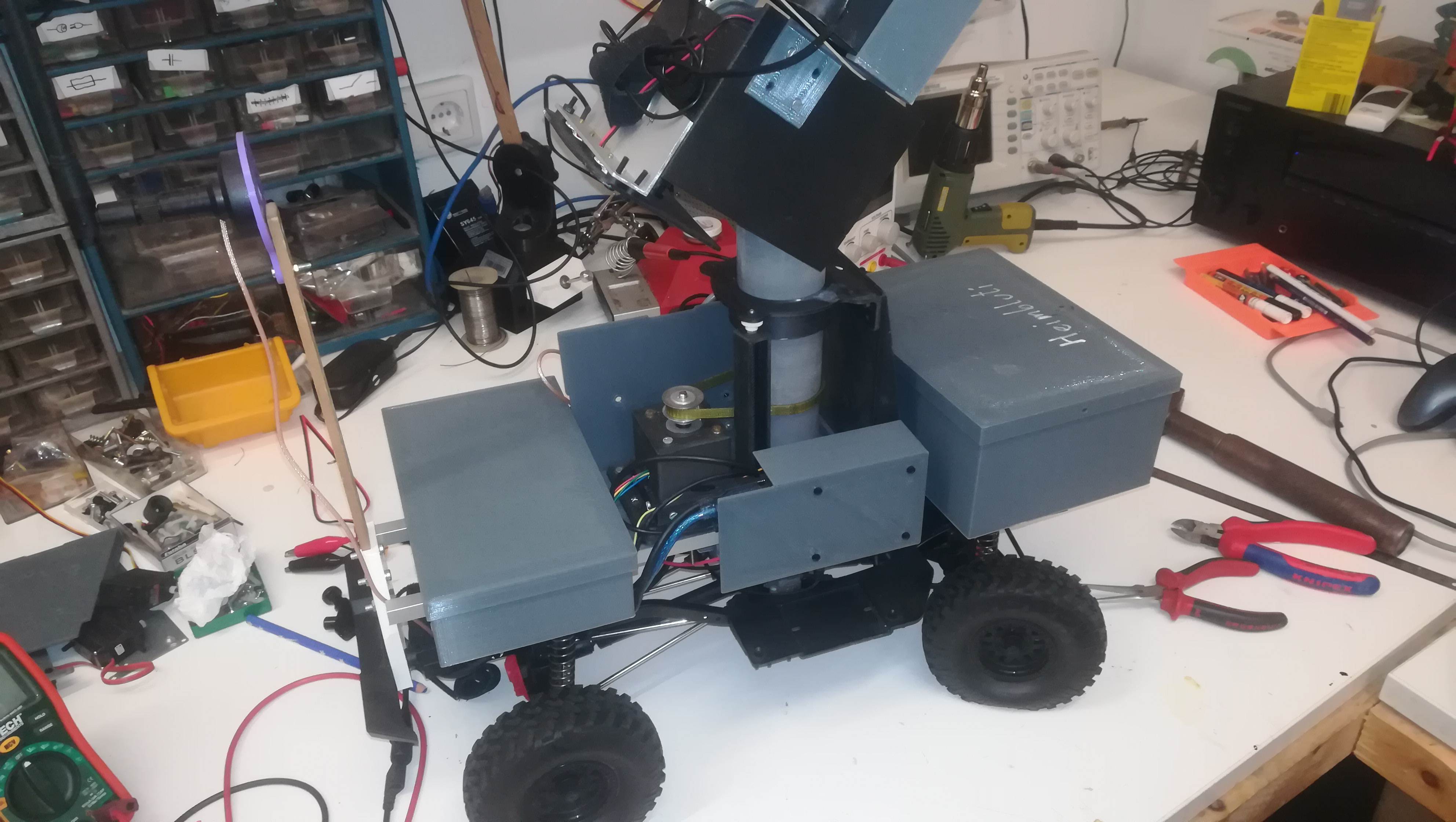

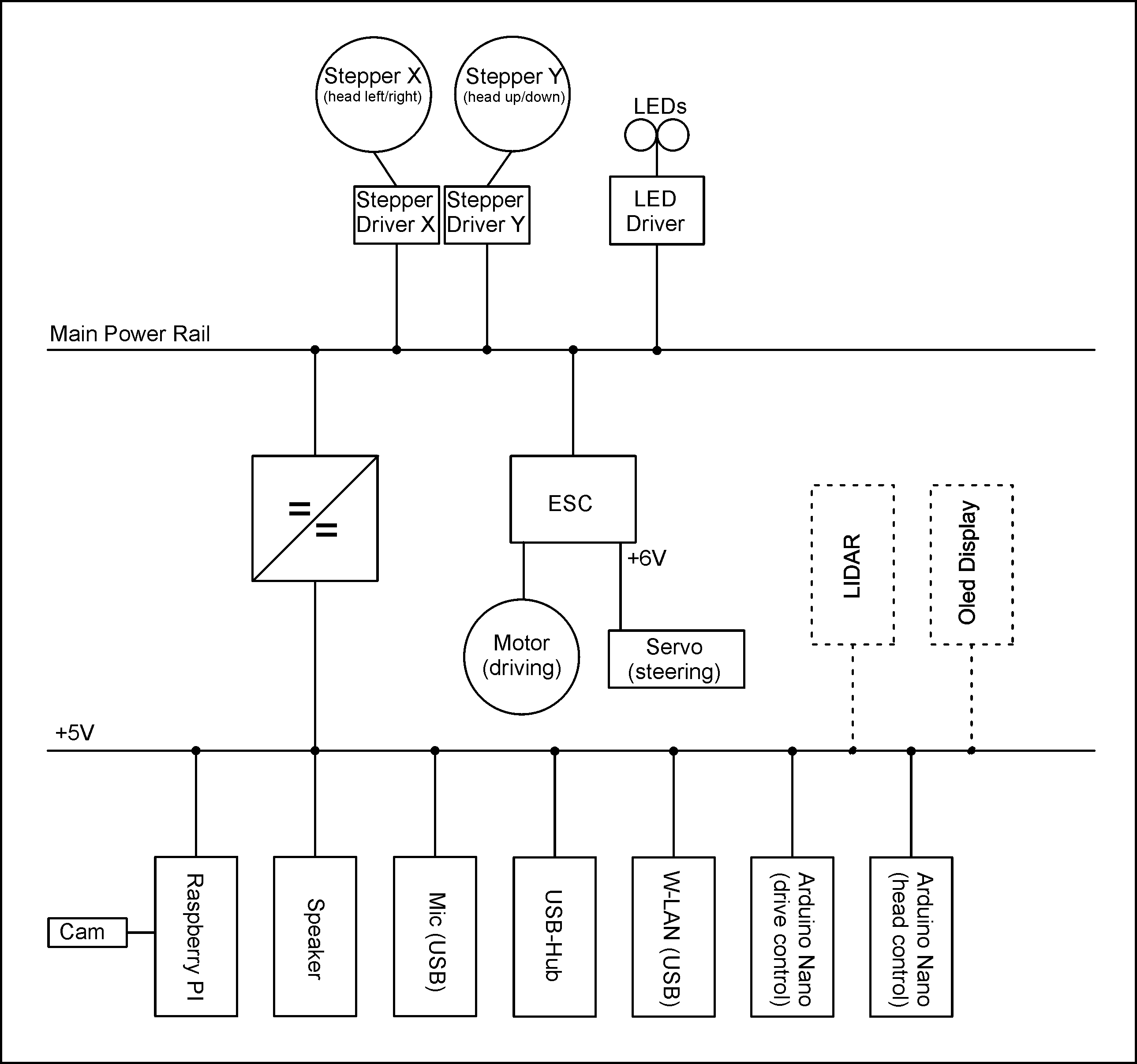

Ich arbeite jetzt schon eine Weile an einem Robotervehikel und der ganze
"fun-stuff" (fahren, Kontrolle über W-LAN, Sensoren, Bilderkennung,
usw...) funktioniert mittlerweile ganz gut... -wo ich mir aber wirklich
schon seit ein paar Wochenenden die Zähne ausbeiße ist der
"Ein-Schalt/Lade/Power -management" Stromkreis…

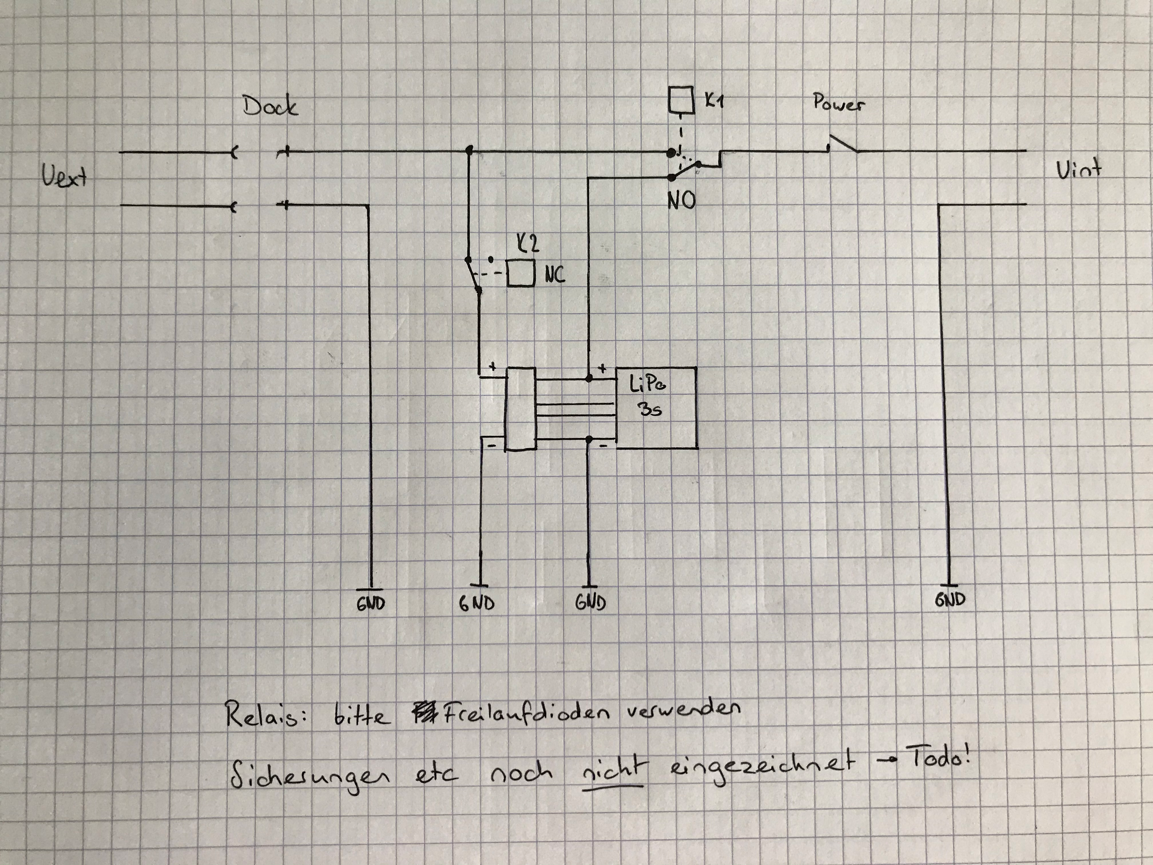

Das sind die Anforderungen:
Nachdem der Roboter in die Dockingstation (Aus elektrischer Sicht ein
dummes 12V/8A Netzteil) gefahren ist checkt der Roboter dass auf seiner
externen Powerrail Spannung anliegt und schaltet um auf externe
Stromversorgung.
Sollte der Akku nicht randvoll sein soll ein Ladegerät (am Roboter)
aktiviert und der Akku geladen werden bis das Ladeprogramm zu Ende
gelaufen ist.
Zu jedem Zeitpunkt soll man abdocken können (Ladevorgang wird
unterbrochen und es wird um geschalten auf Akkubetrieb).
Mittels Taster (den man ein paar Sekunden drückt) soll man das Ding
einschalten können egal welche Stromversorgung gerade verfügbar ist (nur
Ext, nur Bat oder beides).

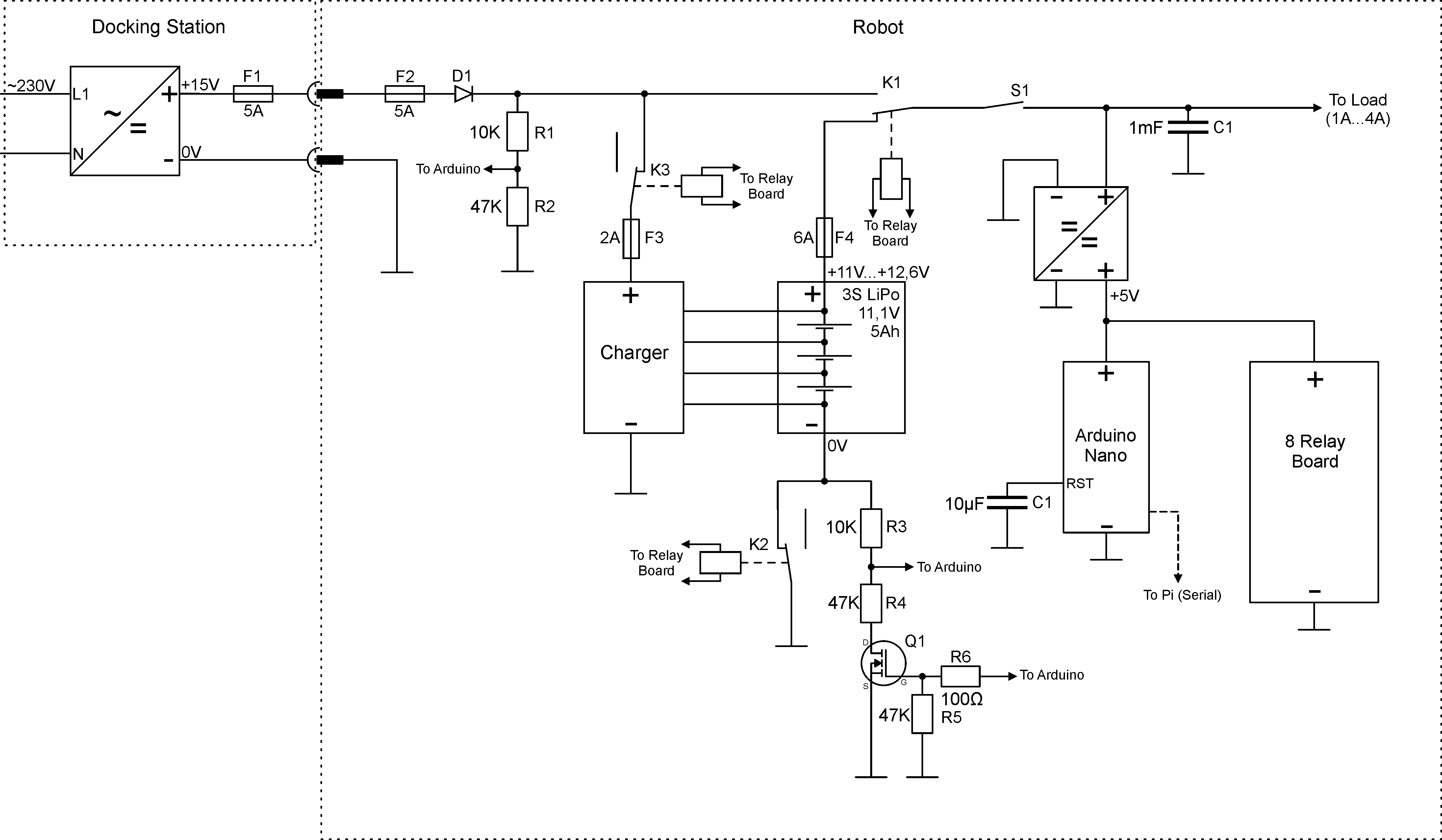

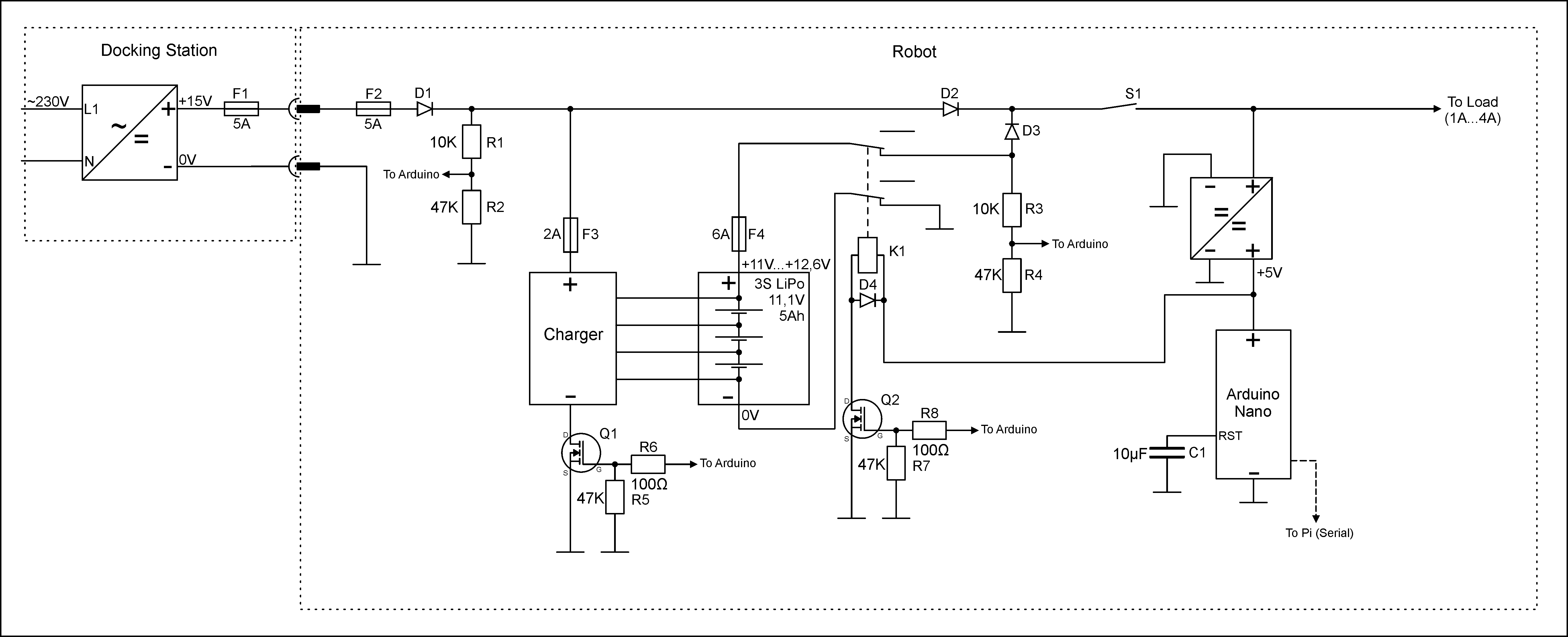

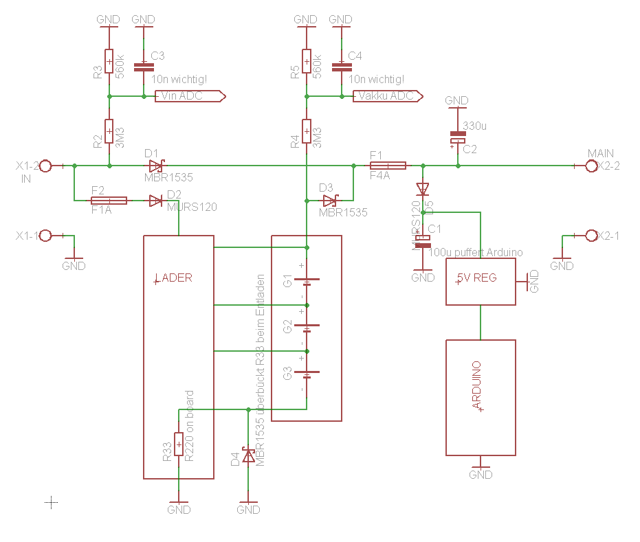

Meine derzeitige Lösung (die nicht funktioniert ;) (siehe
Schematics_01.jpg):
Sicher könnte man an einigen Stellen MosFets anstatt der Relays verbauen
aber da ich die Ladekabel des LiPos via Relays schalten muss und ich
eines von diesen billigen "8 Relays Boards" rumliegen hatte verwendete
ich das für alle Schaltaufgaben (sehr amateurhaft -ich weiß ;).
Als Ladegerät hab ich das
https://hobbyking.com/en_us/turnigy-12v-2-3s-basic-balance-charger.html
bzw das
https://hobbyking.com/en_us/hobbykingr-dc-4s-balance-charger-cell-checker-30w-2s-4s.html
genommen.
Akku ist ein 3 Zellen 11,1V Lipo Pack (5,1Ah).
Überall ist common ground (auch wenn der Akku geladen wird
-möglicherweise ist ja das das Problem (?))
Das Problem:
Einschalten, An- und Abdocken funktioniert einwandfrei nur wenn geladen
wird (R8 wird aktiviert und isoliert damit den Akku vom restl.
Stromkreis, R6 wird geschlossen um das Ladegerät einzuschalten und
danach wird R3-R5 geschlossen um die Ladekabel an das Ladegerät
"anzustecken" wodurch der Ladevorgang gestartet wird.) scheint für die
ersten 2min alles ok doch dann beginnt das Ladegerät zu rauchen und ist
von da an defekt (ich hab das 3x mit 3 verschiedenen Ladegeräten
getestet ;)

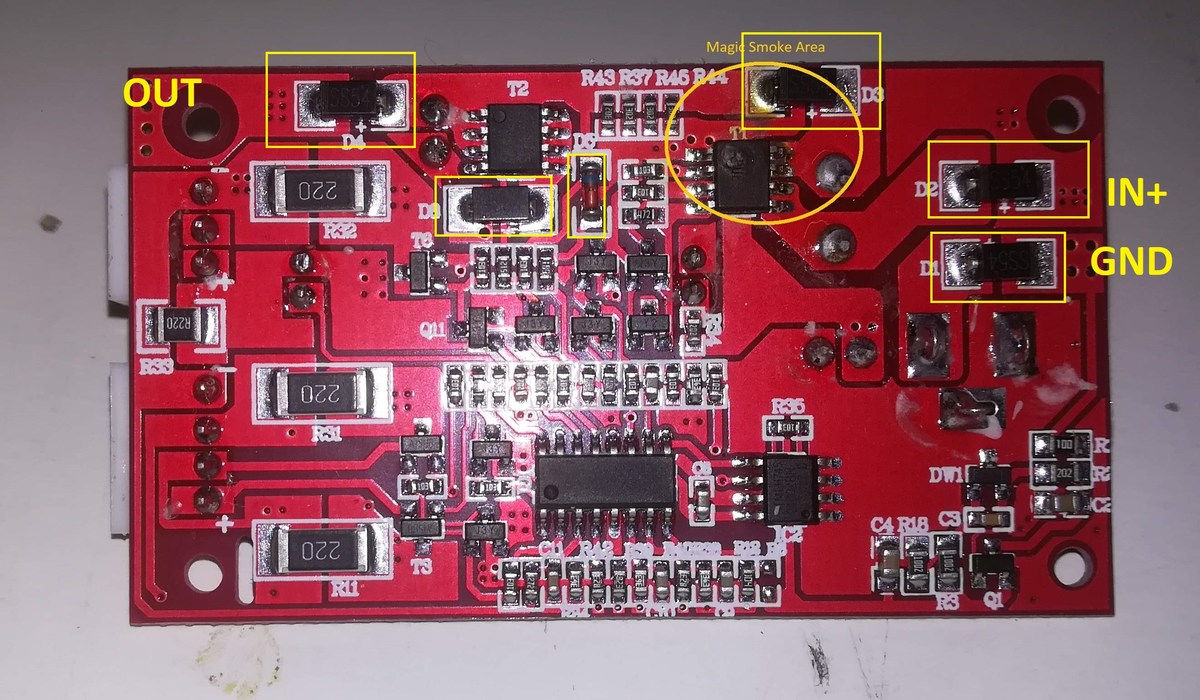

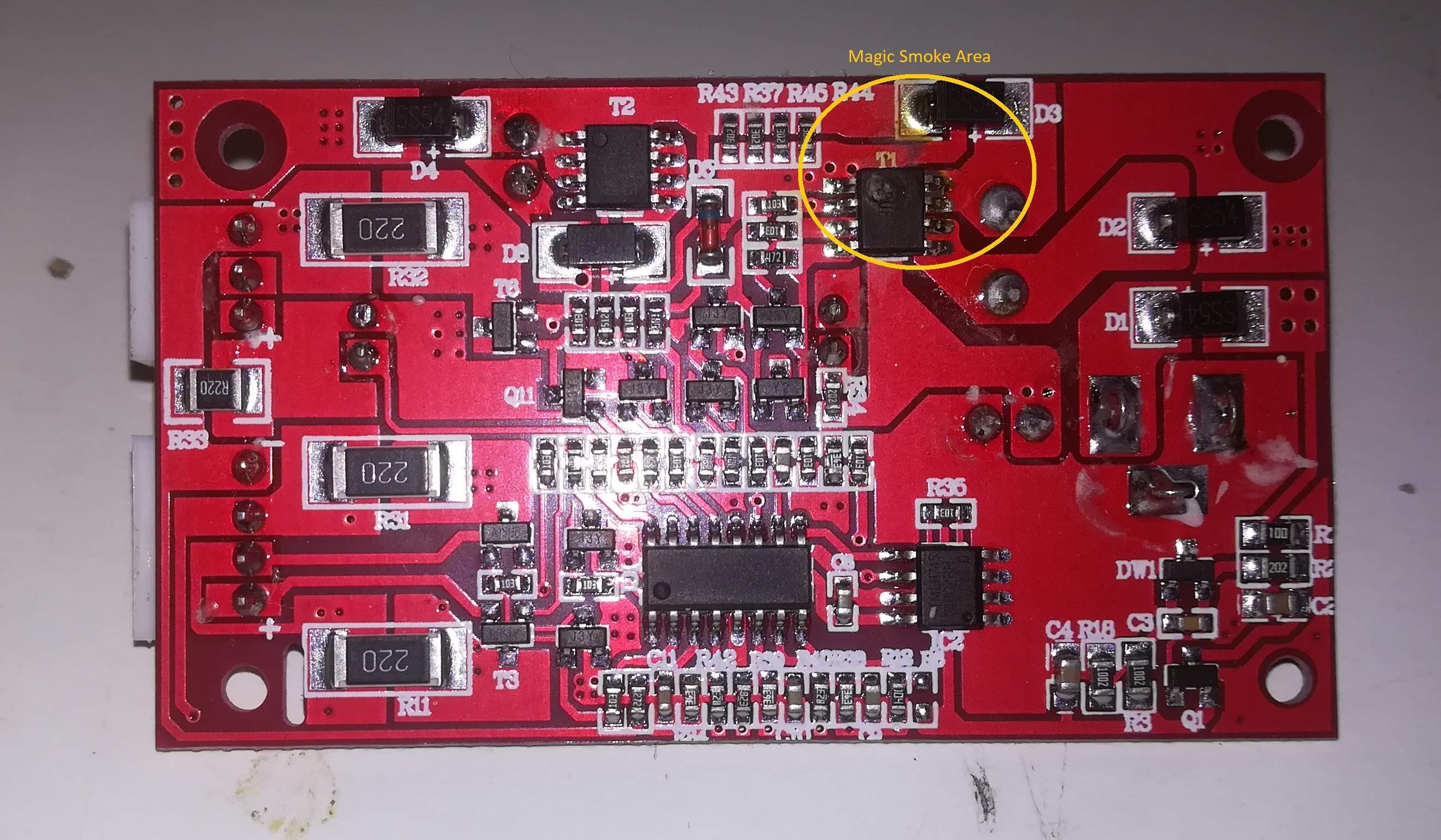

Auf dem Foto sieht man den durchgebrannten Teil... Kann leider nicht
mehr Lesen was drauf stand -scheint aber auf der Eingangsseite der
Schaltung zu liegen (?).
Ich zerbreche mir schon recht lange den Kopf darüber (im Trockentest
funktioniert alles fein [Ladegerät hängt an Dockingstation-Netzteil und
lädt den Akku auf])... -möglicherweise übersehe ich was ganz
grundlegendes (?)
Gibt es für so eine Anforderung irgendeinen "Best Practice Blueprint"
oÄ?
Bitte um Hilfe! Mittlerweile bin ich auch bereit das ges. Konzept zu
ändern z.B.: anderer Akkutyp der nicht so empfindlich ist und leicht zu
laden...
Danke schon mal für jeden Hinweis!
lg!
sepl

von Roboterer (Gast)
Hi Seb,
du scheinst sehr vetrauensseelig zu bauen.
Ich sehe keine Sicherungen gegen Überstrom. Ich sehe keine Diode als
Absicherung dagegen, dass die Relais mal hängen bleiben oder falsch
angesteuert werden. (Wenn dein Akku mit dem Pluspol zugleich mit dem
Charger auf dem "Main Power Rail" hängt, hast du beispielsweise eine
Konstellation, für die der Charger wohl kaum gebaut ist.) Ich sehe keine
Steckbrücken, mit denen du deinen Aufbau modular aufteilen und auf
Funktion prüfen kannst. Ich sehe keine Vorkehrung, mit denen du z.B.
Glühlämpchen zur Strombegrenzung routinemässig und komfortabel
einschleifen kannst, um die Ströme zu begrenzen.
Fehler werden immer passieren. Folgeschäden sind vermeidbar.
Sebastian S. schrieb:
> ... nur wenn geladen
Du glaubst, dass das alles passiert. Der Fehler zeigt aber, dass einiges
nicht so passiert, wie du glaubst.
> scheint für die
> getestet ;)
Nach dem ersten Fehlerfall zwei mal nach zu heizen, das ist schon sehr
konsequent.
Mein Rat wäre, die Massnahmen aus dem ersten Absatz um zu setzen und
ganz konsequent ALLE Ströme und Spannungen ausehen und schauen, was
TATSÄCHLICH passiert.

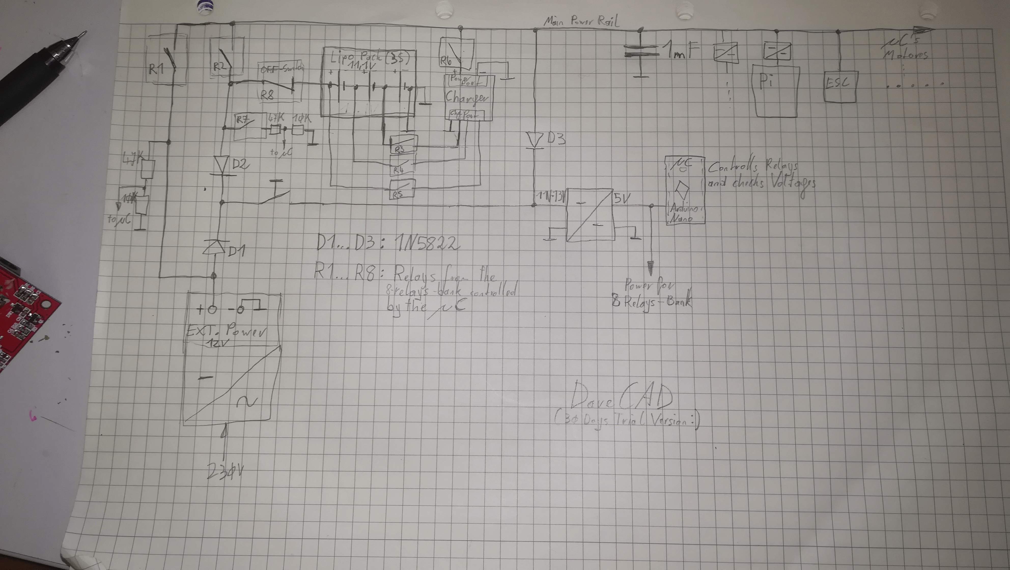

Übrigens zu den möglicherweise widersprüchlichen Relaisstellungen:
Normalerweise verriegelt man Relais so gegeneinander, so dass keine
unerlaubten Verbindungen möglich sind.
von Sebastian S. (sepl1977)
Hi!
@Roboterer:
Danke, dass du dir das angeschaut hast!
Bin noch im labor-status, wenn du so willst und eigentlich auf der Suche
nach einem passendem Konzept..... natürlich ist am Schluss alles richtig
abgesichert und geschützt usw aber zuerst muss ich mal wissen, wie meine
Lösung eigentlich ausschauen soll...

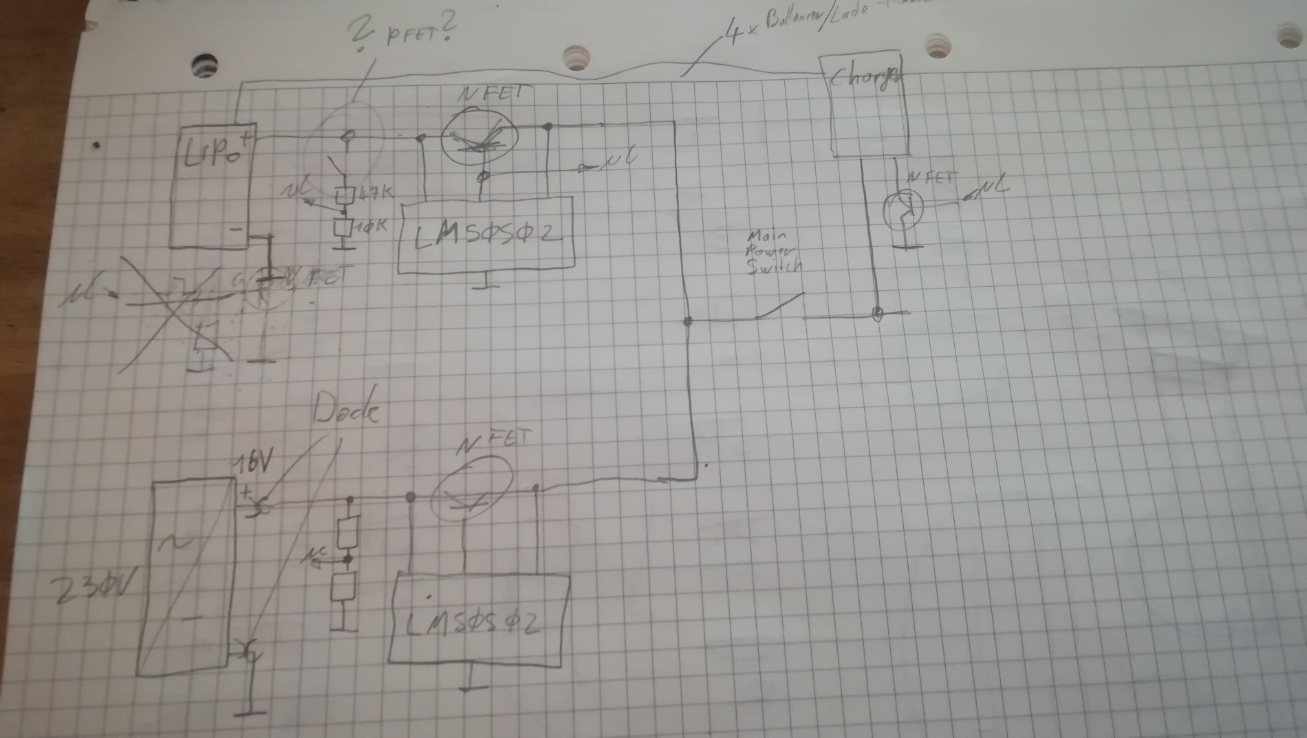

Bin zb. gerade am überlegen, ob ich nicht zwei von denen -->
http://www.ti.com/lit/ds/symlink/lm5050-2.pdf nehmen soll und mir damit
schon mal den ganzen Ärger mit den "power"-relays spare (die - Pole der
Stromquellen könnt ich dann noch zusätzlich mit nfets schalten). Dann
ist nur noch die frage, wie ich die 4 lipo-ladekabel schalte...
Deine Kritik richtet sich sag ich mal äher an die fertigungstechnische
Seite des Projekts (und danke dafür -nur ist mir das grundsätzlich klar
und ich weiß wie und wo meine ströme laufen)... -mich würde deine
Meinung zu dem Konzept an sich interessieren! Macht man das so? Schätze
nicht (in einem laptop klicken nie 8 relays wenn ich ihn ans netzt
stecke) oder haben die alle custom-chips die das alles erledigen?

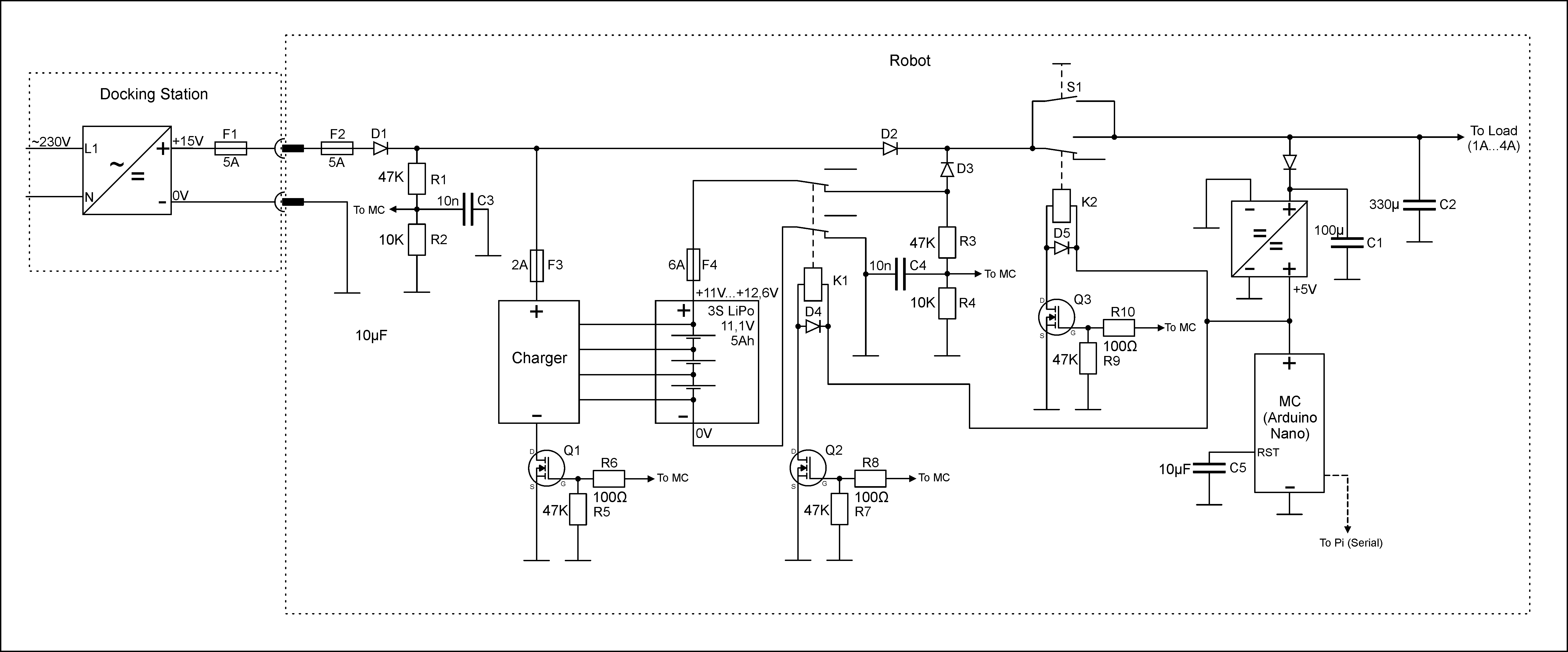

von Karl K. (karl2go)
Zu kompliziert gedacht.
Welchen Strom zieht der Robo im Betrieb? Welchen Strom zieht er (ohne
Akku laden) in der Station? Mit wieviel Strom soll der Akku geladen
werden?
Und warum soll der Robo in der Station extra Betriebsstrom bekommen?
Ich geh mal davon aus, dass der Robo weniger Strom zieht als der Akku
geladen wird. Sonst wärs ja sinnlos, der Robo würde stundenlang geladen
für kurzzeitigen Betrieb.
Dann würd ich das einfach so machen: 12V => Laderegler, eventuell mit
Balancer => Akku => MainRail
Ich mein, die meiste Zeit läuft der Robo doch eh über Akku, oder? Den
ganzen Schmonz mit den Relais und Dioden kannst Du Dir sparen. Damit ist
das nur unnützer Ballast.
Hi Karl! Danke für die Antwort!
Wenn die Motoren blockieren und alles aktiv ist (Licht, Kamera,
Voice-com usw) komm ich auf ca 4A max Last.
Normaler Durchschnittsverbrauch liegt knapp unter 2A.
In der Station ohne Laden und Fahren usw sinds ca 0,7A
Ladestrom sind ca 500mA - 700mA dh wenn geladen wird braucht das ges
ding ca 1,5A.
Leider muss der Robot in der Docking-station betriebsbereit bleiben da
er -wenn er in einer der docking-stations gefahren ist weiterhin
überwachungstätigkeiten nachgeht. abgesehen davon sollte man zu jeder
zeit (sofern der akku nicht absolut leer ist) manuell (remote via wlan)
abdocken und damit rumfahren können...
Die meiste Zeit wird er in der docking station verbringen und nur wenn
er gewissen aufgaben nachgehen soll rumfahren...
So verlockend Deine lösung auch ist -ist sie für mich leider nicht
anwendbar... und selbst wenn ichs so machen würde muss ich trotzdem
-wenn der akku dann voll und wieder unter last steht davor die ballancer
kabel sauber vom ladegerät trennen -ohne dionden-relays schmonz wirds
etwas schwer... -abgesehen davon muss der einschaltmechanismus auch
irgendwie berücksichtigt werden.
von Oliver S. (oliverso)
Ja und? Kann er doch. Der Robbi hängt am Akku, und ist immer an. Am Akku
hängt auch das Ladegerät, daß lädt, wenn es Strom bekommmt.
Oliver

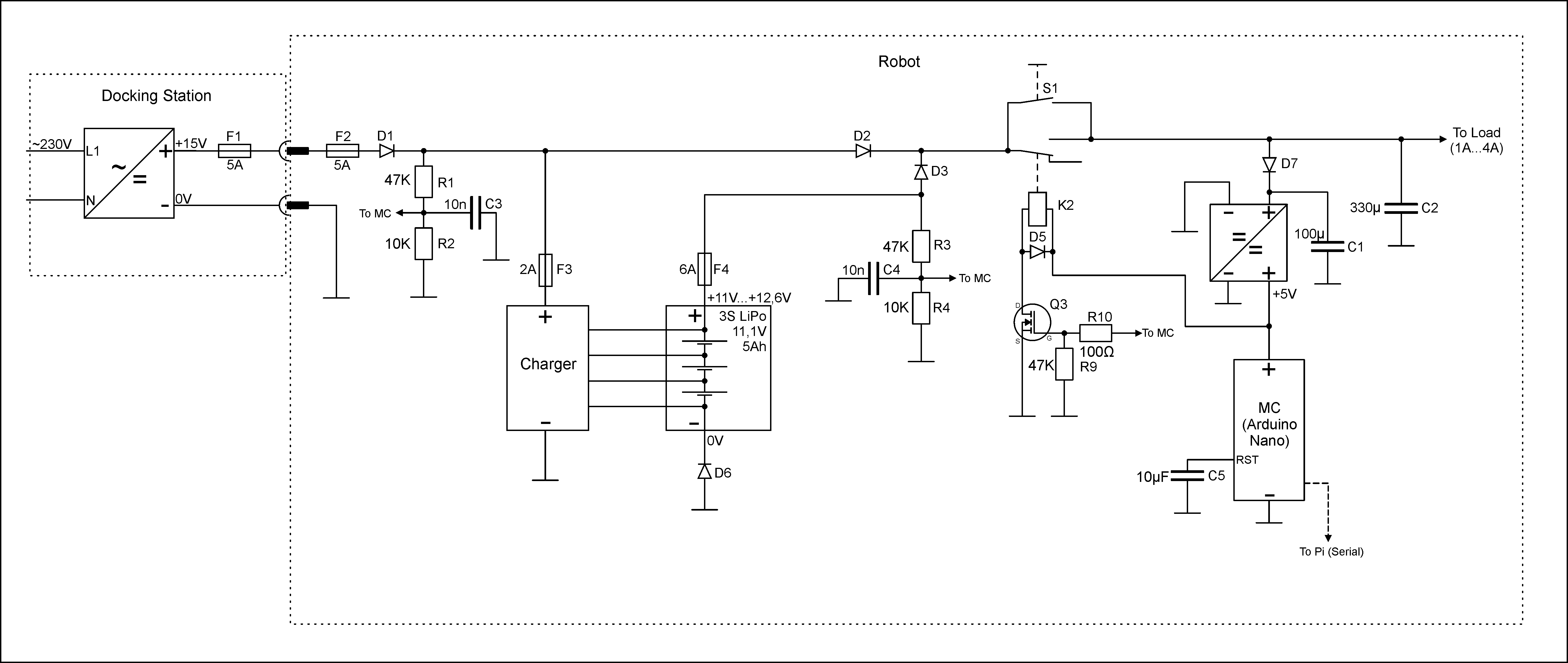

Hi!
@Oliver: wenn das ein bleiakku wäre -wäre das möglicher weise eine
lösung aber einen LiPo Laden (gebalanced) und gleichzeitig strom raus
ziehen ist glaub ich nicht so eine gute idee...
@Roboterer:
>Über dein Konzept habe ich nicht vor, nach zu denken, denn bei deiner
>Art, es umzusetzen, kannst du offensichtlich nicht mal erkennen, wie der
>Strom läuft und deinen Charger verheizt.
das wäre aber genau das was ich brauche und nicht eine empörung darüber
wie grottenschlecht meine umsetzung ist...
aber ich gehe gerne auf deine punkte ein -immerhin machst du dir ja auch
die mühe dich damit auseinanderzusetzen (leider nicht konzeptionell ;)
akku und netzteil sind by the way mit 7A träge abgesichert... -ist/war
leider zu hoch bzw sollte man den charger selbst auch nochmal mit 2A
absichern schätz ich (sicherungen hab ich im schaltplan nicht
eingezeichnet).
ok dann gehst du davon aus dass ich irgend etwas zusammenlöte und dann
gleich gas gebe und mich dann wundere dass es raucht... -stimmt leider
nicht so ganz... ich messe sehr wohl ströme und spannungen so gut es
geht(hab leider nur 3 multimeter und ein oszi) und im fehlerfall (als es
zu rauchen begann) wurden ca 2,5A gezogen (vom nethzteil, 0A vom akku),
die relays waren alle so geschalten wie sie sollten (zumindest zeigten
mir das die indikator-led's). der +Pol des Akkus war definitiv getrennt
vom restl. stromkreis (das hab ich auch gemessen). ich hab auch nicht 3
charger nach der reihe ohne nachzudenken verheizt: beim 1. "vorfall" war
der taster gleichzeitig gedrückt und R8 gabs noch nicht... -dachte dass
das (für micht auch nachvollziehbar) das problem ist und habe das mit R8
"gelöst" (nicht wirklich) -wie auch schon erwähnt sieht die ersten 2min
strom und spannungs-technisch alles fein aus... weil du auch so oft
erwähnst dass ich nicht weiss wie/wo die ströme laufen... -welcher strom
würde dich denn konkret interessieren an dem man erkennt warum der
charger abraucht? -wie gesagt meine letzte idee war ein common ground
issue (der charger ist für micht die einzige black box bei dem ganzen).
ok was hattest du noch zu bekritteln: nicht modular aufgebaut: modul1:
relaysbank, modul2: mc, modul3: die schaltung selbst (weiss nicht in
wieviele module du das aufteilen würdest), modul4: der step-down
brick...
keine steckbrücken?: sind an sich vorhanden (.1-inch header pins,
allerdings nur für daten bzw die 5V sachen -der "high voltage" stuff ist
mit schrauben geklemmt.
Relays gegeneinander absichern (elektisch schätz ich mal): da ich
generell von den relays so gut es geht weg kommen will und bis jetzt
alles so geschalten hat wie es soll hab ich mir die mühe nicht gemacht
-mag sein dass das sehr stümperhaft ist -mir momentan in der
entwicklungsphase aber egal... -auch wenn ich all deine "Anregungen"
umsetzten würde -stände ich vor dem gleichen problem... mag sein dass
meine zeichnung/mein ansatz etwas infantil wirkt -eine bessere lösung
konnte mir bis jetzt aber noch keiner liefern. es hat sich
forum-kulturtechnisch seit den 90ern leider nicht viel getan: jemand
stellt ne frage und alle regen sich über seine rechtschreibfehler auf
-antwort hat aber keiner auf lager... lol!
@Oliver: also nach allem was ich so gehört/gelesen habe "sollte" man das
nicht machen (lipos gleichzeitig laden und belasten) -der robot hat
einen um 2 achsen drehbaren "kopf" der mit 2 steppern betrieben wird...
-wenn die laufen sind es nicht mehr ein paar mA und ich glaub wenn ich
da strom aus dem akku ziehe während ich lade verwirre ich den balancer
etwas und es könnte rauchen...
tja ich muss mich was charger betrifft nach der decke strecken... -ich
kann leider kein hochleistungs-teil einbauen weil das meist
bedienelemente hat -da das alles automatisch gehen soll kann ich nur die
oben erwähnten teile nehmen (sollte jemand ein board kennen das 3S laden
kann [ohne knöpfe] bitte her damit). und ich hab nicht vor 5Ah aus dem
LiPo pack zu saugen (tiefentladung) bei ca 2,5Ah (sag ma mal kurz unter
11V) ist ende -und ja dann lade ich eben meine 5h aber das ist
akzeptabel.
Das kann tatsächlich das Problem sein, wenn deine Relays ansonsten
richtig schalten. Trenn die Masseverbindung der Batterie zum laden auch
ab.
Oliver
@Oliver: thx! werd ich bei meinem neuen design mit den beiden LM5050-2's
so machen... danke!
hmm..., kann das anscheinend nicht mehr ändern (nur bis 60min nach
submit)... da auf jeden fall die schaltung in PNG (3,5MB)...
Darf ich die sinn-frage stellen? ;)
von narmo (Gast)
Also.
Li-Ion oder Li-Po kannst du problemlos mit einem normalen Labornetzteil
laden, das mache ich schon seit Jahren ohne Vorfall. (Natürlich immer
mit ein bisschen Respekt vor dem Akku, und keine losen Kabel etc.)
Das geht so:
Du suchst dir die Endladespannung (nicht ent-) deines Akkus, und stellst
die Spannung auf einen etwas tieferen Wert (z.B. 0.3V tiefer).
Dann nimmst du die Kapazität deines Akkus, bei 4Ah stellst du die
Strombegrenzung auf 4A (1C laden).
Jetzt, was normale Ladegeräte haben - sobald der Ladestrom etwa 1-5% des
Anfangladestroms erreicht, schaltet das Ladegerät aus.
Da wir aber ein bisschen tiefer sind mit der Spannung spielt es keine
Rolle, wenn das Ladegerät am Akku bleibt, vor allem da deine Schaltung
auch Strom zieht.
(Am besten schaust du dir den Ladeprozess eines Li-ion/Li-po akkus an,
gibt diverse Beschriebe)
Das ganze balancing überlässt du deiner Schutzschaltung auf dem
Akkupack.
Wie sieht nun dein Aufbau aus?
Dockingstation -> Akku -> Roboter
Sobald dein Ding in der Station ist, wird geladen und gleichzeitig dein
Roboter mit Strom versorgt. Du kannst jederzeit losfahren.
Somit kannst du als Ladegerät eine einstellbare Speisung nehmen, viele
DC-DC-Wandler von Aliexpress kannst du mit CC/CV-Potis einstellen.
Kosten auch nicht viel und gibt es für ganz hohe Ströme/Leistungen...
von Philipp G. (geiserp01)
Und was ist ein 'normales' Labornetzteil? Meines z.B darf nur im
zwei-Quadrantenbetrieb betrieben werden!
@to:
Du musst gar nicht Balancer Anschlüsse per Relais trennen. Wohl aber die
beiden Hauptleitungen, das Ladegerät geht nicht davon aus, dass während
dem Laden noch 'Strom entzogen' wird. Das will bis 4.2V laden welche nie
erreicht werden.
Da FET nicht so Dein Ding sind, fahre fort mit der Relais Lösung, und
zwar so:
Roboter erhält AkkuStrom über die Ruhekontakte der Relais.
Roboter fährt zur Docking, bekommt +12V.
uC schaltet eine Sekunde später beide Relais um (der Plus Zweig und der
Minuszweig vom Akku).
Der Akku hängt nun am Ladegerät. Es wird geladen. Strom für den Rest
bekommt er vom Netzteil.
Du musst nur während dem Umschalten aufpassen, dass die uC während
dieser Zeit weiterhin mit Strom bekommen, das lässt sich mit C und D
lösen.

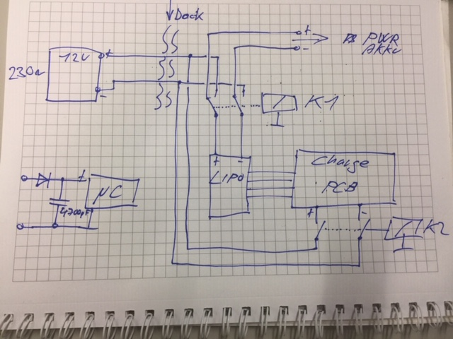

mach es doch mal so.
Relais zweipolige Umschalter, also in einem Gehäuse. Brauchst nur zwei
davon.
> Ich hätte sogar so einen strombegrenzenden step-down brick rumliegen.
> wenn das reicht und so lange ich unter der end-ladungsspannung bleibe
> nix schief gehen kann bin ich schon glücklich!
Nein. Das macht man anders.

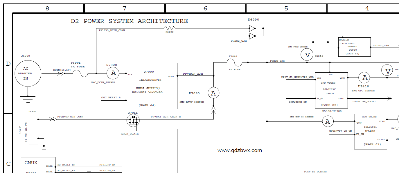

Wenn man im Schaltplan für ein Macbook Pro Retina (2012/2013) (Anhang)
die Speisungsschaltung anschaut, so sieht man, dass das Netzteil über
den Laderegler den Akku lädt. Das ganze System hängt dann über einer
Sicherung am Akku.
Es gibt nichts schädliches daran, während dem Ladevorgang Strom zu
ziehen, solange der Laderegler damit umgehen kann.
Im Macbook misst der Laderegler den Akkustrom, und nicht seinen
Ausgangsstrom.
Wie Du grad selber merkst denkst bei bei Schaden nur an den Akku, nicht
an das Netzteil ;)
von R. H. (narmo)
Philipp G. schrieb:
> Heisst keine (grossen) kapazitiven oder induktive Lasten, Laden nur mit
> Diode. Rückspeisung ist das Zauberwort.
Das stimmt, Rückspeisung ist .. weniger Vorteilhaft.
Dann kann man eine Diode dazwischenschalten wie du schon erwähnt hast,
somit Problem gelöst - der Akku kommt halt nur an die eingestellte
Spannung - Spannungsabfall.
Aber solange das Netzteil eine höhere Spannung als der Akku hat ist auch
das kein Problem.
Hier noch ein Auszug aus der Benutzerhandbuch:
Bitte nur “Passive Verbraucher” anschließen.
Das Netzgerät ist für den 2 Quadrantenbetrieb (1ter und 3ter Quadrant)
zugelassen.
Der Betrieb in den Quadranten 2 und 4 (Rückleistung, generatorischer
Betrieb, siehe
Bild 1) führt zur Zerstörung des Ausgangsregelkreises. Z.B. Stark
induktive und
kapazitive Lasten, sowie der Betrieb als Stromsenke sind nicht erlaubt.
> davon.
Das würde auch klappen (Ausser dass K1 falsch angeschlossen ist -> Die
Batterie ans Netzteil schalten anstatt die Last umschalten war wohl
gemeint).
Geht auch, nur hast du dann Relais, welche sich abnützen können.
Hab noch mal geschaut beim Macbook, R7050 "SMC_BATT_ISENSE" hat nix mit
dem Laderegler zu tun.
Somit ist die Schaltung so, dass während dem Ladevorgang Strom gezogen
werden kann.
Wenn man sich das überlegt - das funktioniert eigentlich:
Das Ladegerät sieht, wie Strom fliesst, und denkt der Akku ist noch
nicht geladen. Erst wenn der Reststrom klein genug ist, oder die
Spannung erreicht ist, schaltet es aus.
Der Reststrom wird nie klein genug sein wenn dein System Strom zieht...
somit speist das Ladegerät nun deine Schaltung, und lädt deinen Akku
zugleich.

Dankeschön, tut aber nix zur Sache da nicht dein Netzteil eingesetzt
werden muss, und mit einer Diode auch das Problem gelöst ist. Mit dem
DC-DC-Wandler des Fragenstellers wird es klappen, vor allem mit Diode.
> gemeint).
Stimmt, war natürlich so gemeint.
> werden kann.
Natürlich. Dafür ist es ja gebaut worden, dass es das kann. Was die TO
Schaltung macht wissen wir nicht.
Ich denke das sieht nix, aber der Innenwiderstand vom Akku lässt Strom
fliessen. ;)

von Karl K. (Gast)
Quatsch, wie soll das gehen?
Entweder der Robo verbraucht mehr Strom als Ladestrom fließt, dann wird
der Akku entladen, oder er verbraucht weniger, dann wird der Akku
geladen. Da ist nie "gleichzeitig".
Erstmal würde ich versuchen, den Stromverbrauch im Standby zu
verringern, 700mA erscheint mir recht viel.
Dann, wenn wirklich parallel zum Laden der Robo versorgt werden soll,
würde ich...
... die Versorgung auf 14-15V anheben, muss die Elektronik natürlich ab
können
... 15V => Diode => Laderegler => Akku => Diode => MainRail
... 15V => Diode => MainRail
Ist die Eingangsspannung höher als die Akkuspannung, wird MainRail aus
dem Eingang versorgt, sonst aus dem Akku. So haben wir das schon im
letzten Jahrhundert gemacht. Da braucht es keine Relais für. Und die
Akkuladung wird auch einfacher.
Es gibt auch Schaltkreise von LT die so eine Umschaltung über nehmen,
kann ich aber erst Fr nach schauen.

@Philipp:
Danke für die Schaltung!!!! kann es sein dass Du in Deiner Zeichnung die
K1-Schalter falschherum eingezeichnet hast (wenn k1 aktiviert ist liegt
am "PWR-AKKU" ausgang nichts mehr an und der akku bekommt die
netzteilspannung stattdessen)? Glaube aber das grundkonzept verstanden
zu haben -thx! und es macht sicher nichts dass die 4
lade/ballancer-kabel permanent mit dem charger verbunden sind?
@narmo:
auch danke für den Schaltplan! sehr interessant!
ja K1 ist falsch herum. Kann es morgen nochmal neu zeichnen mit ein
bisschen mehr features.
Und nein es macht nichts.

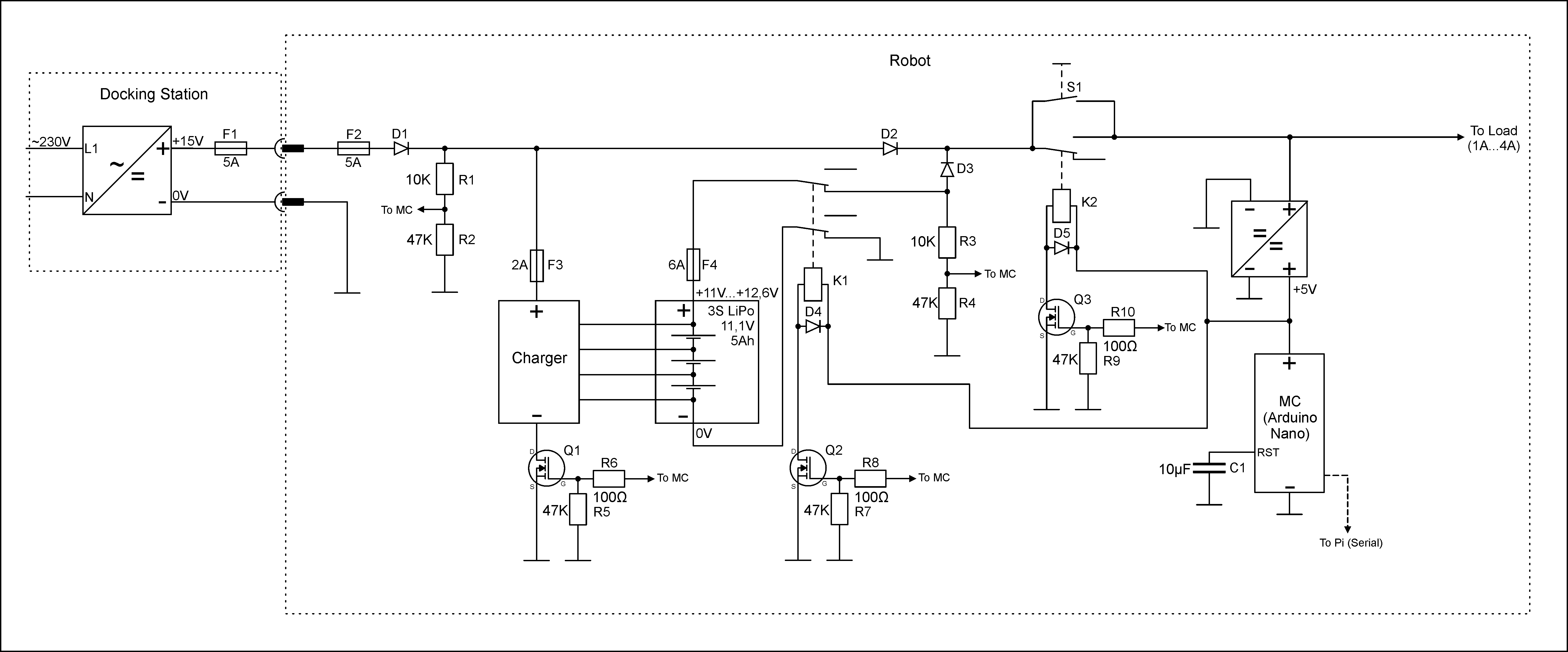

@Karl K:
Danke! Auch ein guter Ansatz!
Hab schon ne menge durch Euch gelernt und das mal alles in mein neues
Konzept einfließen lassen (bild).
Ich dachte ich brauche unbedingt relays wegen der lipo-ladekabel aber da
die permanent verbunden sein können hab ichs mal mit fets und den
LM50502 (ideal diode nfet treiber mit cp) probiert... eine höhere
netzteil-spannung (höher als der lipo je sein kann) scheint mir auch
sinvoll. Das kleine detail/problem das ich noch habe ist dass ich den
-Pol des akkus nicht mit einem nfet trennen kann da ich das ding dann
nicht einschalten kann (wenn nur akku vorhanden). Und wie schalte ich
den spannungsteiler (zum U messen) an der akku-seite ist ein fet bei so
kleinen strömen zu gebrauchen??
Nochmal Danke für euren Einsatz!
lg!
Da fehlen leider etliche Widerstände. Auch sonst nicht zu Ende gedacht.
@Philipp:
pull-down und strombegrenzende R's sind in der endfassung natürlich
vorhanden, sicherungen auch ;) soll ich bei der relays-variante bleiben
(bei Deiner version stellt sich die frage wie man das ding
ein-schaltet)?
Was konkret sollte deiner meinung nach verbessert werden?
danke!
von R. H. (narmo)
> ein-schaltet)?
Du kannst ja deinen Schalter zwischen K1 und Last/Roboter einfügen,
somit kannst du auch im ausgeschalteten Zustand den Akku laden.
Oder halt mit einem Taster, Interrupt und Sleep-Modus softwareseitig..

von Karl K. (Gast)
Mach Dir mal nicht son Kopp wegen der Dioden. Bei Deinen lächerlichen
Strömen nimmt Du Leistungs-Schottkys, MBR1030, MBR2045 oder so. Da
fallen dann mal 0.4V dran ab, das kannst Du verschmerzen. Da kannst Du
an anderer Stelle mehr Energie sparen.
@Karl K.
danke! ich werd das mal ausprobieren und schaun wie stark das in der
praxis wirklich ins gewicht fällt... es sind nämlich noch ein paar
spannungswandler an board die dann natührlich mehr strom ziehen würden.
von R. H. (narmo)
> wenn der schalter zwischen k1 und last liegt kann ich das ding nur mit
> akku einschalten... -muss aber ohne auch funktionieren...
So hat das Philipp G. gemeint - siehe Bild im Anhang.
Den Schalter kannst du zwischen K1 und Last tun, ich seh das Problem
nicht.
Musst dich trotzdem auf die Spannungen achten, z.B. brauchst du, um den
Akku vollständig zu laden mind. 12.6V beim Eingang des Ladegeräts. Aber
wenn der Akku nun seinen 11.xV nähert, dann muss deine Schaltung auch
noch damit umgehen können - also mindestens 11.xV-12.6V vertragen an
Uint.
Meine 2 cent dazu:
Eventuell ist K2 überflüssig - wenn du K1 auf Batterie umschältst und
losfährst, ist das Ladegerät ja auch getrennt.
Wenn du in die Dockingstation fährst, und K1 auf Uext schaltest, ist der
Akku von Uint getrennt und kann geladen werden.
Trotzdem ist es vorteilhaft, nur Strom zu ziehen wenn dein Roboter gut
mit dem Dock verbunden ist (und loszufahren erst, wenn kein Strom mehr
fliesst / die Klemmen abgehängt sind von deiner Schaltung -> mit K1 und
K2), so minimierst du den Verschleiss an den Verbindungselementen falls
du mal höhere Ströme ziehst.
von Karl K. (Gast)
Welchen Sinn soll es haben, Plus UND Minus zu schalten? Außer dass man
sich Ärger mit der Spannungsüberwachung an Vin und Akku durch den uC
einhandelt?
> nicht.
> Uint.
Stimmt genau, danke hast du mir das abgenommen.
Fehlen noch die Dioden antiparallel zum Relais. Aber so könnte der TO
das mal bauen, da kann nicht mehr viel schief gehen.
von Karl K. (Gast)
Es gibt Sepic Laderegler, die können auch mit kleineren Spannungen
laden, z.b. den LT1512.

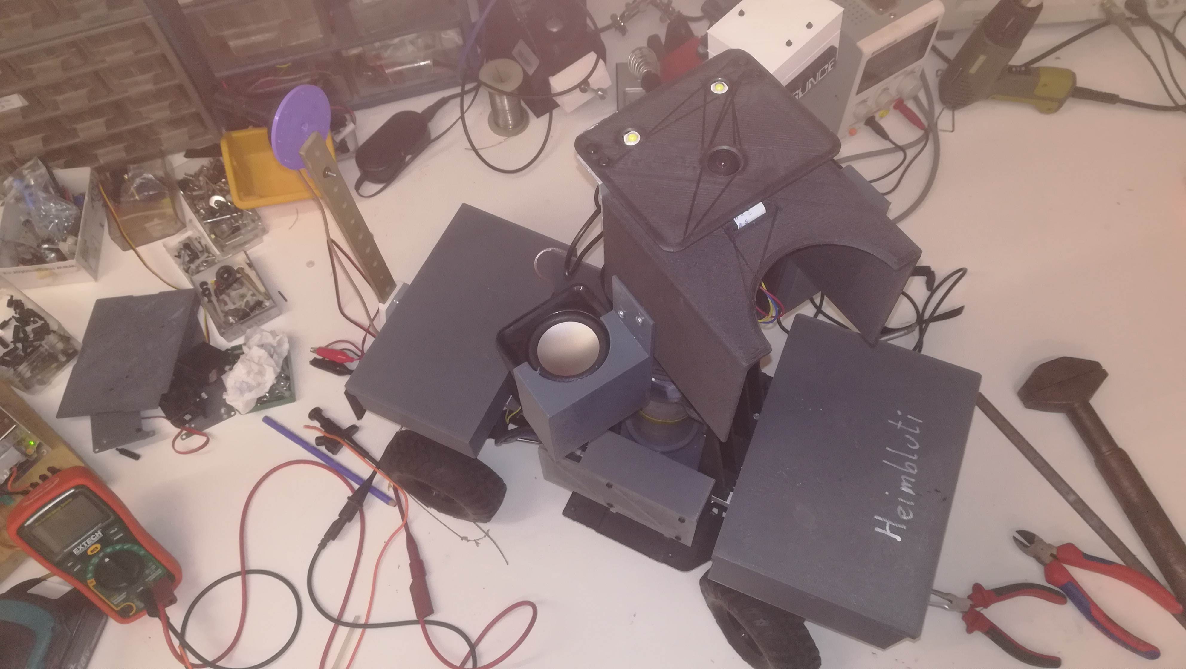

@TO: Zeig doch mal deinen Roboter und was der so kann. Gerne auch mit
Video.
@narmo:
Danke für die Zeichnung! Wenn jetzt aber kein akku vorhanden ist -kann
ich den robot nicht einschalten oder übersehe ich da was (?) (wenn der
schalter zw. K1 und dem Uint Ausgang liegt)
@Philipp:
Bin erst am wochenende wieder in meiner Werkstatt und dann werde ich
euch gerne ein paar bilder/videos zeigen... -freut mich!
@Karl:
zumindest beim akku will ich beide pole schalten -da ich vermute dass
die common-gnd sache meine charger zerstört haben
ich werde die ext-spannung auf jeden fall anheben damit das mit dem
laden auf jeden fall funktioniert.
> @narmo:
Warum? Solange der uC welcher K1 schaltet seine Versorgung vor dem
Relais bekommt, funktioniert das auch wenn kein Akku drin ist.
@Philipp:
Naja dann muss ich mir aber auch aussuchen von welcher rail ich den mc
speise (ok da kann ich dann die sache mit den dioden (wie in meiner
urspr. fassung) machen) -nur will ich eigentlich nicht dass wenn nur der
akku vorhanden ist und das ding ausgeschalten dass strom gezogen wird...
sleep-modus hin oder her -das relays-board wird auch ein bischen fressen
-ganz abgesehen vom step-down brick... -ok moment,  habs glaub ich
gecheckt: ich mach das wieder mit einem taster der via dioden von beiden
seiten strom beziehen kann und damit dann den stp-down-brick schaltet...
und der startet den mc und treibt die relays. von der main-rail geht
dann auch noch mal mit diode eine leitung zum step-down (sonst ist es
wieder dunkel wenn der taster los lässt).

unbedingt notwendig sind. Wieviel Strom zeiht das im Betrieb, beim
Laden? Du musst dann auch Dioden nehmen, die den Strom abkönnen.
Ausserdem hast Du dann bei jeder (nicht schottky) .7V Spannungsabfall.
Baue doch stattdessen einfach einen simplen Kippschalter in die Supply
Leitung an.
Ich würde jetzt die Schaltung von mir/narmo mal als Ansatz direkt
nachbauen. Noch zwei Schutzdioden über den Relais, ein Kippschalter
dazwischen, zwei Schmelzsicherungen, Verpolschutzdiode und fertig. Plus
der Kondensator mit Diode vor dem uC, damit der während dem Schalten der
Relais (paar ms) nicht einen Reset durchführt.
@Philipp/Narmo:
Danke Euch! Werde das mal so machen bzw heute abend eine finale Skize
anfertigen und mir dann nochmal von Euch den Segen dazu geben
lassen...;)
Nochmal für mein Verständnis: Der Kippschalter schaltet dann nur den mc
(also den step-down-brick der den mc und die Relays versorgt) richtig?
Beim Laden werden ca 1,4A gezogen (ca 700mA Ladestrom u. ca 700mA der
Rest)
von R. H. (narmo)
> @Philipp/Narmo:
> lassen...;)
> Rest)
Schau mal im Anhang meine Skizze an.
Die Erklärung:
NC steht für Normally Closed, NO Normally Open - also wenn nicht
gespeist, dann ist der Zustand so wie ich ihn gezeichnet habe.
Dein Kippschalter ist in der Speiseleitung. Ist der aus, dann läuft nix,
so wie du es möchtest.
Ist er an, und der Akku leer, so kannst du immer noch den Akku laden und
kriegst so Saft an deine Schaltung bei Uint. Diese kann dann K2
umschalten um den Akku seperat zu laden.
Ist dein Roboter nicht im Dock und du schaltest ihn an, dann nimmt er
die Energie über K2 vom Akku.
K2 kannst du so schalten, dass er erst lädt, wenn er im Dock ist / du
nicht die Batteriespannung an den Klemmen hast wenn er herumfährt.
von R. H. (narmo)
Was mir noch einfällt.. bitte noch Verpolungsschutz verwenden. Vor allem
wenn deine Klemmen so über ein Dock funktionieren. Gibt diverse Arten,
von der einfachen Diode in Serie, über der Diode in Parallel mit
Sicherung bis hin zu den MOSFET-Verpolungsschütze. Da hilft sonst
google..
geil danke! jetzt hab ich's gecheckt ;) der akku muss aber in jedem fall
vorhanden sein (ist jetzt aber kein drama) thx!
bin mir nicht sicher ob die umschaltzeit von K1 nicht zu lange ist und
alles resettet wird... werds am wochenende mal ausprobieren...
von Karl K. (Gast)
Was soll der Pfusch?
NICHT Gnd abtrennen. Keine Relais. Wenn du eh mit 15V reingehst kannst
du alles über Dioden verschalten. Die uC Versorgung vom Mainrail über
eine Diode abkoppeln.
Und was willst du da am 0V vom Akku messen?

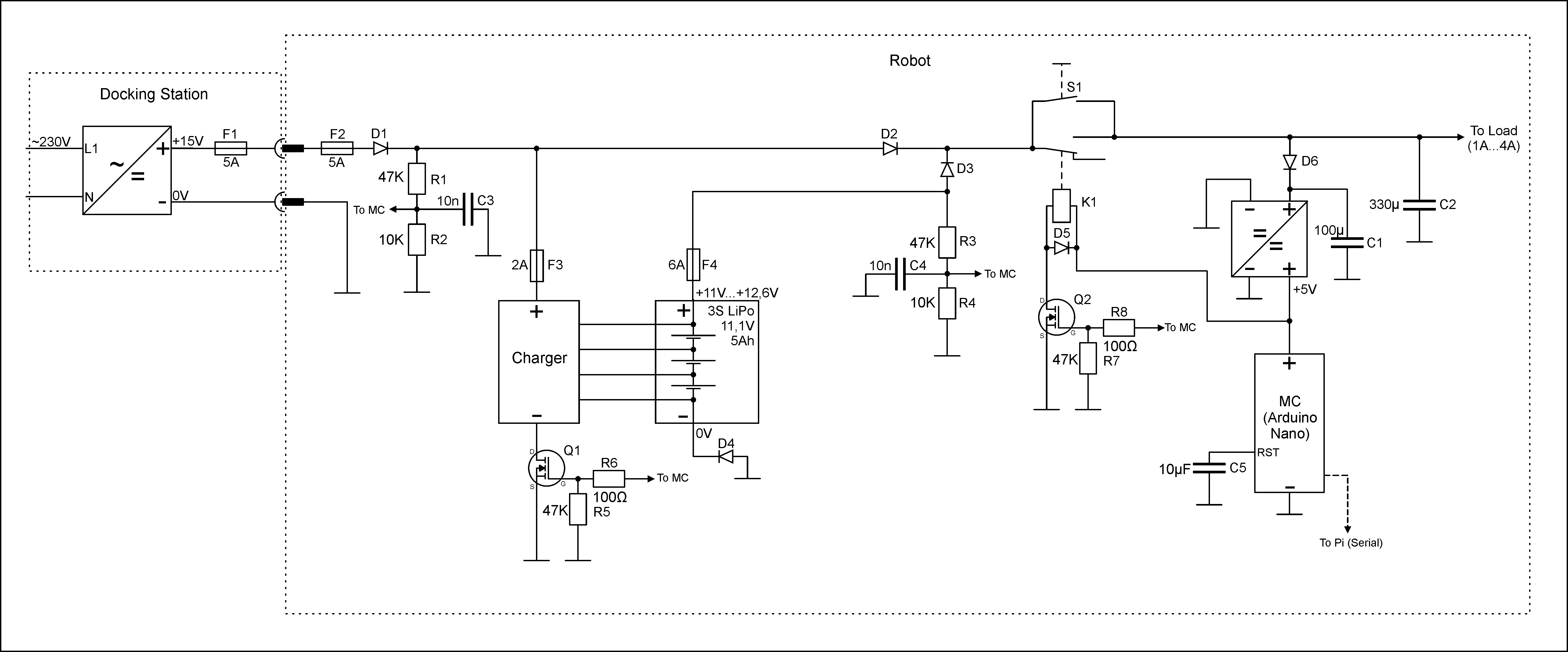

- Was macht Q1 da unten, verstehe ich nicht?
- Den C beim Rest vom Nano kannst Dir sparen
Hi Karl
mein letzter "vorschlag" war mit dioden und fet's -hat aber keinen
begeistert ;) -das mit der 0V schaltung ist wirklich blödsinn -das
gehört igendwo an den +Pol des Akkus.
Den -Pol trenne ich weil sonst der charger abraucht
wenn ich mir den C beim Nano spare resettet das ding wenn es verbindung
mit dem pi (der erst nach ihm bootet) via serielle aufnimmt...
Q1 ist da unter sinnlos... gehört an den +Pol des akkus... ist ein
Fehler
von R. H. (narmo)
> Fehler
Q1 bringt auch nichts, wenn dein Block da am Pluspol ist.
Wenn dein Spannungsteiler keinen Strom durchlässt, weil Q1 sperrt, dann
hast du 12V am Arduino (Zwar mit R3 in Serie, trotzdem ist das wohl
nicht gesund...)
Weisst du denn, dass der Charger wegen dem GND abraucht? Hast du
irgendwo ein Schema des Ladegerätrs? Ich vermute, dass dort GND so oder
so mit VBat- verbunden ist - kannst ja mal mit dem Multimeter den
Durchgang prüfen (Beide Richtungen, und vom Rest des Roboters/Speisung
trennen). Würde mich sehr erstaunen.
ok dann muss Q1 ein p-Fet sein und vor dem spannungsteiler liegen...
jede andere lösung ist mir auch recht -ich will nur nicht permanent den
akku (wenn auch nur gering) entladen...
ob common gnd wirklich der grund ist kann ich nicht sagen... -ich weiß
nur dass wenn ichs wärend dem laden nicht trenne hab ich stromtechnisch
die gleiche ausgangspos. wie am angang und da rauchte das ding ab...
werd am wochenende mal gnd-durchgang prüfen (hätt ich eigentl. schon
längst machen können -gute idee ;)
Vorschlag: Bau meine Schaltung nach welche narmo gezeichnet hat und
teste, ob das funktioniert. Und wenn es das tut, lass es doch so.
Das ist eigentl. narmos/Deine schaltung nur eben mit dem
nfet-spannungsteiler-fail (bitte weg denken ;) und einem geschaltenen
-Pol des akkus...
ich glaub nur nicht dass das umschalten funktioniert weil ja doch
einiges an last dran liegt und der C1 das nicht packen wird...

von Karl K. (Gast)
> begeistert
Mit den Dioden hab ich oben angeführt und wird auch von LT in Beispielen
so gemacht. Wenn das hier einige nicht kapieren - muss dich das nicht
aufhalten.
Dann stimmt was anderes nicht.
Man kann den Spgteiler am Arduino mit 3Mohm aufbauen. Da muss nur
unbedingt ein 10n C an den Pin. Der Strom ist dann vernachlässigbar.
GENAU deswegen haben ich und narmo ja die Relais Lösung vorgeschlagen,
WEIL wir eben den Aufbau nicht kennen. Und jetzt kommst du wieder mit
Dioden was er ja die ganze Zeit (erfolglos) versucht hat.
von Karl K. (Gast)
> funktioniert weil ja doch einiges an last dran liegt und der C1 das
Deswegen sollst du ja die uC Versorgung vom Mainrail per Diode
entkoppeln. Dann reichen 47-100u.
Das Relais wird sich freuen, wenn es den Ladestrom für 1000u aus dem
Akku schaltet. Und der Akku freut sich über die Rückspannung von 15V aus
dem C beim Umschalten. Da wird wohl das BMS meckern.

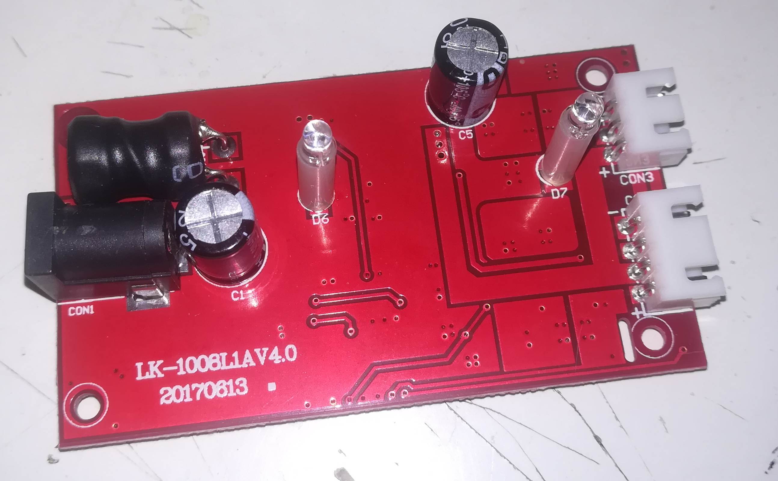

Achso, das könnte deinen Lader gekillt haben: Rückspannung aus dem
Puffer-C beim Umschalten.
Was ist das für ein Lader?
Hat er doch oben geschrieben.
@TO. Die Idee war eigentlich zwei zweipolige Relais einzusetzen, hat
halt den Vorteil dass Du mechanisch beide Paare gleichzeitig schalten
kannst. Mit Deinem Relais shield oder brick dingens oder wie immer ihr
das nennt hast du dann halt wieder das Problem, dass du durch Fehler in
der Programmierung nur einen schaltest.
Bitte versuche inskünftig bei Projekten von dieser zusammen gestöpselten
shield brick Bauweise wegzukommen. Besorg dir bei reichelt Lochraster
Karten und anständige Crimp Verbinder von Molex, nicht die
Schraubklemmen und das Lüsterklemmen Zeuchs das ist grad für Omas Lampe
gut genug.
Dann baust die Schaltungen auf dem Lochraster nach. Sparst eine Menge
Platz dabei und hast am Ende einen PCB der funktioniert.
edit: Lochraster hast du ja schon oben. Merke: Widerstände immer nach
rechts oder nach oben (der Toleranzring). Dann: Widerstände immer
vertikal oder horizontal, niemals diagonal. Mach das neu mit zwei Relais
und gut ist.
zu guter Letzt: Vermeide Draht, arbeite mit Litze.
von Karl K. (Gast)
Das Hobbyking Teil? Ist schon optimistisch anzunehmen man könne da Minus
der Versorgung mit Minus vom Akku zusammenschalten. Das ist dann
ungeeignet.

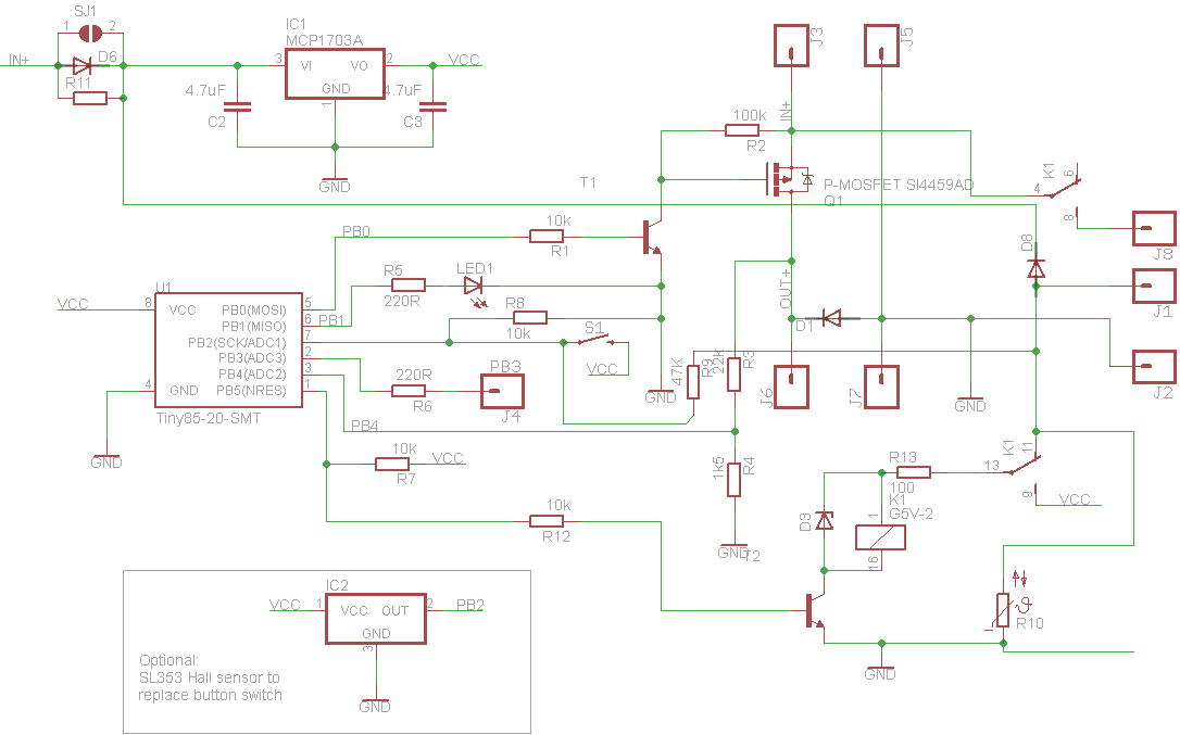

danke für die anderen tips
ich hab eh schon mehrmals meine LM5050-2 (ideal diode) lösung
vorgestellt aber darauf gabs nie response...
@Karl:
danke auch für den input! jetzt bin ich wieder ermutigt die LM5050
lösung einzubinden ;) -der retourstrom vom C (15V) ist ein guter
punkt...
Wir drehen uns im Kreis.
Karl, jetzt guck die mal das Bild an. Was sagt dir das, was ich da
markiert habe?
Der ist garantiert nicht durch Rückspeisung defekt gegangen, sondern
weil der Load am Ausgang zu gross war.
@TO: bitte ncoh ein Bild der Front nachreichen.
Udo S. schrieb:
> Diese beiden Beiträge scheinen mir die einzig sinnvollen zu sein (Sorry
> falls ich weitere sinnvolle übersehen habe)
> Wofür umschalten?
Schon klar was du meinst Udo. Aber solange der TO die Ursache für die
defekten Boards (3 stück) nicht genau ermitteln kann, steht halt der
Hauptverdacht darin, dass das Charge PCB es gar nicht mag, wenn während
dem Laden noch andere Verbraucher daran hängen.
mach ich am freitag -hab das ding leider nicht bei mir (ich glaub aber
dass ausser 2 led's und ein paar leiterbahnen da nicht viel drauf ist)

Ich glaube das Rätsel hab ich gelöst:
> ding ca 1,5A.
User manual:
Output Current: 800mA (Max)
und:
Charges through the balance lead
wie immer: RTFM. Das Problem waren nie die Dioden, sondern dass während
dem Laden noch 700mA durch die Hauptleitungen gezogen wird, während das
Ladegerät versucht das Ding über die Balancerleitungen zu laden. Damit
belastest Du die äussere natürlich am meisten, ein Balancen wird gar nie
möglich sein.
von Karl K. (Gast)
> markiert habe?
Soll ich da jetzt raten, dass das der Lader sein soll?
Wenn wir schon beim raten sind, rate ich mal, dass der + Pin am
dreipoligen Akkustecker gar nicht angeschlossen ist.
Mal abgesehen von siehe oben - wieso soll ein Akkulader eine direkte
Verbindung zwischen Eingang und Akku herstellen?
Raten wir mal weiter: -Akku und -Eingang haben unterschiedliches
Potential und beim externen auf Gnd legen hats gekracht. Steht auch oben
schon.
@Philipp: sry versteh ich nicht so ganz...
der akku wurde ja nur über die charger/balancer-kabel geladen und der
+Pol war abgeklemmt (also via relays vom stromkreis getrennt)... -mit
"Das Ding" meinte ich den ges robot (weil das davor jemand gefragt hat)
und ob neben dem ladegerät noch jemand strom zieht (nicht vom akku
sondern von der ext stromversorgung) muss doch egal sein oder? (siehe
meinen aller 1. schaltplan)
ich versteh auch noch nicht so ganz warum sich alle so auf die dioden
konzentrieren? das passte doch im ursprüngl. plan oder?(das ganze dioden
ding auf dem plan dient nur dem "einschalt-stromkreis")
Das sehr überschaubare manual hab ich gelesen ;)
Ich habe das hier so verstanden, dass WÄHREND dem Laden noch 700mA
gezogen wird:
> ding ca 1,5A.
Weil sonst würde das heissen, dass der Lader noch 700mA verbrät. Oder es
ist wie Karl meint, der Lader verbrät 700mA weil Du eine gemeinsame
Masse mitführst.
Nein, 3S Akku sind 4Pole, der andere ist für 2S Lipos.
> schon.
Ja, leuchtet langsam ein. Dann eben doch beide mittels Relais trennen :)
ok cool + danke mal an alle mitstreiter! scheint mir dass sich da mal
alle einig sind dass die gemeinsame masse das problem war... und um das
problem zu beheben brauch ich wohl ein relays...
ok das wäre derzeit mein letzter plan (Bild)...
D3 ist eine schottky oder ideal diode und Q2 kann natürlich auch ein
transistor sein...
so komme ich mit nur einem relays aus -und das wird nur beim laden
geschalten.
was sagt ihr?
ich hoff nur dass der charger checkt dass er laden soll wenn er schon
mit angeschlossenem akku bootet

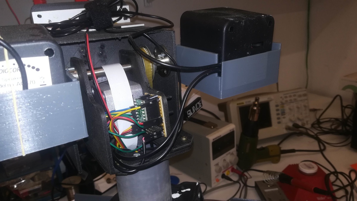

sollte es jemanden interessieren...
- eine schematische darstellung der verbraucherseite (die load die nach
der diskutierten schaltung hängt)
- die oberseite des chargers
- und ein paar bilder vom derzeitigen gesamtkunstwerk ;)
ist im grunde eine rc-crawler chassis (axial) mit dem "roboter-part"
oben draufgepoppt... das erscheinungsbild ist derzeit rein funktional,
wenn mal alles funktioniert mach ich mir gedanken ums aussehen ;)
leider immer noch nix.
Der Charger benötigt Ground.
Was soll Q1 tun? Warten bis ein Plus anliegt.
Mir scheint du hast das Problem immer noch nicht verstanden.

@Philipp:
anscheinend nicht... Q1 schaltet den charger ein wenn er benötigt wird
-was ist da falsch? thx
Zusammen mit der Unterseite wird klar, warum der abgeraucht ist: Der
Lader misst den Ladestrom an R33 = 0.22ohm zwischen -Akku und -Eingang.
Als du -Akku und -Eingang verbunden hast, hast Du R33 kurzgeschlossen,
der Charger misst keinen Ladestrom und steuert den Schaltregler aus T1,
D3 und der Billigdrossel auf der Oberseite immer weiter auf, bis T1 und
D3 abrauchen.
Du darfst R33 nicht kurzschließen. Dazu darfst Du -Akku nicht auf GND
legen, sondern musst -Akku über R33 laufen lassen. Nun wird aber beim
Entladen der Strom durch R33 zu hoch, so dass zuviel Leistung abfällt.
Um das zu begrenzen schaltest Du eine Schottky-Diode über R33, so dass
der Spannungsabfall beim Entladen begrenzt wird, beim Laden wirkt die
Diode - da in Sperrrichtung - nicht.
Eventuell sollte R33 = 0.22ohm durch einen Widerstand mit gleichem Wert
aber höherer Leistung (1-2W) ersetzt werden. Der sieht bißchen klein
aus. Probieren, ob er heiss wird.
Die C3 und C4 sind wichtig am Arduino, daraus lädt der ADC seinen
Sample-Kondensator. Läßt man die weg, dauert das Sampeln viel länger.
Kleiner Nachteil: Die Messung der Akkuspannung ist um die bis zu 0.4V
falsch, die über R33 / D4 abfallen.
ok brauch doch noch ein relays damit sich der robot selbst abschalten
kann (wenn er zb umkippt und ich erst wieder in einer woche zu ihm komme
und bis dahin der akku leer läuft)
Achso, ich sehe gerade da hängt ziemlich viel an den +5V. Da sollte C1
vielleicht 330u sein und D5 eine MURS320 oder so. Und der Wandler ein
LM2596.
Btw: Wie kommst du eigentlich auf die flockige Idee, mit 10k und 47k die
Spannung für den ADC runterzuteilen? Da liegen am Arduino etwa 9-12V an
den ADC Eingängen. Die zieht zwar die Schutzdiode im ATmega328 auf 5V
runter, aber messen kannst Du so nichts.
@Karl:
Wow Danke für die super analyse und die zeichnung bzw verbesserungen!!!
Ja der Spannungsteiler wurde bei irgend einer copy-paste aktion
vertauscht und vervielfältigt ;)
Der 5V Regler für die restl. Verbraucher ist ein anderer als der im
schaltplan (hab also 2 an bord)
ok so sollte es funktionieren oder?
Die Abschaltung des Laders funktioniert so nicht. Der Lader sieht über
die Diode und R33 trotzdem GND.
Wenn dann müsstest Du den high-side schalten. Aber warum, der ist nur
aktiv wenn der Robo an der Stromversorgung hängt, und sollte selbst
abschalten, wenn der Akku voll ist.
ich glaube Dir, nur verstehe ichs nicht wirklich... wie kommt der Lader
über D4 zu seinem gnd?
hast eigentlich recht, ich dachte die möglichkeit das Ladegerät zu
"resetten" wäre nicht schlecht -ist aber nicht notwendig.
Also lasse ich die Q1-Sektion einfach weg (?)
Der Lader hängt immer noch direkt an -Akku und ist damit immer um
-Akkuspannung niedriger. Und da -Akku und -Eingang über R33 niederohmig
verbunden sind, sieht der Lade-IC eine Spannung. Jetzt kommt es noch
drauf an, was für Restströme fließen, z.B. unvermeidlbar durch die Diode
in Sperrrichtung. Der Lader kann damit nicht mehr laden, kann aber
versuchen eine Ladung zu starten, => undefiniertes Verhalten.
Floatende GNDs sind immer Mist und sollten vermieden werden.
@Karl:
Danke! ich glaub ich habs jetzt verstanden ;)
also lasse ich Q1 weg... wäre es dann nicht doch besser via relays den
akku wärend des ladens vom stromkreis zu trennen (die vorletzte Variante
nur eben mit D4)? thx!
Nein. Wenn Vin > Vakku wird geladen und Vmain aus Vin versorgt. D3
sperrt dann.
Wenn Vin < Vakku sperrt D2 und Vmain wird aus Vakku versorgt. Der Lader
sollte dann abschalten.
Du hast insofern recht die Diode an Vin des Laders wegzulassen: Die ist
auf dem Board des Laders bereits drauf, dort mit D1 markiert.
also einfach so...(?)
D6 ist also die lösung für das "common ground R33 problem"... danke
nochmal für den deep dive!
