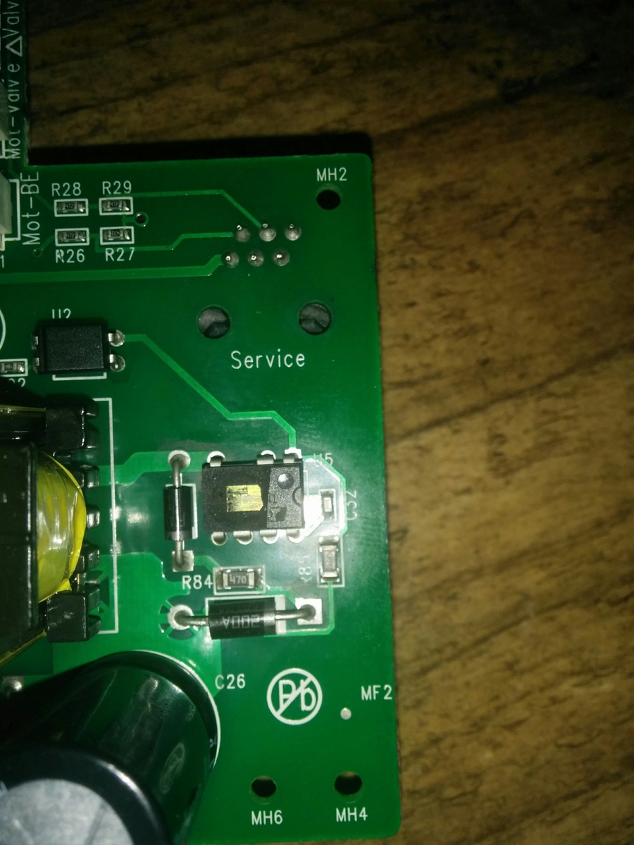

Hi
villeicht kan mir jemand helfen.
mir wurde gesagt, das evtl der, Tny280Pn bei meiner Platine defekt sein
soll.
Wenn ich diesen mit Multimeter, ,Didoentest,Durchgantgsprüfer,
duchemmse, dann fangt er an zu piepsen, an der Sekudnerseite, müsste es
sein, wo 4 pins ganz bei nahe sind,
primar seite, kommt kein Ton und bekome eine 1 angezeigt.
Es ist die Platine von einer Kaffemaschine.
nur kann mir jemand auch sagen, wo der Gleichrichter sitzen soll? ich
denke es sit eienr der blauen oder?
wenn mir jemand sagen kann,
und wie kann man elkos überpfüen, mit multimeter,
wie ich weiß, musste da ja ein steigender wert angezeigt werden oder?
beim ohm messen.
hoffe mir kan jemand weiterhelfen
danke schon mal im vorraus

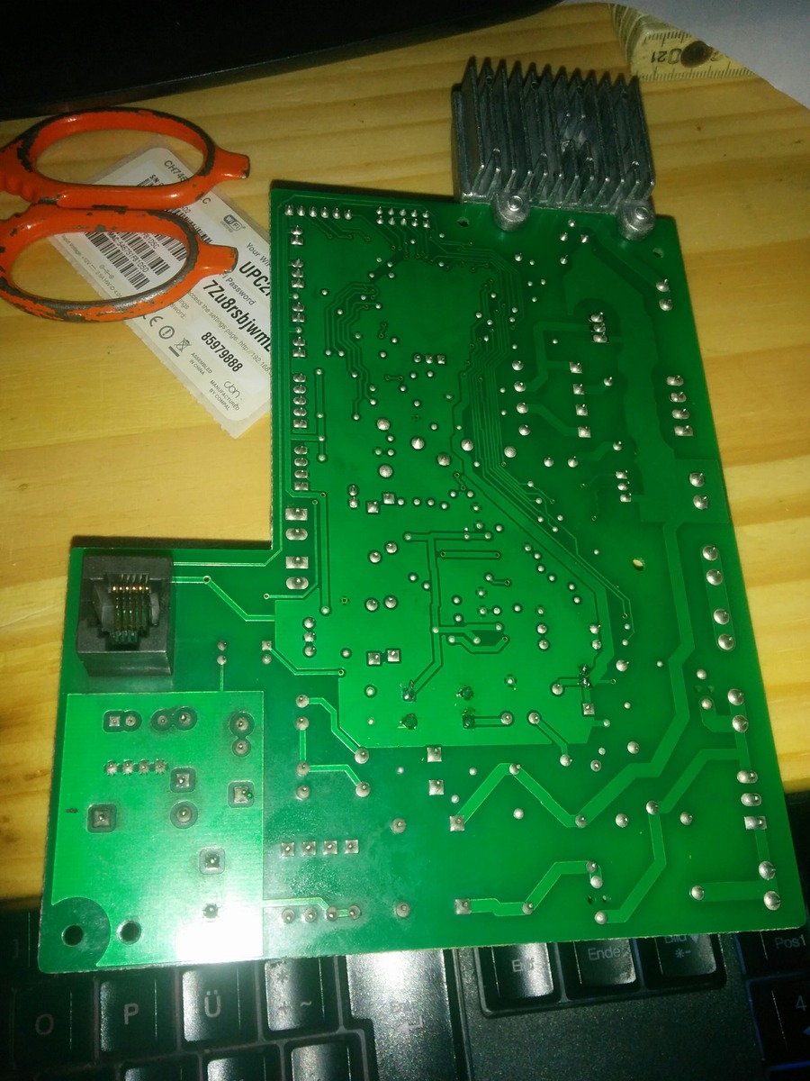

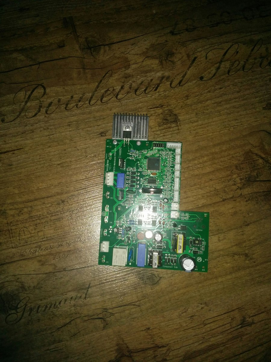

Ist es heutzutage Zuviel verlangt dass vernünftige Fotos gepostet
werden, nur der nötige Bildausschnitt, nicht verdreht und scharf?
Dass es ein sichtbar defektes Bauteil gibt ist doch wohl offensichtlich.
Nur solltest Du mit deinem nicht vorhandenen Kenntnisstand die Finger
von der Reparatur lassen.

Gast #5943665
Die Schere hab ich auch, sieht genau so benutzt aus.
Ja, der TNY280PN ist defekt. Bevor du einen Neuen einlötest, wäre die
Frage ob nicht noch was anderes defdkt ist. Miss mal die Kapazität der 2
Elkos um den TNY.
#5943804
Das werden eher Kondensatoren sein. Der Gleichrichter dürften die vier
Teile links vom großen C sein, soweit man dies auf diesem kleinen Foto
erkennen kann.
