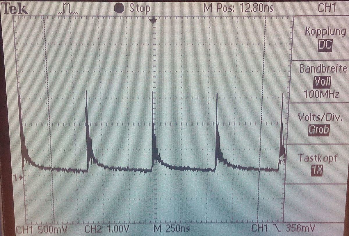

ich habe zurzeit ein Projekt bei dem ich nicht weiterkomme.

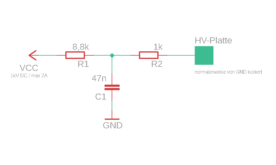

Und zwar handelt es sich um eine Hochspannungsplatte (1kV DC) um
Sensoren zu testen, bei der es regelmäßig zu Überschlägen kommt. Meine
Aufgabe ist es bei einem Test einen Überschlag nach Masse zu detektieren
und an einen digitalen Eingang eines uC's zu übertragen (z.B HIGH ==
Überschlag während Messung; LOW == kein Überschlag während Messung).
Während des Überschlags fließen max 102mA nach GND, bedingt durch die
Schaltung (siehe Bild) vor der HV-Platte. Ich dachte an eine LOW-Side
Strom-Messung mittels Shunt und einer galvanischen Trennung nach dem OP

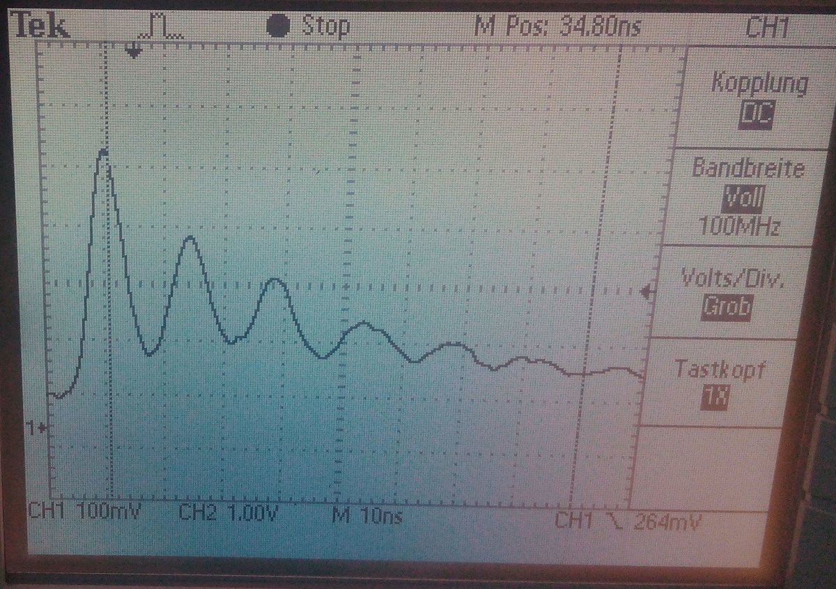

oder ADC. Das Problem ist nur das der Überschlag sehr kurz ist <100nS,
ich habe zwei Bilder einer Oszi-Messung angehängt, wo ich bewusst solche
Überschläge erzeugt habe, um die Impulslänge festzustellen.
Habt ihr irgendeine Idee/Vorschlag wie man einen so kurzen Impuls
detektieren kann?

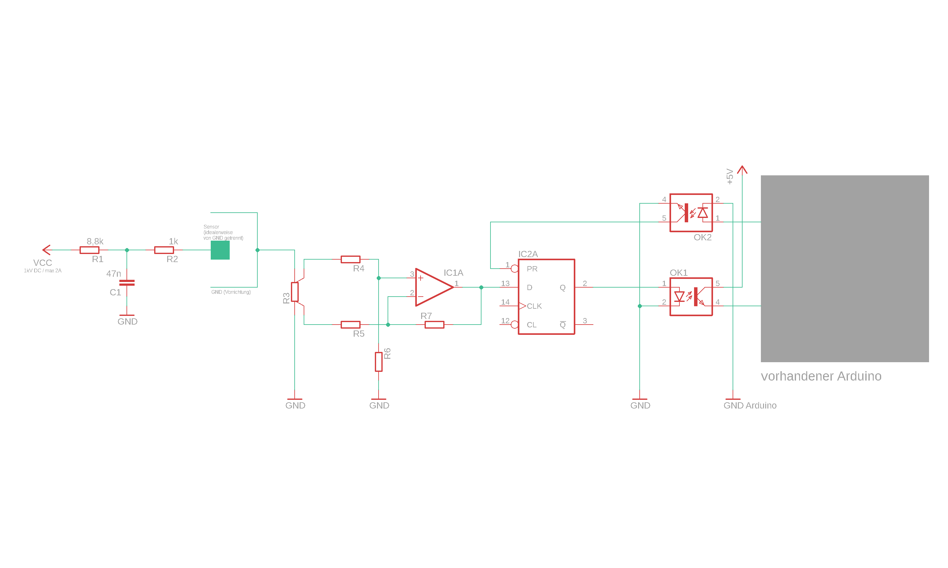

von H.Joachim S. (crazyhorse)
Ausreichend schnellen Monoflop damit triggern.
von .,zZummm... (Gast)
Puls verlängern mit RC Kombi
schnelles Latch
von Falk B. (falk)
Ja.
> oder ADC.
Unsinn. Der übliche galvanische Trennungs-Fetisch.
Das ist eine kleine Ewigkeit. JEdes 08/15 FlipFlop ala 74HC74 reagiert
auf 10ns kurze Taktpulse
> detektieren kann?
Messung per Shunt, über minimalen RC-Filter und Schutzbeschaltung
(Klemmung mit Doppeldiode auf GND/VCC) auf Takteingang eines D-FlipFlops
ala 74HC74, D-Eingang auf HIGH. Kommt ein positiver Puls, taktet das
FlipFlop die 1 ein und diese ist am Ausgang messbar. Rücksetzen per
asynchronem RESET-Eingang. Trivial.
von Peter D. (peda)
Also ich komme mit 8,8k/47nF auf ~400µs, das kann der MC bequem direkt
erkennen.
Warum braucht man für max 100mA (1000V/9,8k) ein 2A Netzteil?

klar du hast Recht. Bei meinen bewusst beigeführten Überschlägen hatte
ich diesen RCR-Mix nicht davor.. somit die deutlich kürzere Impulsdauer
bei der Oszi-Messung. Aber bedeuted das zwingend das die Impulsdauer bei
einem Überschlag länger ist?
Frag mich nicht.. ich bin für den Versuchsaufbau nicht verantwortlich.
Vermutlich ist kein anderes Netzteil vorhanden/verfügbar.
von Bizzler (Gast)
Wie kommst du denn auf diesen Maximalstrom? Ich sehe da einen 47nF
Kondensator, der auf 1kV aufgeladen ist und über 1kOhm entladen wird.

Nein, da hat er nicht recht. Das ist die Zeitkonstante mit der der
Kondensator nach einer Entladung wieder aufgeladen wird. Die Zeitdauer
des Überschlags ist sicherlich sehr variable, und ist abhängig von
Luftdruck, Luftfeuchte und Isolationsstrecke des Testobjektes.
von Peter D. (peda)
Dann kannst Du auch die Oszibilder vergessen. Was Du da siehst, ist
irgendeine Resonanz, z.B. des Kabels.
Ein Überschlag ionisiert die Luft, d.h. stellt einen Kurzschluß dar und
der Kondensator wird deutlich entladen. Den 400µs Aufladepuls kannst Du
daher sehr gut messen.
Ich habe z.B. die Überschlagserkennung bei einer 15kV Röntgenquelle über
den Strommonitor-ADC gemacht. Das Netzteil wird danach mit einer Rampe
wieder langsam hochgefahren, so das die Ionisierung sich abbauen kann.
von Julian (Gast)
Ach klar... Kondensator im Gleichstromkreis, ich dachte erst das wäre
ein Filter, mein Fehler.

Verstehe.. das der Impuls variabel ist habe ich mir schon gedacht. Das
es die Zeitkonstante des Aufladens ist, ist mir jetzt auch klar Danke.

von MaWin (Gast)
100ns sind relaxt, in der Zeit übertragen andere Leute ganze Bücher auf
der Leitung, du redest ja nicht von 1 Picosekunde.
Aber richtig, ein uC Eingang der auf Flanken einen Interrupt erzeugen
soll reagiert da nicht unbedingt drauf, die werden manchmal mit dem
Prozessortakt synchronisiert und entprellt.
Standard-Logikgatter wie vorgeschlagen schaffen das, vielleich reicht
einfach ein FlipFlop: Reset zu Versuchsanfang, Set durch
Entladungsblitz, am Versuchsende Q gesetzt.
von Bizzler (Gast)
Julian schrieb:
> Hallo liebes Forum,
Was heißt für dich "regelmäßig"? Ist der Test "Passed" oder "Failed"
wenn es einen Überschlag gibt? Falls es ein Isolationstest ist, was ist
mit Übergangswiderständen bzw. Verschmutzungen die nicht zu einem
Überschlag führen aber einen Strom fließen lassen, sollen derartige
Fehler auch festgestellt werden?
In deiner Schaltung ist nicht erkennbar wo du eine LOW-Side Strommessung
mittels Shunt unterbringen würdest. Und wie wird die Hochspannung auf
die HV-Platte geschaltet? Die liegt doch hoffentlich nicht immer dort
an!
Generell würde ich dir irgendwo vor dem Mikroprozessor eine galvanische
Trennung empfehlen. Auf der Testseite liegen 1kV, die im Fehlerfall in
Richtung Prozessor/Systeminterface weitergegeben werden können, und
außerdem erzeugt ein Überschlag einiges an HF, was bei einem schlechten
Aufbau den Prozessor auch aussteigen lassen kann. Eventuell brauchst du
ja gar keine Überschläge detektieren, sondern kannst mit geeigneter
Verkabelung (Antenne) die Prozessor Resets zählen :)
Ohne die genauen Randbedingungen zu kennen, würde das Messsystem bei mir
vermutlich so aufgebaut werden:
  Detektor --- FlipFlop --- Optokoppler --- uC

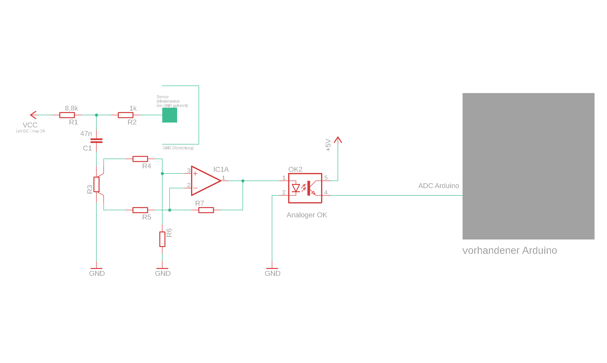

von Julian (Gast)
In erster Linie wird die Strom/Spannungscharakteristik des Sensors
erfasst. Zusätzlich ist es eine "Art" Isolationstest. Auf der Unterseite
des Sensors befindet sich Kapton-Klebeband welches, wenn richtig
aufgetragen, gegen die umliegende Vorrichtung isoliert. Es passieren
lediglich Überschläge, wenn das Kapton nicht zu 100% in der richtigen
Position aufgeklebt ist, da dann an den Auflageflächen Luft zwischen
Sensor und Vorrichtung ist.
> an!
Die Hochspannung wird per Ralais, mit einem bereits vorhandenen Arduino
zugeschalten. Bisher scheinen die Überschläge keine unerwünschten Resets
des Arduinos auszulösen. Würden theoretisch Schutzdioden an den
Eingängen des OP's ausreichen? Sind meine Beispiele so in Ordnung bzw
würdet ihr eher über die Ladung des C's oder den Überschlag an sich
gehen? Mit was würde man im ersten Beispiel das Clock Signal des FF
takten?
Danke für eure Hilfe!

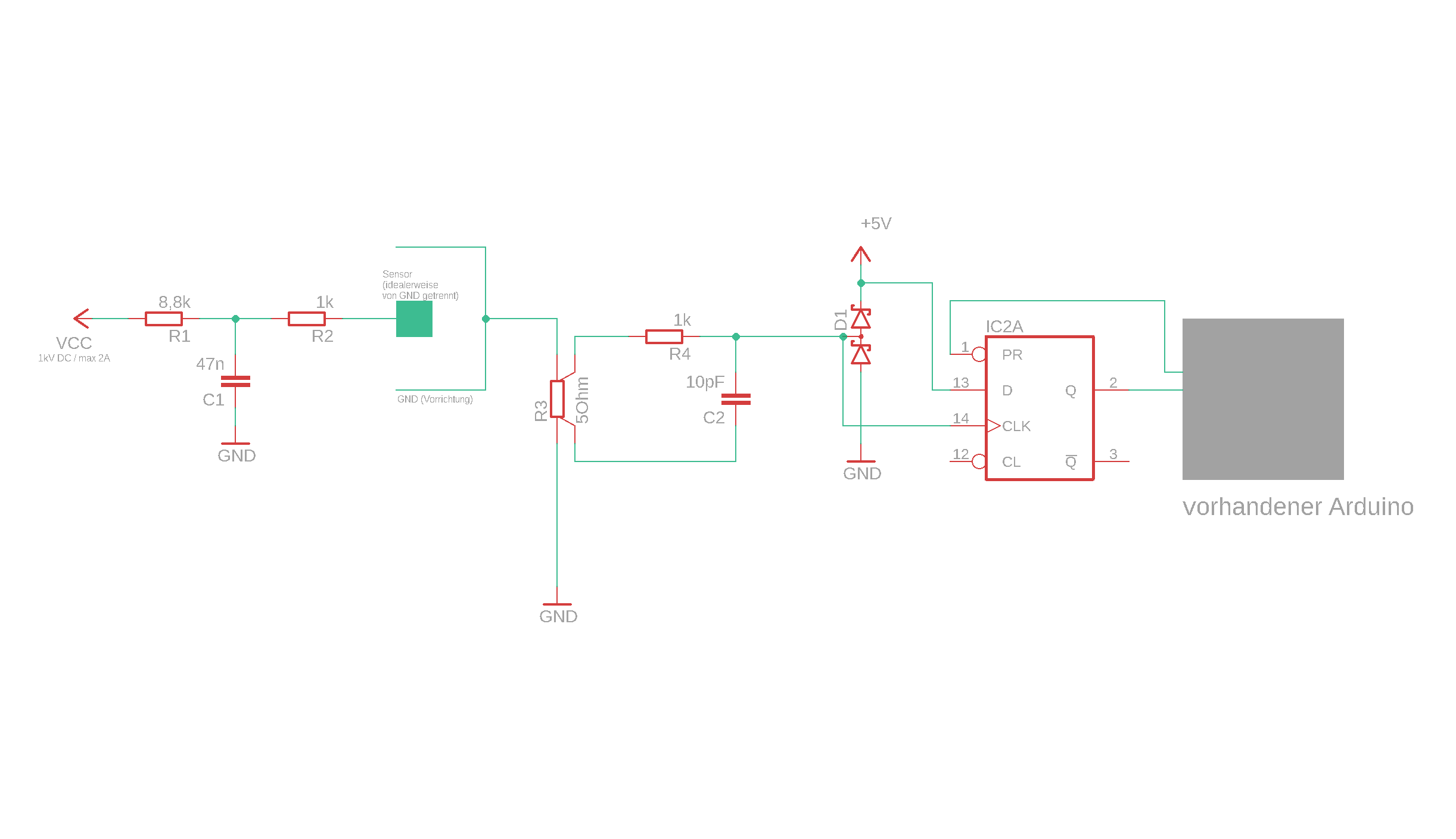

von Falk B. (falk)
Wozu der OPV? Mach den Shunt ausreichend groß, dann hast du ein
ausreiched starkes Signal, um das FlipFlop direkt anzusteuern. Du mußt
eher das Signal nach oben begrenzen, aka Schutzschaltung.
Keine Sekunde ;-)
Erstens brauchst du keine analoge Messung, 2. ist dein Arduino mit ADC
dafür viel zu langsam und 3. funktioniert eine galvanische Trennung per
Optokoppler so schon mal nicht.
Man braucht keinen Optokoppler, nur einen passend dimensionierten
RC-Tiefpass und ein paar Schutzdioden. Fertig.
> takten?
Mit dem verstehenden Lesen hast du es nicht so, oder?
Beitrag "Re: sehr kurzen Impuls detektieren"
von Julian (Gast)
Ne :D Beim zweiten mal lesen macht es plötzlich Sinn.. Danke!
Vor was schützt der Tiefpass? Ich vermute mal vor ungewolltem Triggern
des FlipFlops? Wie würde ich die Grenzfrequenz festlegen? Ich nehme an
in Abhängigkeit der minimalen Dauer des Überschlags?
von Andrew T. (marsufant)
im Augenblick hast Du da 10 Nanosekunden. Vermutlich ohne Problem
erhöhbar,
mußt Du austesten.
> Ich nehme an
Ja.
Aber die Schaltung so wie sie jetzt ist, wird es nicht überleben.
Zuerst mal GND am 5mOhm direkt als Vierleiterabgriff zu Deiner
FlipFlop-Schaltung.
Das Netzteil des Digital Teils: dessen gnd via 100 Ohm zum GND Deiner
Hochspannung.
Du vermeidest damit die Masseverschleppung und den GND shift, da beim
Überschlag durchaus einige 100 A fließen können von der
Hochspannung-Seite.
Dann: Das FF ist ein 74HC74 ?
Dann passen die pin Bezechungen nicht:
schau bitte mal hier
https://assets.nexperia.com/documents/data-sheet/74HC_HCT74.pdf
Dann am FF das "setzen"-Signal auf definiertes Potential (+5V). Die
Eingänge des zweiten FF alle auf definiertes Potential.
Nix offen lassen.
Da Du ein "high" eintakten (willst),
muß der Arduino das FF per "clear" rücksetzen.
Das ganze ist negative Logik,
d.h. ein LOW führt zum Reset.
Etc.
von Falk B. (falk)
> des FlipFlops?
Ja, aber auch vor Überspannung. R4 begrenzt den Strom, die Dioden die
Spannung. Also sollte R4 einigermaßen spannungsfest sein. Ein normaler
2W Widerstand ist für 1kV Stoßspannung OK.
Ja.
Dein Rüchsetzeingang ist CL (Clear), nicht PR (Preset). Der ungenutzte
Eingang MUSS auf HIGH gelegt werden.
von Julian (Gast)
Andrew T. schrieb:
> mußt Du austesten.
Jo dachte mir das ich mich da rantasten muss.
> FlipFlop-Schaltung.
Meinst du die Masse Verbindung zum C des Filters? Sollte da ein R
dazwischen?
> Nix offen lassen.
Ja hast du natürlich recht. Habe lediglich irgendein FlipFlop aus der
Bibliothek genommen um es zu veranschaulichen.. werde das natürlich noch
ändern.
von Julian (Gast)
Falk B. schrieb:
> Ein normaler
Gilt das auch für den Shunt? Macht vermutlich Sinn einen mit höherer
Leistung zu nehmen, falls es doch mal zu einem harten Kurzschluss kommt.
> Leistung zu nehmen,
unnötig.
> ...falls es doch mal zu einem harten Kurzschluss kommt.
dann sind R1 und R2 diejenigen, die belastet werden.
DA macht es SINN
von Falk B. (falk)
So hart ist der wahrscheinlich nicht, denn deine HV-Quelle bringt sicher
nur ein paar mA und hat ne elektronische Strombegrenzung.

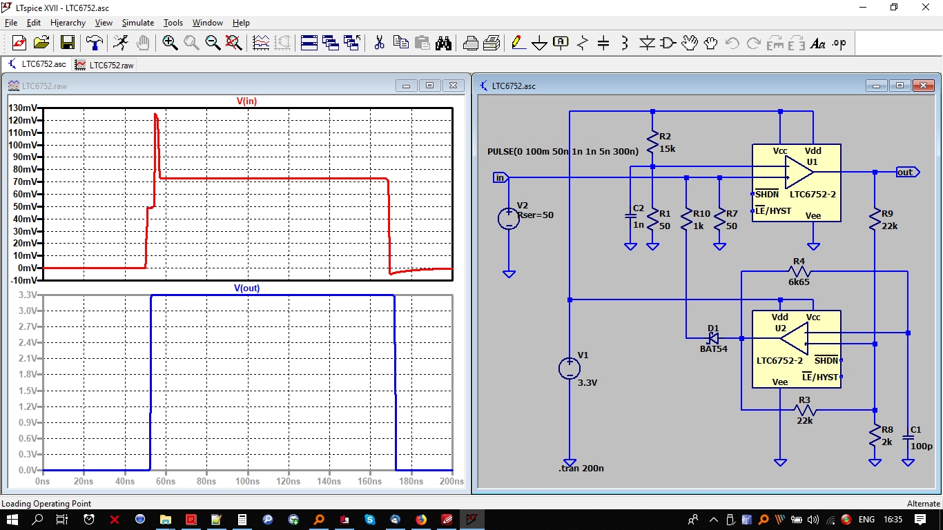

von Toxic (Gast)
> detektieren kann?
Ich hab den Thread jetzt nicht komplett gelesen,aber scheinbar gibt es
schon diverse Loesungsvorschlaege.
Ich moechte lediglich noch eine folgende Option mit einbringen:
Impulsverlaengerer zum detektieren sehr kurzer Signale nach einem
LT-Vorschlag.
Hab's mal simuliert - siehe Anhang
