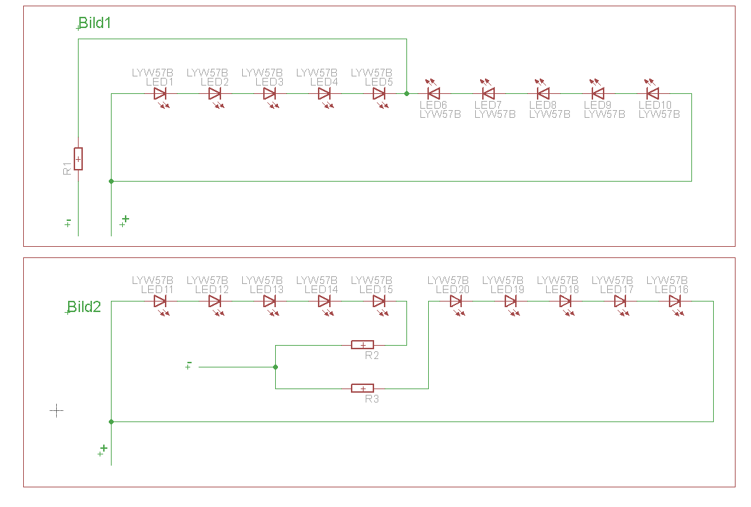

hier kurz zu meinem vorhaben, es sollen 10SMD LEDs an einem
Schaltnetzteil mit 12V betrieben werden.
Hierzu eine Frage kann man dies, wie im Bild1 verschalten oder sollte
man es lieber wie in Bild2 verschalten?
Falls man es, wie im Bild1 verschalten könnte, wie müsste man dafür den
Widerstand berechnen?
Nö. Du hast da 2 LED Ketten direkt parallel und musst damit rechnen, das
eine deutlich dunkler als die andere leuchtet.
Bild 2 ist der richtige Weg.
Weisse LED werden übrigens gar nicht leuchten - aber zur Farbe schreibst
du ja nix.

von MaWin (Gast)
Marvin F. schrieb:
> kann man dies, wie im Bild1 verschalten oder sollte man es lieber wie in
> Bild2 verschalten?
Deine LYW57B ist eine weisse LED ?
Weder-noch.
5 weisse LED in Reihe wollen mehr als 15V sehen - strombegrenzt.
Du hast nur 12V.
Man schaltet an 12V maximal 3 LED in Reihe, und an jede Reihe einen
passend strombegrenzenden Widerstand.

von J. S. (pbr85)
Nur wenn man sehr alte weiße LEDs hat oder aktuelle die man strommäßig
so richtig hart an der Grenze foltert.
Eine gute blaue LED hat heutzutage beim Nennstrom 2,6-2,8V
Flussspannung, macht also bei 5 in Reihe 13,5V. Die restlichen 1,5V kann
man dann wunderbar mit einem Widerstand verbraten.
Bei 12V kann man dann 4 in Reihe schalten.
Beispiel: Samsung LM301B: 2,7V bei 50mA und 2,86V bei 200mA
Maximalstrom. Cree XP-G3: 2,73V bei 350mA und 3,06V bei 2000mA.
Bei der Auslegung muss man dann natürlich nach den exakten Werten im
DaBla gucken. Aber die pauschale Aussage oben von dir ist so halt nicht
mehr aktuell.

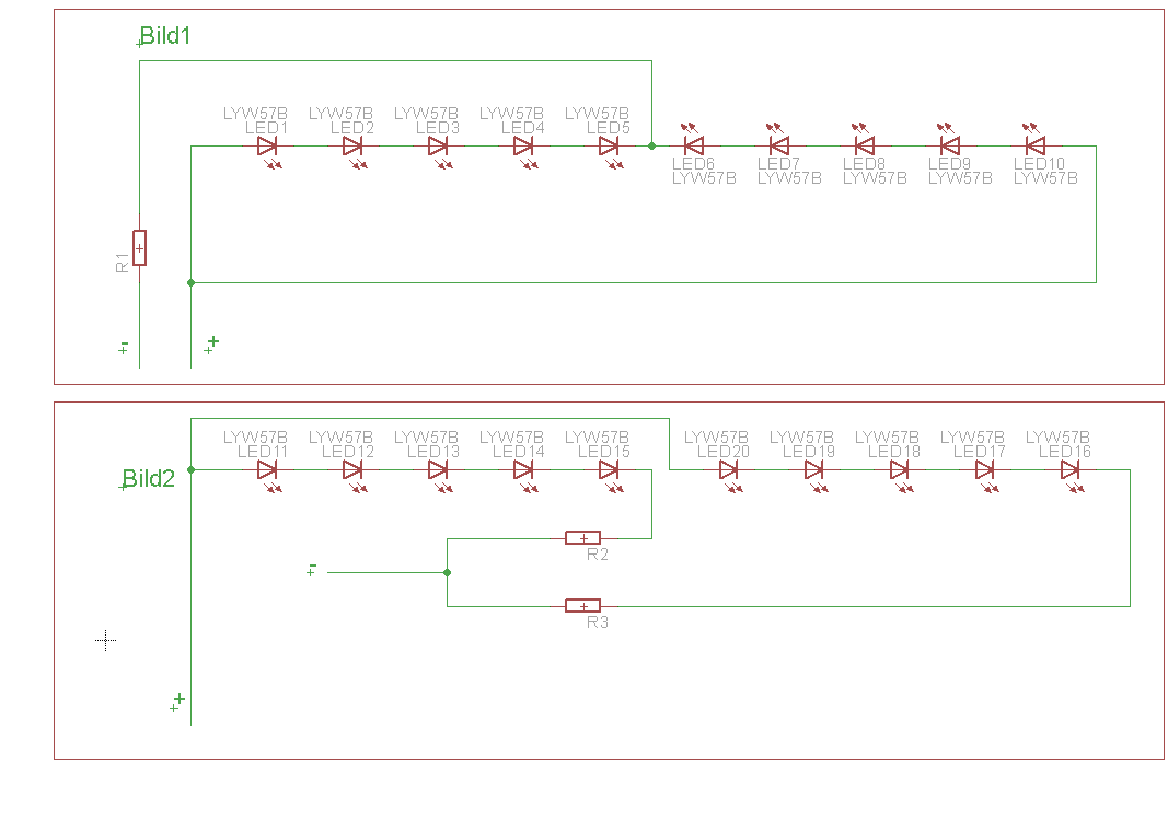

von HildeK (Gast)
Bild 2, aber nur vom rechten der beiden geposteten Bilder.
Leider lassen sich die namentlich nicht auseinanderhalten ...
von Lothar J. (black-bird)
Also 12V hat der TO angegeben als Speisespannung.
5 LEDs in Reihe haben dann 13,5V bei 2,7V Spannungsabfall pro LED (der
leider auch noch stromabhängig steigen kann).
Wie man da 1,5V "verbraten" kann, hätte ich auch gern gewusst ;)
Blackbird
PS: Ich würde auch nur 3 weiße in Reihe nehmen bei 12V Speisespannung
(die auch nicht immer konstant sind).

von Wolfgang (Gast)
> du ja nix.
Sei beruhig, es sind auch keine weißen LEDs.
Ein Blick ins Datenblatt verrät, dass eine LY W57B bei 587 nm (gelb)
leuchtet. Bei 400mA gibt das eine maximale Vf von 2.6V
von J. S. (pbr85)

Uraltwerten. Warum? Weiß nur MaWin ...
Nachtrag, zum "Verbraten": Das ist eine Anspielung darauf, dass hier
Leistung einfach in Wärme umgesetzt wird, obwohl man da locker noch eine
LED betreiben kann. Sicher, bei 2mA mag das egal sein, es gibt aber auch
Experten die schalten HighPower-LEDs (wie die im Schaltplan als Bsp.)
oder dutzende und Hunderte 20mA-LEDs alle parallel an 12V mit einem
Widerstand und verbraten dort dann ~80% der Spannung und damit Leistung
einfach so im Widerstand. Und wundern sich dann, dass sie soviel Strom
brauchen und ihre LEDs im Vergleich zu Glühlampen gar nicht so effizient
sind ...
Die Fehler mit Marvin - MaWin und Strom- statt Spannungsbedarf sind mir
selber auch aufgefallen, war aber schon zu spät zum Editieren. Trotzdem
Danke, damit verstehen jetzt auch andere Leser, was ich schrieb.
Deine Art, Daten und Fakten an Namen von Postern hier im Forum zu
binden, führt nicht zu einer sachlichen Lösung, weil Du ja einen Teil
der Beiträge ausklammerst. Deine sonstigen Arbeiten will hier im Thread
auch keiner als Beispiel wissen, hier geht es um die Frage des TO. Die
Beleidigungen kannst Du Dir aber verkneifen!
An den TO:
Wenn die Versorgungsspannung schwankt, verändert sich auch die
Helligkeit der LEDs. Ist das nicht gewünscht, hilft nur eine
Konstantstromquelle oder einfacher und billiger: ein Widerstand, an dem
ungefähr die halbe nominale Versorgungsspannung abfällt.
Darf die Helligkeit sichtbar schwanken, dann kann die Zahl der LEDs in
Reihe erhöht werden bis nur noch eine Flussspannung "Reserve" über dem
Widerstand abfällt. Alles " Pi mal Daumen" ;)
Da von Dir keine Angaben zur Spannungsversorgung genannt wurden, gehe
ich mal von den üblichen Modellbau- und Modelleisenbahn-Netzteilen aus.
Blackbird
von J. S. (pbr85)
Was bei meinen Beiträgen ja genau so gemacht wurde. Ich habe nirgendwo
pauschalisiert, sondern mich exakt auf die Angaben bezogen und sonst
gesagt, dass man ins Datenblatt schauen und am besten selber nachmessen
sollte beim gewünschten Strom und im warmen Zustand. Wo ist das denn
falsch?
Ja, bei stark schwankender Versorgungsspannung muss man natürlich einen
größeren Aufwand betreiben, was aber bei einem 12V Schaltnetzteil nicht
der Fall ist. Wenn man die LEDs nicht an der Grenze betreibt, dann ist
eine kleine Schwankung auch völlig egal, weil weder wahrnehmbar noch
sonst für die LEDs im Bezug auf Lebensdauer relevant.
Aber MaWins erste Antwort war, dass ich Dampfplauderei betreibe und aus
dem "Glühlampenalter" stamme, obwohl ich einen Beitrag drüber das
Gegenteil geschrieben habe, dass sich LEDs nicht wie Glühobst verhalten!
Was soll das?
Wie war das noch mal mit dem Wald und so? Und das ist bei ihm und seinen
Nachahmern hier sehr oft der Fall.
Und dir wollte ich nicht ans Bein pissen, aber die Steilvorlage musste
ich nutzen.:D
