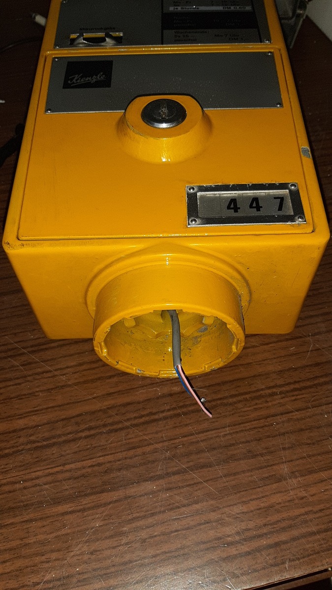

Hallo Forum, Ich habe eine alte Kienzle Parkuhr geschenkt bekommen. Das Modell ist eine elektronische Parkuhr. Jetzt würde ich die Uhr gerne betreiben allerdings weiß ich nicht wie die Spannungslage und die Belegung der Uhr ist. Am Sockel kommt ein Kabel mit drei Litzen heraus. Die Farben sind braun, blau und rosa. Folgt man der der Leitung ist die braune Litze mit einer Feinsicherung abgesichert. Danach gehen die Litzen auf einen Stecksockel und mehr kann ich leider nicht dazu sagen. Kann mir einer mit einer Belegung oder Vorgehensweise helfen? Netzteil und elektronische Grundkenntnisse sind vorhanden. Danke Gerd

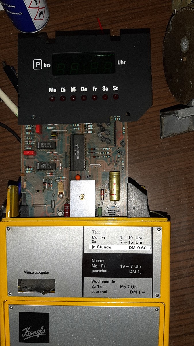

Hallo, schon mal danke für die Tipps. Anbei ein paar Bilder der Uhr Gruß Gerd
Für 220V sehen die Drähte zu dünn aus. Werden dann wohl 5V oder 24V sein.
Ich denke 2 Drähte sind für Versorgung, ich tippe da auf +braun und -blau. Rosa ist dann die Tarifumschaltung. Die Parkuhr kennt nämlich selbst die aktuelle Uhrzeit gar nicht, oder? Ist da wo die Leitung rein geht, irgendwie Schutzbeschaltung zu sehen?

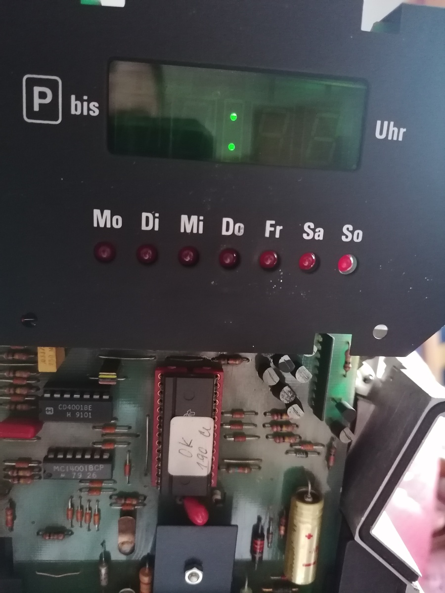

Die 4 Dioden und der Elko riechen nach Wechselspannung. Daneben, unter der Metallplatte, ein Spannungsregler? Mal nachsehen, welches Bauteil das ist. Um sonst noch was zu erkennen, ist insbesondere das letzte Foto zu unscharf.

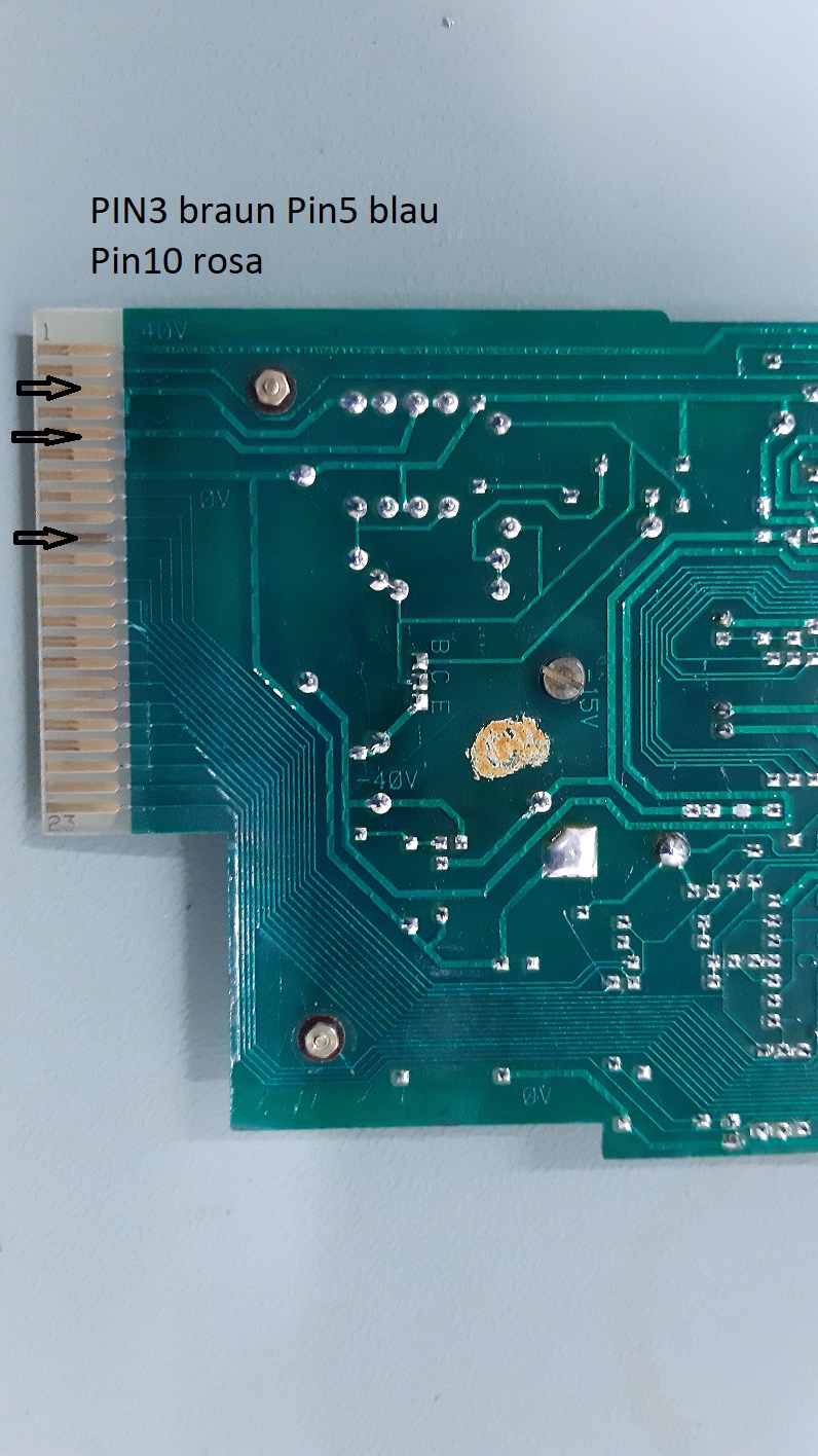

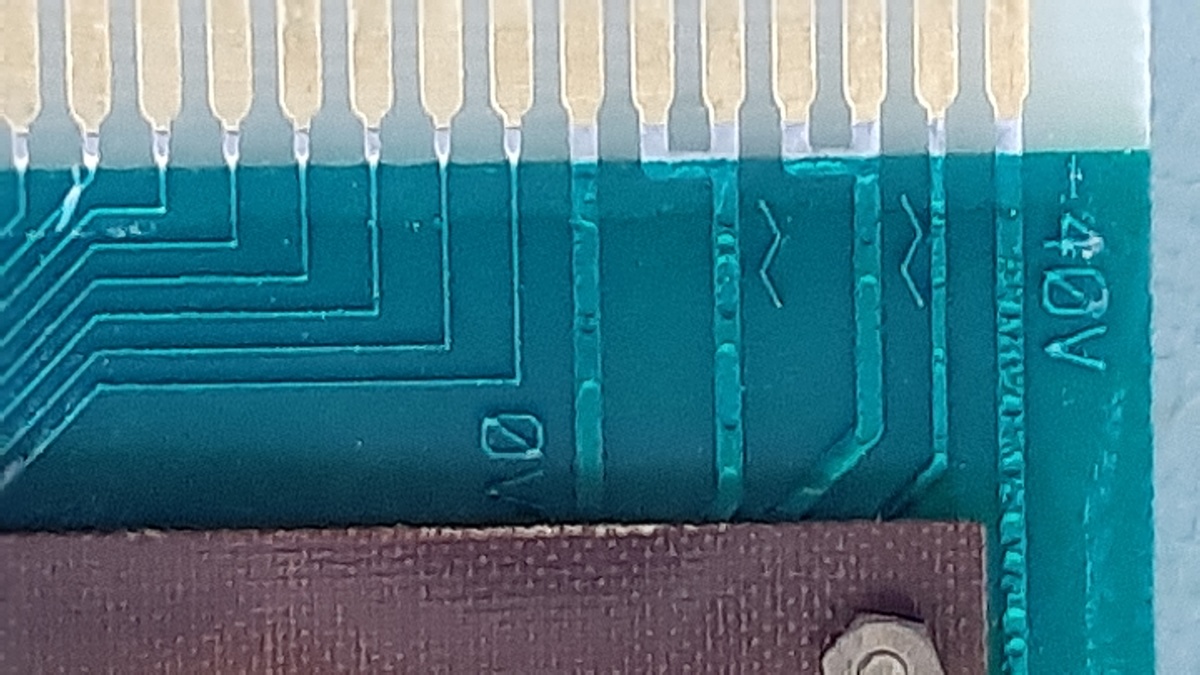

Hallo, entschuldigt die verspätete Rückmeldung. Hier nochmal ein Bild. Darauf ist zu sehen dass die Elektronik irgendwie Wechselspannung und noch eine andere Spannung braucht. Die braune Leitung welche abgesichert ist geht zu der einen Seite der Wechselspannung die blaue zur anderen Seite. Die rosa Leitung geht zu 0V ich hoffe das hilft weiter. Danke

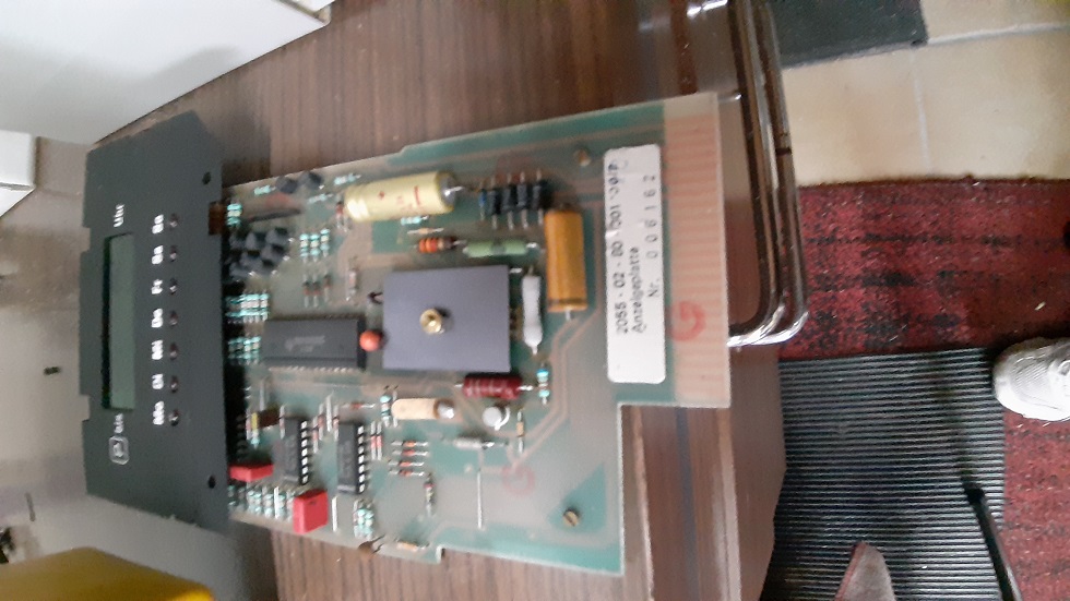

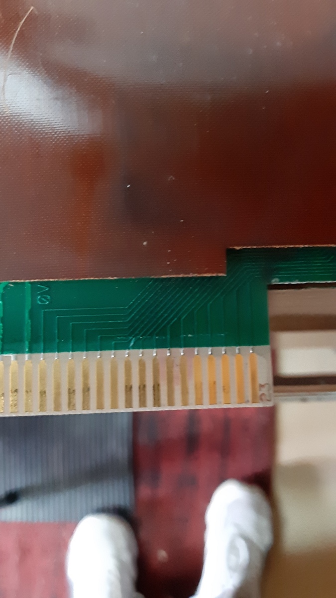

anstelle eines Fotos deiner Turnschuhe hättest du vielleicht besser mal eine vollständige (perspektivisch unverzerrte) Ansicht der Vorderseite und Rückseite der Platine einstellen können
Das Foto ist unzureichend. Ich lese nur 0V und 40V. Man müßte mehr sehen.

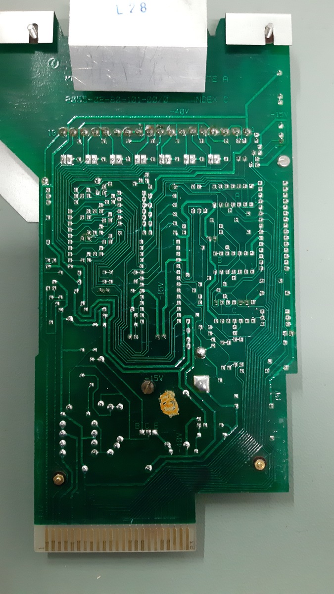

Hier nochmal die Vorder und Rückseite
Gerd S. schrieb: > und Rückseite Wenn man sie Kontaktleiste sieht, so scheint Einiges belegt zu sein?

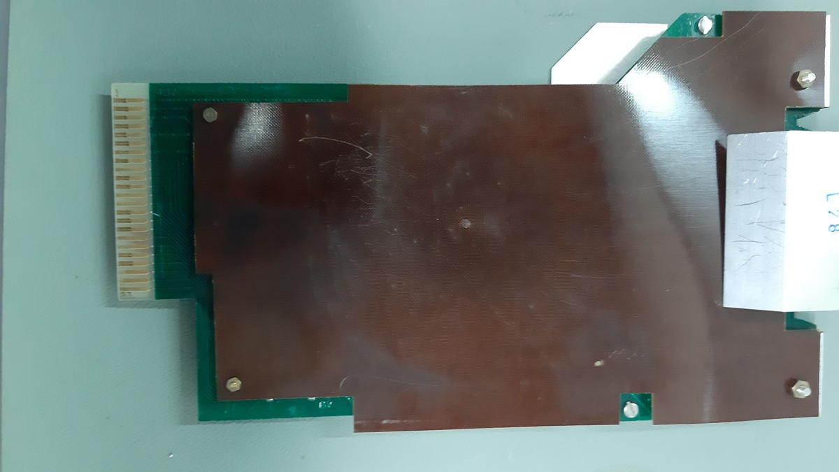

schraub doch mal die Pertinax-Platte auf der Rückseite ab, und mache dann mal ein Foto der Platine ...
Kann man das erkennen?
Gerd S. schrieb: > Kann man das erkennen? Schlechte Fotos sind Dir gut gelungen. Wenn ich in der Finsternis richtig gelesen habe, sind da einige Spannungen wie 40V und 15V nötig oder da. Irgendwie fehlt da mehr hinter der Kontaktleiste?

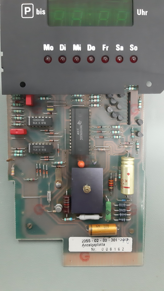

Ein TMS1100... schöner alter 4-Bit-Microcontroller mit Mask-ROM. Auch verbaut in diversen Handheld-Games und in der Microvision...

Versorgt wird die Einheit über die vier dicken Dioden in der Bestückungsansicht. Drei Drähte, von denen man nicht erkennen kann, wo die angeschlossen sind, werden wohl für die ganze Uhr nicht reichen. Da wird wohl noch eine Zentralsteuereinheit vor Ort nötig sein, wo mehrere Uhren angeschlossen werden. Nun mal zum Sinn und Zweck dieser Aktion. Die Technik dürfte so aus den Achtzigern sein und somit kaum noch zu gebrauchen sein. Aufstellen tun nur Kommunen solche Geräte. Also was will der TO damit?
Wenn man die Bahnen verfolgt, sieht man, das zuerst mal aus der Wechselspannung die -40V gemacht werden. Dann produziert der dicke Transistor mit Kühlblech daraus die -15V, mit denen die CMOS und der Prozessor betrieben werden. (Energiesparen war wohl nicht so das Ding bei Kienzle) Wenn der TE nun noch sagt, an welchen Kontakt der Leiste das dritte Kabel ging, dann ists so gut wie fertig. Man benötigt also einen Trafo mit etwa 30V, um die Uhr zum Leben zu erwecken.

Wolfgang R. schrieb: > Ein TMS1100... schöner alter 4-Bit-Microcontroller mit Mask-ROM. Huch, das Ding läuft ja mit -15V. Dann könnten auch die -40V stimmen, d.h. da gehen etwa 30V~ rein.
Peter D. schrieb: > Dann könnten auch die -40V stimmen Warum sollte Kienzle da auch was falsches draufdrucken? Da auf der ganzen Platine keine Zeitbasis zu entdecken ist (Quarz oder so), wird die dritte Leitung woll ein Taktsignal führen.

Matthias S. schrieb: > Wenn der TE nun noch sagt, an welchen Kontakt der Leiste das dritte > Kabel ging, dann ists so gut wie fertig. Man benötigt also einen Trafo > mit etwa 30V, um die Uhr zum Leben zu erwecken. Das dritte Kabel (rosa) geht an Pin 10

Da Pin3 und Pin5 direkt auf einen Brückengleichrichter gehen, vermute ich mal dass hier rund 30V AC anliegen müssten. Diese werden dann gleichgerichtet, was ca 40V DC ergibt. Der große Transistor stabilisiert das noch auch 15V Da es eine reine Gleichrichtung ist, sollte auch DC funktionieren. Du kannst ja mal langsam 20-30 VDC mit aktivierter Strombegrenzung drauf geben. Solltest dann zwischen 0 und - 15V die entsprechende Spannung messen können. Der andere Pin ist wohl ein Taktpin, wobei mir das etwas komisch vorkommt, weil aufgrund der Bruckengleichrichtung dieser kein sauberes GND Potential hat (ach ja, so wie es aussieht, sind alle Spannungen negativ. GND = +0V) Gruß Roland
Roland P. schrieb: > Der andere Pin ist wohl ein Taktpin, wobei mir das etwas > komisch vorkommt, weil aufgrund der Bruckengleichrichtung dieser kein > sauberes GND Potential hat Das ist nur eine Frage der Eingangsbeschaltung. Das Signal von der Mutteruhr ist dem DCF77 Signal vergleichbar.
