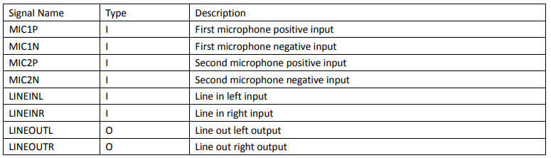

Kann es sein, dass die Bezeichungen  MIC1P und MIC1N etwas irreführend
sind, und es sich hier einfach um zwei Mikrofoneingänge handelt, die
entweder als Stereo oder als zwei Monoquellen verwendet werden können?
Das würde zum Alsamixer passen, der mir ein MIC1 und ein MIC2 anbietet.
Dann wiederum müsste es ja reichen, wenn ich das Mikrofon vom Headset an
einen der beiden Anschlüsse anschliesse und das ganze mit einem
seriellen Kondensator gegen Gleichspannungsanteile sperre?
Hier fehlen mit jedoch eindeutig die Elektronikkenntnisse.

vielen Dank, das hat mich inspiriert loszulegen.  Hatte nur einen 0,22µ
Kondensator, aber das tut auch.
Im Gegensatz zu Deinem Vorschlag, habe ich das eine Bein des Mikros
einfach nur auf der ohenhin schon wegen der Kopfhörer vorhandenen Masse
gelassen und zunächst nur das andere Kabel auf MIC1P aufgelegt.
Ich kann das Kabel dann aber auch auf MIC1N auflegen, weil wie ich schon
vermutet habe, sind die PIN-Bezeichner irreführend:
MIC1N erscheint im alsamixer als MIC1  und
MIC1P erscheint im alsamixer als MIC2
MIC1N und MIC1P sind zwei getrennte Eingänge, um auch Stereoaufnahmen
möglich zu machen.
Danke für die Hilfe!
> möglich zu machen.
Laut Datenblatt sind das schon die differential Eingänge.
Wenn das wirklich stimmt was du sagst, können es nur Line In R und Line
In L sein, ansonsten ist MIC1 = MIC1P+N und MIC2 = MIC2P+N
Danke für den Hinweis, ich habe nochmal getestet und Du hast Recht.
War mal wieder der typische Fall nicht ganz unvoreingenommen an den Test
zu gehen. Wobei dazukommt, dass ich noch keine differentiellen
Mikroeingänge gesehen habe.
Es funktioniert tatsächlich, wenn ich jeweils einen der beiden Eingänge
auf GND lege und das Mikro dann, wie von Dir gezeigt, an den anderen
Eingang lege.  Irgenwie natürlich auch klar.  Sinnvoll dürfte dann auch
sein MIC1N auf GND zu ziehen und MIC1P zu nutzen, wobei es auch
andersrum und ohne GND ging.
Mein unvollständiger Test lag dann darin, dass ich -durch dieses
Ergebnis in meiner falschen Vorstellung bestärkt-  nur noch MIC1 wirksam
getoggelt hatte.
Wieder was dazugelernt und:  sich im Zweifel doch das Datenblatt
besorgen und Tests möglichst vollständig durchführen.
Also ist MIC2 und LineIn im Alsamixer zwar zu aktivieren, aber mangels
PINs nicht zu verwenden.
Dank Dir nochmal für Deine Zeit!
> sein MIC1N auf GND zu ziehen und MIC1P (wie von Dir gezeigt) zu nutzen
Sinnvoll wäre MIC1N auch über einen 1uF Kondensator auf GND zu legen
und MIC1P zu nutzen (für das ebenfalls per 1uF Kondensator eingekoppelte
Mikro Signal).
Weil dann der differentielle Eingang MIC1P/MIC1N seinen Arbeitspunkt
selbst bestimmen kann (Input-Bias) und nicht auf GND gezwungen wird
wodurch negative Signale an MIC1P ggf. verzerrt oder an/abgeschnitten
werden.
> wobei es auch
ja und nein.
Andersrum - ja.
Ohne GND - nein. GND wurde dann nur 'undefiniert-gut' parasitär
eingekoppelt. Denk dir einfach, dass dort ein Kondensator von MIC1N nach
GND wäre, aber du den Wert nicht kennst. :-)
