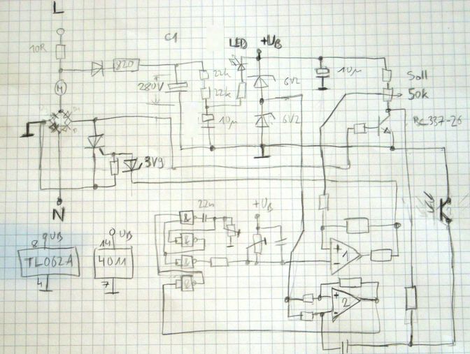

Gegeben sei ein IKA KMO Magnetrührer der 80er Jahre mit elektronischer
Reglung und Einstellmöglichkeit von 100-1100 U/min.
Zunächst rührte er gar nicht, jetzt rührt er auf Vollgas.
Ich hoffe, man kann auf meinem gezeichneten Schaltplan grob erkennen,
worum es geht.
Links L und N sind die Netzspannung. Über 10R an den Motor. Ein
220V-Wechselstrommotor. Die verkritztelte Raute zwischen L und N soll
ein Brückengleichrichter sein, Thyristor daneben schließt ihn. CD4011
4xNAND. TL062 Doppel-Opamp. Rechts "Soll" ist ein 50k-Poti für die
Drehzahl. Die beiden Trimmer nahe der NAND-Gatter sind vermutlich für
Min- und Max-Drehzahl.
UB ist gegen Masse mit zwei Zenerdioden 6V2 auf ca 12 V stabilisiert,
die beiden ICS hängen daran. Die Mitte der Dioden geht als
Symmetrieleitung an den Doppel-Opamp TL062. Es gibt ein 4011 4xNAND, das
wohl einen Takt produziert und von einer Opamp-Hälfte geschaltet werden
kann.
Eine Lochscheibe auf der Achse unterbricht eine Gabellichtschranke,
deren Empfänger ebenfalls im Opamp-Teil verarbeitet wird (ganz rechts
mittig das undefinierte Bauteil mit zwei Pfeilen darauf zu.)

Was tut der 4011? Und was macht die Basis von dem BC337 an der Anode des
Thyristors? Nulldurchgangserkennung?
Nette Kunstschaltung, so ganz kapiert hab ichs noch nicht.
Wollvieh W. schrieb:
> Was tut der 4011?
Sieht nach Drehzahlbegrenzung aus. Lichtschrankengetriggertes Monoflop
stoppt einen Moment lang weitere Zündungen des Thyristors. Zeitkonstante
durch den Trimmer welcher gegen GND angeschlossen ist einstellbar.
Sieht mir eher nach Flankenerkennung des Zündmomentes aus. Also in
Richtung der Erkennung des IST-Wertes.

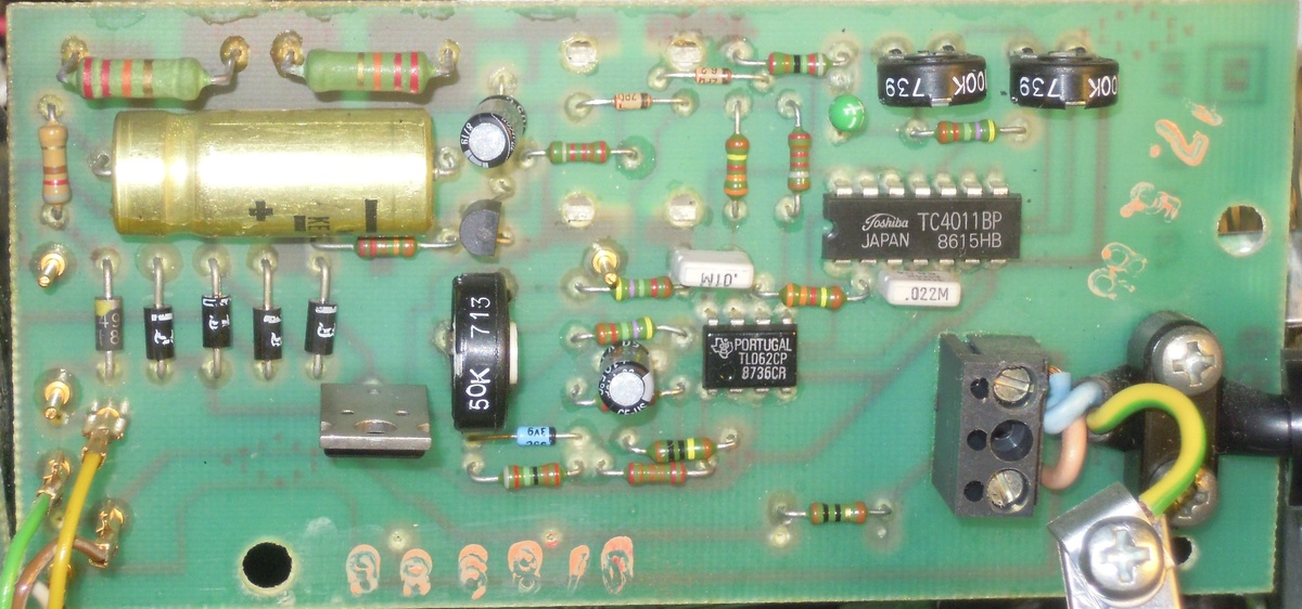

Es könnte sein, daß die Einzeldiode zu C1 eine Zenerdiode ist. Gehäuse
wie 1N400x, aber sieht anders aus als die 4, die die Brücke bilden.
Erstes Bild ganz links, gelbe Farbmarkierung.
EDIT: Eingelötet lese ich " 6490 / GI 88.." GI ist ein Firmenzeichen, 88
vermutlich das Jahr und die Woche ist verdeckt. Ich finde im Netz eine
1N6490 Zener, die hat aber 5V1. Und bis 36V leitet diese Diode hier
nicht in Sperrichtung. Weiter geht mein Labornetzteil nicht. Um die 40 V
wären ja die hier fehlende Spannung.

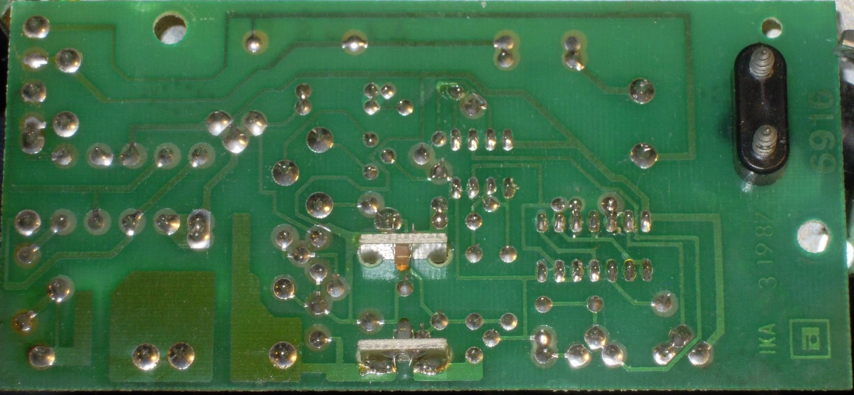

Die anderen Tips mit Streulicht usw. probiere ich nachher mal aus. Die
Lichtschranke verändern wird schwer, im Bild von der Unterseite sieht
man die beiden Huckepack-Platinen, auf denen die Winz-Dioden sitzen. Das
sind glaub im 2,54-Rastermaß anreihbare für Lochstreifenleser. Für
5mm-LED/Transistoren die ich noch in irgendeinem

Z-Diode ergibt an der Stelle für mich Schaltungstechnisch keinerlei
Sinn; Betrieb sowieso nur in Vorwärtsrichtung, also zum Laden des Elkos,
Spannungsabfall bis 0,7V zu erwarten. In Rückwärtsrichtung bekommt das
Teil (wegen der Gleichrichterbrücke)nur 0,7V ab.
Vorschlag in Anbetracht der Lage:
Den Netzstecker dieses Apparatus mit einer Mullbinde idiotensicher
verpacken, nicht das irgendwer das Ding ans Netz hängt.
Scope mit GND-strippe (Krokostrippe 30cm ist ok) an Schaltungsground
deines Schaltbildes, superkurz muss das nicht werden, von HF ist weit
und breit keine Spur... dann kannste mit dem Tastkopf wunderbar
Arbeiten.
Labornetzteil Strombegrenzung auf <30mA, man weiss ja nie. Spannung
XXX?V an die Anode der LED anlegen, dort liegt auch ein Elko 10uF gegen
GND. Achtung: die ist im Schaltbild anscheinend falsch gezeichnet, der
direkt an die LED angeschlossene Widerstand (??? 8k2 oder 9k2 ?) liegt
hinter, nicht vor der LED, bitte checken.
EDIT XXX - so gehts leider nicht
Wenn wir da 6mA reinjagen wollen komme ich auf U=IR*R+UZ, also
6mA*8k2Ohm+12V = 61V ..... 50V*6mA= 0,3W am Widerstand. Auweia.
60V gibt dein NT sowieso nicht her. Frage: der dortige ELko istmit 63V
gerated, richtig??? Nebenbei; der dicke Elko hat welches
Spannungsrating?
Also: dein Labornetzteil auf 36V maximum einstellen, dann UR = 36V-13V
[ich erhöhe auf 13V weil oben die Spannung an der Infrarotled vergessen
wurde]...UR=23V, wir wollen (Betriebsnähe) 6mA, R=23V/6mA= 3k8
(260uS)...wir haben 8k2 (120uS) (was bitte noch von dir bestätigt
wird!), also fehlen 140uS aka 7k1 --->Nennwert 8k2 als
parallelwiderstand zum 8k2. Huckepack drauflöten, von mir aus auch 6k8,
falls kein 8k2 verfügbar sein sollte.
Was ich vermeiden möchten wollte [Weltklasseformulierung :D]:
Einspeisung durch LNT direkt an "+Ub". Grund: beim anklemmen sieht die
IR-LED wegen leerem Kondensator auf der "normalen" Speiseseite eine sehr
hohe Sperrspannung, trotz Vorwiderstand könnte der IR-LED womöglich ein
Schaden zugefügt werden.
Jetzt also klemmt das Mopped am LNT und das Scope ist bereit:
OPAMP2 ("getriggertes Schmittchen" Hysterese wegen
Mittkopplungswiderstand von seinem Ausgang zu seinem +IN) wird gefüttert
mit den Flanken (Einkopplung durch den in deinem Schaltbild am unteren
Rand befindlichen Kondensator) der Lichschranke, sollte an seinem
Ausgang ein Rechteck (Uss nahe +Ub-0) zeigen: Testen, dabei "am Rad
drehen", dabei kannste womöglich auch (bei unterbrochener Lichtschranke)
Fremdlichtflimmern erkennen!
Weiter
Nach dem ersten inverter (4011 NAND) findest du dasselbe Signal
inveriert [Loriot: "Ach"]. Der Pegel (die Spannung) wird hier volle +Ub,
oder 0V sein (CMOS typisch). Auf demScope solltest du hier ein sauberes
(Hysterese sei dank), in "Echtzeit" der drehung der Lichtschrankenblende
folgendes, Rechtecksignal erkennen.
Das Timing
Die dortige fallende Flanke bringt den Ausgang des in deinem Schaltbild
obersten NAND dazu eine positive Flanke an seinem Ausgang zu generieren,
diese wird vom 22n weitergereicht ((wenn der dortige Trimmer nicht auf
0Ohm eingestellt ist LOL selbst dann wegen Induktionen, EGAL)), solange
die Zeitkonstante des RC-Gliedes (22n und Trimmer) es zulässt
(Monoflop). Der nachfolgende inverter (im Schaltbild der dritte von
oben) "verstärkt und treibt" den anderen (voriges Gatter) NAND-Eingang,
infolge: du siehst "Nadeln" (mit Trimmereinstellbarer breite) beim "am
Rad drehen". Egal wie schnell du "am Rad drehst"; diese Nadeln haben
immer dieselbe breite [aka Zeit] (und diese breite ist mithilfe der
Trimmerjustage einstellbar. Sollte sie zumindest sein, nach meinem
Verständniss :D
Die Drehzahlerkennung
Beim Drehen der Scheibe haben wir also jetzt (immer gleichlange)
"Nadelimpulse" vorliegen. Je schneller die Scheibe dreht, desto häufiger
die Impulse. Diese feuern wir jetzt auf einen weiteren RC-tiefpass
(Zeitkonstante auch R-Trimmereinstellbar, und die schön grüne Chantal):
dessen Spannung (fast DC) repräsentiert die Drehzahl. Das füttert den
OP1 (den Entscheider wann der Thyristor gezündet werden soll), dieser
Entscheidet (bei jeder Halbwelle) ob ISTDrehzahl kleiner (oder grösser)
der SOLLDrehzahl ist... Regelkreis geschlossen.
Schnitt
Erstmal genug geschrieben, mal sehen ob Wolle das nachturnen kann (und
will) :D

Ja, habe ich bemerkt und korrigiert, die daraus folgende Zeichnung ist
allerdings nicht mehr fotogen. :) Ich glaube, wenn man sowas regelmäßig
macht, nimmt man auch bei kleinsten Schaltungen gleich einen
Schaltplaneditor? Karopapier ist so 80er, aber die sind ja gerade
hochaktuell.
Ich merke hier, daß 40 Bauteile bereits eine heftige Komplexität haben
können.
Da bin ich ja beruhigt, daß ich nicht der einzige bin, der die Farbringe
nicht zweifelsfrei deuten kann. Der Vorwiderstand hat 820R (Siehe auch
meinen Absatz dazu im ersten Beitrag.)
Der dicke Elko darf 350V. Beide kleinen 10µ sind 50V-Typen. Der kleine
10µ vor der LED hat 18,1V im Betrieb bei laufendem Motor. Das bedeutet,
ich kann das mit meinem Labornetzteil gut nachahmen. Habe ich auch schon
ausprobiert, der grobe Stromfluß ist dann <10mA und UB ziemlich genau
12V.
Chantalle :) hat 2µ2 bei erlaubten 25V. Das ist der C am rechten Trimmer
zwischen UB und inv. Eingang von OP1.
Also eine sehr analoge Stelle, wo die von Matthias erwähnten Störungen
ungünstig wären. Kann ich da einen normalen Elko nehmen, oder muß es
Tantal sein? Bzw. geht auch Folie? Ok, 2µ2 wäre da ziemlich fett.
Der Lötstift in Platinenmitte scheint ein Meßpunkt zu sein, er sitzt am
Kollektor des BC337. Sieht so aus, als könnte man dort die Impulse der
Lichtschranke sehen?

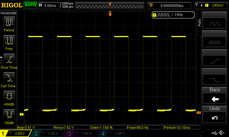

Bingo! Sowas von hübsch eckig und 12V hoch!
Wenn ich mich mit der Neonröhre nähere, wird erst die Linie unten
unruhig, also dicker und dann machts plöpp und er triggert mit 100Hz.
Siehe Print 3.
Hat das Rigol so eine miese Zeitbasis, daß es aus 100Hz-Flimmern 99

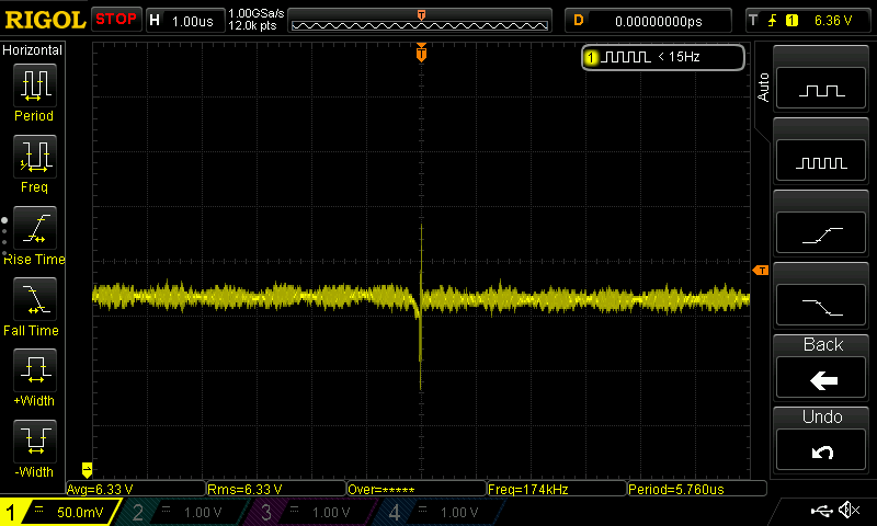

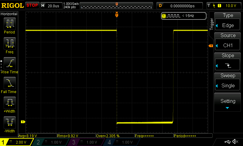

Print 4, Ausgang von Gatter 2, von oben gezählt. Ungefähr 70µs breit.
Und, Ach! Der Ausgang von Gatter 3 macht genauso einen
Rechteckimpuls,nur andersrum, dessen Breite man mit dem linken Trimmer
von 70µs bis 1,2ms einstellen kann. Wahnsinn, meine ersten selbst
eingestellten Rechteckimpulse. :)

> 2 Cent schrieb:
>> OPAMP2 (...)sollte an seinem
Prima, also funzt der OP und die Lichterkennung. Abgehakt.
> Siehe Print 3.
> Komma Null Hertz macht?
Die Frage nach 99Hz hab ich gerade nicht kapiert. Selbst wenn: 1% Fehler
in der Zeitbasis (unvorstellbar hoch für ein Quarzgetreibenes
Speicherscope) spielen keine Rolle. Ein Scope ist (im Sinne von hoher
Präzision) weder ein Frequenzzähler, noch ein Spannungsmessgerät.
> Print 4... dessen Breite man mit dem linken Trimmer

> Print 5, -Eingang OP1
Dort solltest du eine zur Drehzahl repräsentative "Gleichspannung"
messen können, die eingestellte Zeitbasis (1us/div) zeigt (bei
Empfindlichkeit 50mV/div) ein Artefakt, _Ferndiagnose_: bedingt durch
kurze Stromspitze der IC-Versorgung des 4011 im Umschaltmoment der
Gatterpegel.
Beobachten und sehen solltest du, mit langsamer Zeitbasis (deutlich
langsamer als die Periodendauer deiner "ersten selbst eingestellten
Rechteckimpulse" eine der Drehzahl folgenden Gleichspannung, dann funzt
(oder eben nicht wegen kaputtem, grün gewordenem Kondensator :D) schon
mal die Drehzahlerkennung.

99Hz
Eben sehe ichs im Suchbild. Unten, neben der Period-time mit 1010ms.
Oben im Schirm: "<15Hz". Könnte sein das der eingestellte Triggerpegel
(240mV) für solch seltame Streiche sorgt; stell mal irgendwas >2V ein,
möglicherweise kommt der Kasten dadurch auf genauere Werte.
https://www.netzfrequenz.info/aktuelle-netzfrequenz-full
Deine Leuchtstofflampe flimmert natürlich mit der doppelten Frequenz,
weil bei positiver und bei negativer (Netz-)Halbwelle Licht emittiert
wird.
SCNR
