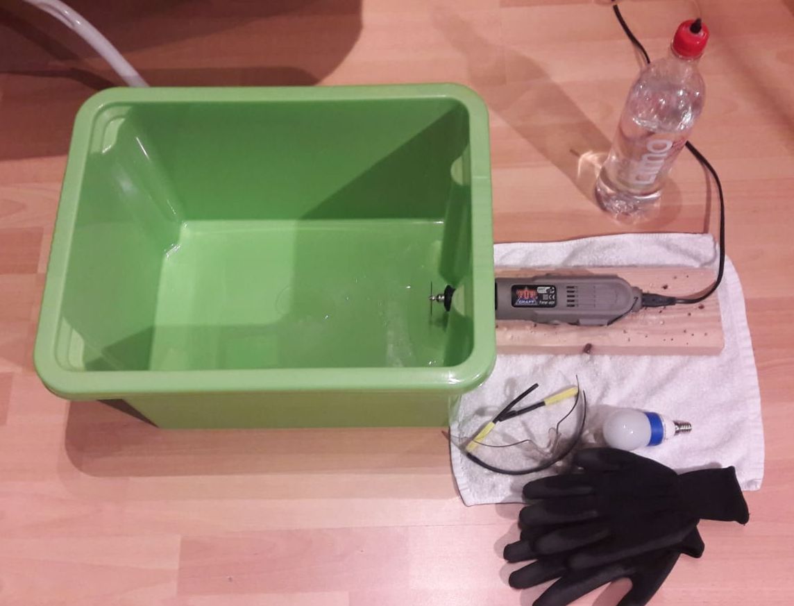

ich würde gerne eine EM11 öffnen um das Innenleben rauszuholen und innen
an den Schirm eine türkise SMD LED anzubringen. Neue EM11 sind mir zu
teuer und ich möchte die Lichtstärke dann über die Abstimmspg regeln -
und es einfach mal gemacht haben.
-> Wie öffnet man so eine Röhre am besten? Der "Feuerfaden Trick"?
Diamantrennscheibe? ...?
Danke, Emil
Gast #5944971
Bekommst Du mit einer Diamantschleifscheibe auf.
Die muss für Nassschliff geeignet sein.
Der Glasstaub muss mit Wasser gebunden werden, sonst nimmst Du und die
Röhre erheblichen Schaden.
Tipp: Frage in einer Glaserei nach, ob sie Dir die Röhre aufschneiden
können.

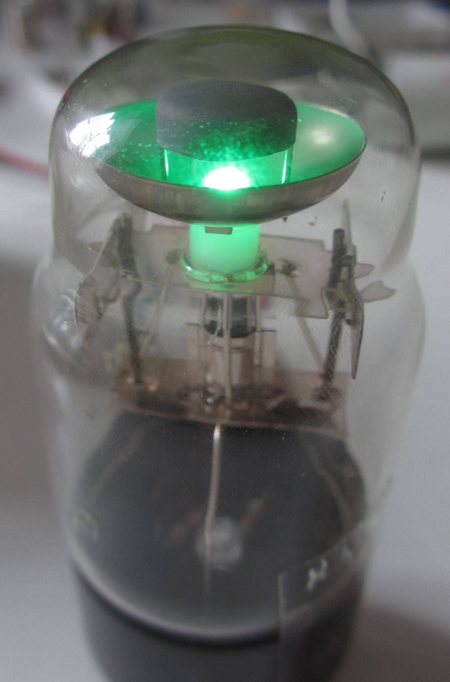

...ein OLED Umbau? Feine Idee, geht mir aber zu weit und ich möchte es
selber machen. Die charakteristische Glaskolbenform und der Leuchtschirm
mit der Haube sind das, was zu retten ist. Die Funktion ist nicht genau
nachstellbar, ja, aber das ist mir egal.
Wieso muss eine Diamanttrennscheibe explizit für Nassschnitt geeignet
sein? ich dächte das "kann" jede?
Danke, Emil.

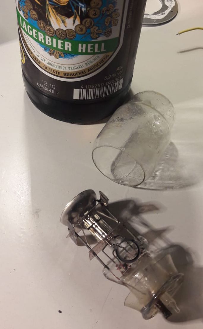

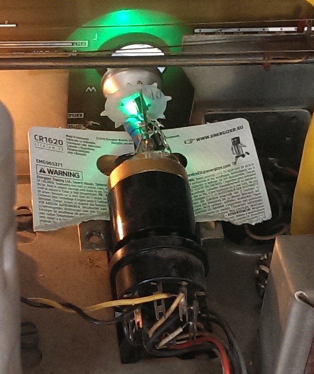

Gast #5955453
...so, mit einem Proxxon Diamantblatt und Wasserzuführung ging das wie
durch Butter - hätte ich mir viel schlimmer vorgestellt. Letztendlich
ist die Montage der LED und Ausrichtung der Röhrenreste beim Zusammenbau
deutlich komplizierter und "fisseliger" - das Auge sitzt auch noch nicht
perfekt zentriert, aber es sieht wieder aus wie original.
Gruß, Emil.

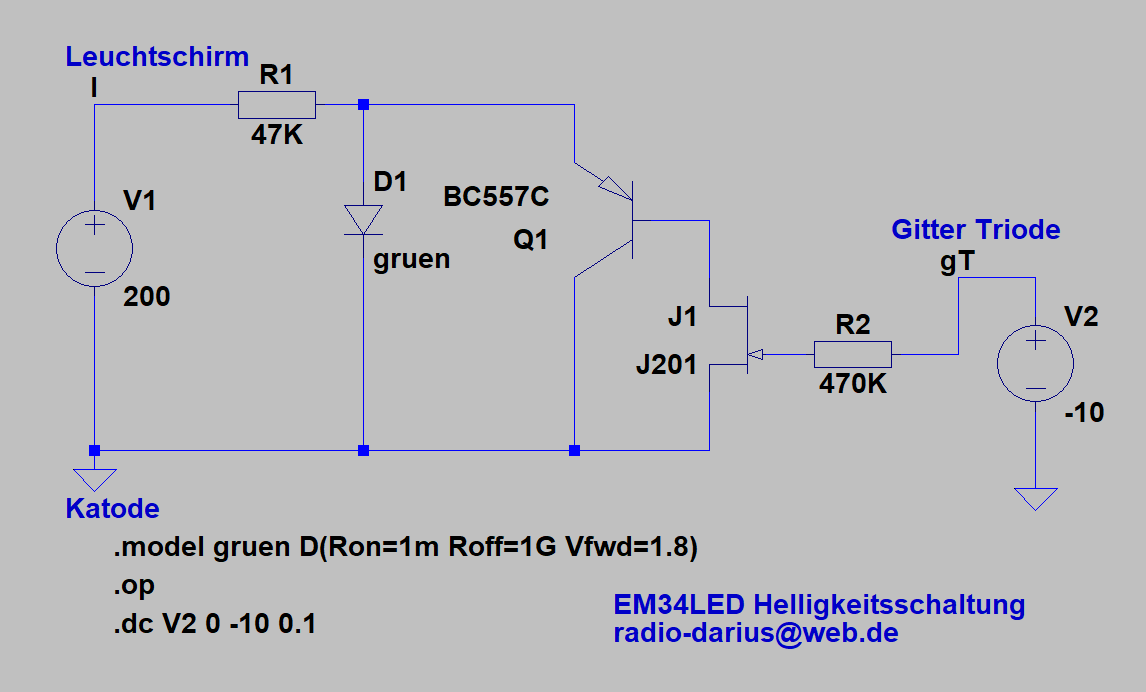

Ich schneide mit einem normalen
Glasschneider mit Rädchen. Selbst wenn etwas
mehr als geplant, woanders wegbricht, egal.
Wird nachher zusammengeklebt.
Wichtig ist, das der Teil auf den man schaut
heile bleibt.
http://commentatroehrenbude.blogspot.com/2018/06/em4-em34-wiederbeleben.html
Gestern habe ich eine Helligkeitsschaltung mit J-FET eingebaut.
Ich bin noch nicht zufrieden damit, weil der Bereich doch recht
klein und steil ist.
Immerhin geht das Auge an, wenn ein Sender empfangen
wird. In Stellung TA und ohne Sender ist es aus.
Ich muss mal sehen, ob ich einen kleinen
Converter für eine negative Spannung finde, damit ich die
Helligkeit in einem Bereich von 0 bis -15V kontinuierlich
stellen kann.
Aber vielleicht schafft es ja jemand die Schaltung so zu
ändern, dass man ohne negative Spannungsversorgung und
Spannungsteiler am Eingang auskommt.
Übrigens:
Ab etwa -60V "zenert" die Gate-Drain-Strecke.
Dann geht die EM34LED aus. Kommt aber im Empfänger
nicht vor, und wegen des 470K vor dem Gate macht das
dem J-FET nichts aus.
LG
old.

Zustimmung. Mit der Helligkeit in Abhängigkeit von Ratio (FM)- bzw.
Regelspannung (AM) hat man wieder eine Abstimmfunktion.
Nächstes Mal erzeuge ich mir eine negative Gleichspannung,
durch Gleichrichtung aus der Heizspannung,
um einen größeren Steuerspannungsberiech abdecken zu können.
(Getaktete DC-DC-Konverter scheiden wegen der Störungen aus.
Ich schalte auch Bluetooth-Module in Stellung Rundfunk ab.)
Für FM wäre eine Richtungsanzeige mit zwei 3mm LEDs,
die jeweils eine Hälfte beleuchten und bei korrekter
Abstimmung das ganze Leuchtfeld, schön.
Aber das erfordert eine Modifikation, die sich dann nicht
nur auf die Röhre selbst beschränkt.
LG
old.

Die Schaltung belastet die Regelspannung.
Das ist unzulässig für die Mehrzahl der Empfängerschaltungen.

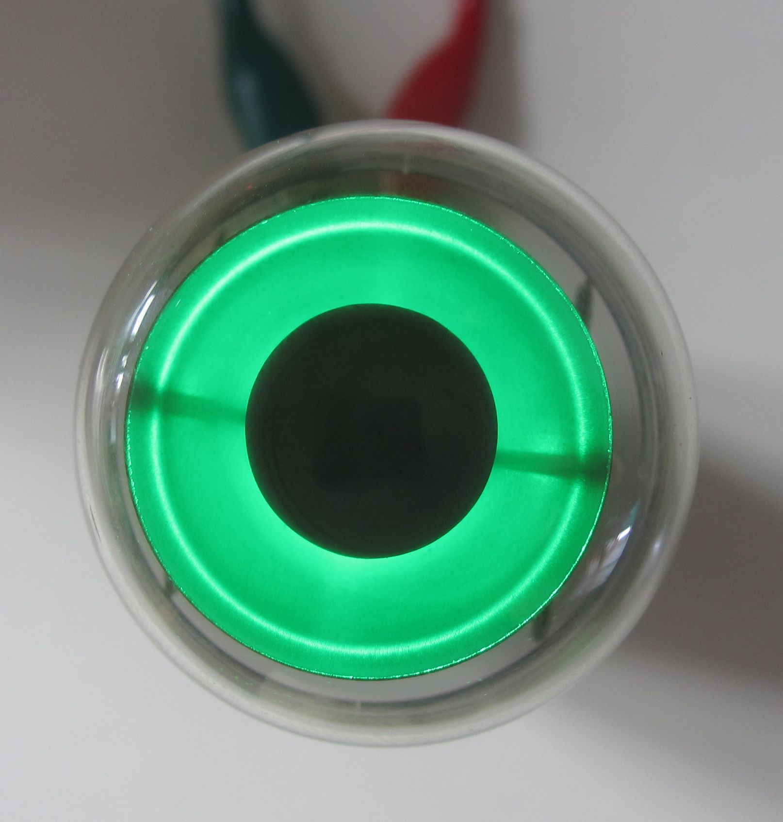

(Und an diese Optik
https://www.mikrocontroller.net/attachment/427435/IMG_4745.JPG
kommt das nicht ran, abgesehen von der fehlenden 3.Dimension
welche man im Foto nicht sieht.)
