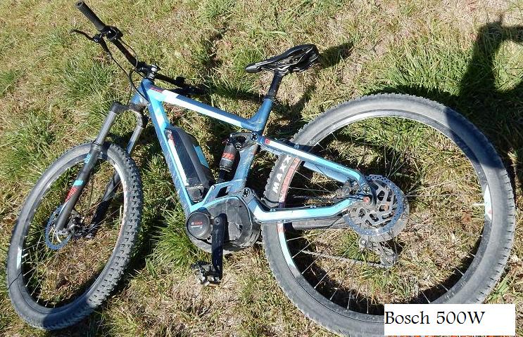

Hi, habe mein sehr hochwertiges MTB ebenfalls auf E-MTB umgebaut
(aufgrund Knieverletzung ist mir das Biobiken nicht mehr richtig
möglich).
Ich habe einen Umbausatz gewählt, der beim Einschalten verschiedene
Mappings erlaubt. Ich habe einen 550 Watt Motor  mit 60 Volt Technik
(Akku), der Umbausatz hat 1400 Euro gekostet (mit allem, also inkl
Scheibenbremse, Akku, Display usw).
BWenn das Radl steht und ich den "Motor" einschalte kann ich durch
drücken von bestimmten Tasten die "Street-Legal-Settings" gegen eine
"Full-Power" Version austauschen (Die Tastenfolge kannst du frei
einstellen im Setup, bei mir eine Taste erst  min 3 Sekunden drücken,
dann eine zweite nochmal min 2 Sek und dann die erste loslassen und
nochmal drücken). Das findet so leicht keiner raus. Beide Settings
(Maps) kann man per USB dann noch nach Unterstützungsstufen
programmieren (ich habe 6 Stufen derzeit drin, 0= Motor aus (BioBiken)
bis 5= "schieb mit 550 Watt maximal mit").
Der Streetmodus ist dann auf 25km max Speed für Unterstützung und
Schiebehilfe 6km/h STVO Konform eingestellt. Auf Privatgrund (haben 75ha
Wald) dann hinter der Schranke anhalten, System ausschalten, Tasten
drücken, Einschalten und mit Unterstützung bis 45km/h dann weiterbiken
Beim Ausschalten und "einfachen" wieder Einschalten ist dann wieder der
STO Modus an. Theoretisch kann man das auch während der Fahrt machen
(solltest du "vergessen" haben dein Radl beim Verlassen des
Privatgrundes wieder umzustellen :-) Habe ich mich bisher aber nicht
getraut, der Ärger mit der Polizei ist es nicht wert.

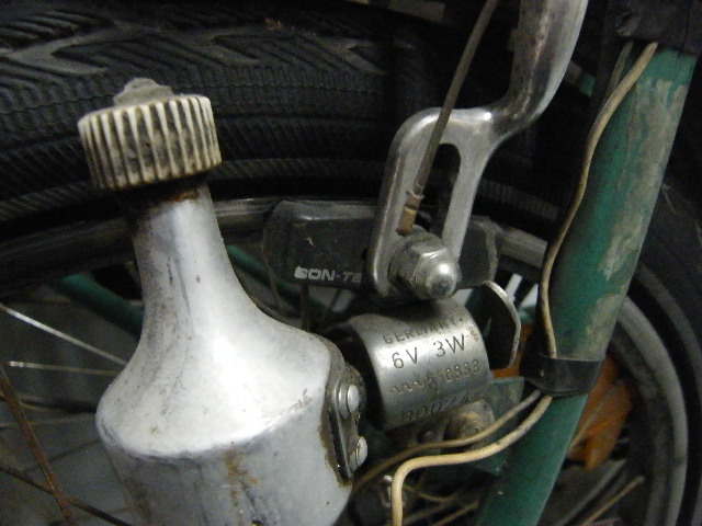

oszi40 schrieb:
> Bremsen und restliche Teile müssen der wesentlich größeren
> Belastung standhalten!!!
Das ist ein immer wieder angeführtes Argument, was imho aber wenig bis
gar keine Aussagekraft hat.
Erstens ist ein normales Rad durchaus in der Lage über 25km/h zu fahren,
sodaß die Serienbremsen das auch schon aushalten können müssen. Je nach
Anwendungszweck sind die deshalb auch ohne Akku unterschiedlich groß.
Ich hab auf meinem 29"er Allmountain z.B. vorn 203 und hinten 180mm,
auch ohne Motor. Wenn man die richtig zieht und entsprechenden Grip hat
ist das wie, wenn man gegen eine Wand fährt. Sprich: Die Bremsen sind
deutlich überdimensioniert, was ja erstmal kein Schaden ist. (Es
ermöglicht mir dadurch, die Berge auch mal mit 60km/h auf Feldwegen
sicher runterzukommen, da ich weiß, ich kann in kurzer Zeit die
Geschwindigkeit stark drosseln. Bei einem Rad, was vornehmlich auf
befestigten Wegen bewegt wird spielt das keine soo große Rolle, weshalb
die Bremsen dort dann auch deutlich kleiner dimensioniert sind, auch an
Pedelecs, auch serienmäßig)
Nächster Punkt: Das Gewicht. Was hat man mit einem Pedelec denn an
Mehrgewicht? maximal doch so 15kg, eher weniger. Das geht doch
problemlos in der Varianz des möglichen Fahrergewichtes unter.
Dahingehend sehe ich eher weniger Probleme. Hilfsmotoren gibt es auch
nicht erst seit es Pedelecs gibt, früher waren die Benzinbetrieben und
die Fahrräder, an denen sie Montiert waren hatten Stempelbremse vorn und
Rücktritt hinten. Das könnte man als Bedenklich ansehen. Bei halbwegs
modernen Scheibenbremsen sehe ich das eher unkritisch.
