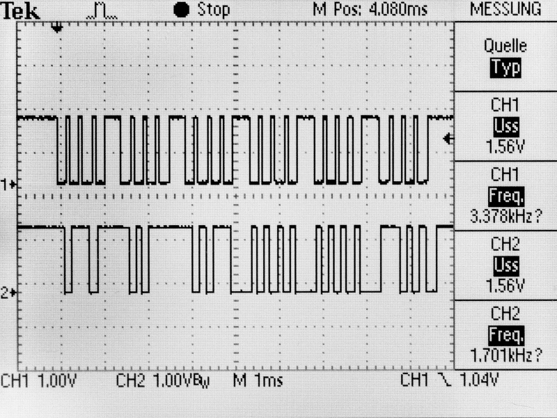

ich will meinen digitalen Meßschieber/Meßuhr mit einem STM32 (10x oder
4xx) auslesen. Der Meßschieber sendet ein 24-Bit-Signal mit Takt mit ca.
3,6 kHz, ähnlich SPI. Das Ende des Datentelegramms wird einfach mit
einer Pause von 110 Millisekunden markiert.
Momentan lese ich das in einer flankengetriggerten ISR ein. Jetzt stellt
sich natürlich die Frage, ob das auch komplett ohne oder mit weitaus
geringerer Interrupt-Last mit einem USART oder SPI implementierbar ist.

von Walter T. (nicolas)
Thomas F. schrieb:
> Ist das das Protokoll mit 6 Paketen zu je 4 Bit?
Ja, genau (siehe Bild).

von Gerd E. (robberknight)
Abdul K. schrieb:
> UART mit doppelter Baudrate und 4bit als Byte einlesen? Hab mir das
> Timing nicht supergenau angesehen.
wenn in dem oszi-screenshot die clock das obere signal ist, dann sieht
mir das nicht sehr gleichmäßig aus. Das dürfte für eine UART eher
schlecht funktionieren.
Das ist so ein mieses TDS220, die Samplerate ist da relativ schlecht.
> Könnnte also Jitter/Aliasing des Scopes sein.
wenn das alleine der Jitter von dem Scope ist, dann wäre das Ding ja
komplett für die Tonne.
Bei den kurzen Pulsen im oberen Trace sieht man in dem Screenshot 2
verschiedene Breiten. Das könnte gut der Jitter sein. Aber z.B. der
dicke Block nach der 4. steigenden Flanke dürfte nicht vom Scope
stammen.

Komisch, die letzten drei Messschieber, die ich in der Mache hatte,
hatten kein so kompliziertes Protokoll. Einfach, blind RS232. Konnte man
auch gut mit einem Terminal überprüfen.
Gerd E. schrieb:
> stammen.
Läßt sich ja leicht nachprüfen. Einfach am Timing-Knopf zwei Stufen
weiter drehen und Jitter beobachten...
Das Protokoll sieht tatsächlich so aus: Nach 4 Clocks/Bits kommt immer
eine kurze Pause, dann gehts weiter.
