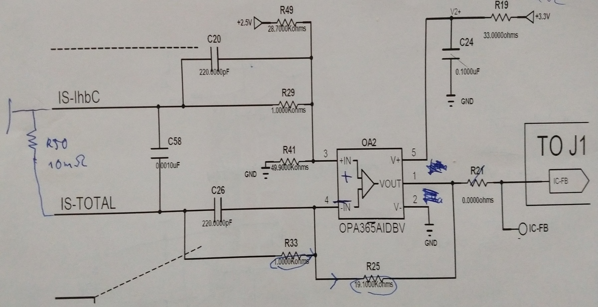

Hallo liebe Community,
hier im Anhang ist eine Schaltung zur Strangstrommessung zu sehen. Ich
möchte gerne die Zeitkonstante der Strommessung wissen (also die
Filterzeitkonstante), da ich diese für meine Stromreglerauslegung
benötige.
 Ich habe von Elektronik leider sehr wenig Ahnung und weiß deshalb
nicht, wie ich diese ablesen und berechnen kann.
Info: Widerstand R50 ist ein Shuntwiderstand. Soweit ich weiß ist hier
ein invertierender Verstärker mit dem Verstärkungsfaktor V=-19,1
abgebildet. Der Kondensator (oder die Kondensatoren?) sorgen für den
Tiefpassfilter. Mehr kann ich dazu leider nicht sagen.
Ich hoffe, dass mir jemand weiterhelfen kann.
Beste Grüße
Angelika

Angelika F. schrieb:
> Ich
Die Schaltung ist schon etwas merkwürdig. Auch die Angabe der
Bauteilwerte ist gewöhnungsbedürftig. Ich würde sagen C26 hat 220 pF und
R33 hat 1 kOhm. Die Zeitkonstante ist Tau = R x C. Das ergibt 220 pF x 1
kOhm = 0,22 µs.
Der +IN Eingang von OA2 ist etwas befremdlich. Wenn IS-ihbC tatsächlich
auf GND liegt, will man wohl über +2,5V das Gleichspannungspotential
etwas verschieben. C20 // R29 dienen da wohl nur der Nachbildung von C26
// R33. Das machte man gelegentlich wenn der OPV Probleme mit
Offset-Ströme hatte. Ich sehe im Datenblatt des OPA365 dazu keine
Notwendigkeit. Es ist ein hochwertiger OPV. Die Zeitkonstante von C20 //
R29 brauchst Du also nicht berücksichtigen.
R50 // C58 haben auch eine Zeitkonstante. Bei C58 tippe ich auf 0.0010
µF, d.h. 1 nF. 10 mOhm x 1 nF = 10 ps. Braucht man also auch nicht
betrachten.
mfg klaus
das ganze soll wohl einen Subtrahierverstärker mit einem gegen Masse
angehobenen Bezugspotential darstellen (R49 und R41 sind äquivalent zu
einem Widerstand von ca. 19kOhm gegen 1,6V).
> kOhm = 0,22 µs.
Wenn der Kondensator in der Rückkopplung wäre, würde ich zustimmen. Er
liegt aber am inv-Eingang des OPV. Damit legt er imho nicht die
Bandbreite des Verstärkers fest sondern erhöht eher dessen
Schwingneigung. Läuft die Schaltung denn in praktischen Einsatz stabil
oder zappelt sie im Bereich 2MHz herum? Ich tue mich schwer, in C26
etwas anderes als einen Schaltungsfehler zu erkennen - aber vielleicht
hat der Autor der Schaltung auch eine geniale Idee und ich kann sie nur
nicht nachvollziehen.
Von daher ist die Bandbreite der Schaltung aus meiner Sicht am ehesten
durch das Gain-Bandwidth Produkt des OPA365 und die Signalverstärkung
bestimmt. Also f_g=50MHz/20=2,5MHz, mit einer deutlichen Überhöhung bei
dieser Frequenz aufgrund C26. Entsprechend einer Zeitkonstante im
Bereich 70ns.

vielleicht kannst du mal am Eingang einen kleinen Signalsprung anlegen
und messen, wie gutmütig sie einschwingt bzw. wie lange (und mit welcher
Frequenz) sie nachschwingt. Das gibt dir auch die tatsächlich Antwort
auf deine eigentliche Frage:
> Ich
Wenn du den Strom durch den 50mOhm-Shunt nicht sprunghaft ändern kannst,
dann kannst du vielleicht stattdessen die Verbindung zum niederohmigen
Shunt mal zwischendurch auftrennen und dort einfach mit einem
Funktionsgenerator einen 10mV Spannungssprung einprägen.
