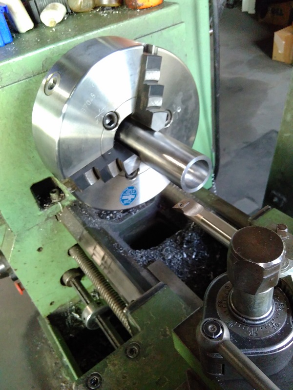

Hallo, wer ist im Besitz einer Drehbank und würde mir aus einem Stück Rundstahl (Durchmesser 50mm) eine Buchse drehen. Innendurchmesser 43mm, Außendurchmesser 46mm, an einer Seite ein Bund ca. 2mm auf die vollen 50mm Durchmesser? Gesamtlänge soll 30mm sein. Material würde ich zur Verfügung stellen. Gruß Uli
Bei einer Ziel-Wandstärke von nur 1,5mm wird das Einspannen IMHO anspruchsvoll - mit meiner kleinen Tischdrehe wird das nix, sorry.

Mach mal ne Zeichung, aber machbar ist das schon. Nicht ganz ohne aber herstellbar. Für Stefan sind das schon große Teile ;-)
Ryven schrieb: > Mach mal ne Zeichung, ... mit Angabe der Toleranzen. Denn wenn es auf 1..2 zehntel mm nicht ankommt ist das wesentlich einfacher als wenn du z.B. Presspassungen brauchst. Im ersten Fall könnte ich dir das machen.
.. Stück Rundstahl ... Warum kein Rohr? Welches Material, Stahl kann alles mögliche sein? Welche Toleranzen, beim Durchmesser und bei der Länge? Welche Oberflächengüte, schrupprau oder poliert? Blackbird

Matthias L. schrieb: > Deine Vorgehensweise ist sehr gut nachvollziehbar, bei einer kleinen > Tischdrehe wirds aber hier kitzlig Na ja, man kann, nachdem man innen ausgedreht hat und aussen noch 50 sind, auch die abgest(stochen/sägte) Hülse auf den noch eingespannten 50mm Rest auf einen auf 43mm runtergedrehten Stumpf aufkleben und erst dann aussen auf 46mm und damit 1.5mm Wandstärke verkleinern, so ist das kein empfindliches Rohr sondern schön massiv und bleibt masshaltig. Hinterher den Loctite-Kleber per Wärme lösen.
Dr.Who schrieb: > Ohne Bund wäre es nur eine Hülse. Der Link behauptet übrigens, daß es auch Buchsen ohne Bund gäbe. Mußt Du Igus mal erklären, daß sie falsch liegen.
MaWin schrieb: > Hülse auf den noch eingespannten > 50mm Rest auf einen auf 43mm runtergedrehten Stumpf aufkleben Ja, das klingt gut, ist fester als ein Holzkern. MaWin schrieb: > Hinterher den Loctite-Kleber per Wärme lösen. Und restlos bei Beibehaltung des Innen-Fertigmaßes der Hülse entfernen - geht das? Ist eine ernst gemeinte Frage - ich musste bisher noch jeden zu entfernenden Kleber irgendwie mechanisch wegpopeln, aber ich habe bei weitem nicht das komplette Loctite-Sortiment durch.

Matthias L. schrieb: > Und restlos bei Beibehaltung des Innen-Fertigmaßes der Hülse entfernen - > geht das? Bei Heisskleber problemlos per Waschbenzin. Allerdings muss man bei der Bearbeitung aufpassen, daß die Hülse nicht zu heiss wird, und sich der Kleber vorzeitig löst.

ich hätte sie wahrscheinlich aus einem Rohr ausgespindelt. Geht schnell.

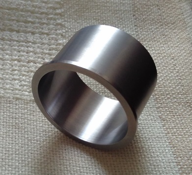

Ich habe jetzt mal ein Stück 50mm 1.4021 auf 30mm ausgebohrt und dann auf 40mm ausgedreht. Das hat rund eine halbe Stunde gedauert. Fertigbearbeitung mach ich nächsten Samstag, dazu war gestern nicht mehr genug Zeit. Die Vorschläge mit Rohr sind sicher sinnvoll aber wer hat schon alle möglichen Durchmesser auch noch in verschiedenen Wandstärken im Regal liegen. Und ja, allein das Röhm ZS250 Futter kann es Kostenmäßig mit einer China Tischdrehe aufnehmen.
So, nu isse fertich.
