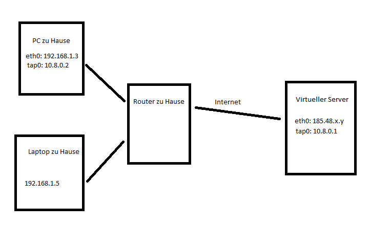

ich habe ein kleines Heimnetzwerk mit der Adresse 192.168.abc.def. In
dem Netzwerk sind ein PC sowie ein Drucker. Der PC hat z.B. 192.168.1.3
und der Drucker 192.168.1.2.
Nun habe ich auch noch einen Server, und ich will nun den Server mit
meinem Heimnetzwerk über OpenVPN verbinden, sodass der Server einerseits
auf das Internet zugreifen kann (über seine eigene Leitung, weil die
schneller ist), und andererseits soll er auf das 192.168er Netz
zugreifen können.
Ich habe mal OpenVPN auf dem Heim-PC und dem Server eingerichtet und als
tap0 konfiguriert. Die beiden Rechner können sich verbinden, auf dem
Server habe ich dann nebst eth0 eine weitere "Netzwerkkarte" tap0, mit
der Adresse 10.8.0.1. Auf dem Heim-PC ist nebst eth0 auch die tap0
erkennbar, mit der Adresse 10.8.0.2. Der Server und der PC sehen sich
nun über den tap0, perfekt! genauso muss das sein.

So, ich bin einen winzigen Schritt weiter: Mit der Konfig
route 192.168.1.0 255.255.255.0 10.8.0.1
kann ich vom Server aus (10.8.0.1) tatsächlich den PC in meinem
Heimnetzwerk erreichen! er Antwortet auf der selben IP, auf der er auch
aus meinem Heimnetz erreichbar ist! Juhu! somit geht schon mal etwas.
Jetzt das nächste Problem.
Ich habe noch einen Laptop im Heimnetzwerk angeschlossen und dort die
statische Route zu 10.8.0.1 konfiguriert. Wir erinnern uns, der PC hat
192.168.1.3 und mein Laptop halt hat jetzt 192.168.1.4. Auf dem Laptop
habe ich nun
ip route add 10.8.0.0/24 via 192.168.1.3
ausgeführt. Die Idee war, dass der Laptop die Pakete an den anderen
Rechner sendet, und dieser sie dann weiterleitet. Ich habe also auf dem
Server tcpdump laufen lassen und am Laptop dann den Server angepingt.
Dadurch wurden die Pakete an den anderen Rechner im Heimnetz gesendet,
und dieser hat sie an den Server weitergeleitet, das klappte auch! Man
sah, dass die ICMP Echo Requests am Server ankamen. Soweit so gut! der
Server hat dann aber ARP Requests generiert:
ARP, Request who-has 192.168.1.4 tell 10.8.0.1, length 28
Die hat er ins Heimnetz gesendet (klappt auch), an den Rechner
192.168.1.3.  Und der hat sie nicht beantwortet. Was müsste der Rechner
mit den Requests machen? eigentlich müsste er die doch an den
192.168.1.4er Rechner weiterleiten? bemerkenswerterweise tut er das
nicht, obwohl ich
sysctl -w net/ipv4/ip_forward=1
ausgeführt hab.
Frustus schrieb:
> ich seh nicht ganz das Problem, weshalb ihr nicht weiterhelfen wollt.
Weil du sämtliche potentiellen Lösungen deines Problems einfach
ignorierst, anstatt sie umzusetzen.
Wenn du ein geroutetes VPN aufsetzt, kannst du halt nur im Routing die
Lösung finden. Also statische Route auf dem default Gateway oder auf
jedem einzelnen Client im LAN. Beides wurde dir vorgeschlagen, beides
funktioniert.
Was also willst du denn noch?

Das Netz 10.8.0.0/24 ist nun dein LAN, welches mit einem Router mit dem
Internet verbunden ist?
Sind beide Netze physisch getrennt oder nur durch unterschiedliche IPs?
Wie hängt der Server da drin und wie ist eth0 konfiguriert?

Christian H. schrieb:
> Kannst Du mal einen Netzwerkplan zeichnen?
> Das Heimnetz habe ich so weit verstanden. Es ist ein 192.168.1.0/24 er
> Netz.
> Das kann ich erst einmal als einfache Wolke sehen.

Zuerst zum Netzwerkbild. Siehe Anhang. Der Server ist ein Virtueller
Server, wo auch eine Website usw. betrieben wird. Er hängt direkt am
Internet mit einer statischen IP und einem DNS-Eintrag. Dort habe ich
einen OpenVPN Server eingerichtet und die Zertifikate erstellt.
Danach habe ich auf dem PC zu Hause ebenfalls OpenVPN eingerichtet und
die Zertifikate vom Server runter kopiert. Starte ich nun OpenVPN, dann
erscheint sowohl auf dem Server, als auch auf dem Heim-PC, das tap0
Interface, welches ich auch eingezeichnet habe.
Ich will nun dieses tap0 Interface benutzen, sodass der Server auf mein
Heimnetz zugreifen kann.
Damit könnte ich über den Server z.B. eine RDP Session auf dem Heim-PC
öffnen, oder auf mein NAS zugreifen.
