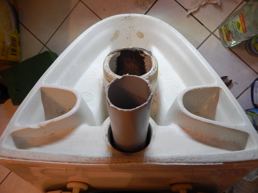

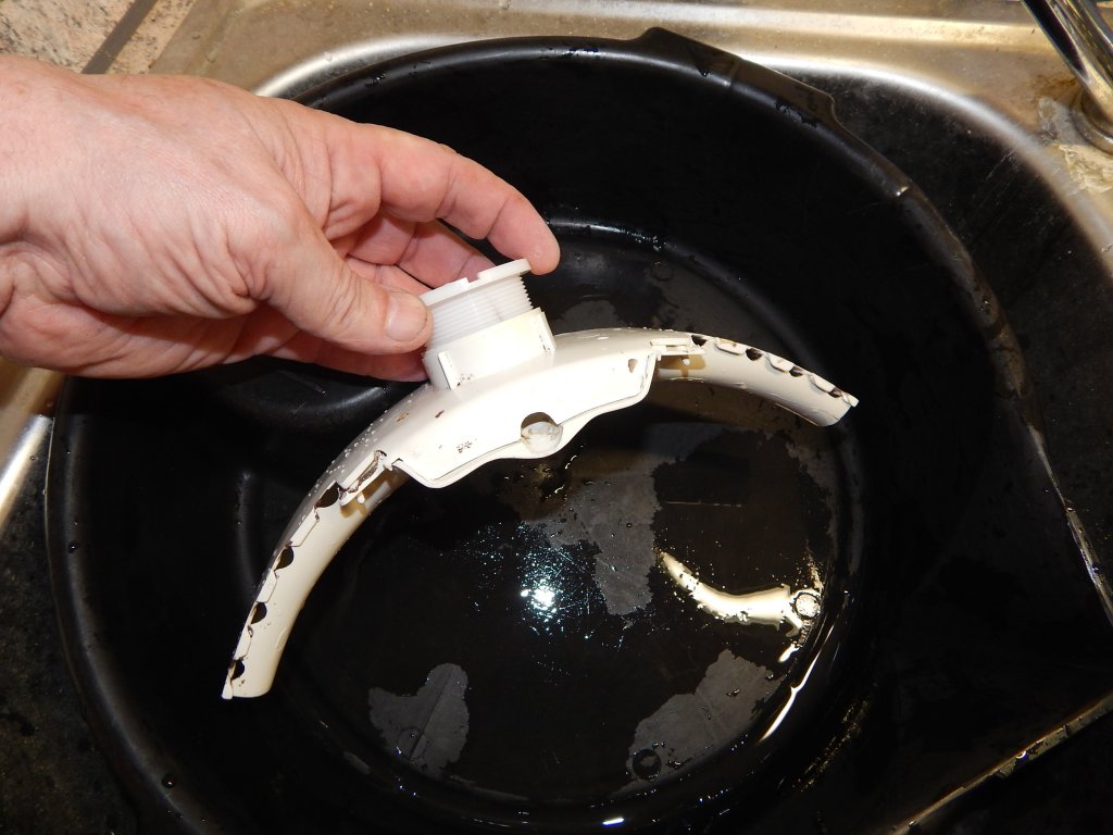

Im WC Becken gibt es eine Düse wo das Spülwasser (hinten oben
unter dem Rand versteckt) austritt. Sie verteilt das Spülwasser
gezielt im ganzen Becken.
Das Ding ist bei mir verstopft bzw nicht mehr gut durchlässig.
Möchte es reinigen bzw. ersetzen.
Wie könnte man das Teil entkalken damit die Durchflussmenge
wieder richtig funktioniert (Kalkbrösel von der Reinigung
des Spülkastens übrig geblieben)?
Wie heisst das Teil im Fachjargon genau (um es als Ersatzteil
zu suchen)?
Kann man es überhaupt austauschen ohne das Becken zu
demontieren? Meine Versuche es mit mässiger Gewalt heraus-
zuziehenhatten keinen Erfolg.
Sorry für mässiges off-topic.
Vielen Dank für hilfreiche Tipps.

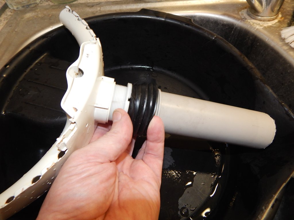

Gast #5946059
WIRO schrieb:
> Das Ding heißt Spülwasserverteiler.
Danke sehr, jetzt hab ich es auch gefunden. Mein Teil schaut
ziemlich genau so aus wie hier:
https://www.ebay.de/itm/Geberit-Spulwasserverteiler-inkl-24-mm-Mutter-weis-SP08-595128000/323710542968?epid=2089518949&hash=item4b5ea6e478:g:Ce0AAOSwUvVcdDtz
Sieht so aus als ob es "von hinten" angeschraubt wird. Das Becken
müsste also abmontiert werden. Hmmmm, dann kann ich es auch nur
demontieren, entkalken und wieder hinschrauben ....

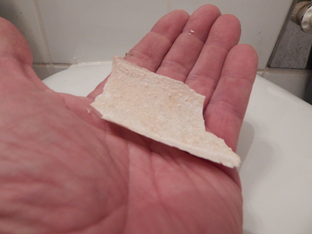

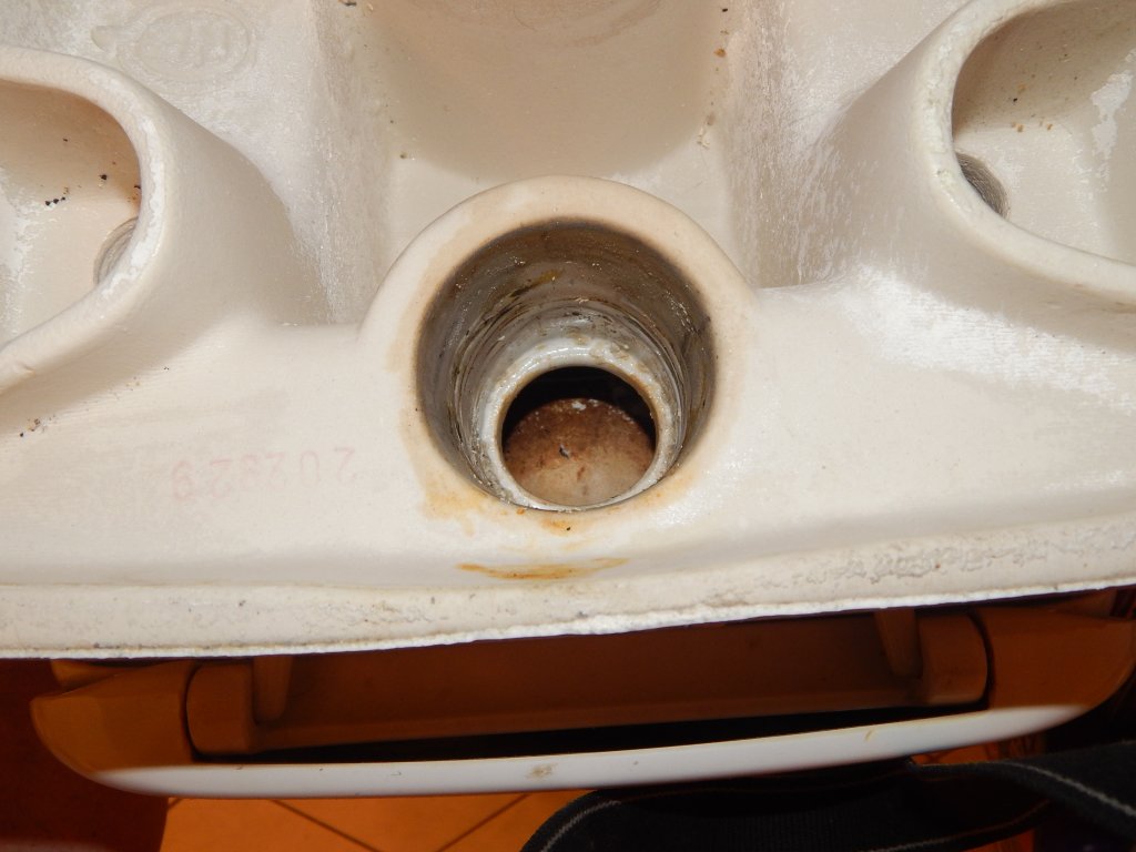

Gast #5946765
Ok, diese Arbeit habe ich schon dreimal hinter mir. Der Klempner von der
Hausverwaltung war leider so ein Trottel,dass ich ihn rausgeworfen habe
nachdem er mit dem Schraubendreher da herumgestochert hat und Plastik
Teile rausgebrochen hat.
Eigentlich hätte er die Sitzschale abbauen müssen denn das Problem ist
genau der Wasserzulauf vom Spülrohr. Selbiges kann nach Jahren nur noch
die Öffnung von einem "Zehnerl" aufweisen und dann recht der Spüldruck
vom Wasser nicht mehr aus.
Mit einem großen Schraubendrehen und einem Hammer und viel Gefühl klopft
man den Wasserstein weg,sodass der Zulauf wieder frei ist. Die Teile
welche du angesprochen hast lässt du am besten in Ruhe. Ist jetzt keine
schöne Arbeit aber mit Gummihandschuhen geht das schon. Bevor du die
Schale demontierst musst halt die Geruchssperre  leer schÖpfen. Besorg
dir auch gleich neue Dichtungen für den Wasserzulauf und den Abfluss
denn wenn du so eine alte Verbindung aufreisst wird das mit den alten
harten Dichtungen nicht mehr dicht.

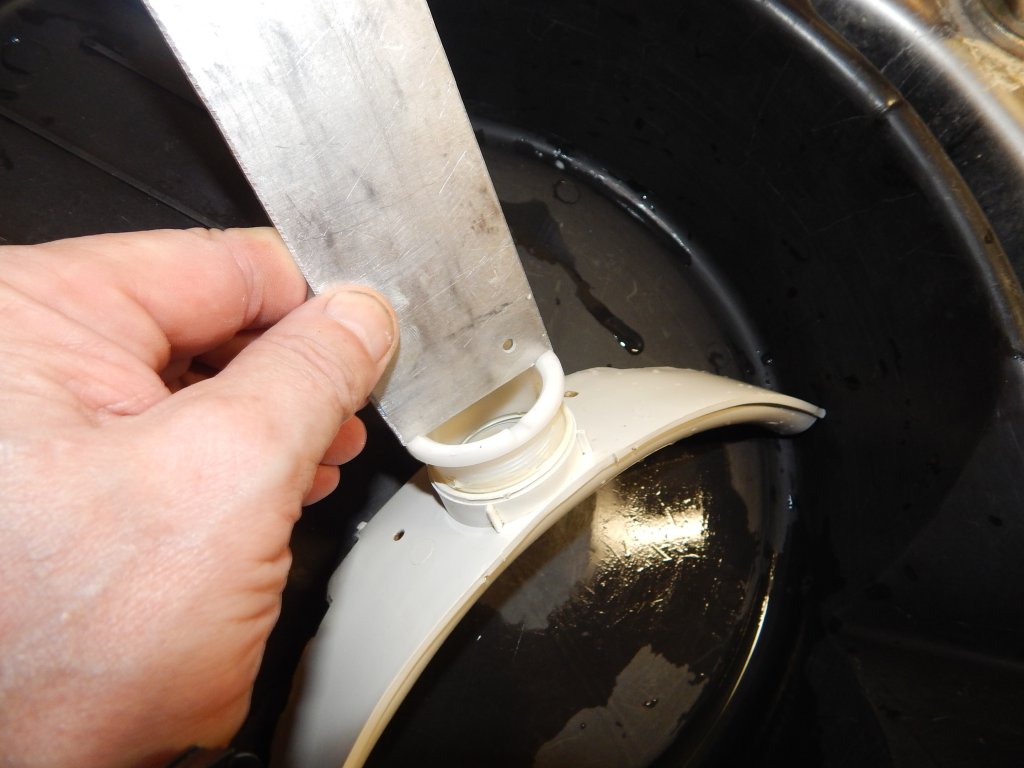

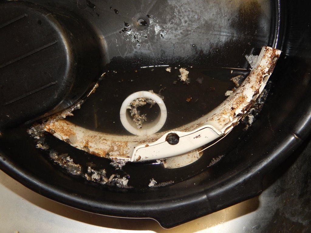

Ich hatte genau das gleiche Problem.
Wasserstein aus der letzten Rohrbiegung vom Spülkasten zum Klo hatte
sich ganzheitlich gelöst und die Plastikdüse verstopft.
Ich habe das komplette Klo abgebaut und die Düse von hinten demontieren
können. Der Wasserstein war nach vielleicht 6 Jahren Benutzung über 1mm
dick.
Scheiß Arbeit, sichtbares Ergebnis!
Schönes Wochenende!

Zum Schluss hier eine kleine Auflösung der "Geschichte"
Schliesslich - nach langer Leidenszeit - habe ich mich endlich
aufgerafft und Nägel mit Köpfen gemacht.
WC Becken abgeschraubt, sind ja nur zwei fette Muttern M12,
dann ein bisschen gerüttelt und gezogen, dann hat man den Stein
in den Armen und kann ihn (bei mir auf einer Kartonstütze)
abstellen.
Was man nicht ahnt (wenn man es nicht kennt) ist dass ein
zusätzliches Plastikrohr vorhanden ist das mit einer
Mehrlippen-Dichtung eingepresst und relativ schwer
herauszuziehen ist. Die Dichtung bleibt erst mal stecken und
muss dann herausgefummelt werden. Erst dann sieht man die
Mutter die die Verteilerdüse fixiert.
Da steht man nun, eine Plastikmutter mindesten 10 cm tief in
der Bohrung der Keramik versenkt und mit vier Schlitzen
versehen. Natürlich hat man als Hobbyklempner kein
Spezialwerkzeug dafür. Zum Glück hatte ich ein passendes 3mm
Alublech (passt perfekt in die Schlitze), ich musste es nur
noch auf 50mm Breite und ca 170mm Länge zurechtschneiden. Bei
3mm Materialstärke in Eisen oder sogar Edelstahl hätte mann mit
einer Eisensäge schon massiv zu kämpfen.
Gut, die Schlitze in der Mutter sind nicht tief und dazu auch
noch stark verkalkt, das kann schwierig werden. Also vorher
möglichst alle Kalkreste in den Schlitzen mit einem langen
Schraubenzieher beseitigen. Aber mein Aluwerkzeug war stark
genug (Flachzange aussen ansetzen) die Mutter zu lösen. Dann
fällt der Spülwasserverteiler auch schon hinten auf der anderen
Seite im Becken herunter.
So jetzt alles in heissem Kalklöser (Eilfix ist prima effizient
und schnell) in der Ölablasswanne fürs Motorrad entkalkt. Die
Mehrlippen-Dichtung hat ihre einzelnen Lippen gegeneinander
verklebt und darf auch erst mal "entblättert" werden damit sie
wieder richtig funktioniert. Natürlich kann man wenn man hat
auch eine neue Dichtung einbauen....
Das Zusammenbauen geht dann schnell von der Hand, man weiss ja
wie es geht. Nur das Plastikrohr und die Mehrlippen-Dichtung
müssen in den Wand-Anschluss gesteckt werden sonst findet man
ihn nicht beim Aufsetzen des Beckens.
Beim Abziehen des Plastik-Zulaufrohrs fand ich übrigens einen
Haupt-Übeltäter, es war eine Halbschale einer Schicht aus Kalk
die den Zulauf im Spülwasserverteiler sehr ungünstig
beschnitten hatte.
Nach dieser Erfahrung bleibt zu sagen dass ein Neukauf eines
Spülwasserverteilers sich nicht lohnt da er nach Entkalkung
eigentlich so gut wie neu ist und die Hauptarbeit - das Aus-
und Einbauen - sowieso gemacht werden muss.
Danke an alle die zur Aufklärung und Entscheidungsfindung
beigetragen haben.
