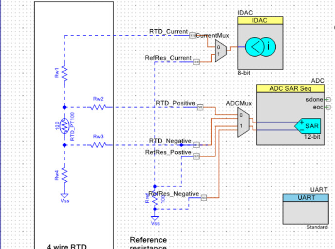

wie im Betreff zu sehen ist, habe ich eine Temperaturmessung (4
Leitermessung) mit einem PT100 vorgenommen. Doch die Werte die ich
bekomme sind ungenau (ca. 2-3°C über dem realen Wert). Ich weiß nicht
genau woran es liegt, ich habe einen geringeren Strom eingestellt um
eventuell Selbsterhitzung zu vermeiden --> daran lag es nicht. Nun habe
ich die Bestrebung den ADC-Offset Error zu beseitigen, indem ich einen
Nullampere Strom durch PT100 und Referenzwiderstand durchjage die
abgefallene Spannung messe und die Differenz bilde (zur abgefallenen
Spannung bei normalen Strom). --> Hat nicht geklappt bekomme nur wirre
Werte.
Habt ihr eventuell Erfahrung damit.... woran kann es liegen?
Der PT100 ist ,,billig" hat 3,50 beim Conrad gekostet.
ADC und IDAC sind im mirkocontroller integriert, also interne
Komponenten.

"ADC und IDAC sind im mirkocontroller integriert"
Kannst du das mal genauer ausführen ...
Wie kommt eben das da oben zur Referenzspannung ??
Über einen Multiplexer - so lese ich die Schaltung - ist nicht gut,
dann kann genau das, was du da mißt zu Stande kommen.
Bei einer refernziellen Messung fließt durch PT100 und Rref exakt der
selbe Strom zu selben Zeitpunkt.
Wie groß ist der Strom? 1 mA ?? Bei einem Rref von 100 Ohm sind das
100Ohm * 0.001A = 0.1V Referenzspannung. Kann der Wandler das ?
Der Fehler ist in der Gegend zu suchen.
Wie er Kollege meinte: 0.1% von Onkel Konrad oder 0.01% von Bürklin.
Gruß aus Wien, Mario

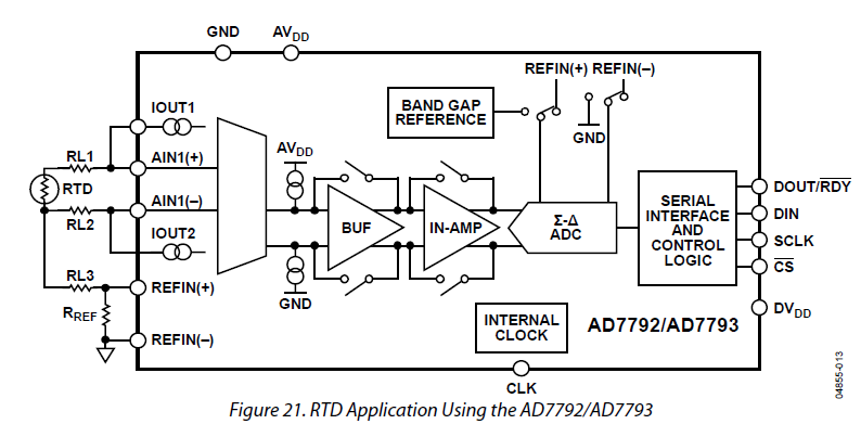

> ADC und IDAC sind im mirkocontroller integriert, also interne Komponenten.
Danach sieht dein Bild aber nicht aus.

von Tarik-Elbruz G. (takki)
Also der ADC (12-Bit) und IDAC(8-Bit) sind keine externen Komponenten,
die ich selber gekauft und gelötet habe.
Der Strom ist 612μA mehr schafft der IDAC nicht.
Also der Strom zur Referenzspannung kommt durch den IDAC und du hast
schon richtig erkannt, ich schalte den Channel beim Multiplexer.--> Da
wo ich den Strom eben benötige. Ich habe den Multiplexer, da mein μC nur
einen 8-bit und einen 7-Bit IDAC zu verfügung hat. Ich wollte nicht
IDACs mit unterschiedlichen Auflösungen benutzen... .
Zum Strom nochmal ich jage den gleichen Strom durch den
Referenzwiderstand wie durch den PT100.

er. Welche Güteklasse hat er denn, B ?
https://www.conrad.de/de/p/heraeus-nexensos-to92-pt-100-pt100-platin-temperatursensor-50-bis-150-c-100-3850-ppm-k-to-92-radial-bedrahtet-181285.html
> Kannst du nicht mal den WAHREN Schaltplan angeben und die TATSÄCHLICHEN
> gemessenen Spannungen und Ströme ? Warum immer so einen Rate-Scheiss ?
> Woher kennst du den realen Wert ?
> Weitere Erfahrung: Konventionelle Thermometer zeigen immer +/-2 GradC
> falsch an.
> Dritte Erfahrung: Pt100 auf Keramiksubstrat hat eine Hysterese bis 0.5
> GradC.
Also die blau makeirten Komponenten sind extern und der Rest ist intern.
Den realen Wert kenne ich, weil ich es mit einem
Lasertemperaturmessgerät verglichen habe (Kalibirert)

Mein Referenzwiderstand hat soweit ich mich erinnern kann 1% Toleranz
von A. S. (Gast)
Du kannst auch einfach ein gutes Multimeter nehmen und nachmessen
- Den PT100 per Ohm-Messung (Null-Ergebnis abziehen)
- den Spannungsabfall am PT100 in der Schaltung
- den Strom per Spannungsabfall an einem der (vermessenen)
Serienwiderstände.
Da Deine ADC-Eingänge nicht hochohmig sind, müsstest Du entweder einen
Spannungsfolger dahinter setzen oder zumindest die Referenzstrecke
genauso aufbauen wie die Messtrecke (hier messen sie ja auf ganz
verschiedenen Potetntialen, vermutlich mit ganz anderen Widerständen.
Das ist schon bei fast genau gleichen Werten schwierig).

von Achim S. (Gast)
Tarik-Elbruz G. schrieb:
> Ich benutze einmal 612μA und einmal 0μA(für Offset).
Und: wie groß ist der Messbereich deines ADCs? Nutzt du den vollständig
aus oder nutzt du nur einen kleinen Teil davon (wie Patrick vermutet)?
Wenn der Messbereich deines SAR-ADCs z.B. +-1V betragen sollte, dann ist
deine Temperaturauflösung im Idealfall grade mal 2°C. Klar dass du
damit keine Genauigkeit von besser 2°C hinkriegst.
 Der Messbereich liegt bei 1.024V
Also der ADC hat eine Auflösung von 12 Bit d.h. 4096 und der
Interruptlimit ist bei 2047 gesetzt. Ich weiß jetzt ehrlich gesagt
nicht, ob es daran liegt, dass er von -2047 bis 2047 rechnet oder ob er
wirklich nur die Hälfte nutzt.

 Ja das habe ich, ich müsste eigentlich einen Abfall von 61.2 mV messen,
aber ich messe immer ca. das doppelte 122-123 mV. Und beim Offset messe
ich dann 112 mV (also wenn ich keinen Strom durchlasse)

Wo misst du da und (wie) passt das zu dem ADC-Wert? Passt der mit dem
Messgerät gemessene Spannungswert zu dem aufgrund der Temperatur zu
erwartenden Spannungswert? Welchen Widerstand hat dein PT100 im
nachfolgend angesetzten Eiswasser?

von Patrick C. (pcrom)
Nicht boese gemeint aber hier einige hinweisen die dir weiter helfen
koennen:
* Bestudiere Cypress AN70698 - Da steht genau beschrieben was du
benoetigst, incl code, anschlusz-diagram (anders wie du das
angeschlossen hast; Rref und Rrtd werden in serie benutzt mit gleichen
stromquelle). Auch wird da genau beschrieben welche toleranzen die du
erwarten kannst.
* Dabei gibt es auch noch andere gute application notes fuer andere
temperatursensoren
* Fallst du der PSOC5lp gbenutzen wollst, board CY8CKIT-059 kostet $10
incl programmer
* Bei problemen, lass deine software voltages ausgeben und check das auf
dein board mittels voltmeter
* Benutze nicht der IR-thermometer; das hat nur indicatieven zweck und
wird dir mehr Fragen als Antworten geben
* Fuer beste messung soll der ADC am liebsten zum vollen bereicht
benutzt werden. Ein deine schaltung benutzt du nur ca 80..150 mV oder
weniger auf ein komplettes messbereich von -1024..1023mV also nur
70/2048=3% der range. Zum vergleich : Thermistor mit 10k pullup benutzt
ca 70% der messbereich der ADC.
Welcher PSOC benutzt du jetzt ?

Danke erstmal für die vielen hilfreichen Infos. Die Cypress Datei war
mir bisher unbekannt. Ich benutzen den PSoC 4200-BLE. Der hat einen
SAR-ADC 12 Bit.
von Achim S. (Gast)
Das solltest du klären, sonst liegen deine Messungen um einen Faktor 2
daneben ;-)
Da ist schon der Faktor 2, den du falsch misst. Das bedeutet
wahrscheinlich, dass der Messbereich tatsächlich von 0 bis +1,024V geht,
du in deiner Rechnung aber den doppelten Bereich ansetzt. (Aber lies es
noch mal in der Spec deines PSoC nach um sicher zu gehen). Das würde
bedeuten, dass deine Temperaturauflösung grade mal 1° beträgt.
1% macht beim Vergleich mit einem Pt100 fast 3° Fehler.
Es wurde schon viel über Fehlerquellen in deinem Aufbau geschrieben.
Mein Senf dazu ist noch: dein Pt100 ist wahrscheinlich das genauste
Referenzelement, das du derzeit in deinem Aufbau hast. Auch wenn er
"nur" Genauigkeitsklasse B ist ist er als Sensor genauer als das
IR-Thermometer. Und auch genauer als ein schnell zusammengerührtes
Eiswasser.
Wie mein Namensvetter schon vorgeschlagen hat: wenn du den Pt100 mit
einem einigermaßen hochauflösenden und genauen Multimeter misst, kannst
du das als Referenz verwenden, mit der du dein IR-Thermometer und deinen
Messaufbau (Stromquelle, Referenzwiderstand, ADC) prüfen kannst.

von Peter D. (peda)
12 Bit kommen mir auch sehr wenig vor. Laß Dir mal die Rohwerte aus dem
ADC ausgeben, wie groß die sind und wie die sich ändern.
Mit der Referenzmessung kommen noch weitere Fehler hinzu.
Besser macht man eine ratiometrische Messung, d.h. die Spannung am
Referenzwiderstand ist die Referenz der AD-Wandlung.
Z.B. der AD7793 macht das so, siehe Bild.
