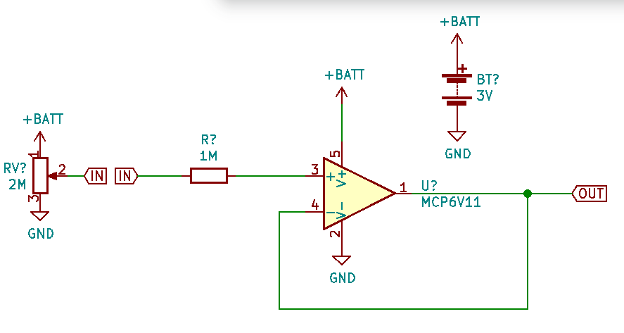

Der Schaltplan ist denkbar einfach:
Eingang ------ 1M ----- Vin+   MCP    Vout ----------- Ausgang
                               6V11   Vin- ---/
Am Ausgang hängt zwecks Messung ein Multimeter mit >10G
Eingangsimpedanz.
SOLLTE sowas funktionieren oder habe ich einen kapitalen Denkfehler?

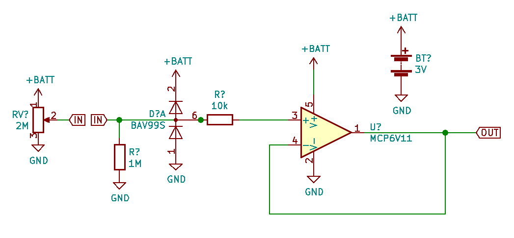

Wenn der Eingangswiderstand 1M betragen soll, dann kommt er parallel
gegen GND und vielleicht noch ein Schutzwiderstand 10k in Reihe zum
Eingang des OPV.
Will man dann noch bis 0V herunter messen, dann braucht der OPV noch
eine negative Versorgung, z.B. -0,5V reichen aus.

(Ein Bildchen was der Schaltung entsprechen könnte in etwa.)
Und ich denke mal vor allem ist die Batterie keine gute
Konstantspannungsquelle.

Dein Problem ist nicht das Meßgerät oder der Ausgang vom OPAmp, sondern
der ungeschirmte Eingang. Meßleitungen helfen da nix. Du mußt halt den
Eingang abschirmen. Der Ausgang vom OPAmp ist ja niederohmig.
Metallkästchen oder Kupferfolie und BNC-Eingang und die ganze Schaltung
in das Kästchen, dann wird auch der 50Hz vermutlich draußen bleiben.
Ach so und den 1Meg Widerstand natürlich nach Ground, so wie schon
jemand geschrieben, sonst kannst du ihn komplett weglassen, hat ja
keinen Sinn.
1Meg in Reihe mit 10GOhm (OPAmp Eingang) macht immer noch 10GOhm.
Mist noch ein Fehler es sind nicht 10GOhm, sondern 10TOhm

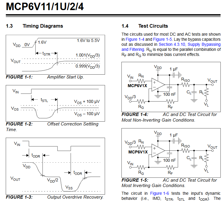

Steht auch im Datenblatt mit welchem Aufbau die Werte dort gemessen
wurden.

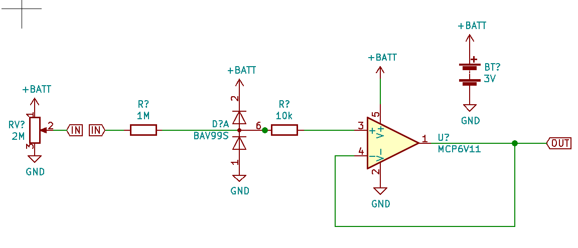

Der Eingangswiderstand dient nur dazu, den OpAmp vor Überspannung zu
schützen. Legt man da mal an den Eingang 50V an, fliessen so nur ~45uA
durch die Schutzdiode nach GND ab. Ich brauche einen Schutz gegen
Überspannung. Sollte ich das anders machen als 1M in Serie zum Eingang?

Moderator (Firma: Titel) Persönliche Seite #5947420
Thomas W. schrieb:
> extra Clamp-Dioden/-Z-Dioden spendieren
Dabei aber immer im Auge behalten, dass z.B. der Leckstrom der BAV99 mit
steigender Temperatur leicht in den µA Bereich hochgehen kann. Und bei
1M Impedanz ist das dann gleich mal 1V Fehler...  :-o
Der Innenwiderstand der Quelle hat offenbat 1M, denn
Jan schrieb:
> Vorne kommt eine 0-5V DC Spannung mit hoher Impedanz (1M) rein
Da ist ein Widerstand mit 1M nach Masse eher kontraproduktiv.
Aber ein zusätzlicher Serienwiderstand von 1M Ohm ist da nicht besser.
Diese Quelle (was ist denn das überhaupt?) sollte besser direkt
Die fließen da aber tatsächlich nicht nach GND, wenn man sich mal das
Datenblatt im Abschnitt 4.2.1.2 und das Bild 4.4 genauer anschaut. Und
warum sollte da jemand 50V anschließen? Werden die Anschlüsse dieses
hochohmigen mV-Verstärkers tatsächlich mit Klemmen in die weite Welt
hinausgeführt? Vielleicht kannst du ja mal was zur tatsächlichen
Anwendung sagen: was kommt vor dem OP und wie genau soll der ADC das mit
wieviel Bits hinterher messen?

Lothar M. schrieb:
Jep. Wenn es um kleinste Sperrströme geht, kann man die Gate-Source
Diodenstrecke eines JFET als Klemmdiode verwenden.
Das dürfte eine verzerrende Darstellung sein.
> angeschlossen werden.
Ich nehme mal an, daß die eigentliche Quelle gar nicht so hochohmig ist.
Die Hochohmigkeit kommt nur durch den 1M Serienwiderstand. Und den
bringt er einzig aus Angst an:
Aber warum 45µA OK sein sollen, 450µA oder 4.5mA hingegen nicht, das
erschließt sich mir nicht. Wenn man den Eingang so eines Verstärkers
nach außen führt und es eine realistische Gefahr gibt, daß jemand eine
brachial hohe Spannung anlegt, dann bringt man einen zusätzlichen
(robusten!) Schutz an. Und verwendet nicht die integrierten Klemmdioden
des OPV in Verbindung mit einem viel zu großen Angstwiderstand.
