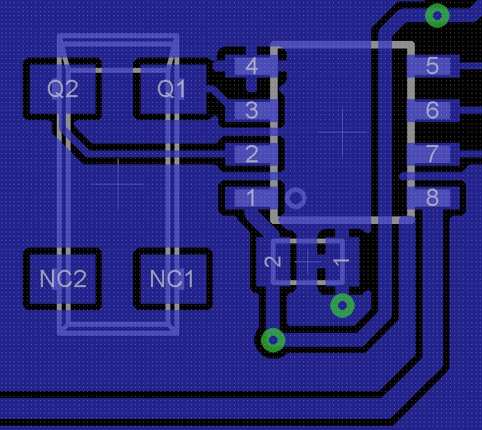

ich habe eine DS1302 im Betrieb. Ich nutze einen 32,768kHz Quarz mit 6pF
und 20ppm. Auf dem Oszilloskop messe ich eine Schwingung am Quarz von
32,7673kHz.
Der DS1302 wird mit 3.3V versorgt und hat einen 100nF Kondensator. Die
Batterie ist eine Flachbatterie 3V.
Pro Tag geht die Uhr bis zu 10 Minuten nach. Im Anhang ein Bild der
Unterseite der Leiterplatte. Die Oberseite ist großflächig GND mit ein
wenig Unterbrechungen, aber nur punktuell, nicht großflächig.
Ich frage die Uhr alle 500mS ab, da ich deren Sekundenwert benötige.
Was kann die Uhrsache sein? Danke!

von Jens M. (schuchkleisser)
Wie ist denn wohl die Frequenz, wenn du nicht misst? ;)
Wie ist die Temperatur?
Und: was passiert, wenn du mal einen Tag nicht abfragst, geht sie dann
genauer?
Evtl. mal ansehen: RV-3028-C7. +-1ppm/25° und 45nA/3V sind doch geil,
oder?

von Achim S. (Gast)
RTC schrieb:
> Willst du mir sagen, dass mein oszilloskop die Frequenz beeinflusst?
du schreibst selbst "Quarz mit 6pF", dein Oszi belastet den Oszillator
sicher stärker.

von Jim M. (turboj)
Ja, das tut es! Quarze empfindlich wenn man die belastet.
RTC schrieb:
> Nach meiner Rechnung wäre 32,7673kHz eine Abweichung von 21ppm.
So genau kann ein Wald-und-Wiesen Oszi gar nicht messen. Dessen
Taktquelle ist gerne mal ein 500 PPM Quarz.
Schau mal ins Datenblatt des Quarzes was der an Lastkapazität C_L sehen
will - IIRC konnte man am DS1302 was einstellen in der Richtung.
Dein Scope belastet ja den Oszillator, wie ein zusätzlicher Kondensator
am Quarz, das verschiebt die Frequenz.
Daher macht man sowas normalerweise, in dem man einen Ausgang an der RTC
aktiviert, der z.B. 32,768kHz ausgeben soll, aber die DS1302 ist in der
Hinsicht leider behindert.
Und dann stellt sich ja noch das Problem, wie genau dein Scope die
Frequenz messen kann.
Aber mal als Hinweis: Wenn der Quarz mit max. 20ppm@Raumtemp angegeben
ist und du mit Scope 21ppm misst, bist du auf jeden Fall grob daneben.
Im Grunde brauchst du eine sehr genaue Sekunde, vom GPS z.B., und zählst
davon 86400 ab. Erst dann schaust du nach der RTC, und die sollte dann
exakt einen Tag weiter sein.

von Lay Auter (Gast)
Jens M. schrieb:
> Mögliche Ursachen:
Die Masse-Berandung der Quarz-Pads, der IC-Pads sowie die
der Zuleitungen bringen geschätzte 2 bis 3 pF zusätzlich.

von ichwieder (Gast)
Karl M. schrieb:
> wie oft liest Du am Tag den DS1302 und BCD kodierten Daten aus?
erst lesen dann schreiben.
Kannst du den Quarz drehen, so das die Leitung an 5/6 gleichlang sind.

von RTC (Gast)
Uff, also die GND Fläche um dem Quarz herum kann ich anpassen - denke
aber nicht, dass das so eine große Abweichung erzeugt. Ebenso schaue ich
mal, ob ich ab und zu ggf. das "Clock Halt Flag" setze.
Aber laut Datenblatt muss der Quarz 6pf haben - ich habe nochmal meine
Bestellung überprüft und das ist korrekt.
Alle Bauteile bei Mouser bestellt. Ich habe auch mal zwischendruch
getestet und in Endlosschleife die RTC abgefragt, also ohne Pausen. Das
hatte keine Auswirkung.
Den Quarz auf der Leiterplatte kann ich nicht drehen.

von RTC (Gast)
Ich habe jetzt ein Problem gefunden: Bei jedem Neustart verliert die RTC
ihre Sekunden.
Beispiel:
12:30:30 -> 12:30:00
Schalte ich z.B. bei 12:30:55 aus, warte 20 Sekunden und schalte wieder
an, dann steht die Uhr auf 12:31:00, solltre aber 12:31.15 sein.
Kann dies ein Problem der RTC sein? Ich weiß, dass es auch ein
Softwarefehler sein kann, ich schaue mal.

von Software Aufpasser (Gast)
RTC schrieb:
> Bei jedem Neustart verliert die RTC ihre Sekunden.
Nein. Du verlierst sie.
von RTC (Gast)
Ihr habt recht. Beim überprüfen ob die RTC läuft, habe ich immer die
> Sekunden mit 0 überschrieben. Dadruch gehen wohl in der Testphase bei
> Neustart immer etliche Sekunden flöten.
Das mag sein, aber in deinem Layout ist nichts von externen Kondensator
am Quarz zu sehen. Gehören da nicht an Q1 und Q2 6pF Kondensatoren
jeweils nach GND?
von Georg (Gast)
> jeweils nach GND?
Nicht laut Datenblatt. Das schränkt die Verwendbarkeit des ICs deutlich
ein, man kann nicht auf genaue Frequenz trimmen. Aber man spart halt 2
Kondensatoren ein, das schont das Bastler-Budget.
Georg
von A. F. (artur-f) Benutzerseite
> Georg
Wie jetzt? Natürlich muss die Lastkapazität exakt gewählt werden, sonst
hat man einen Frequenzfehler und so entsteht über einen Tag locker die
10 Minuten Differenz.
von Bauform B. (bauformb)
A. F. schrieb:
>> Georg
In diesem Fall muss eben der Quarz passend zum IC gewählt werden.
Aber 10 Minuten pro Tag sind 7000ppm. Welcher Quarz lässt sich so weit
ziehen und schwingt dann noch an zweifel
Abblocklondensator VCC vorhanden?
von S. Landolt (Gast)
Angenommen, der Quarz schwänge an, welche Lastkapazität wäre nötig für
diesen Versatz von 7000 ppm?
Macht ein normaler Quarz nicht mit. Der Ziehbereich ist viel kleiner.
Was auch noch sein kann: schnelle Leitungen im Bereich der
Quarzanschlüsse der RTC.
von Frank M. (ukw) (Moderator) Benutzerseite
Der TO hat den Fehler doch längst gefunden:
von Wolfgang (Gast)
Du scheinst merkwürdige Vorstellungen über den Ziehbereich eines Quarzes
zu haben. Außerdem nimmt bei zu geringer Kapazität die Frequenz zu.
