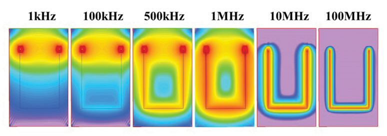

Sagt mal gibt es irgendwo Informationen über den Strom-Rückweg ? Ich sah
mal etwas da floss er verzweigt zurück - also nur ein Teil nahm den
kürzesten Weg.
von Bissiger Hund (Gast)
> Ich sah
> kürzesten Weg.
Naja, ich denke der Strom sucht sich immer den Weg mit dem geringsten
Widerstand:-)
von Al3ko -. (al3ko)
Genau schrieb:
> Ich sah mal etwas da floss er verzweigt zurück - also nur ein Teil nahm
> den kürzesten Weg.
Macht ja auch Sinn. Der Spruch, dass der Strom dich den Weg des
kleinsten Widerstandes sucht, ist ebenso verkehrt. Der Strom teilt sich
gemäß der Impedanzen auf.
> Ich sah
> kürzesten Weg.
Such mal bei google nach Altium Live Summit 2018. Da sind ne Menge
interessanter Vorträge dabei, auch zu dem Thema.
Ich sage jetzt mal, DC Rückpfad nimmt den resistiv geringsten Pfad und
HF bzw. Digitalsignale nehmen den Pfad mit der geringsten Impedanz. Bei
durchgehender Masse unter dem Signalpfad dann idealerweise direkt
darunter. Aber wie Dan Beeker so schön sagt "its all about the space"

von Taz G. (taz1971)
Die Aussage find ich gut und habe ein Bild
gefunden.(Simulation)(https://incompliancemag.com/article/alternative-paths-of-the-return-current/)
Kurze Erklärung fürs Bild. Dort ist eine Leiterschleife über eine GND
Plane. Bei kleinen Frequenzen nimmt der Rückstrom den direkten Weg. Bei
hohen Frequenzen fliesst der Strom unter der Leiterschleife zurück.
Meiner Meinung nach sieht man auch sehr schön dass man nicht von einem
Strompfad reden kann sondern sich Strom in einer Plane eher als Wolke
vorstellen muss.
> vorstellen muss.
Irgendwie logisch, denn so eine Platine sind ja eigentlich nur viele
kleine "Kupferwiderstände", die z.B. wie ein Netz allesamt irgendwie
parallel und in Reihe geschaltet sind. Und je weiter der Weg quer über
die Platine führt, um so höher ist die Summe der dabei zu überwindenden
Widerstände.
Trotzdem fließt natürlich auch in einer Parallelschaltung eines 1 Ohm
Widerstandes zu einem 1 MOhm Widerstandes ein Milliontsel des
Gesamtstromes den "unbequemen" Weg durch den hochohmigen Widerstand.
So wird dann auch in dem geposteten Bild bei 100MHz ein geringer Teil
des Stromes den Weg nehmen, den er bei 1kHz bevorzugt nimmt. Und es wird
umgekehrt auch bei 1kHz ein geringer Teil des Stromes den Umweg am
unteren Platinenrand entlang nehmen.
Nur kann diese Dynamik mit der Anzahl der dort verwendeten Falschfarben
nicht dargestellt werden.
von Michael K. (Gast)

von Christian B. (luckyfu)
Al3ko -. schrieb:
> Die Physik besagt allerdings, dass sich der Strom gemäß der Widerstände
> aufteilt. Es fließt also Strom durch den 1kOhm Widerstand, aber eben
> nicht der ganze. Damit ist der Satz, der Strom sucht sich den Weg des
> geringsten Widerstandes, widerlegt.
Dieser Satz gilt nach wie vor. Allerdings gibt es einen Unterschied bei
2 möglichen Zuständen auf der Platine. Dieser Unterschied kann zu
teilweise extrem unterschiedlichen Stromaufteilungen führen.
Zum einen haben wir den Statischen Zustand: Es gibt einen definierten,
sich nicht oder nur sehr langsam ändernden Stromfluss. Dann kann man die
Stromwege mit dem Lineal und einem Multimeter messen und Aufzeigen.
Dieser Strom erwärmt die Leitungen, verursacht in der Regel aber keine
Ausfälle, esseidenn, es wird zu warm, weil Leiterzüge zu dünn sind.
Daneben gibt es noch den dynamischen Zustand im Moment des
Pegelwechsels, wenn sich also der Stromfluss in kurzer Zeit stark
ändert. Dieses erzeugt eine "Welle" in der Leitung, welche durch selbige
rast. Hierbei folgt der Rückstrom, quasi als negative Welle, dem
Strompfad (eben ab den bereits genannten 150kHz, die man mit
Digitalschaltkreisen faktisch immer deutlich überschreitet aufgrund der
geringen Schaltzeiten der Gatter). Dabei "Sieht" der Strom aber nur den
Widerstand (Impedanz genannt, und hier schließt sich nun der Kreis) in
einem kurzen Leiterstück vor ihm. Allerdings nicht nur den Ohmschen
sondern auch einen Kapazitiven und induktiven. Diese beiden Zustände
muss man voneinander Trennen und auch getrennt betrachten. Der erstere
ist in der Regel unproblematisch, breite Leiterzüge vorausgesetzt
passiert da nicht viel. Besonders der Letztere führt allerdings gern zu
Störungen bis hin zum schlimmsten Fall, dem sporadischen Ausfall, wenn
dort Mist gebaut wurde. Solche Fehler sind teilweise sehr schwer zu
finden.
Christian B. schrieb:
> Dabei "Sieht" der Strom aber nur den Widerstand (Impedanz genannt, und
> hier schließt sich nun der Kreis) in einem kurzen Leiterstück vor ihm.
Nur um sicherzugehen, ob ich dich richtig verstehe:
Du sagst also, dass der GESAMTE Strom bei einer Schaltflanke (also
hochfrequent) in einem komplexen Gebilde (ohmscher Anteil, kapazitiver
Anteil und induktive Anteil) lediglich EINEN Weg einnimmt, nämlich
LEDIGLICH den mit der GERINGSTEN Impedanz?
Habe ich deine Aussage so richtig verstanden?
Gruß,
In nennenswertem Umfang: Ja. Tatächlich verteilt sich der Strom
natürlich zwischen dem Ruhestromweg und dem direkt unter der Leiterbahn.
Allerdings mit steigender Frequenz spielt die Impedanz eine immer
größere Rolle und somit steigt der Anteil des Stromes, der direkt unter
dem Signalpfad entlangfliesst mit der Frequenz des Schaltsignales. Im
Bereich der Oberwellen fließt der Strom nahezu immer direkt unter dem
Signalpfad entlang. Wenn dort dann Störstellen sind...
hier z.B. ein Bild, in welchem man das anschaulich sieht.
https://encrypted-tbn0.gstatic.com/images?q=tbn:ANd9GcTxlfj1HYtipJeiNfPtHyfCPfQp2EeGWlGk8RMGmddOEz87rjTFKw
Ich hab ein besseres in meinen FED Schulungsunterlagen, leider kann ich
dieses nicht hier zeigen.
von Soul E. (Gast)
Das ist der stationär eingeschwungene Zustand, in dem das Ohm'sche
Gesetz gilt.
Bei HF hast Du Wellenausbreitung, da musst Du die kompletten
Maxwell'schen Gleichungen bemühen. Extremfall ist ein einzelner
Transient (ESD-Puls). Da fliesst der Strom an einer Verzweigung
tatsächlich erstmal zu gleichen Teilen in alle möglichen Richtungen. Am
offenen Ende merkt er dass es nicht mehr weitergeht und kommt wieder
zurück. Das kann man mit geeigneter Messtechnik wirklich sehen,
Stichwort "Time Domain Reflektometry".
@Christian B.
Ich hab das gleiche Bild schon gepostet, für verschiedene Frequenzen.
Scroll mal ein wenig hoch da sieht man schön wie der Strompfad sich mit
der Frequenz ändert.
von Soul E. (Gast)
Du hast die Quellenangabe vergessen. Das hat Christian B. korrigert. So
wird aus einem geklauten Bild (mit Abmahnrisiko für den Forenbetreiber)
ein ordentliches Zitat im Rahmen einer wissenschaftlichen Diskussion.
Hab ich wirklich die Quellenangabe vergessen ?
von Soul E. (Gast)
Jo, da hast Du wohl recht :-/
von Georg (Gast)
Da sich hier extreme Korinthenkackerei zu dem Thema breitmacht:
natürlich nimmt der Rückstrom nicht nur EINEN Weg, das gibt es
physikalisch garnicht. Auch im einfachsten Fall verteilt sich der
Rückstrom mit einem Maximum unter dem Signalweg, siehe die Darstellung
aus der "Bibel" Hi-Speed Digital Design von Johnson und Graham.
Georg

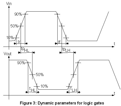

von Clemens L. (c_l)
Falk B. schrieb:
> Clemens L. schrieb:
>> Die Dauer der Schaltflanken hängt aber nicht von der Größe der meisten
>> anderen internen Strukturen ab, sondern nur von der Stärke der
>> Ausgangstreiber.
> FALSCH! Sie hängt vor allem von der Schaltgeschwindigkeit ab!
Reden wir hier von verschiedenen Begriffen? Die Schaltflanke ist t_r
oder t_HL, nicht t_PHL.
