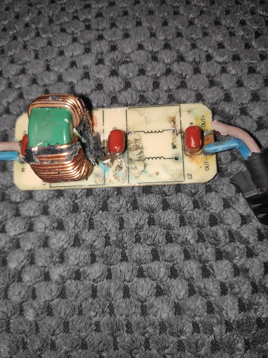

Hallo, ich habe ein Yardforce Mähroboter. Dieser funktioniert nicht
mehr. Nach kurzer Suche habe ich festgestellt das es an einer "Blackbox"
in der Zuleitung liegt. Diese Blackbox ist nach dem Trafo (DC 30V)
verbaut. Diese Blackbox war scheinbar nicht richtig vergossen und durch
Regen dann beschädigt worden. Ich bin mir nicht ganz sicher wofür sie
ist und wo ich mir ein Ersatzteil besorgen kann. Der Trafo ist in
Ordnung. Aus dem Trafo kommen 32 V DC. Dann die Blackbox angeschlossen
und aus der Blackbox kommt 0V. Ich bin in der glücklichen Lage und habe
2 Mähroboter. Dadurch konnte ich die andere Blackbox messen. Vor der Box
32V DC und nach der Box 32 V DC. Die Schaltung besteht aus einem kleinen
Kondensator, dann kommt eine Spule dann wieder ein kleiner Kondensator,
dann wieder eine Spule und wieder ein kleiner Kondensator. Ist das sowas
in der Art wie ein Trenntrafo oder eine galvanische Trennung? Scheinbar
haben die Spulen die gleichen wicklungen, sonst würde sich ja die
Spannung verändern?! Hab alles im Leerlauf gemessen. Wofür ist das Teil
notwendig in dem DC Stromkreis? Wo bekomme ich Ersatz?
Über eure Hilfe würde ich mich sehr freuen.
Gruß Frank

Alle unkritische Zeug. Zwei GleichtacktDrosseln, zusammen mit den
Kondensatoren, bilden einen LCL Filter. Für Gleichstrom ist das Quasi
unsichtbar.
Da sieht alles io aus,da geht so schnell nichts kaputt.
Ich tippe auf abgegammelte Kabel (Bruch) und deren Verlötung. Letzteres
würde ich eh alle neu verzinnen.

Danke für deine Antwort. Wofür ist die Schaltung gut? Ich denke nicht
das ich es noch nutzen kann. Habe mit dem Messer die ganze vergussmasse
runter gekratzt und sicher auch den Lack der Spulen beschädigt. Aber du
hast Recht. Eine kalte Lötstelle an der einen Spule war sofort zu
finden. Kann ich sowas fertig neu kaufen?

Gast #5947356
Das ist eine Entstörfilter - er soll hochfrequente Signale blockieren.
Üblicherweise sind die in den Geräten fest eingebaut, entweder um
selbsterzeugte Störungen nicht nach außen zu leiten oder Störungen von
außen nicht nach innen zu lassen - oder auch beides.  Dass der extern
mitten im Kabel sitzt ist eher ungewöhnlich und lässt mich vermuten,
dass der nachträglich eingebaut wurde, um irgendwelche EMV-Tests zu
bestehen.
Das Gerät wird auch ohne den Filter funktionieren ... wenn du viel Pech
hast, beschwert sich jemand, dass er keinen Radioempfang mehr hat oder
sich der Roboter aufhängt, wenn du dein Handy benutzt ;-)
PS: Sieh zu, dass da kein Wasser rankommt - Gleichspannung und Wasser
ergibt Elektrolyse - das Ergebnis siehst du.

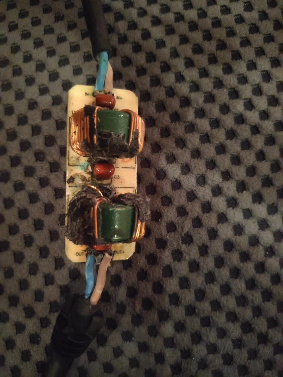

Ja, und jetzt kommt das witzigste: hinter dem Trafo ist so eine Blackbox
(diese hab ich nicht geöffnet und weiß auch nicht was drin ist, diese
sieht aber haargenau so aus, wie die geöffnete Box) dann kommt ein
wasserdichter Stecker, dann könnte ich, wenn notwendig, eine 2 Polige
Verlängerung rein stecken, dann kommt wieder ein wasserdichter Stecker,
dann kommt die Defekte Blackbox und dann geht's direkt in die
Ladestation. Da ich die Verlängerung nicht genutzt habe, waren nach dem
Trafo 2 von diesen Blackboxen innerhalb von 50 cm. Vielleicht kann ich
die eine dann sowieso weg lassen... Aber genau weiß ich es nicht... Was
meint Ihr?

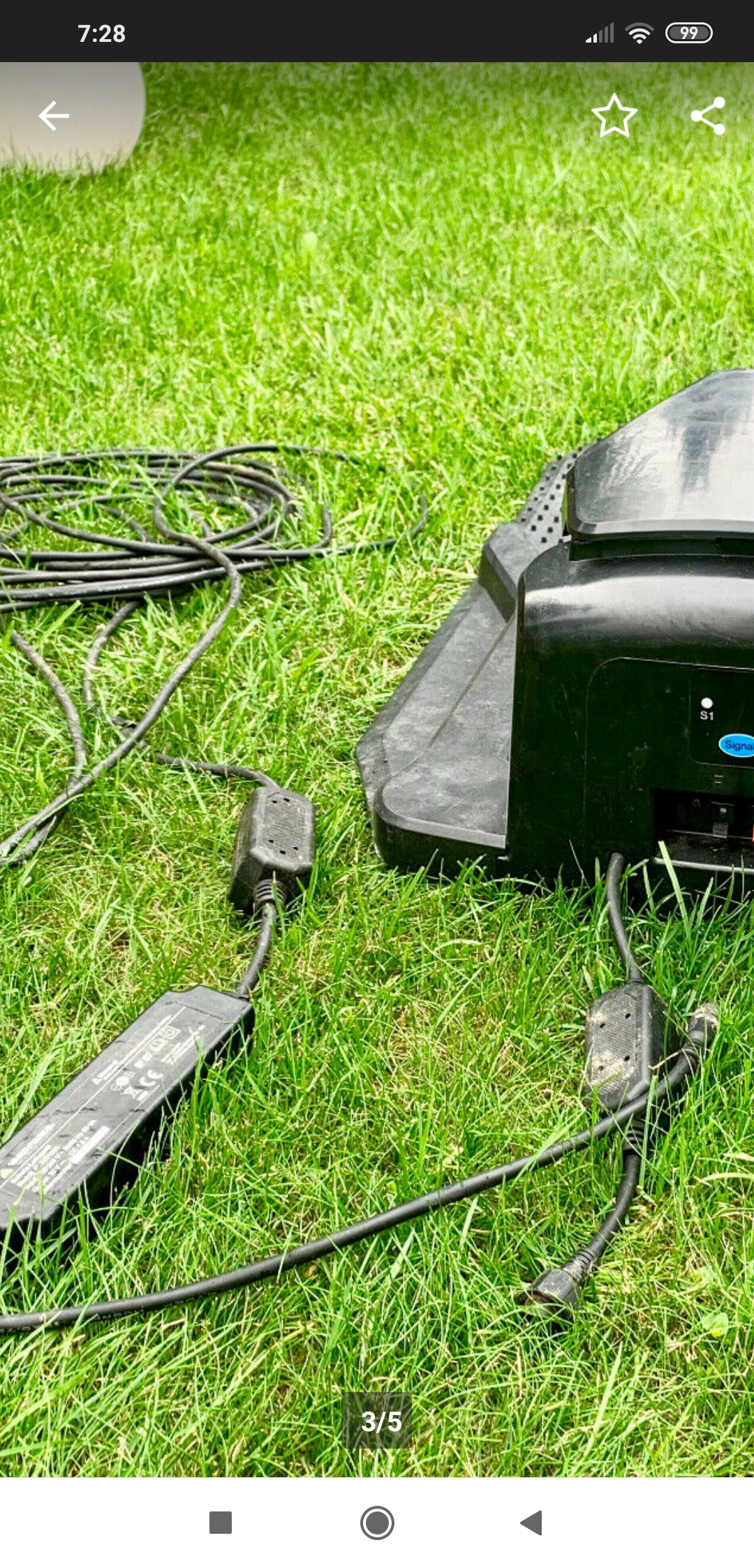

OP #5947436
Das stimmt. Es ist ein Mähroboter. Das Netzteil dient dazu den Akku zu
laden. Auch muss der Weg des Roboters begrenzt werden. Dazu wird um die
Mähfläche ein Draht verlegt der durch den Roboter erkannt wird
(induktive schleife)?). Diese induktive Schleife wird auch an die
Ladestation angeklemmt. Also wird diese auch von dem Netzteil versorgt.
Auf dem Foto sollte man die beiden Blackboxen erkennen. Da liegt auch
die Verlängerung die bei mir nicht angeschlossen ist.
Ich habe auch schon Fotos gefunden, wo diese Blackbox nach dem Netzteil
nicht verbaut ist.

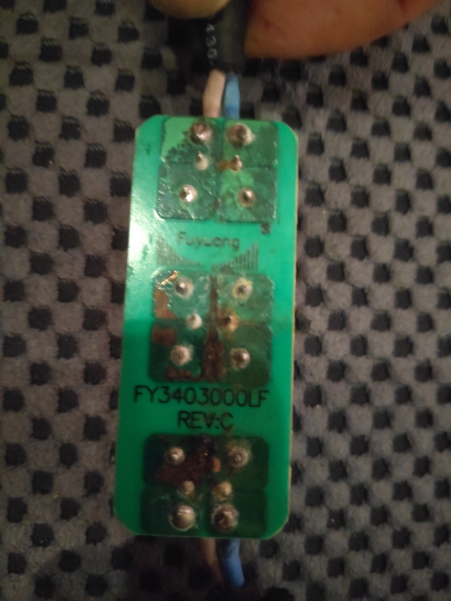

OP #5947601
Dietrich L. schrieb:
> Aber du hast doch wahrscheinlich den Lack zwischen den Windungen nicht
> beschädigt!?
> Denn wenn der Lack nur außen angekratzt ist, gibt es keinen
> Windungsschluss.
> Ich würde das Teil ordentlich putzen, wieder zusammenbauen und eventuell
> mit Lack schützen/versiegeln.
Ja, so hatte ich mir das auch gedacht. Wie putzt ihr eine solche
Platine? Sie ist schon ziemlich stark korrodiert. Kann ich da vorsichtig
mit einer Messingbürste bei? Mit Kontaktspray die Verunreinigungen
ablösen?
#5947617
Mit Isopropanol oder notfalls Spiritus (macht u.U.einen leichten
Grauschleier) und alter Zahnbürste putzen. Dann bei Bedarf mit
Messingbürste nacharbeiten, was aber in erster Linie Bedeutung für die
Optik, weniger für die Funktion hat. Anschließend Lackieren.
#5947736
stagiet schrieb:
> Sollten das wirklich 2 identische Filter sein?
Salami, halbgare Infos etc....
Egal, das Filter an der Verlängerung ist nur für andere
Konfigurationen/Lieferumfang.... Kostet nich viel und stört auch nicht
wenn zwei hintereinander geschaltet sind.
Schmeiß das defekte einfach weg und nutze das funktionsfähige!
OP #5948143
Hab nun die Platine gereinigt und alles neu verlötet. Danach habe ich es
in Schrumpfschlauch eingeschweißt und mit selbstverschweißenden
Klebeband umwickelt. Es läuft zumindestens im Moment wieder alles so wie
es soll. Vielen Dank für eure Tipps und Hilfestellungen.
Gruß Franky
