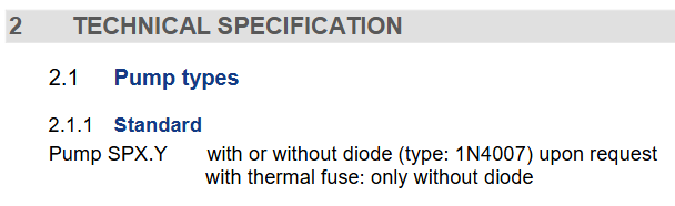

OP #5947471
Lothar M. schrieb:
> Welche denn? Eigenentwicklung oder Kaufteil? Wenn Zweiteres: welches?
Soetwas:
https://www.sysko.ch/home/sk/files/dokumente/SPX.Y-High-Pressure-Oscillating-Piston-Pump.pdf
Normalerweise verbauen wir die Pumpen im Netzbetrieb, 230VAC und sperren
mit einer Diode die untere Halbwelle. Dann läuft sie aber immer mit
voller Leistung. wenn ich aber nicht jede (obere) Halbwelle durchlasse,
sondern einige aus lasse, taktet die Pumpe und so kann ich die Pumpe zum
dosieren einsetzen.
Moderator (Firma: Titel) Persönliche Seite #5947488
Du meinst die negative Halbwelle?
Damit beaufschlagst du das Ding aber mit einer Gleichspannung und
magentisierst den Kern nur in eine Richtung. Wird die Spule dabei nicht
deutlich wärmer als wenn du sie dauernd mit dem vollen Hub laufen lässt
(Stichwort "Sättigung")?
> Dann läuft sie aber immer mit voller Leistung.
Wundert mich nur wenig. Denn du hast da weiterhin die 50Hz als
"Pumpfrequenz".
Philipp S. schrieb:
> Was muss ich machen, dass ich z.B. zwei Wellen durchlasse und dann 4
> Sperre? gibt es da ein Bauteil das ich einkaufen könnte oder muss ich
> das über ein Mikrokontroller oder Entwicklerboard realisieren?
Ich würde einen simplen Astabilen Multivibrator (in deinem Fall mit f=
16Hz) mit einstellbarem Tastverhältnis (Ein/Aus = 1/2) nehmen und damit
ein SSR mit Nulldurchgangsschalter ansteuern.
Oder einen Astabilen Multivibrator, der dann ein Monoflop antriggert,
das 2 Halbwellen durchlässt (damit der Kern wieder entmagnetisiert
wird).
Ein µC ist da nicht nötig, es reicht ein NE556 oder auch ein NE555
locker aus.

Einspruch. Ich habe mit FU schon die Schwingkolbenpumpe zumindest eines
Büroaltars (Kaffeemaschine) von Moreno schon gut steuern können. Die
lief auch nicht in 'Eigenresonanz', sondern mit aufgezwungenen 50 Hz.
Wellenpaketsteuerung sollte auch klappen, aber das mit der Diode würde
ich sein lassen, denn dann macht die Pumpe nicht die volle Hubbewegung.
#5947713
Wir haben hier eine etwas andere Pumpe im Betrieb. die braucht ca 2
Hübe, bis sie die volle Leistung bringt.
Edit: es kanns ein, dass die Pumpe die Zeit ohne Spannung / Strom
braucht um den Kolben mit einer Feder zurückzuschieben und nicht ohne
Diode arbeiten kann.
