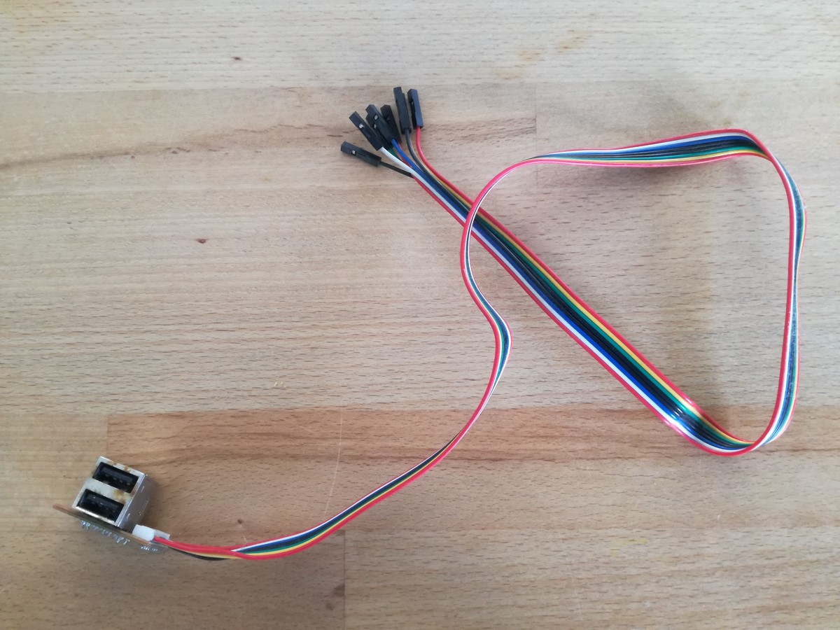

ich habe ein Kabel mit 2 USB-Ports aus einem alten Rechner, bei denen
ich mir überlegt habe, ob ich diese nicht an einen Zigarettenstecker
anschliessen und zum Laden nutzen könnte
Geht dies grundsätzlich und welche Kabel müsste ich an Plus und Minus
anschliessen. Siehe Bild anbei
Danke euch
Paul schrieb:> Geht dies grundsätzlich
Nur mit Spannungsregelung, USB benutzt idr 5V, alles andere (QC ...)
wird mit einem speziellen Spannungsregler ausgehandelt.
Paul schrieb:> welche Kabel müsste ich an Plus und Minus anschliessen
In der Regel Rot und Schwarz. Ich würde aber nachmesse,n wenn ich die
nicht selber angelötet hätte.
Da fehlt auf jeden Fall etwas Elektronik die deine Spannung von 12 Volt
auf 5V reduziert. Die richtigen Farben musst du ausmessen
möglicherweise ist rot und schwarz richtig.
Ok danke euch, die Stecker sind beschriftet mit mit 2mal +5V und je 2mal
D+ und D- und die Grouds dazu.
Ok, die Elektronik werde ich sicher nirgends ausschlachten können :))
Ich würde hier zugunsten der doch recht teuren Mobilgeräte keine
Experimente machen. Kaufe Dir lieber für < 20€ einen fertigen Adapter
fürs Auto.
Achte darauf, dass dieses Ding zu deinen Mobilgeräten kompatibel ist,
vor allem wenn ein Apple Gerät dabei ist.
Paul schrieb:> Siehe Bild anbei
Die Ports sehen schon jetzt angegammelt aus, das wird im Auto nicht
besser.

Paul schrieb:> ich habe ein Kabel mit 2 USB-Ports aus einem alten Rechner, bei denen> ich mir überlegt habe, ob ich diese nicht an einen Zigarettenstecker> anschliessen und zum Laden nutzen könnte
Ich nehme an, "Zigarettenstecker" meint eine 12V Bordnetz-Steckdose im
Auto. Aber was willst du laden? Herkömmliche USB-Geräte werden mit
einiger Wahrscheinlichkeit kaputt gehen, wenn sie statt der erwarteten
5V auf einmal 12V bekommen.
Grundsätzlich geht alles. Aber es ist eine blöde Idee <tm>. Jegliche
Zweckentfremdung gebräuchlicher Stecker/Buchsen ist das.

Noch eine Antwort zu der Frage, ob das so grundsätzlich geht: jein
Viele Mobilgeräte brauchen mehr, als einfach nur 5V. Manche Netzteile
verbinden D+ und D- mit einem Widerstand, manche haben mehr Widerstände
und manche gar einen Chip der Daten austauscht.
Die meisten Geräte erkennen Netzteile an diesen Widerständen (bzw. Chip)
und laden dann wenigstens mit 500mA. Wenn die Widerstände zur Marke
passen, laden sie schneller.
Wenn du jedoch einfach nur 5V anlegst, laden einige Geräte gar nicht.
Stefanus F. schrieb:> Noch eine Antwort zu der Frage, ob das so grundsätzlich geht: jein>> Viele Mobilgeräte brauchen mehr, als einfach nur 5V. Manche Netzteile> verbinden D+ und D- mit einem Widerstand, manche haben mehr Widerstände> und manche gar einen Chip der Daten austauscht.>> Die meisten Geräte erkennen Netzteile an diesen Widerständen (bzw. Chip)> und laden dann wenigstens mit 500mA. Wenn die Widerstände zur Marke> passen, laden sie schneller.>> Wenn du jedoch einfach nur 5V anlegst, laden einige Geräte gar nicht.
Soviel gefährlicher Schwachsinn in einem Beitrag ist ja mörderisch.
Die USB-Spannung Ist IMMER (IMMER!!!!!!) 5V (4,75-5,25V), außer bei
USB-C mit Power Delivery. Aber da muss das Gerät das vom Host anfordern.
Und das gibt es NUR (und ausschließlich) bei USB-C. Nirgends sonst.
Das Charging-Protokoll (das mit deinen Widerständen an D+ und D-) hat
mit der Spannung nichts, aber auch gar nichts zu tun.
Jedes USB-Gerät lädt auch mit 500mA und 5V, sonst entspricht es nicht
dem Standard. Der ist offen, und du kannst ihn hier nachlesen:
https://www.usb.org/
Stefanus F. schrieb:> Manche Netzteile> verbinden D+ und D- mit einem Widerstand, manche haben mehr Widerstände> und manche gar einen Chip der Daten austauscht.
Eine Brücke über die Datenkontakte gibt (soweit ich weiß)
Markenuniversell 1A frei.
Für mehr brauchts allerdings je einen Spannungsteiler, oder was smartes.
Paul schrieb:> Ok, die Elektronik werde ich sicher nirgends ausschlachten können :))
Das lohnt auch nicht, seit man komplette Zigarrenanzünder mit
USB-Buchse ab zwei Euro kaufen kann.
Jens M. schrieb:> Eine Brücke über die Datenkontakte gibt (soweit ich weiß)> Markenuniversell 1A frei.
Leider nicht universell. Aber es passt für viele Marken.
Kauf dir was fertiges, kostet ~5Euro. Dafür ist die Wahrscheinlichkeit
geringer, dass du dein Auto in Brand setzt....
