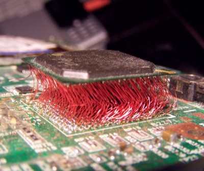

Stell Dich nicht so an... https://zremcom.ru/images/stories/Stat/interes/2011/kulibin/rebol.jpg ;-)
Wolfgang R. schrieb: > Stell Dich nicht so an... > > https://zremcom.ru/images/stories/Stat/interes/2011/kulibin/rebol.jpg > > ;-) Du kannst gerne vorbei kommen :-)
Sowas machen nur unsere russischen Freunde.

Vielleicht kannst du den Pin so wie hier, oben abgreifen: http://www.vdr-wiki.de/wiki/index.php/Datei:4MB_OSD_mod.jpg Das Package von deinem Chip schaut ja ähnlich aus
