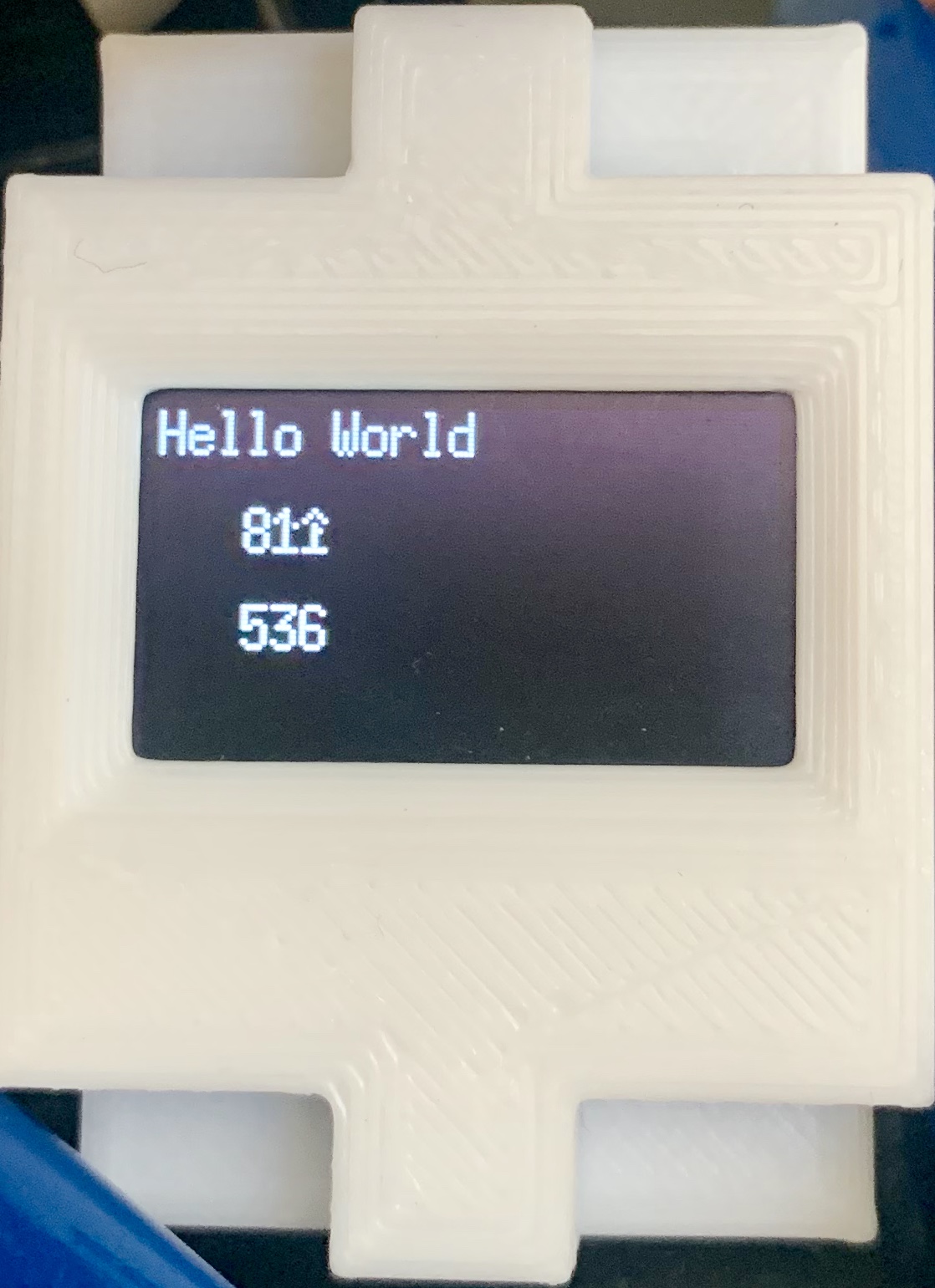

Hallo Community,
Ich habe eine Verständnisfrage zu einem Sketch. Ich benutze einen
Arduino Nano und ein 0.96“ OLED Display das über IIC angeschlossen ist.
Ich habe aus einem Beispiel Sketch die Teile raus gesucht, die für mich
relevant sind und den Rest weggelassen.
Sinn dieses Programmes sollte sein, eine Art Geschwindigkeitstest
durchzuführen, wie lange der Sketch braucht um 100 Loop Durchläufe zu
schaffen. Dabei wird auf dem Display etwas angezeigt und danach der
Zähler um eins erhöht. Jetzt beginnt die Loop Funktion von vorne. Wenn
der Zähler die 100 erreicht hat, wird die Zeit in Millisekunden
angezeigt.
Nun musste ich feststellen, dass es einen Unterschied macht wo im Sketch
der Befehl
x++; steht.
Ich habe mich für zwei Möglichkeiten endschieden.
Möglichkeit 1) x++; steht direkt in der void draw() Methode. Dann
braucht mein Nano 536ms bis die 100 Loop Durchläufe erreicht sind.
Möglichkeit 2) wäre das x++; in den Loop Teil zu schreiben. Dann brauch
der Nano allerdings 4054ms bis er 100 Loopdurchläufe erreicht hat.
Von meiner Logik her, hätte ich gedacht es spielt keine Rolle wo im
Sketch die 1 addiert wird. Aber es scheint so, als würde ich hier was
nicht richtig verstanden haben.
Meine Frage ist also: kann mir jemand mit einfachen Worten erklären
warum das so ist?

Johann J. schrieb:
> Stefanus F. schrieb:
>> Dieser Wink mit dem Zaunpfahl
>> sollte genügen.
> Na ja - er sollte halt begreifen, was die ug8-Lib und ihre Funktionen so
> tun ...
Das "Problem" ist aber von dieser Library völlig unabhängig. Es geht
darum, ob die Variable x innerhalb oder außerhalb der
wiederholschleife erhöht wird. Wenn man wiederholt erhöht, dann
kommt da natürlich ein andere Ergebnis bei raus.
> Es geht
Nö - es geht darum, dass in der Wiederholschleife das komplette Bild an
das Display übergeben wird - und erst danach ein neuer Bildaufbau
erfolgt. Die Änderungen ( Draw(..) ) wirken sich nur auf den noch nicht
übertragenen Teil des Bildes aus - das ist im Video schön zu sehen.
Deswegen sollte man eine Vorstellung von den Funktionen haben, welche
man nutzt.
