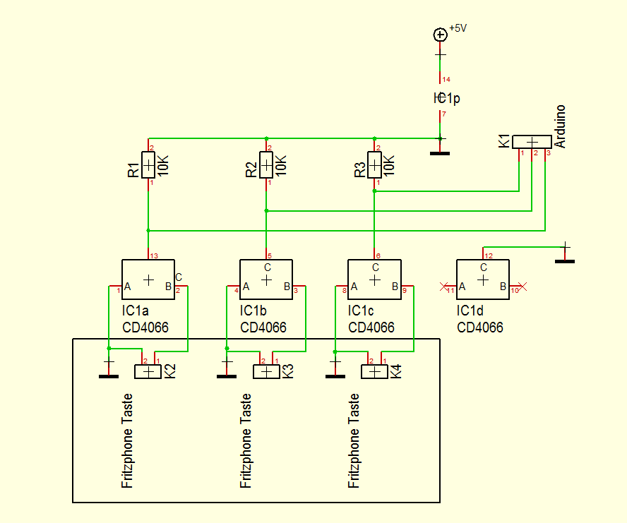

mit einem CD4066 möchte ich 3 Tasten eines Fritzphones über einen
Arduino bedienen.  Die 3 Eingänge habe ich mit 10k auf GND verbunden und
den verbleibenden, ungenutzen Eingang auf GND. Am Ausgang ist dann eine
Taste den Fritzphones. Nur will die ganze Sache nicht. Kann es sein das
am Ausgang der Durchgangswiderstand zu hoch ist? Oder ist das kpl.
falsch? Hat jemand Rat für mich?
Vielen, lieben Dank
Joachim

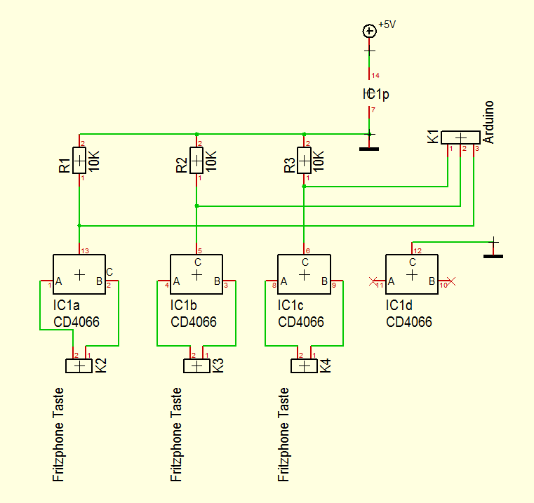

von Joachim Müller (Gast)
Danke erst mal. So?
von Larry (Gast)
So auch nicht.
von Christian M. (Gast)
Nein, der GND vom 4066 muss mit dem GND des FF verbunden werden.
Gruss Chregu

von Stefan F. (Gast)
Joachim Müller schrieb:
> Dann habe ich ja wieder ein gemeinsames Massepotential.
Ja genau. Die "Schalter" um CD4066 sind nämlich nicht potentialfrei. Es
handelt sich um ganz normale MOSFET.
Wenn du potentialfrei schalten willst, brauchst du wie gesagt
Optokoppler, Relais oder Photo-MOS Relais. Wobei du bei normalen
Optokopplern noch auf richtige Polarität achten musst.
Potentialfrei scheint mir hier allerdings nicht notwendig zu sein, wohl
aber  eine gemeinsame Masse.
Ahh..ok.
Ich muss aber potentialfrei schalten. Masse am Fritzphone ist kein
Problem. Aber... Alle Aussenringe der Taster sind lt. Durchgangsprüfer
Masse. Aber dann doch nicht... irgendwie.... Denn wenn ich die Masse
einer anderen Taste verwende, um z.b. die Taste "ok" anwählen zu wollen.
reagiert das Telefon unerwartet und stellt die Zahl 7 dar.  Wohl fein
abgestimmt. Ich glaube fast ein Relais, ich brauche ja nur 3 Tasten, ist
fast das Beste.
Na, ja... da ich das ja gerne das alles verstehen würde...Bin eben doch
nur ein Hobbybastler. Abe vielen Dank für die Mühen.
Deine Beobachtung deutet auf eine Tastenmatrix hin, aber nicht auf den
Bedarf einer Potentialtrennung.
Guck Dir mal im Internet an, wie eine Tastenmatrix funktionert.
Nein, überhaupt nicht! Die Matrix funktioniert einfach im
Multiplexverfahren, darum siehst Du Masse. Der Ansatz mit den
Analogschaltern ist schon richtig! Und der braucht den GND des Phones!
An seinem GND!
Gruss Chregu
von Jens G. (jensig)
>Also gemeinsamen Massebezug habe ich nur das halt das Fritzphone mit 12V
>an den Ladeschalenpins versorgt wird. Das mit dem Widerstand werde ich
>probieren.
Um es genauer zu sagen:
Die Fritz-Masse muß an die Masse Deiner Schaltung. Dabei meine ich (um
sicher zu sein) die interne Fritz-Masse, an der der Fritz-µC hängt,
welcher die Tastaturmatrix ansteuert/ausliest. Ob diese Masse auch
equivalent mit der Masse der Ladekontakten zu sehen ist, kann ich nicht
sagen. Also grundsätzlich die interne µC-Masse als Massebezug nehmen.
Daß die Ladeschale 12V hergibt, sollte nix zur Sache tun, denn intern
wird der Fitz-µC ja sicherlich nur mit 5V oder gar 3,3V versorgt. Höher
sind die Spannungen an der Tastaturmatrix dann auch nicht.
