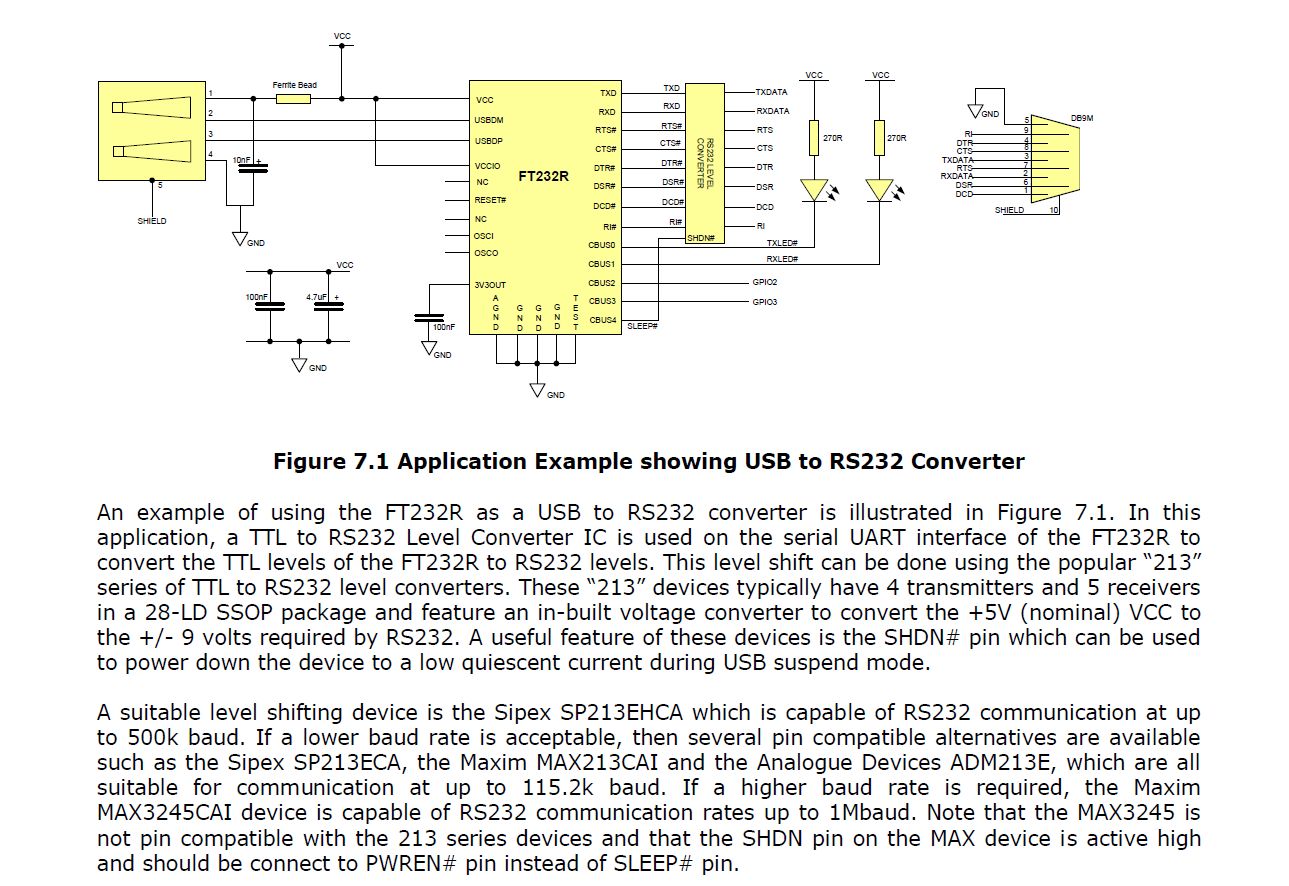

Darauf bezogen meine zweite Frage: Kennt ihr USB-RS232 Adapter, die
+-12V ausgeben? Ich dachte bisher immer, dass V.24 für eben diese +-12V
steht, bin aber nach dem lesen älterer Threads hier nicht mehr sicher.
Bisher hatte ich diese beiden Adapter (den ersten eben wegen dem V.24)
im Auge, aber leider finde ich nirgends in Datenblättern angaben zu den
tatsächlichen Pegeln der Adapter. Der erste hat einen FTDI-Chip verbaut,
der zweite einen von Prolific (ich denke mal PL2303).

Daran, dass er +/- 12 V Signale liefert. Die meisten liefern weniger,
was auch funktionieren sollte, wenn sich dein Gerät ebenso an die
Spezifikation hält. Die verlangt nämlich mindestens  +/- 3 V.

Alte Geräte erwarten meist mindestens +-7 und auch mal +-9V..
Das Problem bei den Billigadaptern wird sein das diese einen 3.3V
USB2Uart Chip haben der dann mit einem Voltage Doubler wie max3232 oder
max232 auf nur 5-6V gebracht werden.
am besten man schnappt sich eine lochraster, einen FTDI2USB Adapter mit
max 232
zum Beispiel sowas:

von Larry (Gast)
Auch ein FTDI CHIPI-X schafft nur (+/-) 5.7 V.
Ein PL-2303 basierter Wandler immerhin (+/-) 6.5 V.
Wenn du einen seriellen USB-Wandler mit (+/-) 12 V Pegeln brauchst,
wirst du ihn wohl selber bauen muessen.

von Philipp K. (philipp_k59)
Hier mal ein Ausschnitt aus dem FTDI Datasheet..
so wirds mit allen signalen richtig gemacht. mit allen signalen auf 10V
nimmt man wohl die 213er Serie. für RXTX nur den max232.
