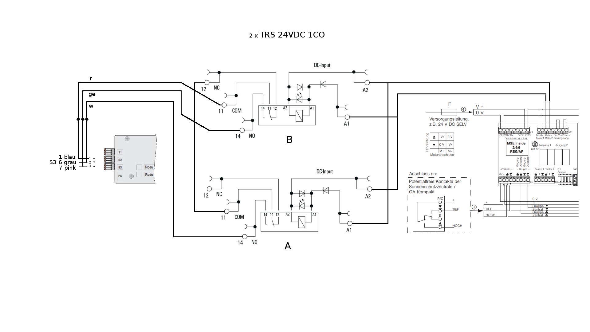

Ich möchte mir ein elektrisches Roto Aussenrollo zulegen, welches in
meine Warema Haussteuerung integriert werden soll.
Das Rollo lässt sich mit potentialfreien Kontakten steuern (statt der
Taster; diese kommen an die Warema). Die Wisotronic bietet zwar 4
potentialfreie Kanäle - diese werden bei mir aber alle bereits zur
Ansteuerung von Untergruppen genutzt. Die Untergruppe, welche logisch
zum Roto passt, hat auch noch einen freien 24V DC Ausgang (von MSE
Inside).
D.h. ich möchte folgendes Mapping realisieren:
0V   -> Offen
+24V -> Auf
-24V -> Ab
Meine Idee ist nun, zwei Relais mit Verpolungsschutz (z.B. TRS 24VDC
1CO) mit jeweils gedrehter Polarität anzusteuern, so dass nur maximal
eines schaltet. Dann die Ausgänge entsprechend verschalten:
A    B     C
L /  |     |
 L /-|     |
  |________|
Nun meine Frage: Sieht jemand ein Problem mit der Idee bzw. gibt es was
einfacheres, bzw. was fertiges von der Stange?
Gruss,
Boris

Weder dein Problem noch die Idee dazu hast du irgendwie verständlich
rüber gebracht.
Auch dein "Schaltplan" mit A,B,C ist alles Andere als aussagefähig!

- Ausgangsstrom des Ausgangs muss ausreichend sein für die Relaisspulen.
- Freilaufdioden an den Spulen nicht vergessen.

Danke für Euer Feedback. Ich habe nochmal einen genaueren Plan gebastelt
und angehängt, da ASCII doch recht eingeschränkt ist. Ich hoffe es ist
nun besser verständlich.
Das Warema Netzteil liefert 24V/2.5A, sollte also keine Probleme machen.
Alle Dioden sind bereits im Relais verbaut. Dies ist meines erachtens
der grosse Vorteil, da ich keine Bastellösung im Schaltschrank haben
will und es in Zukunft notfalls auch mal von anderen gewartet
(ausgetauscht) werden kann.

von hinz (Gast)
Wird so funktionieren.
von Christian B. (luckyfu)
Prinzipiell kann man das so machen. Du hast dann eine Vorzugsrichtung,
nämlich B. Egal was das Relais für A macht, wenn B aktiviert ist,
gewinnt es. Damit ist per se ausgeschlossen, daß beide Motorspulen
gleichzeitig bestromt werden, was zur Zerstörung führen würde. Ich habs
bei mir auch so realisiert.
von Route_66 H. (route_66)
Nein.
Wenn das "obere" Relais anzieht, passiert nichts.
Wenn das "untere" Relais anzieht, passiert auch NICHTS.
Du musst bei beiden Relais die Anschlüsse 11 und 12 tauschen!
von Boris D. (borisdummy)
Danke für's genaue hinschauen. Gefixt.

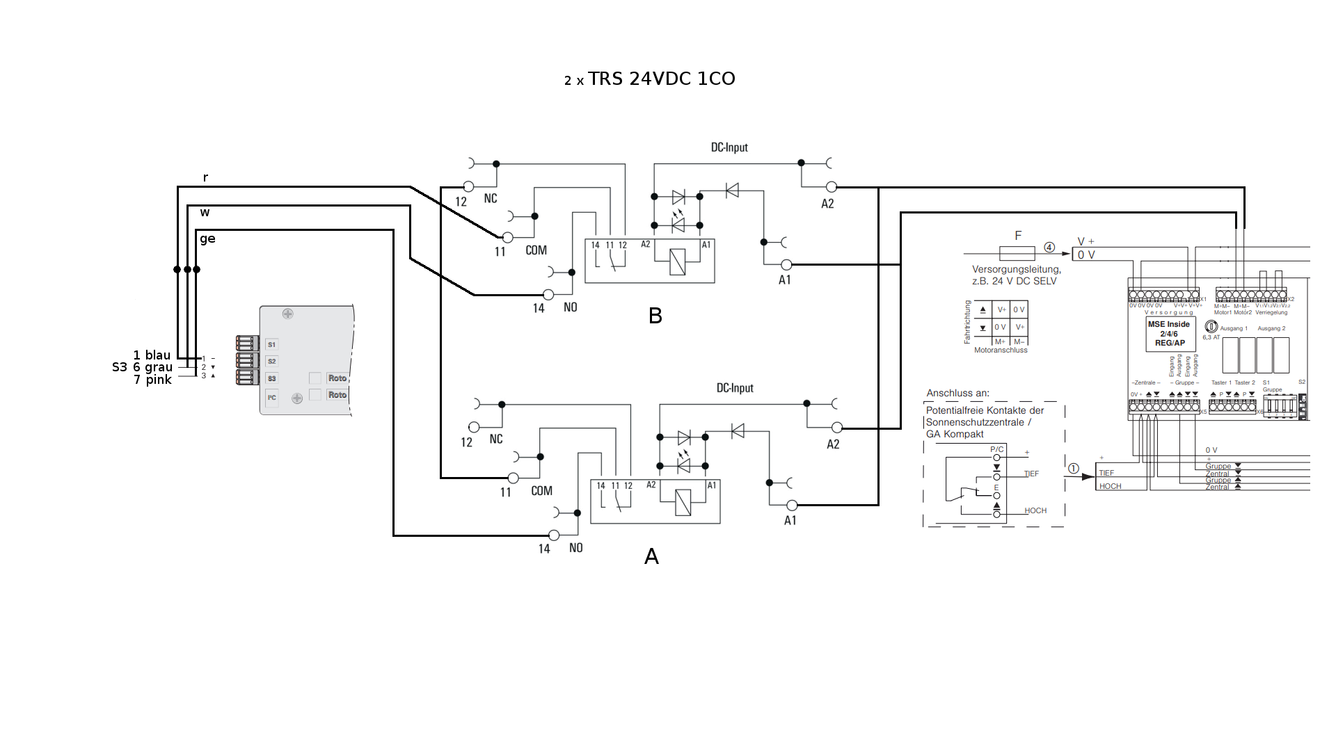

von hinz (Gast)
Mea culpa! Ich hatte nur die rechte Seite des Plans beachtet.

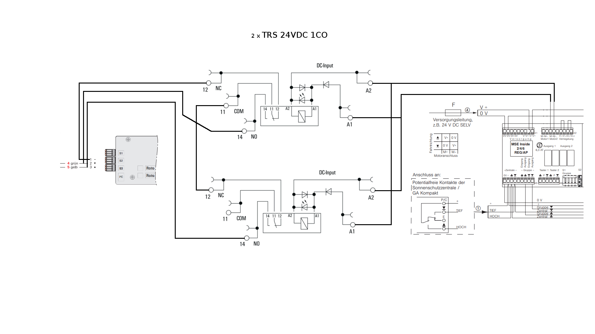

Und noch ein kleiner Fix. Wenn die Warema hochfährt schaltet nach Plan
das obere Relais (B). Ich habe die Zuordung am Roto Eingang nun gedreht
das B-14 auch auf den "hoch" Eingang wirkt.
Leuchdiode, Freilaufdiode, Widerstand etc. ist bereits alles im TRS
24VDC
1CO integriert, d.h. man muss die Schaltung nur entsprechend obigem Plan
verkabeln.
Habe das ganze gestern umgesetzt und es funktioniert tadellos. Kleines
Detail: Wenn man das Rollo auf einer Zwischenposition stoppen will, sind
zwei (!) weitere Tastendrücke erforderlich (die Warema wurde so
eingestellt ist, das sie den Ausgangszustand normalerweise 3 Minuten
hält. Durch die weiteren Tastendrücke wird ein "aus" + "an" für die
nachfolgende Roto Steuerung generiert).
