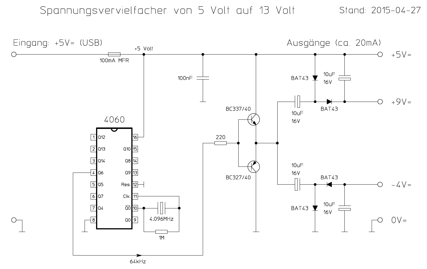

Ja, klar geht das. Mit einer Ladungspumpe z.B:
https://de.wikipedia.org/wiki/Ladungspumpe
Wenn man einen Kontroller benutzt, der noch einen freien Pin hat, so
kann man diesen als Taktquelle nutzen und hat sehr wenig Zusatzaufwand.

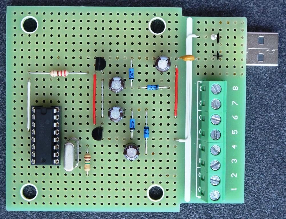

Dann kann der 4060 (Oszillator) entfallen. Mit bipolaren Transistoren
wird es dann sehr einfach. Der obere Zweig für die Erzeugung der +9V
kann ebenfalls entfallen. Die Belastungsfähigkeit von ca. 20mA hält sich
aber in Grenzen.
