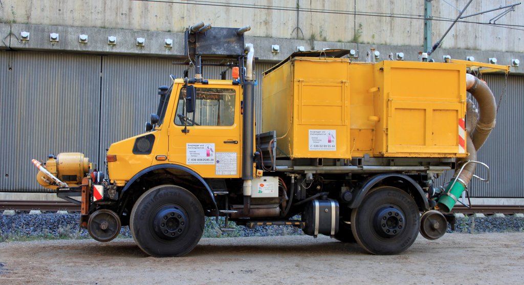

Ein Kunde von uns führt für ca. 90% aller auf Europas Schienennetz
fahrenden Bau- und Messfahrzeuge (vereinfacht: Alles was Gelb ist), eine
Datenbank. Das kommt daher, dass für diese Fahrzeuge eine Art
"Typenschild", die sog. "Anschriftentafel" mit wichtigen technischen und
rechtlichen Informationen erforderlich ist. Diese Tafeln werden bei ihm
nicht nur bestellt, gesetzt, gedruckt und versand, sondern auch mit dem
notwendigen Sachverstand inhaltlich betreut.

gemacht werden. Ansich ist das, was auf den Tafeln steht, kein
Geheimnis, denn das kann jeder, der einer solchen Maschine begegnet,
sowieso auf der ca. 30x30cm großen Tafel lesen oder gar fotografieren.
