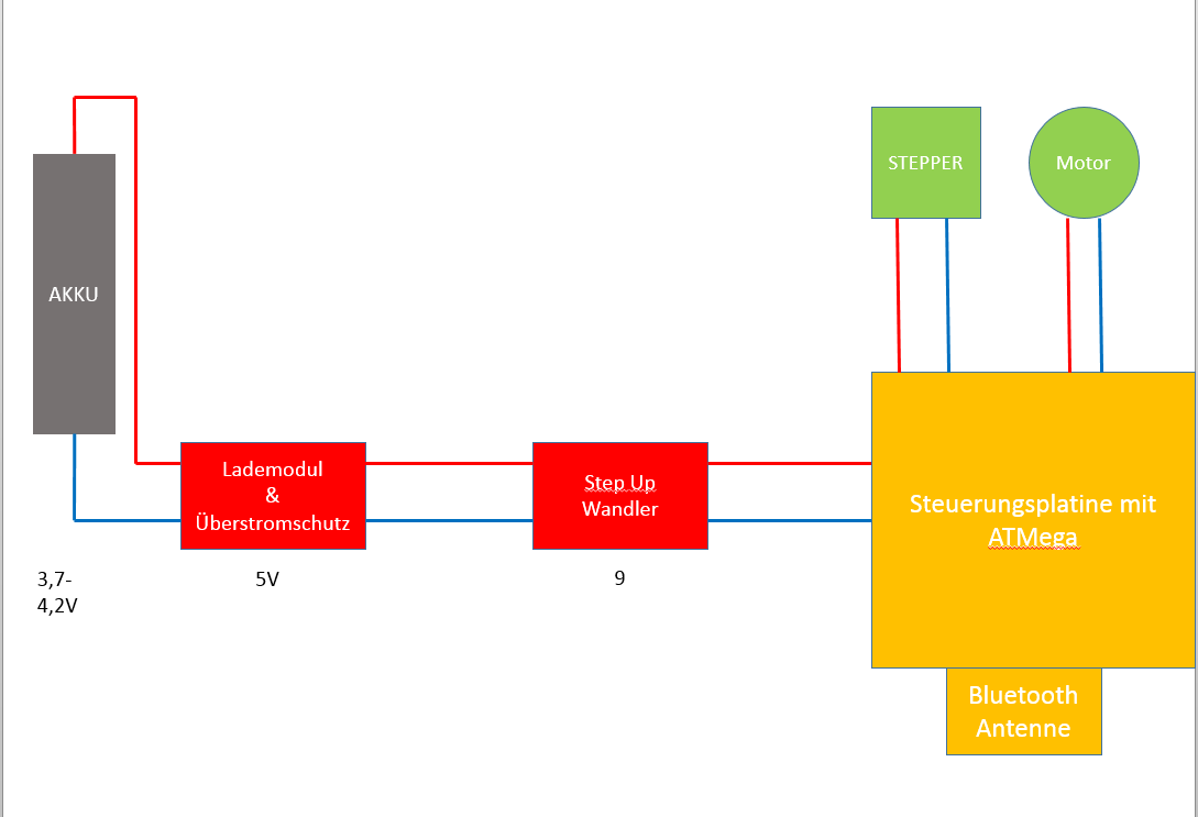

ich bin momentan dabei eine Spannungsversorgung für ein Kleines RC-Auto
zu bauen.
Dazu verwende ich ein 18650 Akku und ein TP4056 Board mit Protection.
Leider geht das Board immer in den Schutz bei einer Stromaufnahme von
über 1A.
Laut beschreibungen auf diversen Seiten und auch des Lieferanten soll
das Board einen Überstromschutz von 3A haben.
ist der Entladestrom einstellbar wie der Ladestrom oder woran könnte das
liegen?

Misst du wirklich den Laststrom vom Akku? Oder misst du den Strom in das
Modul? Der ist ohne weitere Maßnahmen auf ca. 1A begrenzt. Kleinere
Werte sind durch Veränderung von einem Widerstand möglich.
Hast Du das Verhalten bei allen Modulen?
Zeige mal ein Foto von deinem Aufbau.

Wahrscheinlich macht dein 1A Mittelwert Nennstromaufnahme Motor kurze
Belastungsspitzen über 3A und der viel schnellere Engladeüberstromschutz
schlägt völlig zurecht zu.

Ich Habe sowohl den Laststrom der Akkus sowie den Laststrom des Moduls
gemessen beide hatten einen ungefähren Wert von 1.16A
Ja das Verhalten ist bei allen TP4056 Modulen
Das Foto ist im Anhang aber es Fehlen LED´s also nur kleine verbraucher.
Den Motor könnte ich ja über ein PWM Signal langsamer Anlaufen lassen
aber wie kann ich den Servo so ansteuern dass er weniger Strom aufnimmt?

Haette mal vorgeschlagen zwischen dem TP Modul und StepUp mit einem
Meter Leitung etwas Abstand machen und entfernt plszieren. In der Mitte
der Leitung zwei 4700uF Elkos parallel schalten.
Wenn es dann noch aufteten sollte, dann stimmen die Daten des ModulS
nicht mit der Realitaet ueberein.
Bzw. die Module koennen nur Kurzschluesse ab, die innerhalb einer
bestimmten Zeitspanne hoechstens 3A erreichen, die in einer bedtimmten
Wiederholungsfrequenz auftreten. Der Wert wurde vielleicht ohne Verstand
abgeschrieben.

Mit einer PWM Ansteuerung wirst du den Spitzenstrom des Motors nicht
reduzieren (PWM = volle Spannung für kurze Zeit am Motor).
