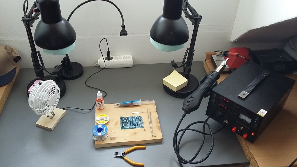

Im folgenden beschreibe ich die Aspekte, die ich hierzu erwähnenswert
finde.
Aufgrund des geringen Budgets habe ich fast alle Arbeitsmittel über
Aliexpress bestellt. Die Lötstation habe ich aber über Amazon von einem
Zwischenhändler in Deutschland bezogen, um Probleme mit dem Zoll zu
vermeiden und sie notfalls zurück geben zu können. Alle Lieferungen sind
angekommen und haben zufriedenstellende Qualität.
Die beiden Lampen sind vom Baumarkt und mit jeweils 20W LED von Osram
bestückt, also brutal hell. Das hilft mir, klar zu sehen, weil sich
durch das Licht meine Pupillen verengen und dadurch die
Hornhautverkrümmung weniger stark wirkt.

Die Handhabung des Heißluft Gerätes stellte sich als sehr einfach
heraus. Zuerst erwärme ich die Platine, weil man dann die Lötpaste
besser in Form von sehr feinen Punkten auftupfen kann. Dann lege ich das
Bauteil drauf und mache es dann richtig heiß. Mir ist dabei nur ein
Widerstand weg geflogen.
Ich hatte befürchtet, dass ich die Platine oder Bauteile verkokeln
würde, aber das passierte nicht. Ich habe das Gerät gemäß Empfehlung auf
350°C und das Gebläse auf Stufe 4 (von 10) eingestellt.
Es ist immer wieder ein faszinierender Anblick, wenn die Paste sich zu
einem Tropfen verwandelt, der von ganz alleine an die richtige Stelle
fließt und auch noch das Bauteil automatisch gerade rückt.

Für Leute, die es mir nachmachen wollen, schreibe ich mal auf, was man
dazu braucht:
- Heißluftgerät für SMD "Rework"
- Lötstation mit mindestens 50W
- eine sehr dünne spitze in Bleistiftform <1mm
- eine schräg abgeflachte Lötspitze mit 1,5 bis 2mm
- Ein kleiner schwacher Ventilator
- Helle Beleuchtung, am besten schwenkbar
- Lupenbrille 3,5-Fach
- Eine sehr spitze Pinzette aus Stahl
- Ein kleiner Seitenschneider
- Zahnbürste
- Baumwolltuch
- Holzbrett als Arbeitsunterlage (kein Plastik!)
- Lötpaste 1)
- Lötzinn 0,5 bis 0,8mm mit Flussmittel
- Eine Fläschchen Flux (Flussmittel) 2)
- Entlötlitze 1mm
- Spiritus
Das alles zusammen kann man für ca. 200€ bekommen, wenn man die meisten
Sachen über Aliexpress bezieht.
1) Ich habe bleihaltige Lötpaste in einer Spritze gekauft, weil man
diese gerade günstig bekommt. Zum Verschließen benutze ich einen Knubbel
Knete und stecke das Ganze in einen ZIP-Beutel. Auch günstig bekommt man
derzeit bleifreie Lötpaste in Dosen mit Wismut, welche schon bei 140°C
schmilzt. Ob die gut ist, weiß ich allerdings (noch) nicht.
2) Bei Youtube sieht man überwiegend die wesentlich teureren
Flux-Stifte. Die Fläschchen haben eine Dosieröffnung, die meiner Meinung
nach auch gut geeignet ist.

Zuerst heize ich den Arbeitsbereich der Platine mit Heißluft auf
geschätzte 50-100°C vor - auf jeden Fall unter dem Schmelzpunkt des
Lotes!
Dann drücke ich eine 1mm "Wurst" Lötpaste aus der Spritze heraus und
lasse sie dort heraus hängen. Damit tupfe ich ganz vorsichtig die
Lötstellen ab. Ein Teil von der "Wurst" schmilzt bei jedem Tupfer und
bleibt an der Platine hängen.
Jemand schrieb hier im Forum, dass man die Lötpaste aus den Dosen gut
mit einem Zahnstocher auftragen kann.

von Falk B. (falk)
> dazu braucht:
Das ist schon "Luxus" bzw. sehr fortgeschritten. Heißluft braucht man
nur zum Auslöten vielpoliger ICs oder Einlöten von QFN oder ählich
problematischer Gehäuse. "Normale" SMD-Gehäuse ala SOIC oder QFP bis
runter auf 0,5mm Pitch kann man einfach und preiswert mit einem
Lötkolben löten.
Wofür meinst du das zu brauchen? Außer zum Anlöten SEHR dünner Drähte an
eine SMD-Pin bei 0,5mm Pitch braucht man sowas gar nicht.
Definitiv! Das ist DIE empfehlenswerte Spitze schlechthin! Ich löte
praktisch nur mit so einem Teil, sei es privat oder in der Firma. Damit
geht von Fine Pitch SMD bis 1,5mm^2 Kabel alles! Sogar kleinere
Masseflächen.
Wozu? Als Miefquirl zur besseren Verteilung des Dampfes?
> - Lötpaste 1)
0,5mm ist Standard und reicht.
Naja, hier sollte man eher auf Flußmittelgel gehen, das ist für SMD
deutlich besser. Denn es darf nicht so schnell verdampfen, wenn man eine
Reihe Pins anlötet. Nicht alle Flußmittel sind dafür gut geeignet.
> - Entlötlitze 1mm
Fast schon zu schmal, ich würde eher in Richtung 2mm und mehr tendieren.
> - Spiritus
Nö, Isopropanol, denn Spiritus hinterläßt weiße Flecken vom
ausfallenenden VErgällungsmittel. Selbst Isopropanol ist manchmal nicht
ausreichend, daß man 2 mal reinigen muss..
Damit hab ich auch mal gespielt, ist aber für die meisten Sachen
entbehrlich und wird eher schnell "alt". Für die einzelne Lötung von SMD
ohne Schablone braucht man es nicht. Da kann man sinnvoll Geld sparen.

von Stefan F. (Gast)
Falk B. schrieb:
> Eine Lupe x10 reicht, kostet keine 10 Euro.
Wenn man gute Augen hat, mag ich das gerne glauben. Meinem Sohn reichen
sogar die bloßen Augen für 0,8mm.
Genau dafür. Habe ich schon mehrmals machen müssen, um irgendwelche
fertigen Boards zu modifizieren.
Ja, und es hilft gegen schwitzende Hände. Macht das Arbeiten einfach
angenehmer - für mich jedenfalls.

von Falk B. (falk)
Die VERGRÖßERUNG hat erstmal gar nichts mit SEHSCHÄRFE zu tun!
Und selbst wenn es für Leute wie dich, die mit deutlichen Sehproblemem
zu kämpfen haben, besser sein sollte, mit einer x30 USB-Kamera oder
ähnlichem zu hantieren, dann sollte man das auch so sagen. Der Rest der
Leute ohne massive Sehstörungen braucht es eben nicht.
von Falk B. (falk)
Oh je, jetzt auch noch schwitzende Hände beim LÖTEN? Du scheinst ja mit
verdammt vielen Problemen gesegnet zu sein . . .
von Falk B. (falk)
F. F. schrieb:
> Falk, meine Heißluftstation hatte vor Jahren um die 50 Euro gekostet,
> aber die hatte ich dann auch für ca. 25 Euro gesehen.
Das ist selbst für ein Chinaprodukt EXTREM billig und kein normaler
Preis.
> Glaube nicht, dass das bei dir Luxus ist.
Nein. Aber ich wollte damit sagen, daß man definitiv KEINE
Heißluftstation braucht, wenn man mit SMD ANFÄNGT! Hey, selbst in der
Firma nutzen wir das Ding sehr selten und machen den ganzen Tag mit SMD
Kram rum!

Und noch wichtiger: Diese rote, pyramidenförmige Lötstation bei dir
hinten rechts in der Ecke auf dem Bild...
Schmeiß die weg, die ist kacke. Die ist wirklich kacke, hatte ich auch
mal.
Das ist halt mein altes Schätzchen, das mich 25 Jahre lang begleitet
hat. Vielleicht rahme ich sie ein und hänge sie an die Wand :-)
