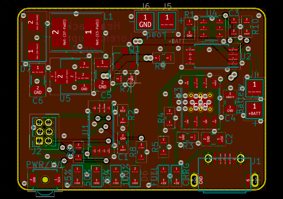

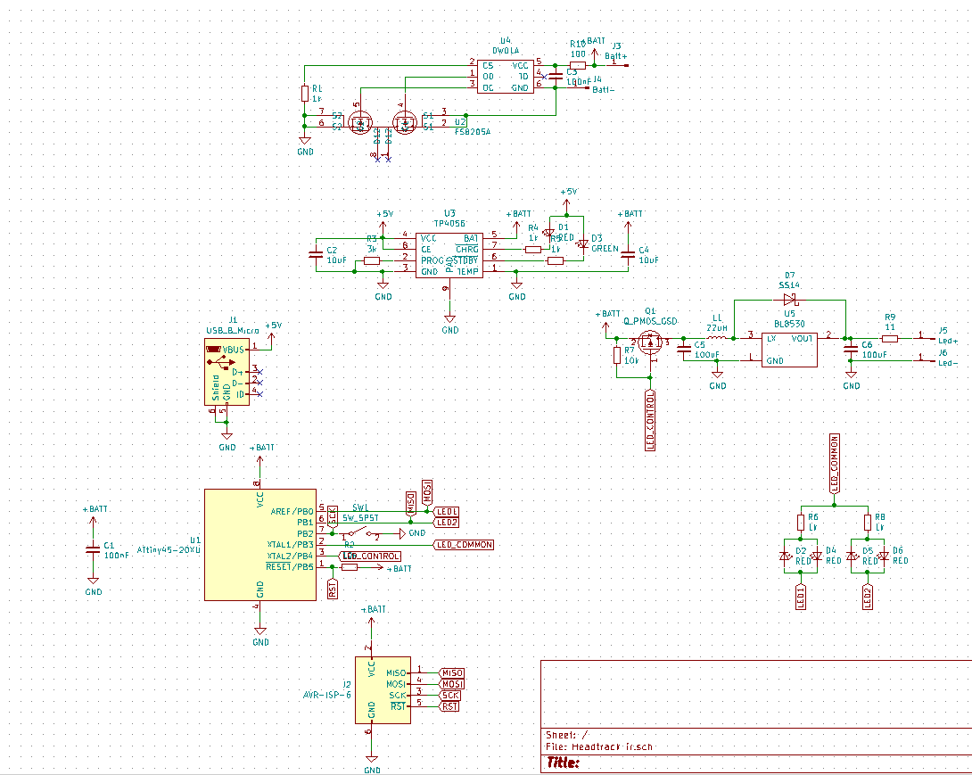

Hallo
Ich habe eine Platine mit mit Batterie Ladeschaltung, 5V Boost Converter
und Attiny45 designed. Diese habe ich jetzt gelötet und ich schaffe es
nicht den Attiny zu programieren.
Ich habe mittlerweile alles probiert was mir einfällt, aber es
funktioniert nach wie vor nicht. Ich habe alle Verbindungen vom Attiny
zum Programmer durchgemessen, einen anderen Programmer verwendet, die
Widerstände R6 und R8 entfernt und einen neuen Attiny eingelötet.
Hat hier vielleicht irgendwer eine Idee, was das Problem sein könnte?
Schaltplan ist im Anhang
Lg Lorenz

Die üblichen Verdächtigen bei ISP:
Takt / Taktrate
irgendwas verpolt
zu lange ISP Leitung
Fuses
Spannung
Welcher Programmer?
herb schrieb:
> MISO und MOSI mögen keine LEDs als LAst
Kommt auf den Programmieradapter an. Viele USBASP basierte
Programmieradapter haben 180Ω Widerstände in den Signal-Leitungen, so
dass dort nur wenig Last zulässig ist. Der gute alte Atmel ISP mkII kann
hingegen LED's sogar mit weniger als 100Ω Vorwiderstand mit antreiben.
Ansonsten könnte die ausführliche Fehlermeldung deines
Programmieradapter, sowie sämtliche Parameter, mit denen er gesteuert
wurde, aufschlussreich sein.

Erstmal solltest du wissen, dass die viele USBASP Programmieradapter
keine Einstellung der Taktrate per Software unterstützen. Stattdessen
nutzen einige einen Jumper, andere erkennen die Bitrate in zwei Stufen
automatisch. Blöd ist nur, dass beide Stufen nicht so weit runter gehen,
wie du das gerne hättest.
Du musst den Mikrocontroller mit mindestens 1Mhz takten, damit USBASP
Adapter zuverlässig funktionieren. Was mit den Standard-Fuses ja auch
der Fall sein sollte. Die Taktrate kannst du bei diesem ATtiny besser
per Software einstellen, als per Fuse - nur so als Tipp zur Vermeidung
weiterer Probleme.
Benutze den Parameter -v oder gar doppelt -v -v, um mher Details zum
fehler zu erhalten.
Lege den Reset Pin fest auf GND, damit ein eventuell fehlerhaftes
Programm gar nicht erst starten kann. Die ISP Schnittstelle funktioniert
so trotzdem.
Messe die Spannungsversorgung während des Programmierens. Eventuell
bricht sie ein oder ist zu gering. Die Abweichung zischen
Mikrocontroller und Programmieradapter darf maximal 0,5 betragen. USBASP
Programmieradapter laufen zu 99% fest auf 5V (auch die mit 3,3V Jumper).
