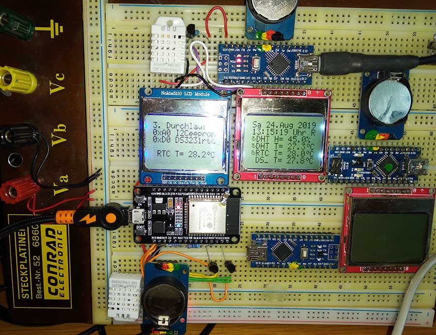

von Joachim B. (jar)
egal wie Problem gelöst!
So nun kann ich mich wieder der Integration der beiden LIBs kümmern, ich
mag halt nicht alle meine Quellen anfassen müssen.
Gerippe steht
Nokia5110 mit LCD5110_Basic einbinden für AVR, braucht ca. 600 Byte SRAM
weniger als die Adafruit GFX
Den Font von "LCD5110_Basic" habe ich in der "Adafruit GFX" von 24-126
eingepasst, mir gefielen die Zeichen dort besser.
was noch fehlt, die "LCD5110_Basic" benötigt ein Byte pro Zeichen mehr
im Quellcode, das kann noch eingespart werden, das erste Byte letzte
Spalte ist ja immer 0!
Somit kennen nun beide die Pfeile up/down/left/right sowie das GRAD C
Zeichen und ein Symbol für Update des LCD.
Werde ich bei Bedarf noch hier einstellen.
Grundsätzlich schreibe ich jede Ausgabe in ein Schattenram über 3D Array
x-Screens, 6 Zeilen, 14 Zeichen für das Nokia Display
Das LCD bekommt nur 4 Updates/s vom Timer, da brauche ich mich nicht
mehr um die Verwaltung zu kümmern.
externe Steuerung erfolgt über Serial
? help
time set, read
date set read
Kontrast +- set read
Hintergrundhelligkeit +- set read
Tasten können eingebunden werden zur Displaysteuerung über I2C Port
Drehencoder auch
Im Bild seht ihr was schon läuft.
