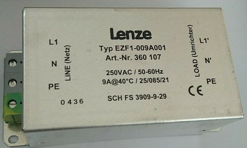

Funkentsörfilter für DC/Gleichstrom-Motor von Lenze, "I = 9A" statt "I = 4A" okay?
OP #5950147
mein erster Beitrag: ich bitte um Nachsicht
Mein Wissensstand: gefährliches Halbwissen
Frage in Kurzform:
"Kann statt einem empfohlenen Funkentstörfilter mit I = 4A ein ansonsten
baugleicher Funkentstörfilter mit I = 9A verwendet werden?"
Hintergrund:
Ich möchte für ein Antriebssystem aufeinander abgestimmte Komponenten
der Firma "Lenze" zur Erreichung einer CE-Konformität bzgl. EMV
zusammenstellen:
Gleichstrom-Permanentmagnetmotor, Typ 13.120.55. ... mit
U_A = 180V,
I_n = 1,4A,
I_max = 9A
Stromrichter Typ 532
In dessen Betriebsanleitung steht u.a.
- der Stromrichter ist gedacht für "Gleichstrommotor mit Fremderregung
Lenze Typenreihe GFQ, GFR oder ähnlich" (Lenze-Support hat mir den Typ
532 für obigen Motor empfohlen, fällt also unter "ähnlich")
- für einen CE-konformen Aufbau bzgl. EMV wird keine Netzdrossel
benötigt, jedoch ein Funkentstörfilter vom Typ "EZF1−004A001" empfohlen
Problem:
einen solchen Funkentstörfilter des
Typ "EZF1−004A001"
finde ich nirgends zu kaufen.
Was ich kaufen konnte:
Typ "EZF1−009A001"
Bemerkung:
Für den leistungsstärkeren Stromrichter 534 (gleiche Betriebsanleitung
wie 532) wird der Funktentstörfilter vom
Typ "EZF1−018A001"
empfohlen
Aus der Betriebsanleitung zu den Stromrichtern vom Typ "480" geht
hervor, dass...
... die "1" in der Typenbezeichnung für die Anzahl der Phasen steht
... die "004", "009", "018" für die Stromstärke steht, also 4A, 9A, 18A
Ohne physikalischem Hintergrundwissen stelle ich mir also die Frage ob
hier ein Entstörfilter mit I = 9A die entstehenden Störungen in etwa im
gleichen Maße lindert wie ein Entstörfilter mit I = 4A.
Über Antworten und Hilfestellungen freu ich mich und bedanke mich im
Voraus!

Anhand der wenigen Details ist jetzt nicht wirklich erkennbar, worin
sich die beiden Filter unterscheiden.
Du darfst aber schon davon ausgehen, dass ein Filter, der für maximal 9A
ausgelegt wurde, auch 4A verträgt. Das ist ja weniger, nicht mehr.

Stefanus F. schrieb:
> ...davon ausgehen, dass ein Filter, der für maximal 9A
So weit, so gut. (Das Filter ... ist hier nicht gefährdet. :-) Aber:
Ein Filter für mehr als doppelt so hohen Dauerstrom wird vermutlich
wesentlich geringere Werte der Induktivitäten und auch höhere Werte
einiger der Kapazitäten aufweisen.
Die Wirkung ist also weniger gut, als sie sein könnte.
Ich persönlich würde wohl eher ein passendes Filter suchen, und
auf den Namen Lenze notfalls verzichten dabei.

Danke schon mal für die beiden Antworten!
Als Laie mit gefährlichem Halbwissen habe ich mich wie folgt nach einem
alternativen Filter umgesehen:
Auf der Seite von Lenze taucht unter der Kategorie "Filter" der
Hersteller Schaffner auf
(https://productfinder.lenze.com/dsc-core/index;jsessionid=EBF746A2BA5D097BD0BD3C0960FC4606?deepLink=true&lang=D)
Auf der Seite von Schaffner gehe ich unter EMV
(https://www.schaffner.com/de/produkte/emv/)
und in die Kategorie Einphasenfilter => Einstufige Filter
Der Lenze-Motor wird strombegrenzt mit
maximal 1A (statt I_n = 1,4A) und mit
etwa 15 bis 20V
betrieben.
Als mögliche Alternative zum vorhandenen Lenze-Filter (9A statt
empfohlenen 4A) ziehe ich mal das
FN 2030-3-Filter in Betracht:
- 3,1A bei 40°C
- 3,4A bei 25°C
- 25 EUR vertretbar
Klingt das soweit vernünftig?
