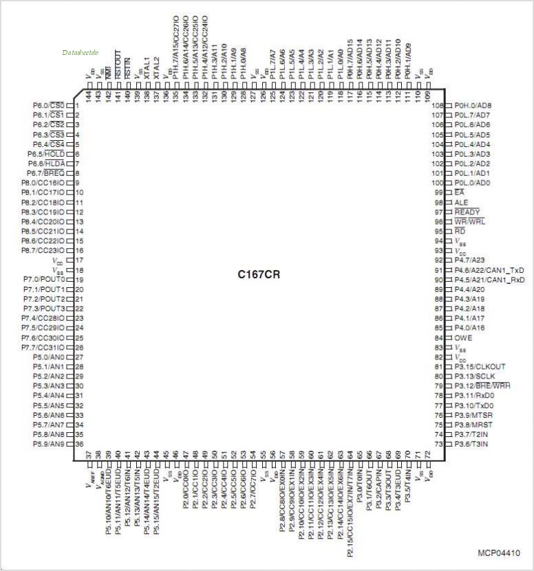

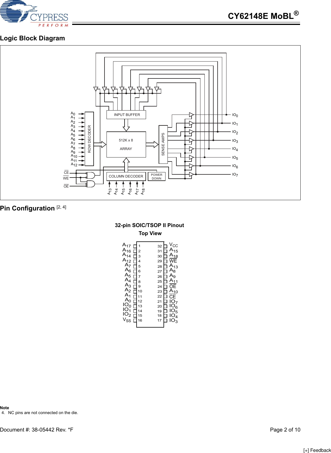

Guten Tag,
sitze momentan an der kniffligen Aufgabe den C167CR mit einem CY62148E
RAM-Baustein zu verbinden. Leider bin ich in der Mikrorechentechnik
nicht gut bewandern und habe somit noch einige Verständnisprobleme.
Folgende Vorgaben sind gegeben:
-Es sollen die 8 niederwertigen Pins P0L.0-P0L.7
-Die 16 niederwertigen Adressleitungen P1L.0/A0-P1L.7/A7 und
P1H.0/A8-P1H.7/A15
-Die höchstwertigen Adressleitungen P4.0A16-P4.7A23
von der CPU benutzt und mit dem Ram verbunden werden.
Zum Generieren des CE-Signals, soll ein Decoder genutzt werden, welcher
mit anderen nicht genutzten Adressleitungen des Mikroprozessors
verbunden ist.
Bisher bin ich mir sicher, dass die 8 Anschlüsse des Ram I/O0-I/O7 mit
den Prozessoranschlüssen P4.0A16-P4.7A23 verbunden werden.
Meine Fragen zu der Thematik sind folgende:
-Welchen unterschied gibt es zwischen Pins und Adressleitungen?
-Welche Parameter muss man kennen und wie anwenden, um die korrekten
Anschlüsse zu verbinden? Reicht es aus Low-Anschlüsse und High
Anschlüsse miteinander zu verbinden?
Dank und Gruss
Noxi87

OP #5969570
die Antworten haben mir sehr geholfen!Vielen Dank!
Leider hagt es noch mit dem Aufbau des Decoders. In aller Regel sind die
Ausgänge des Decoders High-Signale und der /CE ein Low Signal.
Habe mir einige Schaltungen angeschaut und mir ist aufgefallen, dass in
vielen fällen die 8 I/O Signale als CS-Ausgänge genutzt und einige
Low-Signale von der CPU als Ausgangsaktivierung benutzt werden. Nur wie
kann ich damit den CE generieren?
Wie würdet ihr den Decoder aufbauen?
Noxi
