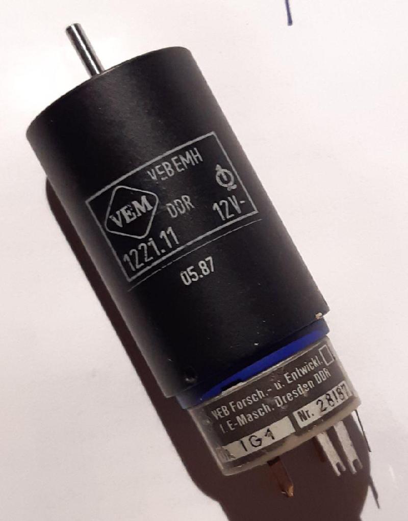

Ich hab hier mehrere DC-Motoren von VEM - VEB EMH Dresden mit Encoder -
oder irgendwas zur Drehzahlerfassung.
Der Motor hat eine Herstellernummer 1221.11 und ist für 12V. Bei
Blockieren an 12V zieht er etwa 1A. Der Encoder hat die Bezeichnung IG1.
Leider finde ich keine Datenblätter zu Motor und Encoder. 1987 wars in
der DDR anscheinend noch nicht so dolle mit Internet.
Hat jemand eine ungefähre Idee, wieviel Leistung der Motor haben könnte?
Ich würde die vielleicht als Antrieb für einen KT70 XY-Tisch verwenden,
aber dazu müsste ich a) wissen ob die Leistung annähernd ausreicht und
b) was das für ein Encoder ist und ganz wichtig c) wie die Belegung der
Encoder-Anschlüsse ist?
Der Encoder könnte auch ein Hallschalter sein. Die Anschlüsse sind A1 =
+Motor, 5 = -Motor, 1-2-3-4 = Encoder.

Wenn Du mehrere davon hast, kannst Du einen zerlegen und nachsehen.
Ich hatte einen ähnlichen mit Gabellichtschranke als Encoder.

Wenn der blockierte Motor, was gewissermassen ein mechanischer
Kurzschluss ist, 12 W zieht, wird die real entnehmbare Leistung
bei konservativen 3-4 W liegen.
Passive optische Encoder haben ueblicherweise 6 Anschluesse.
2 fuer die Sendediode und 2 x 2 fuer die Empfangsdioden.
Vielleicht ist es also nur eine Drehzahlueberwachung.
Welcher Anschluss was ist, kannst du schon mit dem Diodenpruefer
und den Spannungsbereichen eines Multimeters feststellen.
Tip: Die IR-Sendediode hat eine Flussspannung von typisch 1.6 V.
Zum testweisen Betreiben immer einen Widerstand vorschalten,
der den Strom begrenzt.

Die Motoren sind auch nicht sehr groß, D 26mm, L 55mm mit Encoder. Das
könnte schon hinkommen.
Andererseits haben die üblichen Stepper für den KT70 auch nur um die 4V
und 1A rum, also gleicher Leistungsbereich, und die Stepper sind
ungeregelt.
Witzigerweise habe ich noch einen größeren Motor 1222.4 12V mit Encoder
IG2 gefunden, da hat der Encoder 6 Anschlüsse.
Wollte ich vermeiden, hab da mit Faulhaber Encodern schlechte
Erfahrungen.
Aber tatsächlich sind da seitlich 2 Schlitze, in die man reinfahren
kann, und die Kappe runterhebel: Eine Encoderscheibe mit feststehender
Maske, und zwei 1mm Dioden gegenüberstehend. Also leider nur
Drehzahlmessung, keine Richtungsinfo.
