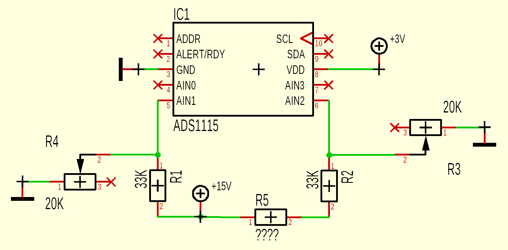

Gast #5951320
Ok,
also ich hoffe.. ich hoffe sehr das ich das richtig verstanden habe..
Demnach müsste ich nun noch R5 berechnen.. richtig?
Dann hätte ich am AIN1 die Eingangsspannung und an AIN2 die Spannung
nach dem Shunt.
Diese muss ich dann nur noch berechnen, korrekt?
Falls ja... wie berechnet man denn dann nun den Widerstand?
Danke
Moderator (Firma: Titel) Persönliche Seite #5951330
> nach dem Shunt.
Aber den Spannungsabfall über dem Shunt hast du nur, wenn die
Eingangsspannung völlig konstant ist oder diese beiden AD Wandlungen
gleichzeitig passieren.
Denn wenn die Eingangsspannung aus irgendwelchen Gründen um 200mV
zappelt und du diese Spannungen nacheinander misst, dann hast du dieses
Gezappel auch auf den beiden Messwerten.
Aus diesem Grund nehmen alle anderen einen Differenzverstärker, um den
Spannungsabfall an beiden Pins des Shunts gleichzeitig zu messen. Und
natürlich auch, um den Messbereich des ADC sinnvoll auszunutzen.
Gast #5951343
Ob der ADS1115 die Messungen "gleichzeitig" durchführt kann ich gerade
nicht sagen.. Ich schaue mal im Datenblatt nach.
Ja... und wie muss ich dann rechnen?
Also wenn:
Eingang => 15V
Shunt => 14V
wie geht es dann weiter? Und wie berechnet man den Shunt? Gerade wenn
man mehrere A messen möchte?
Moderator (Firma: Titel) Persönliche Seite #5951351
Kapitel "Ohmsches Gesetz" im Buch "Elektrotechnik von Anfang an"
zusammen mit Brain 1.0: denk mal ein paar Stunden drüber nach, du kommst
schon noch drauf. Im Ernst. ;-)
Hilfreich ist es, wenn du in deinem Schaltplan mal die Spannunswerte
einträgst, die du hast und die du brauchst, und dazu den Stromwert, den
du erwartest...
Wenn du übrigens einen ADC hast,  der 15V messen kann, und der
Spannungsabfall über dem Shunt maximal 1V ist, dann verlierst du bei
deinem Verfahren annähernd 4 Bit Auflösung. Denn der gesamte Bereich von
0..14V bleibt ungenutzt.
Deshalb nimmt man dann einen Differenzverstärker, der die geringe
Shunt-Spannung auf den Messbereich des ADC anpasst.

Gast #5951602
> kann ich gerade nicht sagen.. Ich schaue mal im Datenblatt nach.
> Ja
NEIN. Der ADS1115 hat einen Multiplexer und nur einen ADC, der misst
also nacheinander. In der Realität und bei ordentlicher Programmierung
ist dieses 'nacheinander' aber schneller als der Motor und damit
unwichtig.
Da Dir Grundlagen der Schaltungstechnik fehlen und Du ohnehin einen µC
mit I2C hast, folge Helmut:
Helmut -. schrieb:
> Probiere doch mal einen INA219!
Beachte dabei die maximal zulässige Spannung, bei 12V und kurz drüber
geht der INA219 am Arduino absolut problemlos.
Beachte dabei auch, einen stabilen Aufbau mit zuverlässiger Masseführung
zu machen: Im Labor-Freiluftaufbau habe ich mehrere INA zerschossen, in
den endgültig ordentlichen Aufbauten ist mir noch keiner gestorben.
