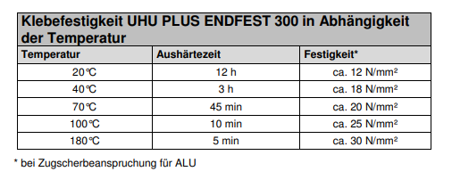

Lurchi schrieb:
> Wenn es auf hohe Festigkeit ankommt sollte man es zum Aushärten warm
> machen
Der UHU Endfest 300 erreicht seine 30N/mm² z.B. erst, wenn er bei 180°C
ausgehärtet wurde. Nach dem Aushärten bei Raumtemperatur erreicht er
lediglich 12N/mm².
Dafür ist er bei 180°C auch schon nach 5 Minuten durchgehärtet :D

von Old P. (Gast)
> lediglich 12N/mm².
Oha...
Also, dann habe ich immer besonderes "Uhu-Endfest 300" gehabt. Meins war
nach der Behandlung mit 180Grad nie fest, eher sogar war das Epoxy
wasserflüssig!
Das und nur das ist der Hauptgrund für das Erwärmen. Es kriecht dadurch
in wirklich alle Poren und hält dadurch viel besser. Wenn man das aber
übertreibt, wird es im festen Zustand sehr spröde, das will man auch
nicht.
Ich habe damit u. a. Teile meiner Hydraulikpresse eingeklebt, selbst bei
(testweisen) 700Bar noch kein Leck ;-)
Old-Papa
> wasserflüssig!
Epoxidbasierte 2K-Kleber nehmen eigentlich alle während der
Polymerisation  durch die Reaktionswärme kurz in der Viskosität ab.
Durch extern zugeführte Wärme nimmt die Viskosität stärker ab, dafür
erfolgt auch die Vernetzungsreaktion schneller und stärker.

@Sebastian R.
Danke für die Tabelle.... Allerdings scheinen mir die 5 Minuten eher
unwahrscheinlich. Ich habe zwar nie nachgemessen, doch über 100 Grad
habe ich wohl immer erwärmt, trotzdem war nach 10 Minuten nichts fest.
Nach x Stunden dann aber ja und das bis heute ;-)
Old-Papa

1000er-Packung.
Das mit den 180° stimmt schon. Ein Alublock auf Alugehäuse hat so 20
Jahre gehalten und war nur mit äußerster Gewalt (Hammer/Meißel) zu
trennen, wobei sich eher das Metall verformte und brach als der Kleber.
Eingeklebte Leuchtdioden waren mit nichts zu entfernen.
