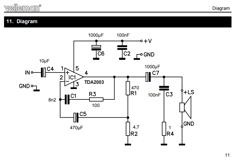

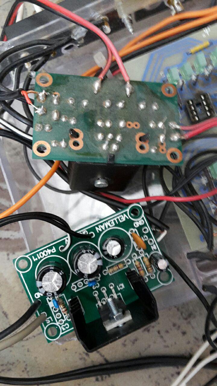

Hallo, ich habe 2 von diesen Bausätzen Velleman K4001 7-W-Verstärker
(TDA2003)
https://www.reichelt.de/bausatz-7w-verstaerker-k4001-p119277.html
funktionieren tun sie soweit aber die Hochtöner sind sehr spitz. Ich
muss die Höhen aus dem EQ ganz runter drehen damin man einigermaßen
damit höhren kann. Rauschen tut er bei normaler Lautstärke auch. Als
Quelle habe ich ein DAB+ Radio (Pure move 2500). Beim Mp3 Player ist das
gleiche Problem.
Kennt jemand diesen Bausatz und Weiß jemand woran das liegen könnte?
mfg Karsten

von Ach Du grüne Neune (Gast)
Gegen die spitzen Höhen könnte noch ein Boucherotglied parallel am
Ausgang helfen (1 Ohm und 100nF).
Der 2R2 Widerstand in der Gegenkopplung kann auch noch auf 10R angehoben
werden. Dann wird der Verstärker erst bei 160mV ausgesteuert und das
Rauschen wird geringer. Die Schwingneigung steigt dann zwar etwas, aber
ich glaube du hast du Glück.

von Dieter (Gast)
Sind alle Bauteile nach dem Datenblatt verbaut?
Wenn ja, dann wäre ein Boucherotglied am Ausgang vorhanden.
Es wären R1 und R2 zu ändern. Aber Rx und Cx müßten dann auch angepaßt
werden. Wenn R1 zu klein würde, dann müßte man die Gegenkopplung
modifizieren (spicken unter Edwin Verstärker). Ggf. wäre es zu versuchen
R1 über eine Elko & Widerstandskombination die Verstärkung noch mehr zu
verkleinern (100uF 56Ohm). Die Maßnahme dürfte aber das Einschaltknacken
verstärken.

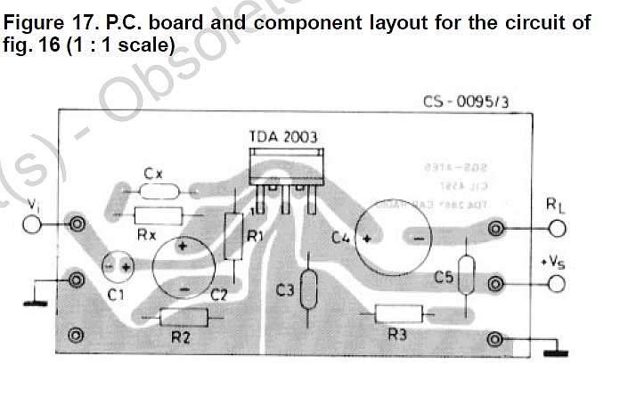

von A-Freak (Gast)
Meine Erfahrungen mit dem TDA2003 waren daß der recht leicht auf ein
paar MHz schwingt, das führt dann z.B. zu Rauschen und "schrillen"
verzerrten Höhen. Abblockkondensator und Boucherot-glied sind Pflicht.
Kannst du mal bitte ein Bild von der Platine senkrecht von oben und von
unten machen damit ich sehen kann ob das layout "sauber" ist oder grobe
Fehler hat.

von Karsten1310 (Gast)
Danke für die vielen Antworten, also die Lautsprecher sind es nicht es
sind hochwertige Selbstbau von Udo Wohlgemuth. Test auch mit anderen ist
das gleiche die Hochtöner sind irgendwann sehr anstrengent führs Ohr.
Habe das mit anderen Verstärkerbausätzen verglichen da ist der Ton
normal und auch wenig rauschen. Mit dem Bausatz ist es gut Vellemann
P8066
https://www.velleman.eu/products/view/?country=nl&lang=de&id=354552
aber mit dem anderen Probleme und der übersteuert auch schneller. Habe
immer 2 Bausetze einen für links und einen für rechts. Habe noch ein
Foto gemacht.
mfg Karsten

von Wolfgang S. (Gast)
entweder auf der Platine R3 mal versuchsweise überbrücken oder C1 auf
20nF oder 33nF erhöhen.

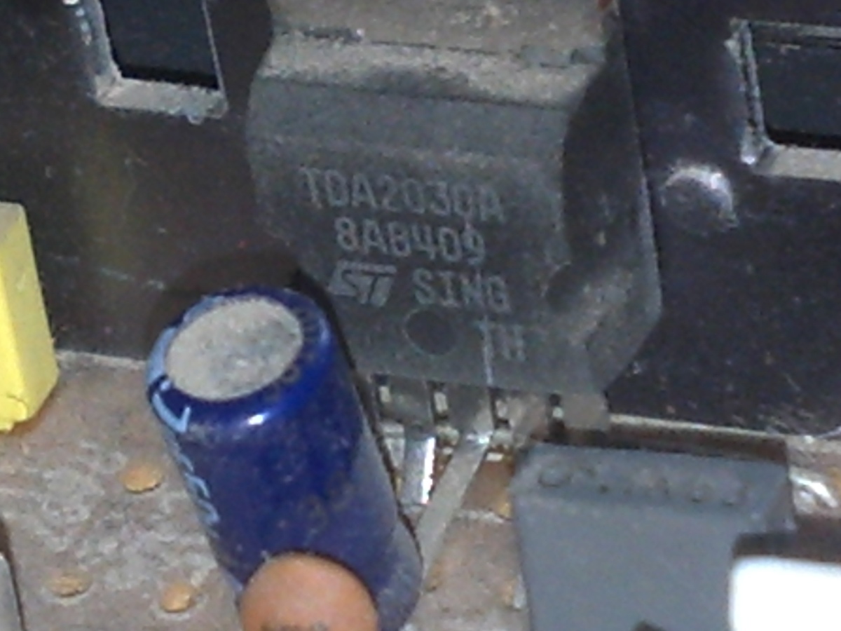

von Stefan F. (Gast)
Stephan schrieb:
> Zu DDR Zeiten gab es den A2030. Ist das gleiche.
Der TDA2030 ist schon ein bisschen anders.
Ich hatte mal das Problem, dass ein TDA2003 an einer bestimmten Quelle
wie blöd schwingte. Durch Umbau auf TDA2030 konnte ich das Problem
beheben.

von michael_ (Gast)
Der 1Ohm ist aber nicht umwickelt!
Schau genau hin.

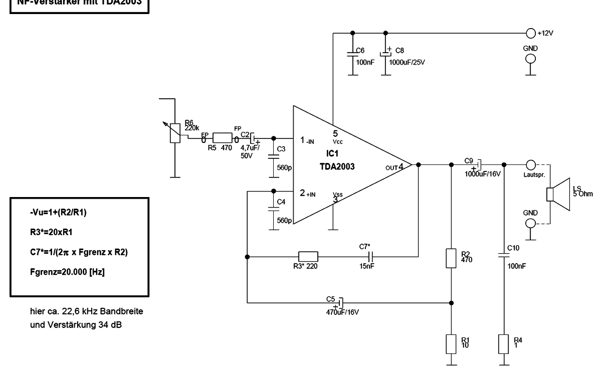

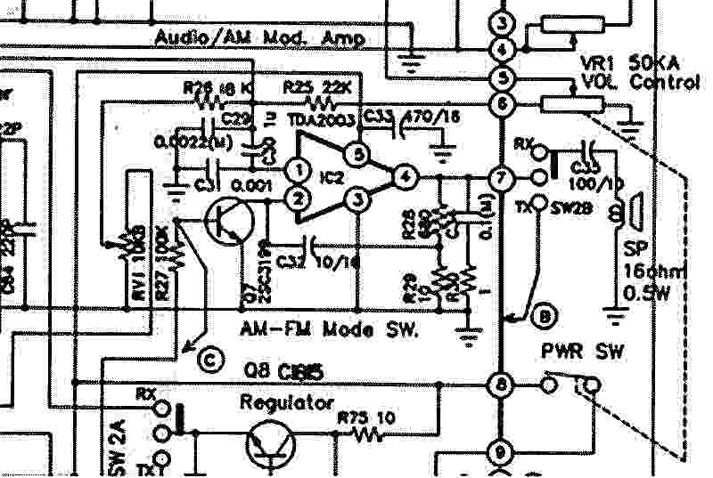

von Karl B. (gustav)
noch ein empfohlenes Berechnungsbeispiel.
Da TDA2003 wie ein Operationsverstärker aussieht, könnte man meinen, es
reichte aus, die Verstärkung durch das ominöse Widerstandsverhältnis
-Vu=1+(R2/R1) zu ändern.
Der Hersteller empfiehlt zur Vermeidung von Schwingneigung das
Berechnungsbeispiel. Es müssen dann noch andere Bauteilewerte zusätzlich
zu den Widerständen geändert werden.
Also, bei mir war da so, dass der Verstärker ziemlich viel Brumm und
Rauschen aufwies bei der Anwendungsschaltung im Datenblatt. Nachdem ich
die Bauteile entsprechend geändert hatte, läuft es IMHO sehr
zufriedenstellend.
Der ist sogar in der CB-Funke als AM-Modulator drin, und das will
bestimmt was heißen bezüglich HF-Einstreuuung und Stabilität sowie
Schwingneigung.
Fazit:
Es kommt auf die richtige Dimensionierung der Außenbeschaltung und ganz
wichtig, des Platinenlayouts an.
Also, der Knackpunkt ist der GND-Pin.
Alle GND-Verbindungen, die mit dem Eingang zu tun haben, sollten
sternförmig genau auf den Pin zulaufen, dasselbe gilt für die
Ausgangsbeschaltung wie Lautsprecher-GND etc. an.
Kann wirklich nicht meckern.
ciao
gustav
Hier die Schaltung vom TO (noch ohne die 560pF Kondensatoren an den
Eingängen.
> Eingängen.
hatte auch gerade im Datenblatt gesehen.
Meine Rechnung ergibt dann (wenn ich nicht wieder Rechenfehler gemacht
habe):
Fgrenz: 24215 Hz
40 dB Verstärkung.
Da könnte man noch was dran drehen.
Also zumindest auf 35 dB runter

Anschlüsse für Eingang-GND und Lautsprecher GND sowie
Spannungsversorgungs GND zwar extra, aber wie das Layout aussieht,
bleibt Geheimnis.
ciao
gustav
michael_ schrieb:
> Es fehlt aber immer noch die Schaltung der Frequenzweiche.
> Die ist zwingend.
Also,
4,7 µF Bipolar einfach in Reihe für den Hochtöner.
Einfachlösung
ciao
> bleibt Geheimnis.
siehe Bild:
Axel S. schrieb:
> Und er ist auch nicht Teil der Boucherot-Gliedes.
Diese Drossel ist auch in einer Produktinfo drin bei Minimalbeschaltung
und im tragbaren Radio soll verhindern, dass...
Axel S. schrieb:
> Der Zweck
> bestand darin, evtl. von der Lautsprecherleitung eingefangene HF von der
> Gegenkopplung fern zu halten.
ciao
gustav

von Sven S. (schrecklicher_sven)
Der arme alte TDA2003 wird hier schlechtgeredet, dabei hat er sich
nichts zuschulden kommen lassen.
Ich habe mal den Schaltplan so gezeichnet, wie das Layout aussehen
sollte. Die Bauteilwerte sind bekannt, und kann sich jeder im Geiste
ergänzen. Der Eingangswiderstand des Chips beträgt ~100KOhm, daher hat
ein höherer Wert als 0,1µF für den Eingangskondensator keinen Sinn. Der
Eingangstransistor hat eine Kollektor-Emitterspannung von gerade mal 0,6
Volt. Mit mehr als 0,2 Volt eff. wird die Eingangsstufe übersteuert. Das
Boucherot-Glied kommt vor den Ausgangselko, damit seine Wirkung nicht
durch den Elko zunichte gemacht wird. Das ist alles nicht viel und nicht
kompliziert, und wenn man es berücksichtigt, hat man auch seine Freude
an dem Teil.
Sonore Nachrichtensprecher, das klingt gut. Vermisse ich auch.
Warum rauscht der Chip überhaupt?
> Foto gemacht.
Ja, das ist doch das Problem.
Das Ding ist doch nur für Mono ausgelegt.
Karl B. schrieb:
> Allerdings bei Stereo wird es echt problematisch, weil die GND-Führung
> dann noch kritischer wird. Habe das so gelöst, die ICs back to back auf
> einen Kühlkörper montiert, so dass die GND-Beinchen so kurz wie möglich
> zusammengelötet werden können.
> 2-3 cm Differenz: Entweder brummt der rechte, oder der linke Kanal dann.
> Für die Stereo-Version nehme ich den TDA2009 lieber.
Der ganze Aufbau muss dann so "symmetrisch" gemacht werden, dass der GND
der Spannungsversorgung, der Lautsprecher auf den Punkt zusammengeführt
werden, wo die Beinchen für GND der TDA2003 liegen.
Dann dürfen die Eingangs-GNDs nur an einer Stelle (von einem Kanal) mit
der vorgeschalteten NF-Stufe verbunden werden, sonst hast Du wieder eine
Schleife. Die Ströme von Lautsprechern und Spannungsversorgung dürfen
keineswegs Umwege über die GNDs der Eingangsbeschaltung machen. Sonst
hast Du leicht einen Sender.
Hat die davorgeschaltete NF-Stufe eine separate Spannungsquelle oder
alles aus einer Batterie? Dann brauchst Du Dich nicht zu wundern, dass
es unter Umständen heillose Verkopplungen und "Masse"Schleifen gibt.
Habe mich lang mit Clarion-Türmchen Autoradios und den Problemen mit
Masseschleifen herumplagen müssen.
ciao
gustav

Aber irgendein Sperrmüllfernseher hatte auch mal 2 TDA2003 drin. War
halt billig.
Uups, ich muss mich korrigieren, war schon TDA2030.

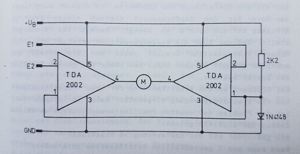

Wer noch vermeintlich rauschende TDA2002 oder TDA2003 zu Hause rumliegen
hat, kann damit auch kleine H-Brücken für Spielzeugmotoren bauen. Dafür
sind die noch gut genug.
E1 low = Rechtslauf
E2 low = Linkslauf
Low deshalb, weil PIN 2 der invertierende Eingang ist.
von Jens G. (jensig)
Das war sogar die SING-Variante, wie man drauf lesen kann - also klar
für HighEnd-Audio geeignet ;-)
> ...kann damit auch kleine H-Brücken für Spielzeugmotoren
> bauen.
... und das auch noch sehr einfach, weil die komplette SOA (Kurzschluss-
und Temperaturschutz) bereits im TDA integriert ist.

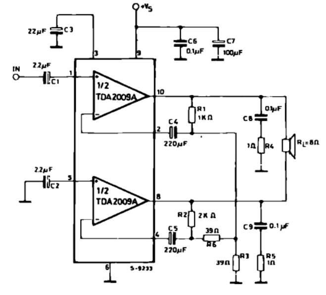

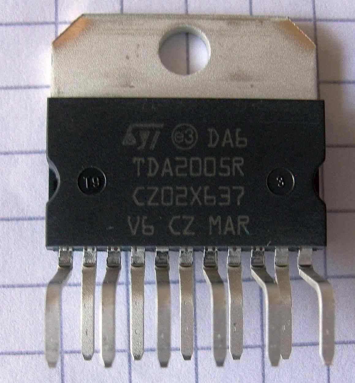

TDA 2005
20 W bridge/stereo amplifier for car radio
TDA2009 kann auch Bridge. Siehe Bild.
glaube die "Doppel"Ics können alle Stereo oder Bridge.
Bridge kann eigentlich jeder Verstärker, der in irgendeiner Form + und -
Eingänge hat, und doppelt vorhanden ist. Also auch zwei Einzel-ICs. Die
Frage ist nur, wie hoch die Diff der DC-Ausgangsspannungen beider
Verstärkerseiten ist, und selbst da könnte man zur Not noch einen dicken
Elko zur DC-Abtrennung einschleifen.
Bei explizit für Bridge als geeignet benannten ICs ist eben meistens
diese Diff spezifiziert, sonst ist da eher nix weiter für Bridge-Betrieb
optimiert (naja, vielleicht höherer Ausgangsstrom möglich).

von michael_ (Gast)
Ja, aber manche brauchen dazu +/- .
Diese gibt es komischerweise im Auto nicht.
Und dann gibt es noch den 2006, pinkompatibel mit dem 2030.
Also immer schön den raussuchen, welcher für einen bestimmten Zweck
gemacht wurde.
michael_ (Gast) schrieb:
+/- Versorgung, oder +/- Eingänge? Ersteres wäre nicht nötig.

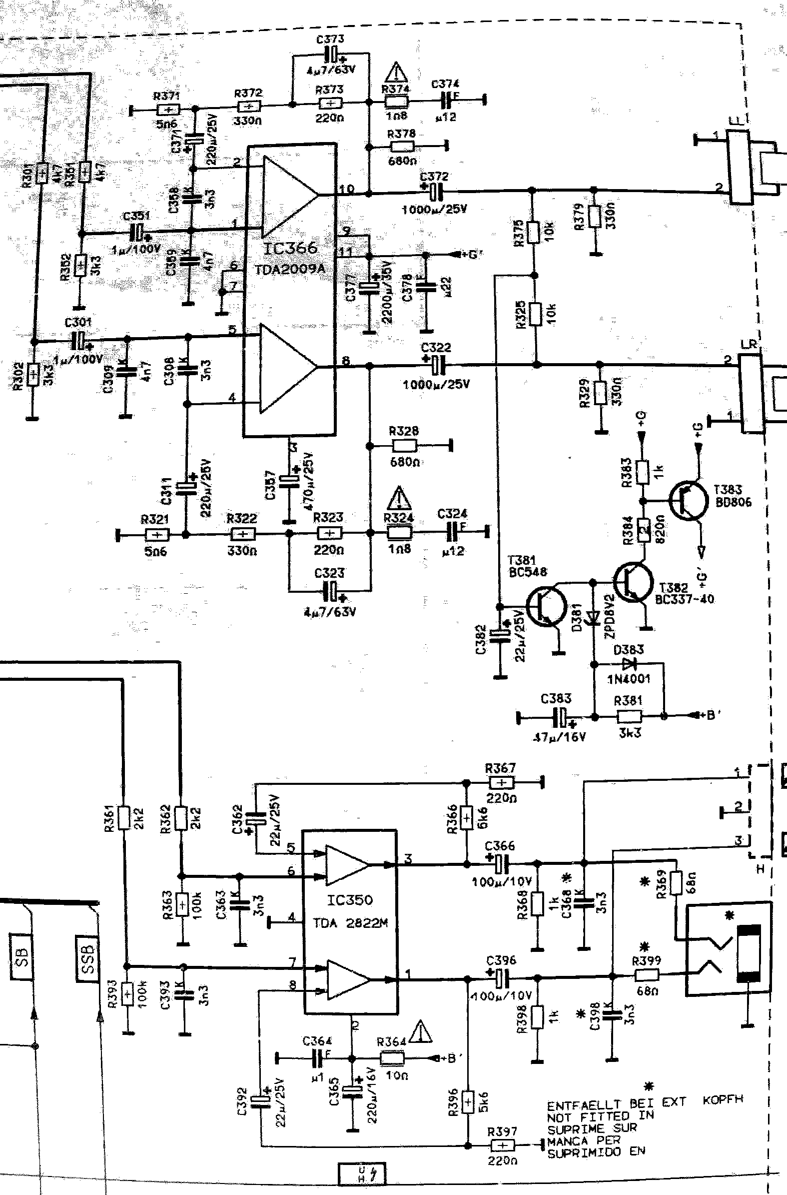

Was macht da T381 am Ausgang des TDA2009?
Und die Kobdis zwischen + und - des ICs sollen die Schwingneigung
unterdrücken?

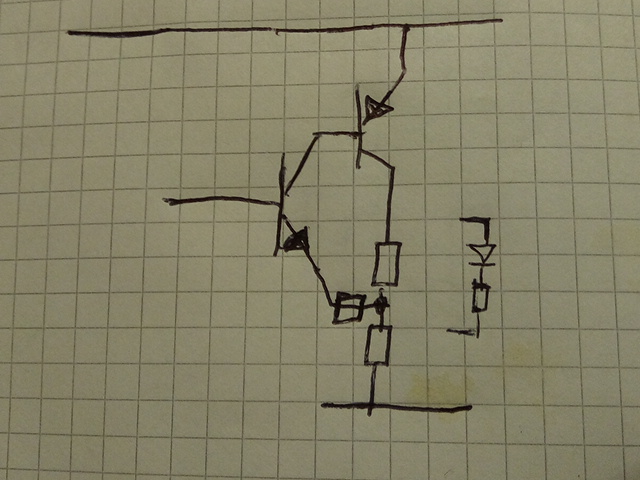

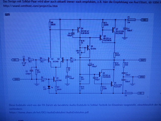

Dieter, hast du ein Beispiel für komplementaere Darlington Sziklai ? Zu
Zeiten des TDA2030 könnte man noch nicht halbwegs komplementäre Transen
auf den Chip setzen.
Er wartet auf Gleichspannungsanteile am Ausgang, um dann irgendwas zu
schalten.
von Dieter (Gast)
Im saba forum "Kollektor versus Emitter" steht eine solche Schaltung,
die von der FH Zürich stammt.
von hinz (Gast)
Nein, die verwenden die nur als Beispiel.
von Dieter (Gast)
Stimmt. Danke fuer den Hinweis.
Zur Verbreiterung des Bereichs mit geringen hFE wurden die Widerstaende
so aehnlich aufgeteilt. So ein Pfad mit Diode war als Erweiterung dabei.
Ich musste einmal vieles an gehorteten Unterlagen reduzieren.
Wen es interessieren sollte, kann im Simulator verschiedene Werte und
Kombinationen ausprobieren.
Das wuerde auch zum Thread des Yamaha Verstaerker passen.
eine Funktion: Verzögertes Einschalten und "Plopp"-Verminderung.
Wie soll denn Gleichspannung/strom hinter den Elkos auftreten. Ausser
beim Ladevorgang beim Ein- und Entladevorgang beim Ausschalten.
Hat nur eine Versorgungsspannung. Kein Relais.
ciao
gustav
Z.B. durch unsymmetrische Übersteuerung wegen nicht ganz symmetrischer
Endstufenaussteuerbarkeit.
Unverständliche Funktion. Vielleicht Teil der automatischen
Lautstärkeregelung? Sowas hatte Grundig doch oft drinnen.
ich schrieb vorhin was:
war Quatsch - sind ja C's dazwischen ...
Karl B. schrieb:
> Hi,
andere Funktion Standby über die +B.
T383 liefert die UB für das NF-Endstufen-IC, ist ein "dicker"
Leistungstransistor.
Gebe zu, da sind noch ein paar schaltungstechnische Nüsse zu knacken.
Bin gerade dabei, in die Geheimnisse reinzuschauen.
Jedenfalls die 1mm-Stift-Steckverbindungen sind ja Wackler und
korrodiert.
ciao
gustav
