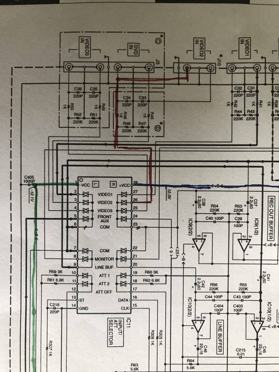

ich bin gerade dabei meinen alten AV-Receiver (Kenwood KRF-X9050D) zu
reparieren.
Fehlerbild war: Hat sich immer gelegentlich abgeschaltet und irgendwann
hat er gar nicht mehr funktioniert. Das heißt, Display alles korrekt
angezeigt, jedoch kein Ton mehr.
Habe dann mal angefangen ein Signal an einen der Eingänge zu legen und
zu messen.

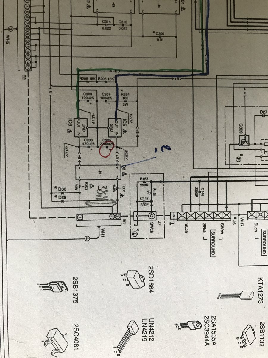

Relativ schnell habe ich dann festgestellt, dass an dem Multiplexer zwar
das Eingangssignal ankommt, aber nicht weitergeschalten wird, da die

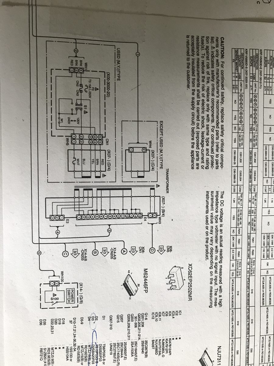

Spannungsversorgung fehlt. Hab dann vom rausgefunden, dass vom Trafo
eine Spannung kommt, diese aber am Gleichrichter nicht mehr ankommt.
An den beiden Widerständen messe ich Eingangsseitig noch um die 38V und
abgangsseitig zum Gleichrichter hin nur noch ein paar mV.
Liege ich richtig in der Annahme dass mit sehr hoher Wahrscheinlichkeit
der Gleichrichter defekt ist?
Bin leider kein richtiger Elektroniker, mache das nur hobbymäßig und mir
fehlen bei sowas die Erfahrungswerte.
Vielen Dank im Voraus.

Naja ein bisschen Ahnung von Leiterplatten hab ich ja schon und schneide
da nicht mit nem Messer drauf rum, wenn es nicht unbedingt sein muss.
Bin übrigens jetzt einen Schritt weiter. Der Gleichrichter ist es nicht.
Trotzdem danke an teoderix für deine Hilfe. So wie es aussieht ist der
Spannungsregler für -12 defekt. Bin aber noch an der Sache dran.
