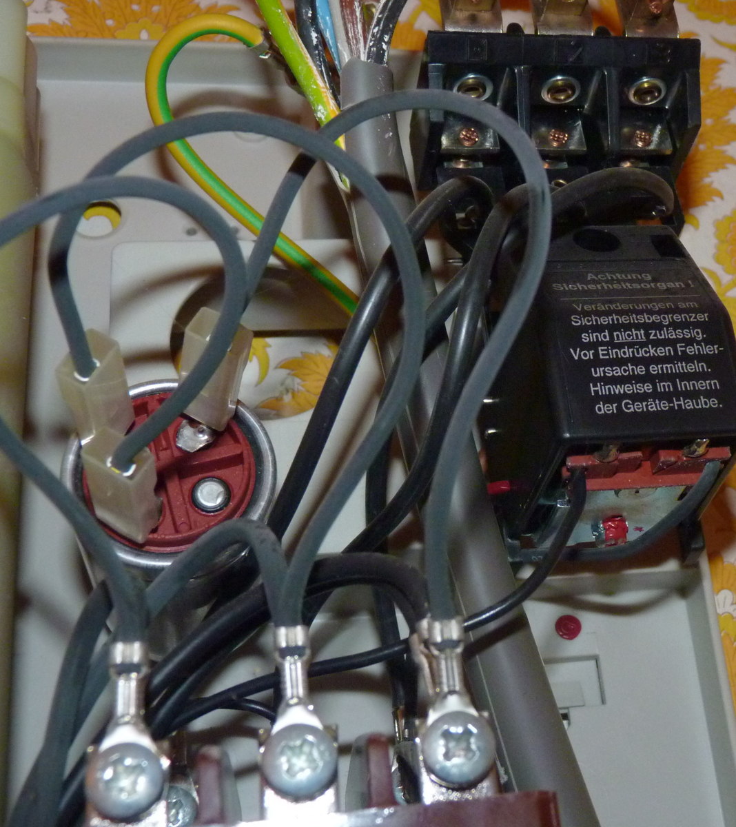

Bei meinem Durchlauferhitzer AEG DCE hat scheinbar der
Sicherheitsschalter ausgelöst, jedenfalls ist die Spannung vorher da,
danach nicht mehr.
Wie erfolgt die Entriegelung, muss ich was abschrauben?
Ursache waren vermutlich Rostpartikel in der Leitung, die habe ich
gespült.
Das neue Bad ist noch nicht ganz fertig und ausgerechnet jetzt spinnt
der DLE im alten, Grrr

Gast #5951694
Funkt wieder!
Man muss nichts weiter abschrauben: wenn man mit einem Schraubenzieher
in das runde Loch im oberen Bereich drückt, kann man dadurch den
Schalter wieder umlegen.
Nach meinen Recherchen vermute ich die Ursache gar nicht mehr in den
Bröseln im Filter:
der Druckspüler der Toilette macht seit ein paar Tagen heftige
Druckschläge beim Spülen, das wird auch als mögliche Ursache für das
Ansprechen des Schalters gesehen. Muss ich wohl die Dichtung ersetzen.

#5952793
Walter schrieb:
> ich meinte den Sicherheitsschalter der auf Überdruck reagiert, siehe
> Bild
Alles klar!
