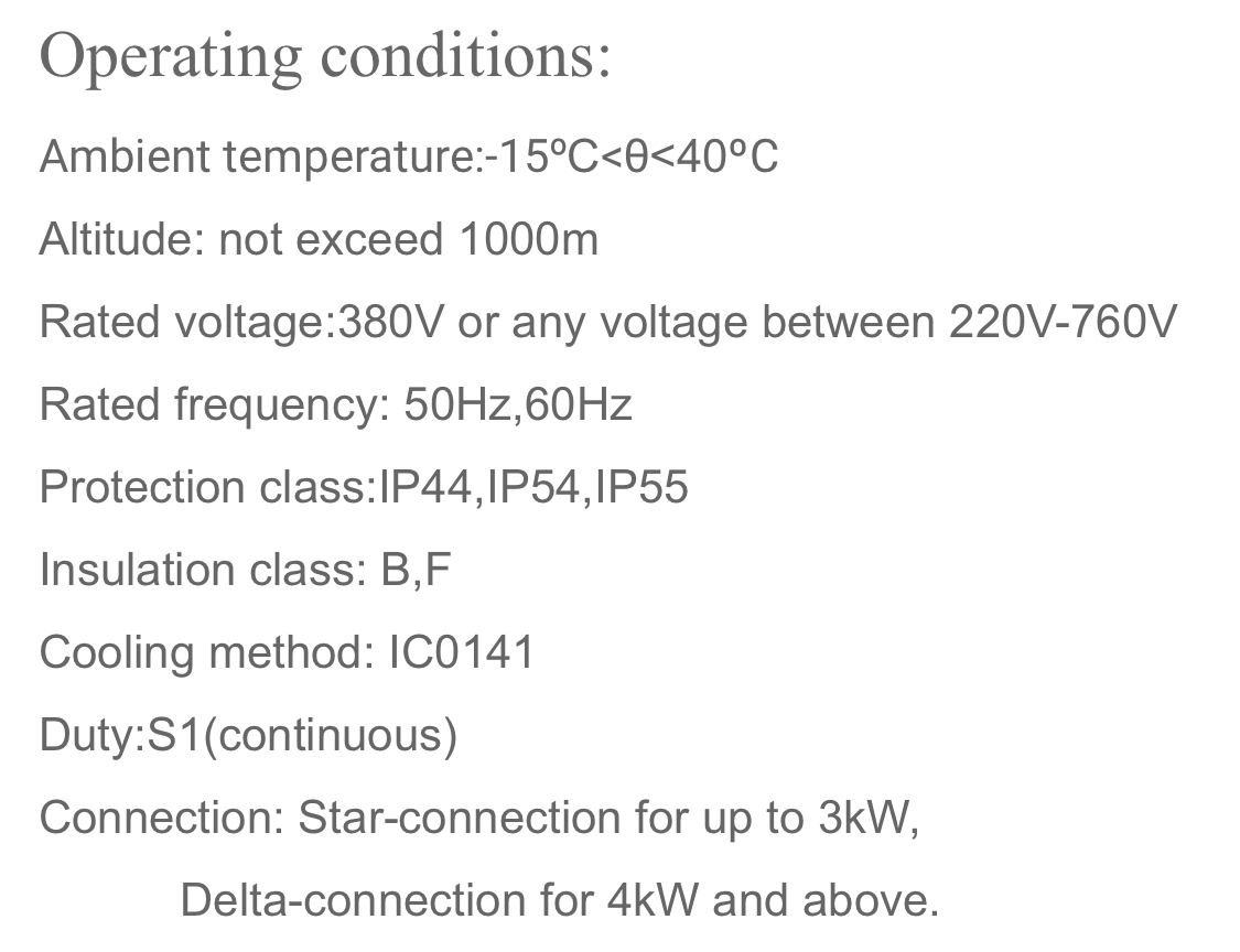

von Marc (Gast)
Guten Abend.
Nun war ich mal mehr oder weniger in China und hab mir den Motor ansehen
können.
Auf dem Bild sind nun noch mehr Spezifikationen vom dem Ding. Unter
anderem steht da ja auch was von 220V und so.
Habt ihr dazu eine Meinung oder bleibts  beim [*geht nicht*]?
Mit freundlichen Grüßen
von Frank K. (fchk)
"star" und "delta" unter Connection deuten auf Stern- bzw
Dreiecksschaltung hin, und das gibts nur mit drei Phasen.
fchk

von P. W. (deneriel)
Ich würde sagen, die Spezifikationen betreffen die ganze Bühne die es in
verschiedenen Varianten geben wird.
3 HorsePowers vom Motortypenschild sind in metrische Maßeinheiten
umgerechnet 2kW.
Ein 2kW Wechselstrommotor ist nicht ungewöhnlich. Motoren in dieser
Kragenweite finden sich an nahezu jedem besseren Baumarktkompressor,
Baukreissäge oder ähnlichen Geräten.
Bisschen Kleinanzeigen wühlen oder einfach einen Neuen kaufen.
Den Chinakracher kannst du dann über den gleichen Weg verbimmeln.
Wenn du einen zu schwachen Motor an die vorhandene Pumpe ansetzt, wird
der a) bei Belastung den Nenndruck nicht erreichen, also weniger heben
und b) ggf. durch Überlastung zerstört.
Du kannst natürlich auch das ganze Hydraulikaggregat aus Pumpe und Motor
gegen eines mit 230V tauschen. Wenns dir lieber ist geht auch
netzunabhängig Zapfwellenantrieb oder gleich Handpumpe ;-)
Hauptsache die Einheit bringt den Druck für die Zylinder (meistens ca.
200bar). Die Hubgeschwindigkeit hängt halt von der Förderleistung pro
Zeiteinheit ab.

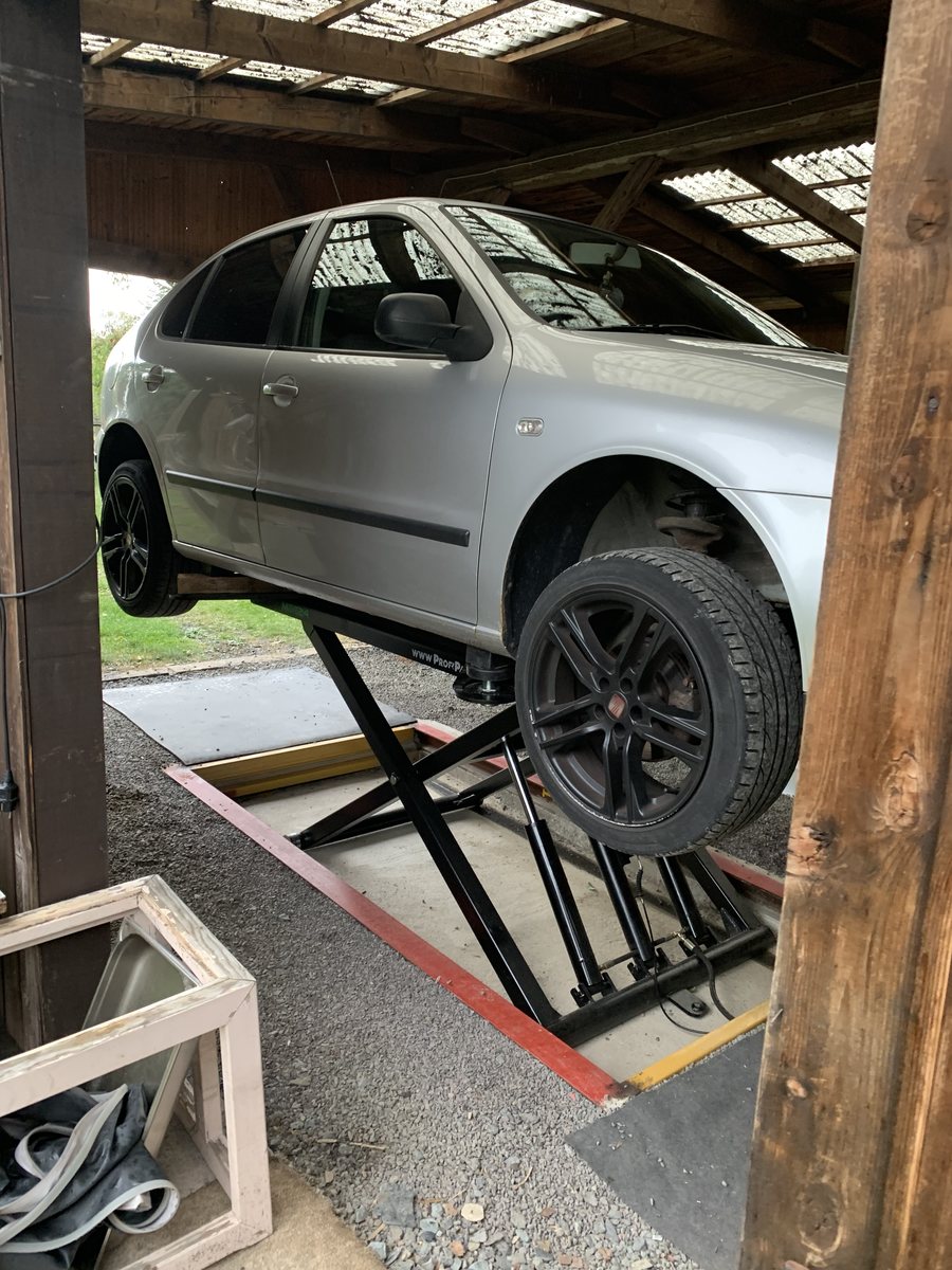

von Marc (Gast)
Kleines Update. Haben bisschen gebastelt, auf Lichtstrom umgeklemmt und
einen Kondensator dazwischen gebaut. Motor läuft und hebt das Auto auch
an. Zwar nicht sehr hoch, da der Motor dann abbaut, aber hoch genug das
die Räder leicht übern Boden sind ;)
Da das ja nicht ausreicht, hab ich nen neuen Motor bestellt.
Nun fliegt bei diesem aber ab und zu die 30 Jahre alte Sicherung raus...
Aber auch das Problem lässt sich iwie lösen.

> nicht mit Volldampf arbeitet. Deine Antiquität steht auf höchstens 380V,
> die modernen Teile (Umrichter) liefern aber bis zu 400V.
Tschuldigung. Aber das ist so eine geballte Ladung an Unwissenheit in
einem Beitrag...
Du glaubst wohl auch, dass jedes Gerät, das mit 5% Überspannung
betrieben wird sofort explodiert...
Im Übrigen, um dich noch weiter zu verunsichern: ein mit 400V versorgter
FU gibt an einen angeschlossenen Motor, selbst bei geringer Drehzahl,
Spannungen in Höhe von 560V ab.

Es läuft jetzt alles
von Lach (Gast)
Dein komischer Stadtgeländewagen war wohl zu hoch fürs Dach, jetzt
scheint er hinten eingedrückt zu sein.
von Antoni Stolenkov (Gast)
Sind auch alle Lager und Gelenke ordentlich geschmiert?
Nach dem Anheben würde ich auf-je-den-fall ein paar Bohlen unterstellen.
von Marc (Gast)
Antoni Stolenkov schrieb:
Hat schon alles seine Richtigkeit, hatte die Bühne schon öfter im
Einsatz.
Bohlen? Das Ding kann nicht ohne weiteres runter.
von Harald W. (wilhelms)
Solche?
https://content4.promiflash.de/article-images/landscape1024/dieter-bohlen-jubelt-2.jpg
von Dieter (Gast)
Waere nett, wenn Du uns verraten koenntest, welche mechanische Sicherung
das Teil hat, wenn die Hydraulik ploetzlich versagen sollte.
von hinz (Gast)
Dieter schrieb:
https://cache.willhaben.at/mmo/5/168/737/105_1002544980.jpg
von Udo S. (urschmitt)
Normalerweise kenn ich sowas nur mit entsprerrbaren Rückschlagventilen.
Wenn die nicht aktiv entsperrt werden kann nichts zurückfliessen.
von Marc (Gast)
hinz schrieb:
> Dieter schrieb:
Auf dem Bild sieht man zwischen beiden Zylindern die Zahnstange. Sobald
die Sicherung dort einrastet, kann die Bühne nicht von allein runter.
Also Auto hoch, dann wieder ablassen bis die Hydraulik entlastet wurde,
weil der dicke Stahlklotz in die Stange greift.
Um das wieder zu entsichern, muss wieder etwas angehoben werden und dann
per Bowdenzug der Sicherungsklotz entfernt werden. Diesen muss ich auch
dauerhaft betätigen um die Bühne ganz nach unten zu bekommen.
von Dieter (Gast)
Danke.
