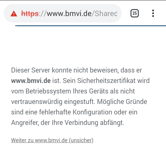

Moin!
Ich habe vorhin versucht, mot meinem Android Smartphone eine Site des
BMVI aufzurufen;  vgl insoweit den Drohnen-Thread.
Chrome gab eine Sicherheitswarnung aus des Inhaltes, das
Sicherheitszertifikat sei Mist und bmvi.de habe seine Identität nicht
beweisen können.
Gut, per Override ließ sich diese Klippe umschiffen, und nach auffällig
langer Ladezeit ließ sich der ziemlich außer Form geratene Inhalt
immerhin lesen.
Ein Abspeichern schlug mehrmals fehl.
Ähnliches Verhalten habe ich schon öfter beobachtet, stets bei
"öffentlich-rechtlichen" sites, zB von Hochschulen oder Behörden.
Was ist da los?
Ist es eine konkrete Seite, oder die Hauptseite?
Meine die lässt sich jedenfalls im Moment vom PC aus in Chrome
problemlos aufrufen und das sollte die selben Zertifikatsprüfungen
durchführen wie die Android version.

Mich beunruhigt aber, dass Chrome bei der Adresse den Teil "https" rot
durchstrichen hat.

Hatte ich schon geschrieben: " ... konnte nicht beweisen, dass er
bmvi.de ist ..."
Lass dir das Zertifikat mal anzeigen und gucke, was damit falsch ist.
Mögliche Ursache, wenn sonst alles in Ordnung ist: du hast bei deinem
Telephon nie Updates gefahren, und das Cert kommt von einer CA, die noch
nicht in der Liste auf deinem Telephon ist.

Percy N. schrieb:
> Das Seltsame ist, dass mir das bei Netzauftritten von Privaten noch
> nicht passiert ist, wimre.
Maßgeblich ist hier halt wer hat das zugrunde liegende root-Zertifikat
(CA, Certificate Authority) ausgestellt und ist dieser Aussteller deinem
Browser/Betriebssystem bekannt.
Es kann schon gut sein das Netzauftritte von Privat bzw. deren Hoster
andere Anbieter die die entsprechenden Zertifikate ausstellen bevorzugen
als die Behördenseiten die von ganz anderen Anbietern betreut werden.
Wenn dir hier nur ein einziges Fehlt kann es daher vorkommen das eine
ganze Reihe von ähnlichen Seiten die Meldung ausgibt.

Gut möglich dass das Dokument auf einer subdomain o.ä. ist die an
anderes Certifikat als der Rest hat. Das ist nicht so ungewöhnlich und
manchmal werden nicht alle gleich gut gepflegt.

Der Hinweis auf die fehlenden CA-Zertifikate war schon ganz richtig.
Die entsprechende Site wurde von T-Systems zertifiziert. Hätten die
eine CA gewählt welche in den USA üblicher ist, gäbe es dein Problem
vielleicht nicht.
