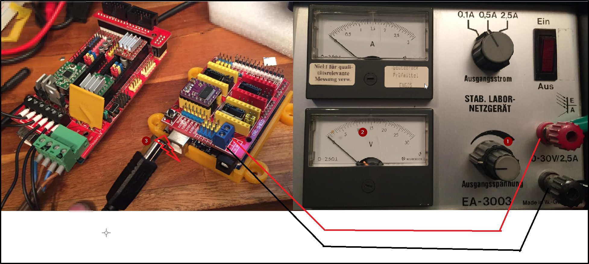

Hallo Zusammen,
Die Fehlerwirkung ist das das Labornetzteil die Spannung reduziert,
sobald die Masse eines USB Kabels mit der Masse des Arduinos in
Berührung kommt.
Erwartetes Ergebnis:
Die Spannung bleibt 12V, der Arduino lässt sich über USB am PC
verwenden.
Eingetretenes Ergebnis:
Die Spannung fällt auf 0V sobald der USB(Schirm/Masse) vom PC und
Arduino verbunden verwenden. Der Arduino lässt sich nicht über USB am PC
verwenden.
Frage: Kann ich gefahrlos ein normales 12V Netzteil anschließen, oder
laufe ich dann Gefahr mir meinen PC / Arduino zu zerstören?
Eigentlich sollte alles funktionieren, alle Potential Wiederstände sind
vorhanden, wo welche hingehören.
Mit einem 5V USB Charger tritt der Fehler das das Labornetzteil
reduziert nicht auf, da dieser nicht geerdet ist, der PC USB hingegen
schon.
Dies ist ein Folgetopic aus
https://forum.arduino.cc/index.php?topic=633069.0
Gruß Ben

Liegen bei dem Labor-NT zufällig die +12V auf PE anstatt GND?
Kann man mitunter einstellen oder manuell verbinden.
Ansonsten wäre das Problem schwer erklärbar.

Miß doch mal die Spannung zwischen GND von Netzteil und GND vom PC
(Abschirmung USB-Stecker)
Die Spannung ist 1,6 mV

Interessanter wäre die Spannung zwischen GND und PE des Netzteils. Ist
dies ziemlich genau 0.000V dann sind GND und PE des Netzteils intern
höchstwahrscheinlich verbunden.

Was macht denn der Strom dabei?

Ist 0,002V
>> Berührung kommt.
Wird ebenfalls reduziert.

Ich hab jetzt ein AC DC mit 12V 1200 mA ohne PE ausprobiert,
funktioniert wunderbar, und keine Messbaren Ströme, wo sie nicht
hingehören (nartürlich mit 2 Ampere Sicherung, nur für den Fall).
Als nächstes nehme ich ein 12V AC DC Netzteil mit PE, ich brauche für
die geplanten 5 Stepper ein wenig mehr. Ich werde wieder messen und
berichten.
