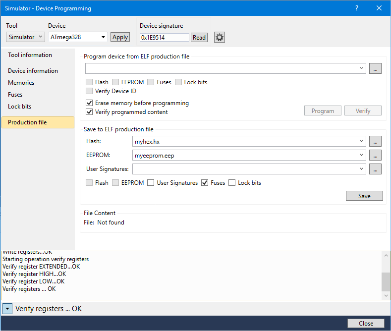

meine Frage, ist es möglich aus den zwei Files, Firmware.hex und
EEPRom.hex
 plus den Fuse und Look Bits ein elf File zu erstellen.
Es geht um einen ATMega 328 Controller.
Grund dafür, Vereinfachung bei der Weitergabe des Files.
Ich habe es schon mal versucht, mit dem AVR Studio den Controller
auszulesen und als elf zu speichern. Das hat so nicht funktioniert.
Vielleicht habe ich auch was falsch gemacht.
Gibt es ein Tool womit das möglich ist?
Ich habe nur diese genannten Files, keinen Source Code der Firmware.

Ja, das kann Atmel Studio.
In der Tat. All inclusive ist das Mittel der Wahl.
Atmel Studio. Aber selbst das alte AVR-Studio 4.x konnte das.
Das reicht. Man braucht nicht mal einen Controller und einen
Programmieradapter, wenn man als Prorgammieradapter "Simulator"
auswählt.
Siehe Anhang, mit Atmel Studio 7.0.
Vorher die Fuses passend einstellen und programmieren!

Gast #5952317
Danke für den Hinweis,
also mit dem AVR Studio 4.19 hat es nicht geklappt, aber mit
AVR Studio 7 keine Probleme damit.
Wäre oft Hilfreich, wenn es den Programmer Teil ohne dem umfangreichen
Studio geben würde.
